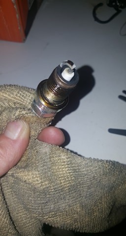

J'ai démonté et nettoyé les bougies, vérifier les durites, le filtre à air, passé un coup de soufflette dans les gicleurs du carbu...
Tous semble ok?!
Elle tourne mieux au ralentit, l'impression qu'il y a quelques cliquetis et sensation de légère explosion à échappement..
Tête allumeur, bobine, bougie, fils 8000km, joints carbu 2000km, le module d'allumage d'origine ainsi que la pompe à essence.

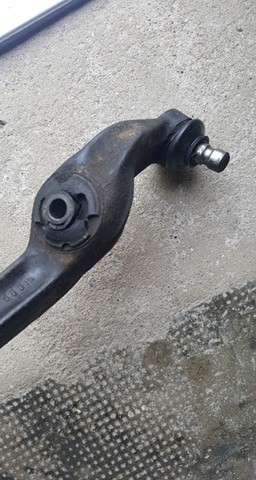

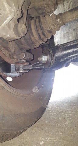

Aujourd'hui au programme changement de mes bras de suspensions et également une biellette de direction (l'autre avait déjà été changée il y a peu)
Je m'en faisait une montagne, mais l'opération est plutôt facile à réaliser!
J'ai remarqué qu'un de mes flexible de frein est craquelé... Même pas noté au contrôle technique.. :shock:

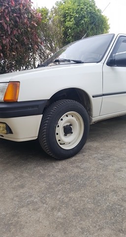

Sinon je suis toujours aussi fan des jantes couleur carrosserie! Quand elles sont propres :lol: :lol:

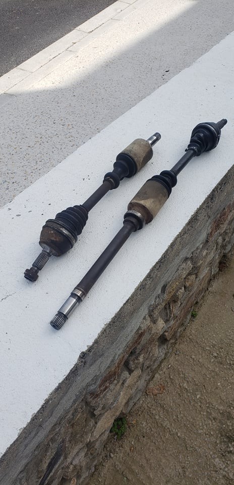

Bonsoir, mon cardan droit montre des signes de fatigue..!
Je vais faire les travaux moi même et je voulais savoir si il y avait une marque mieux qu'une autre ou pas?!
Merci pour vos expériences!

Cardans/joints spy/vidange de boite fait ce weekend ! En 3 heures pour une première je suis content!
J'ai installé des CEVAM 5108 et 5107 (MISTER AUTO).
Soufflet percé, jeu important et roulement bruyant (côté droit)... C'est le jour et a nuit! Un géométrie de programmer Lundi et ce sera parfait :mrgreen:
