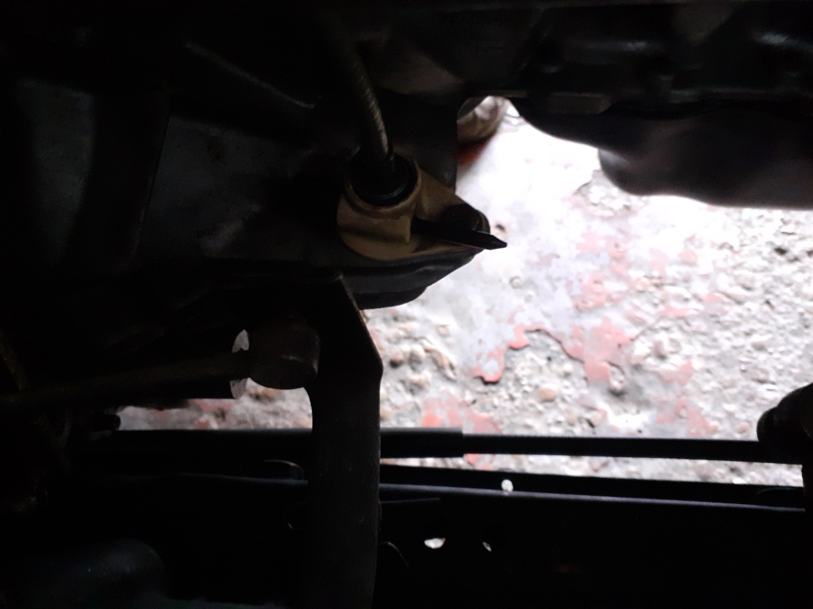

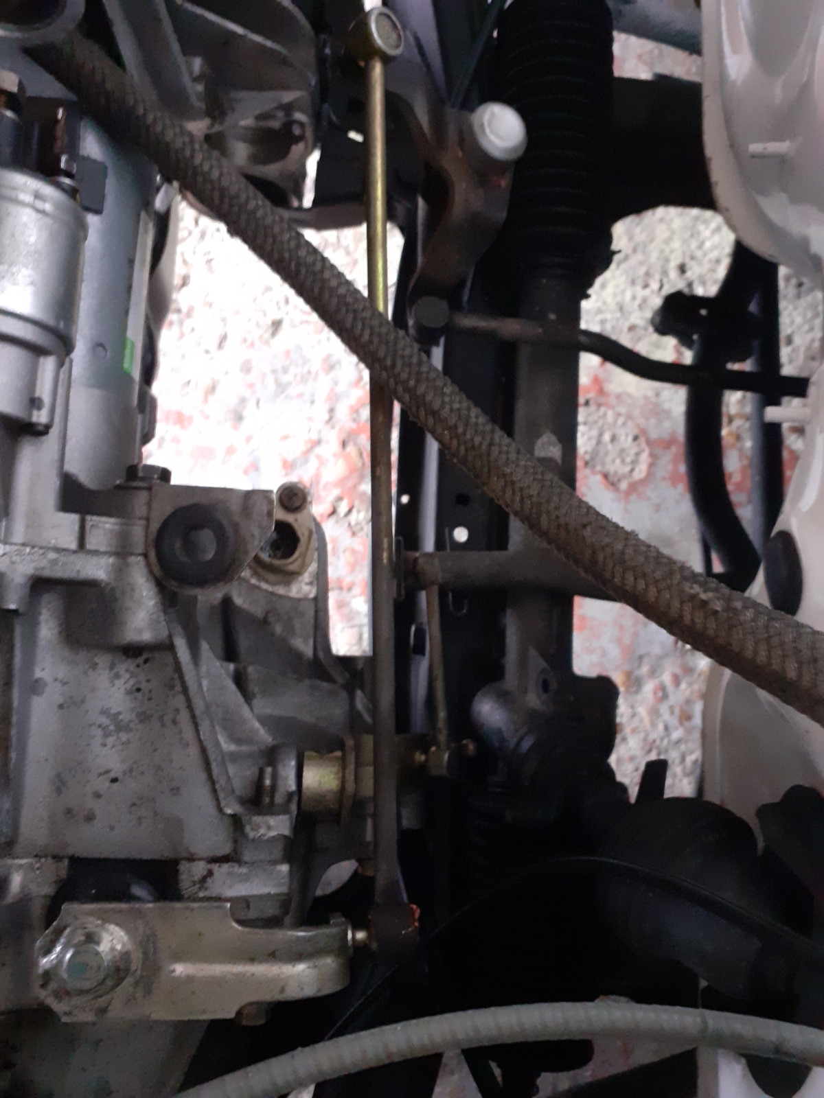

Super. C'est quoi ce petit boîtier qui te permet de démarrer depuis le compartiment moteur ?
205 SR de 1991 - 220000kms
205 XS de 1988 - 192000kms
205 GTI de 1991 - 177000kms
p800
Messages : 239
Inscription : ven. 15 nov. 2019 17:40
Re: Projet de remise en état 205 CT 04/87
Message par p800 »
fifidu63 a écrit : dim. 7 juin 2020 08:54 Super. C'est quoi ce petit boîtier qui te permet de démarrer depuis le compartiment moteur ?
Je ne connait pas son nom, perso je dit "gachette", et ce n'est qu'un simple poussoir que tu branches entre le positif et le soleinoide du démarreur (la petite cosse plate).
il faut bien sur mettre le contact :wink:

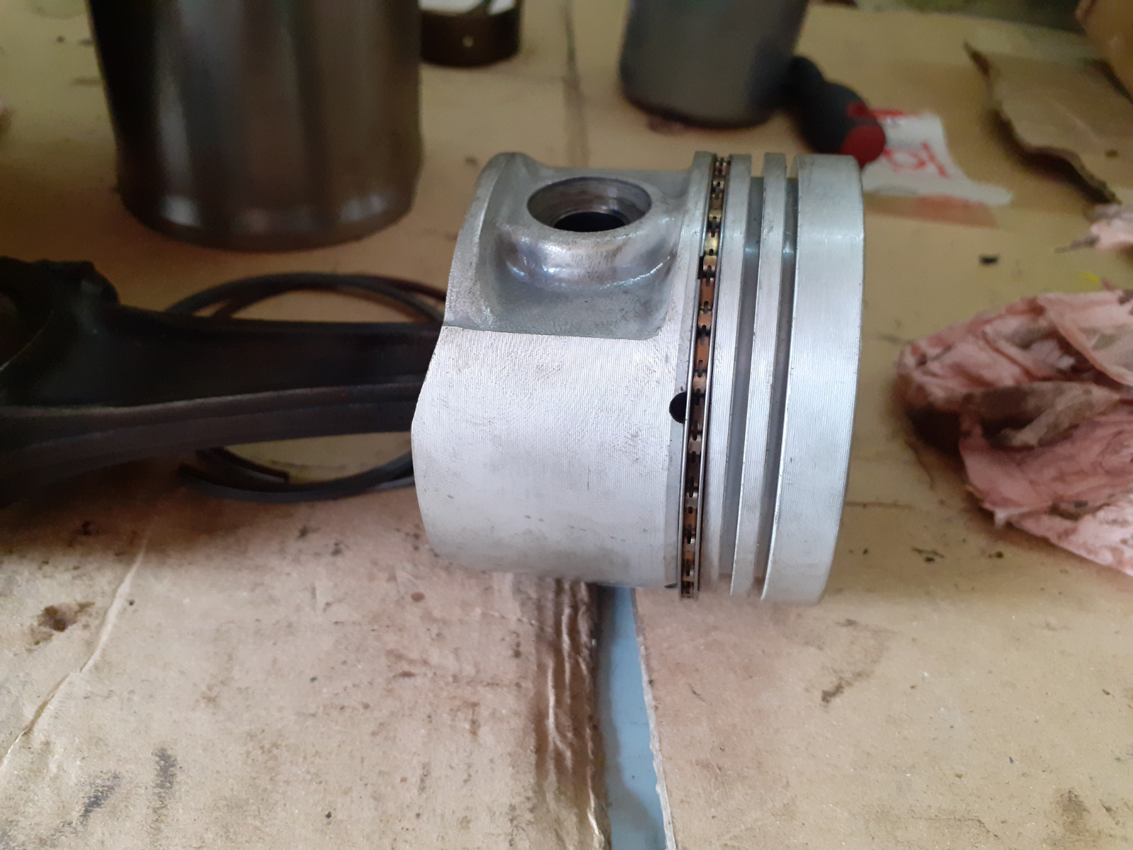

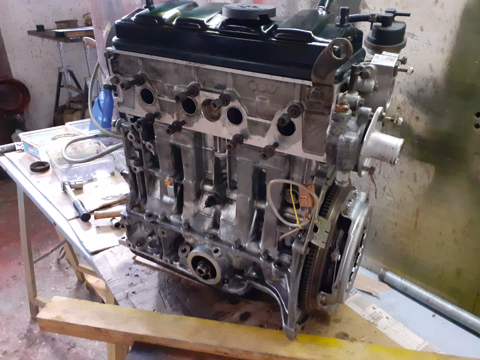

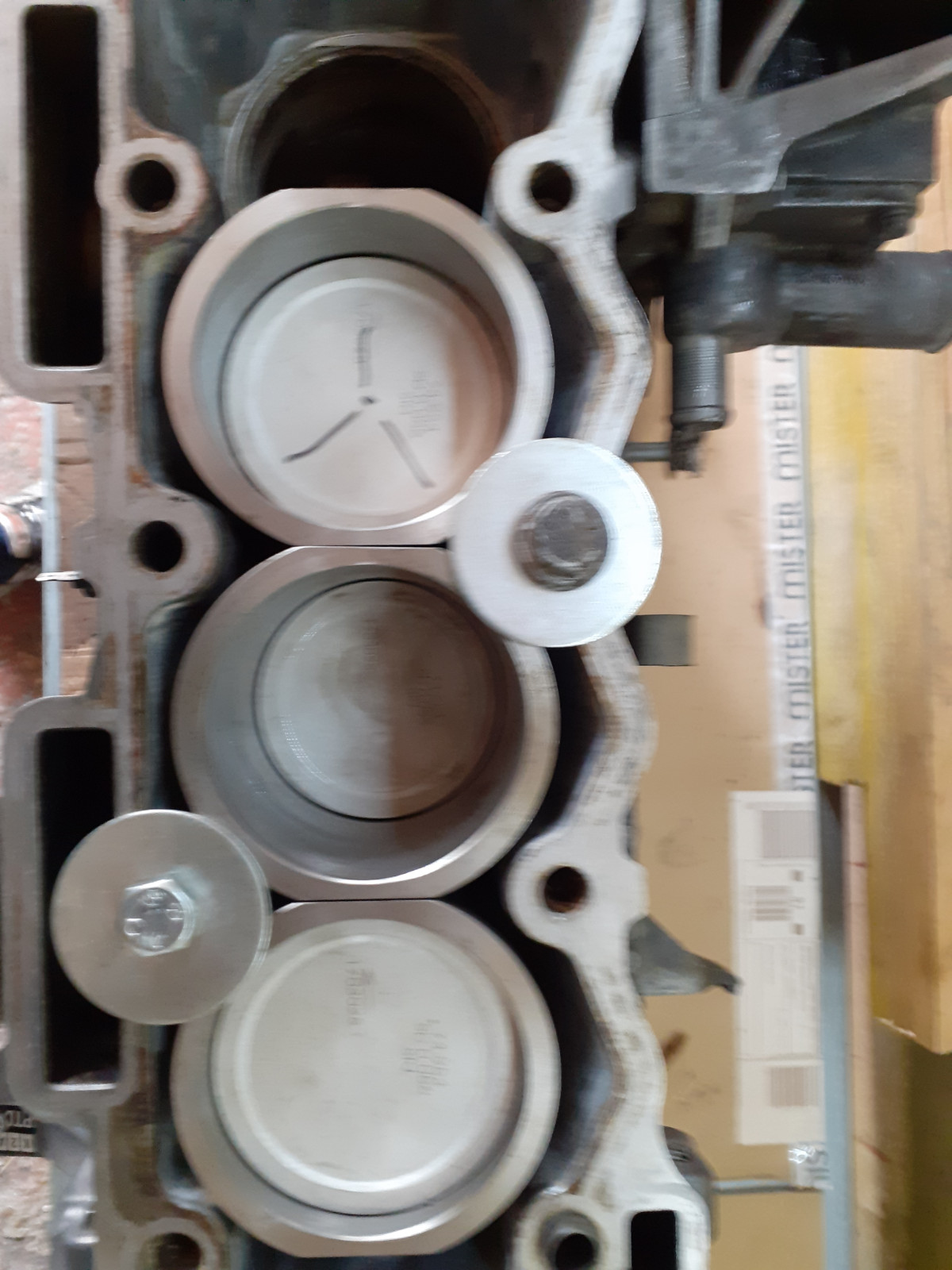

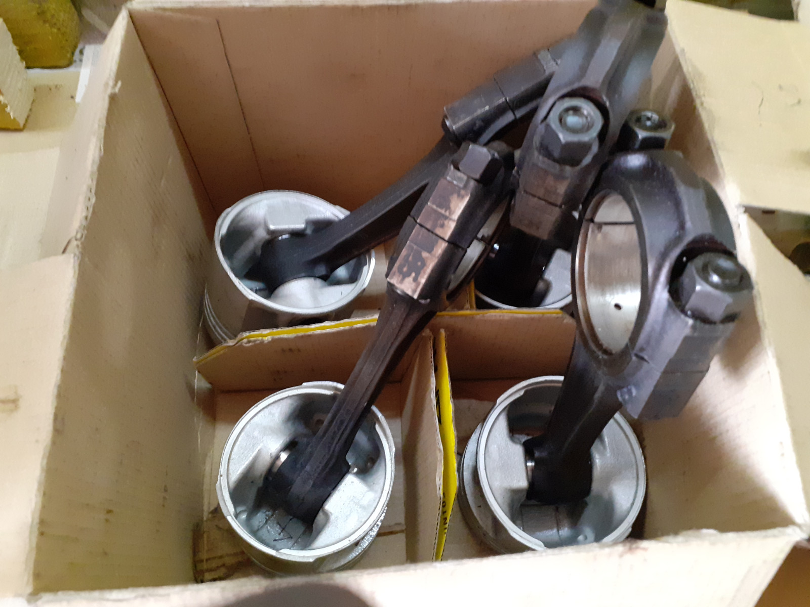

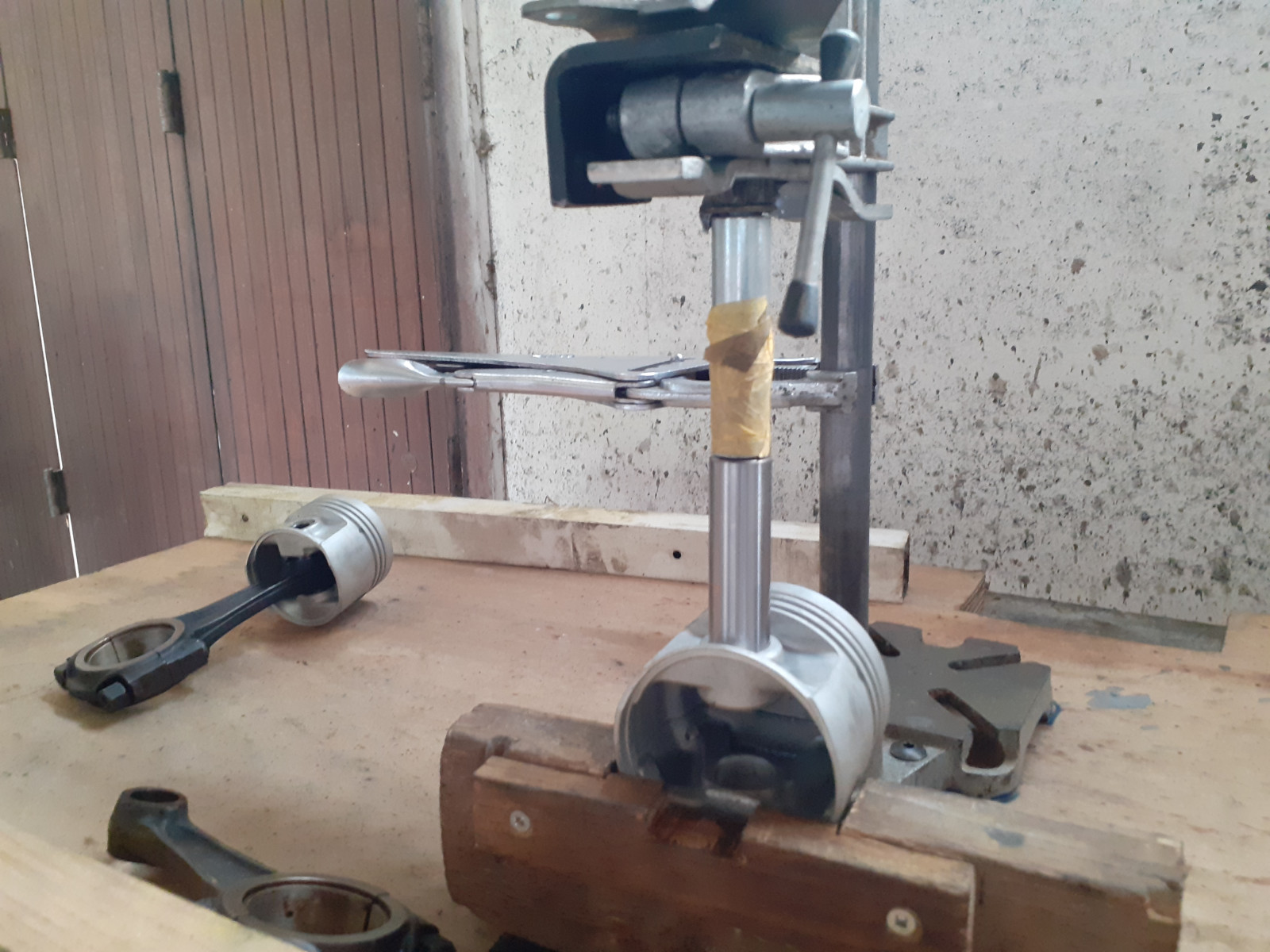

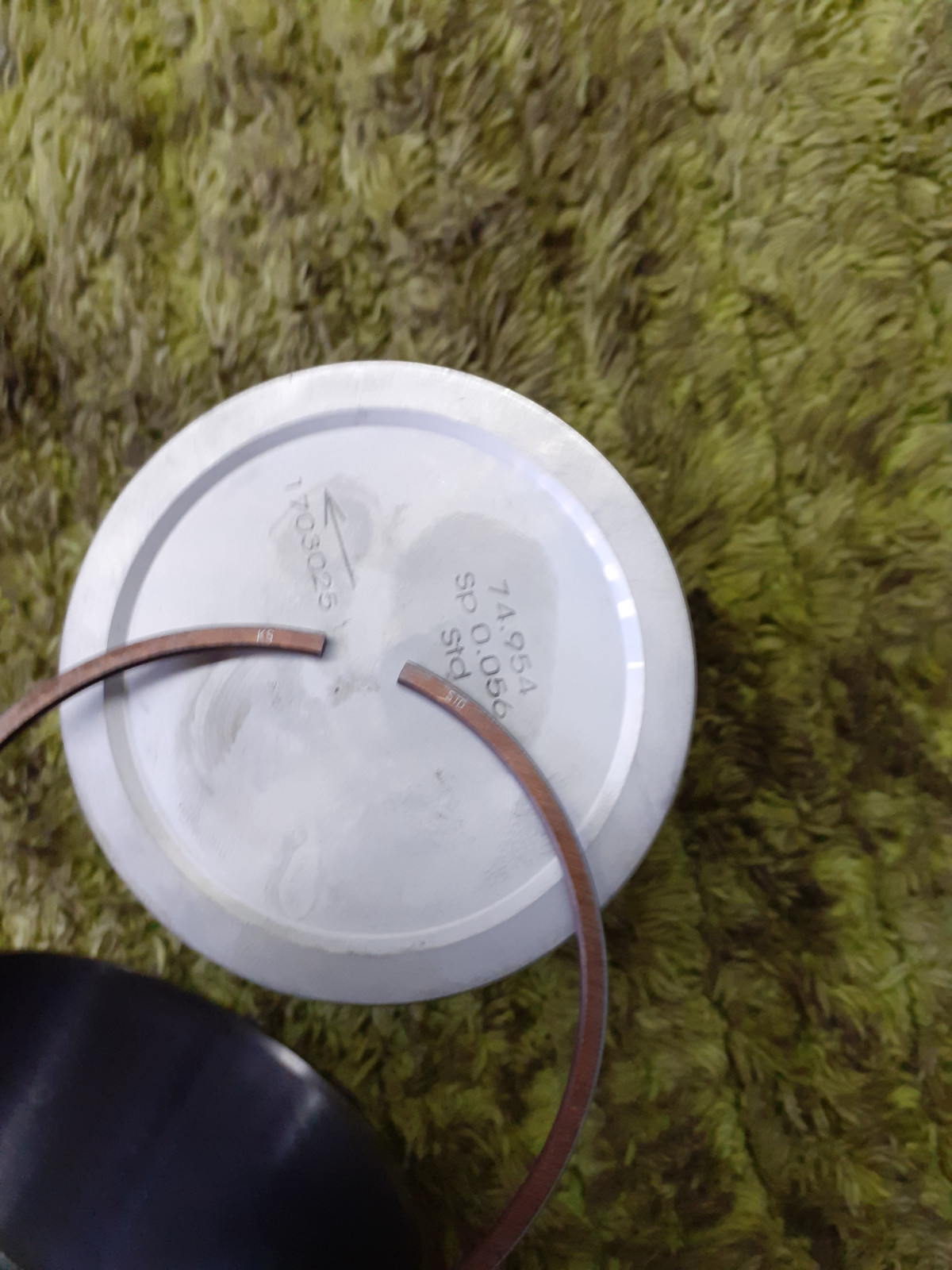

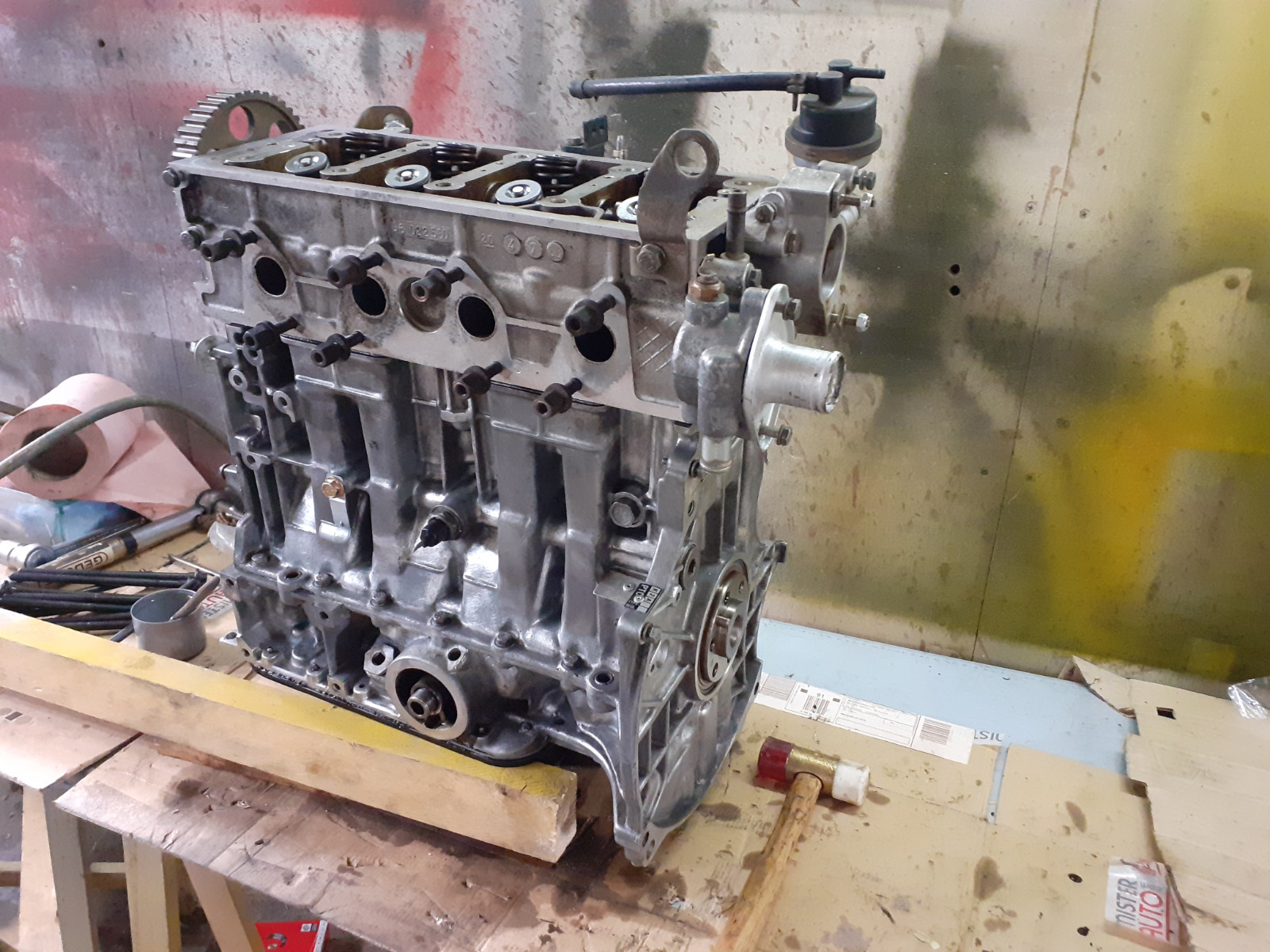

Bon en attentant (5 semaines c'est long) un petit TU3S vite fait :mrgreen:
assemblage pistons neufs :wink:

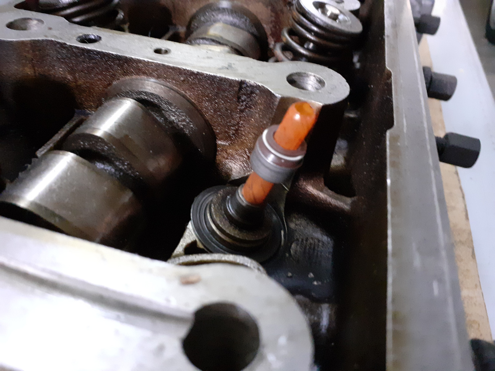

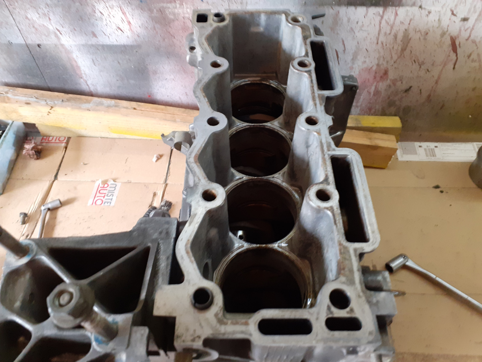

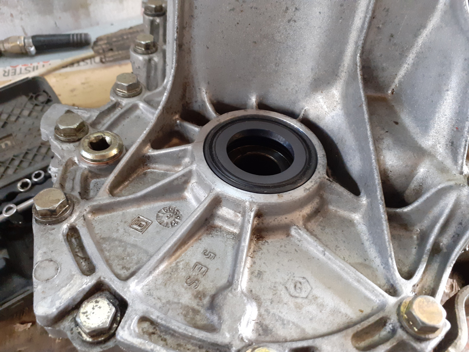

Pose des joints de queues
205 GT de 1989 - 180.000kms

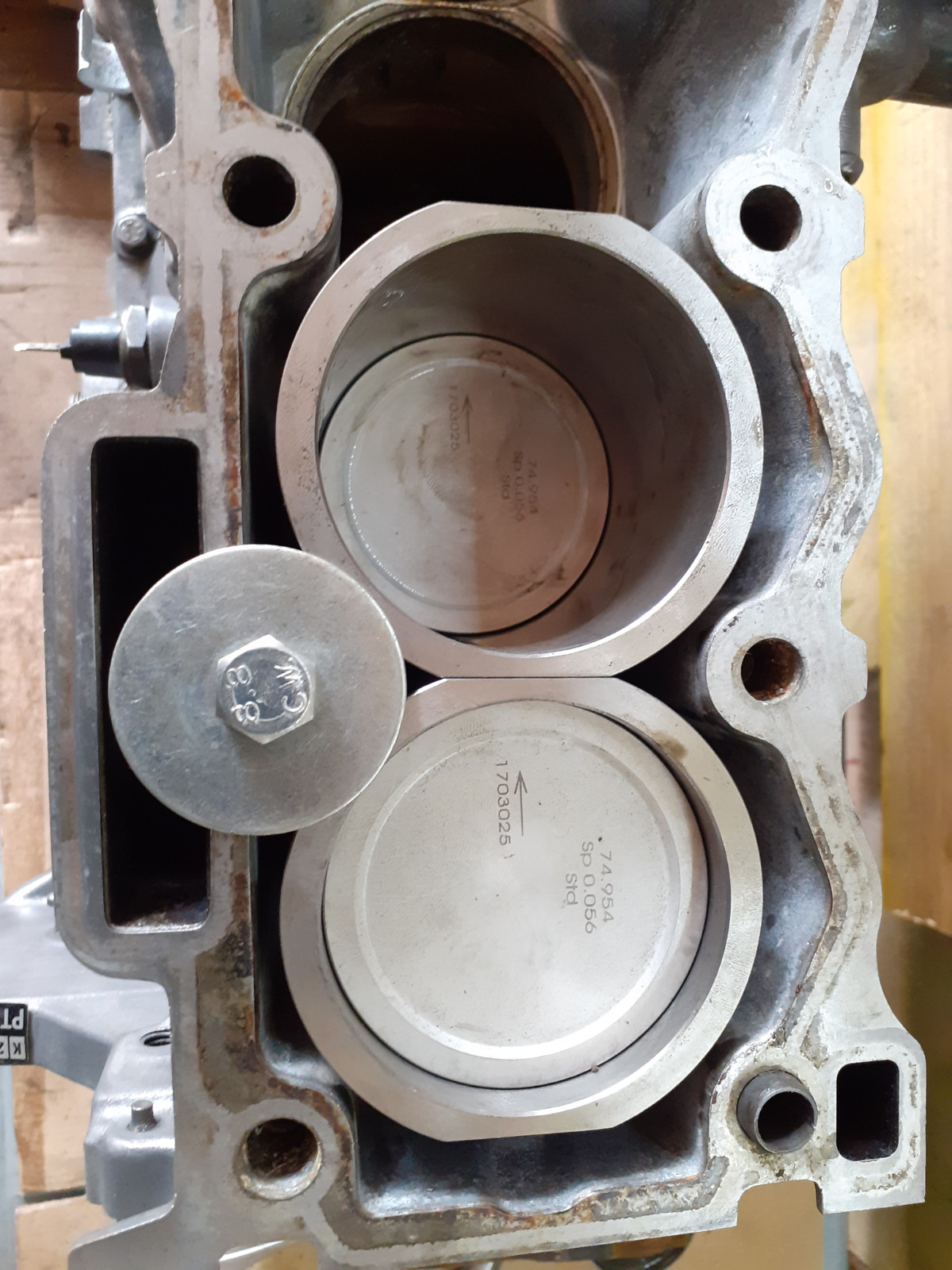

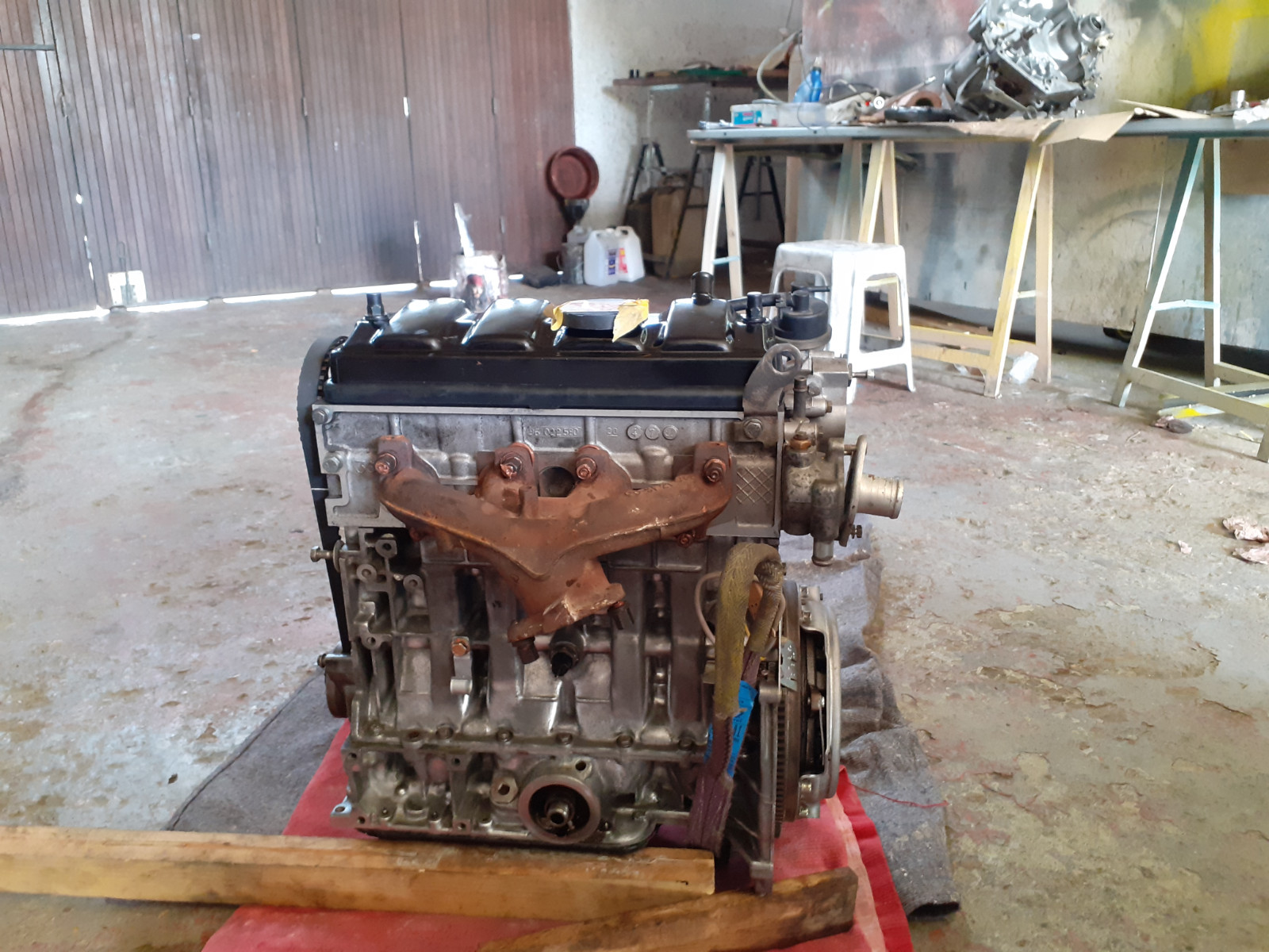

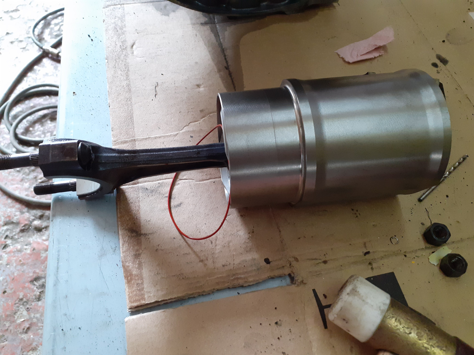

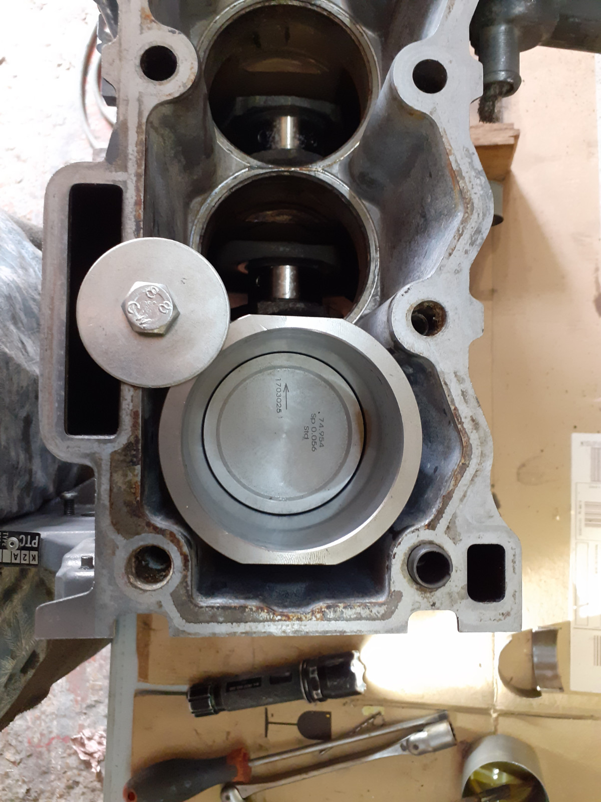

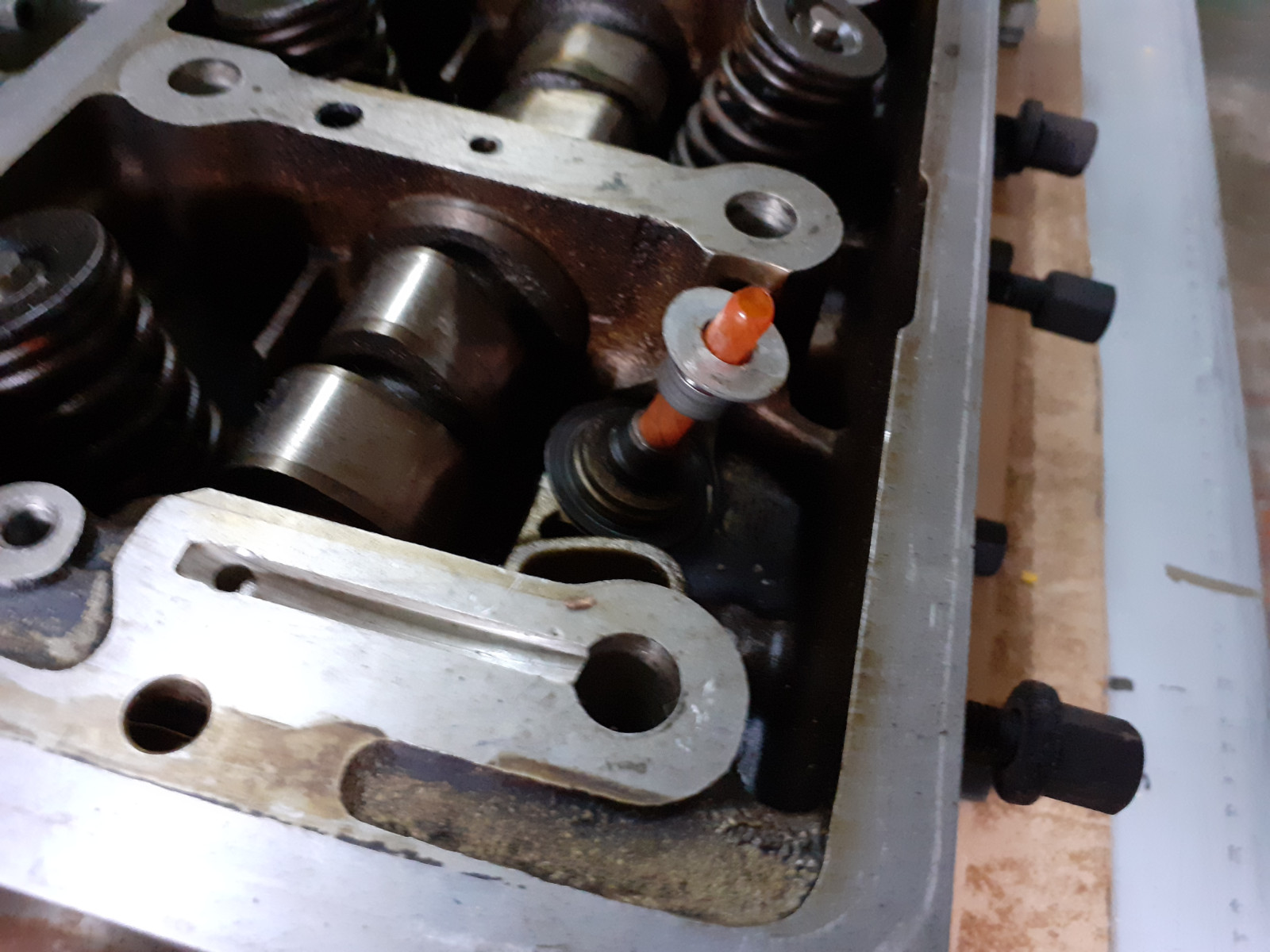

Mise en place des ensembles mobiles
a suivre :wink:

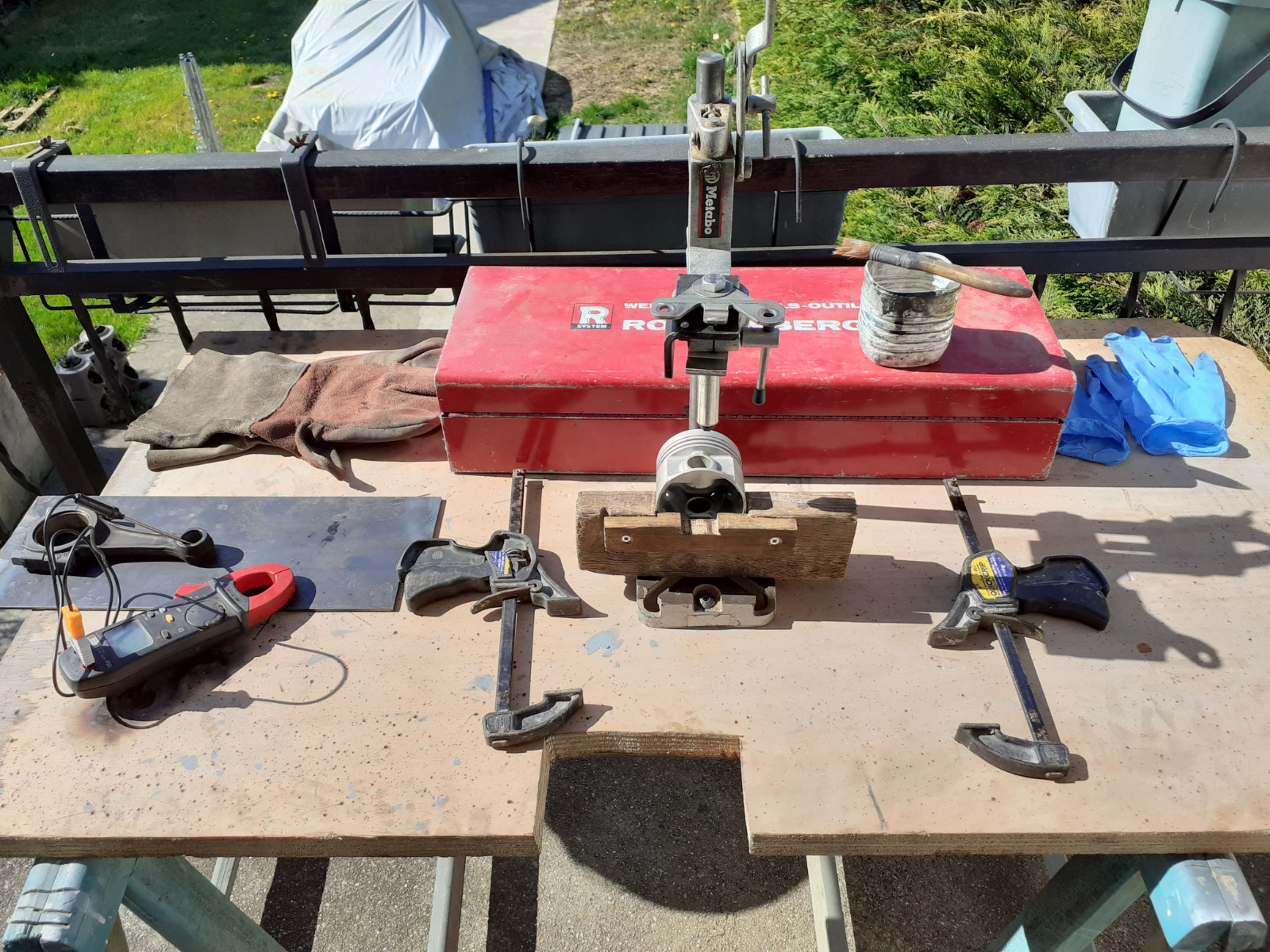

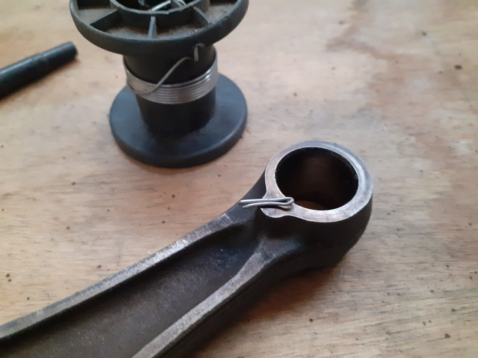

Messages : 5902

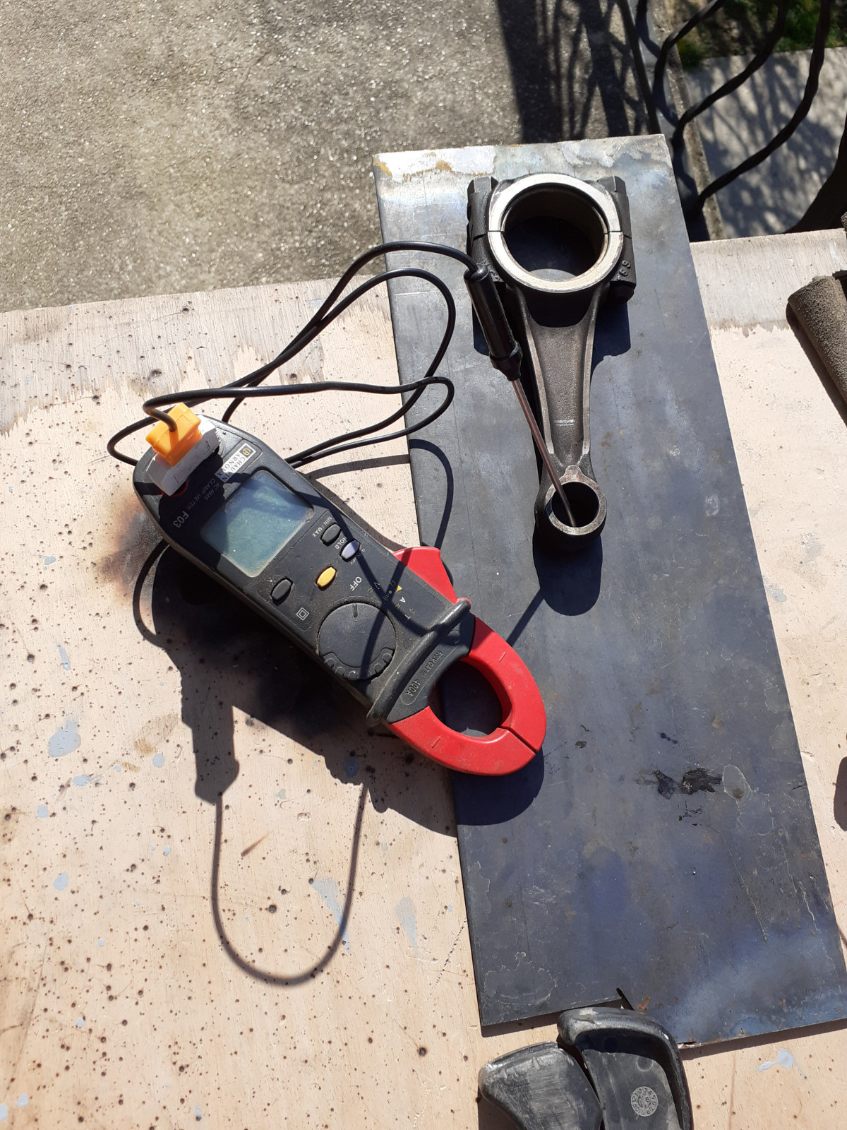

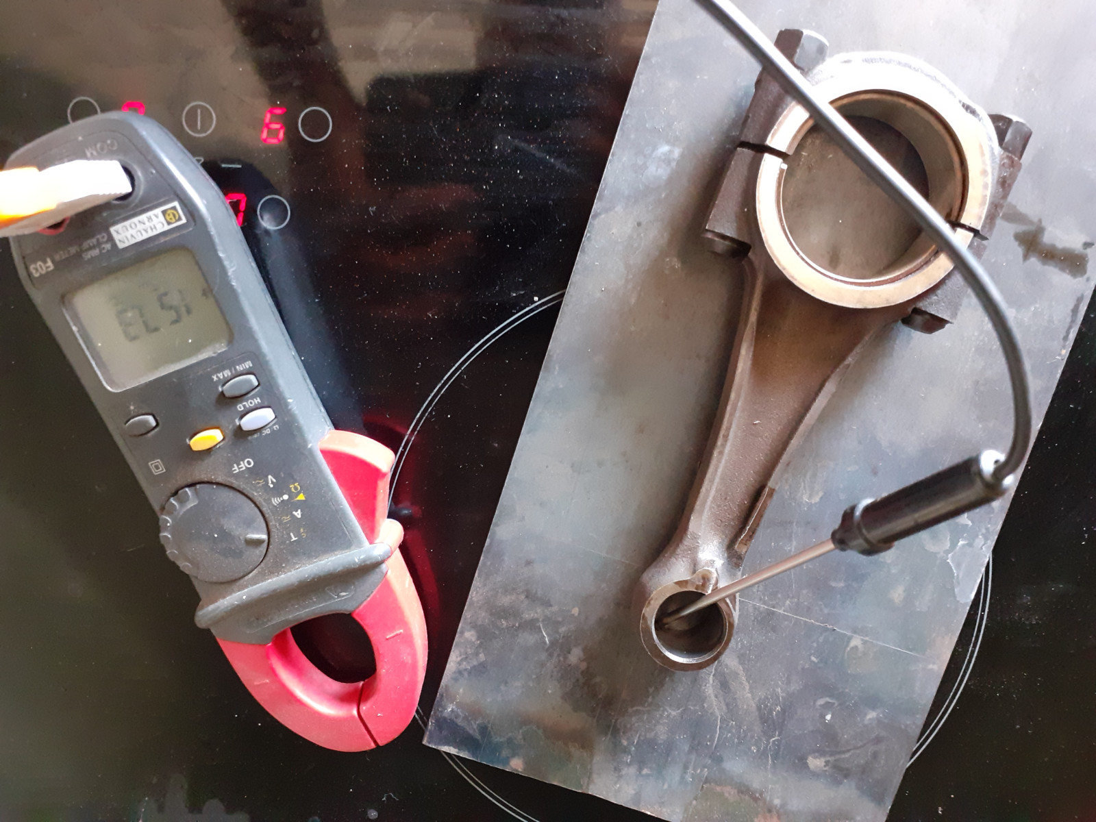

Classe!
Le délire c'est de faire chauffer les bielles sur la plaque à induction pour rentrer les axes de pistons plus facilement ?

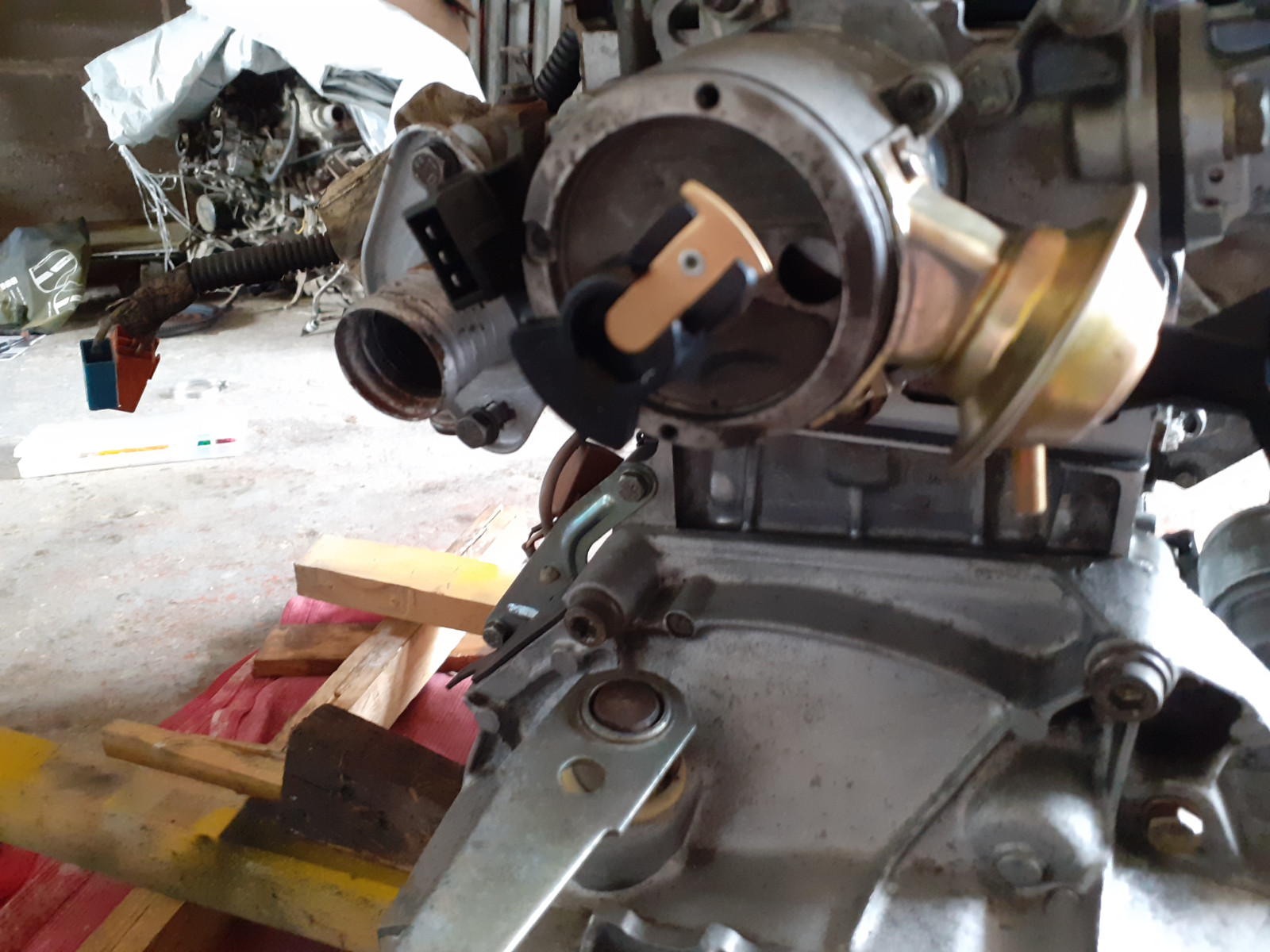

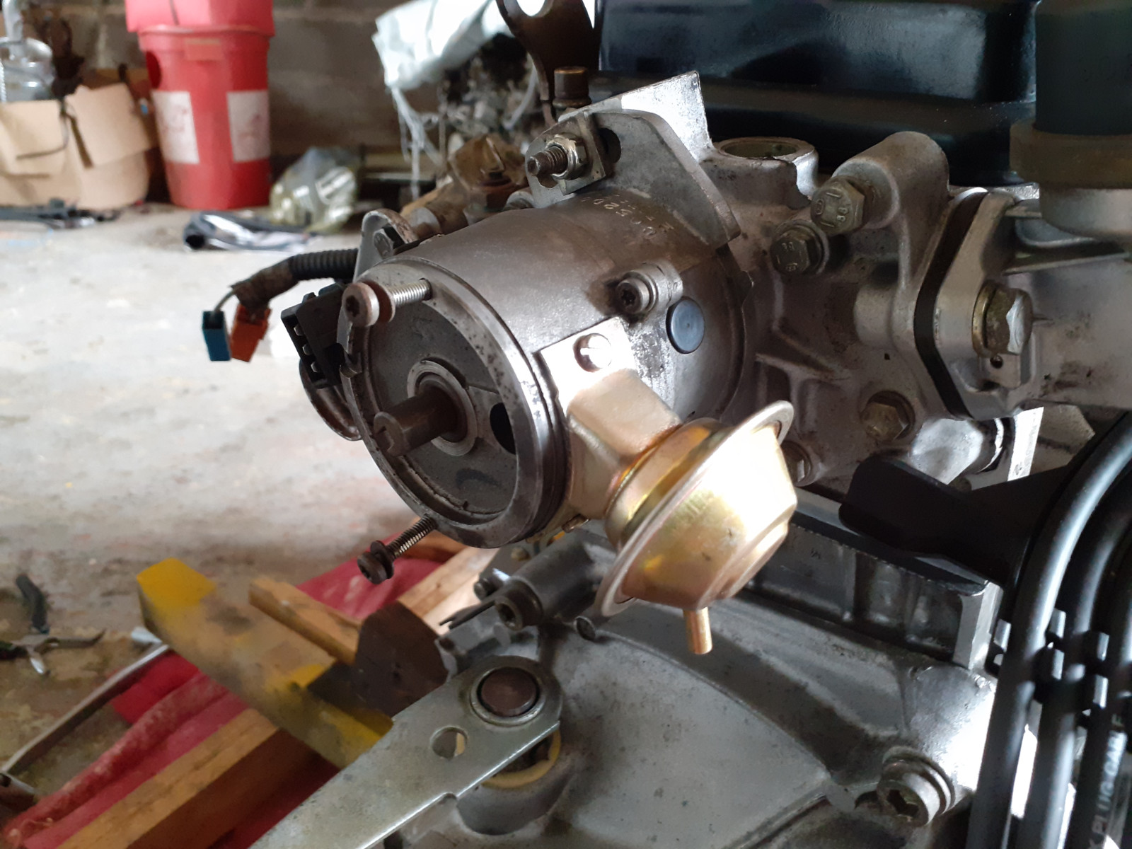

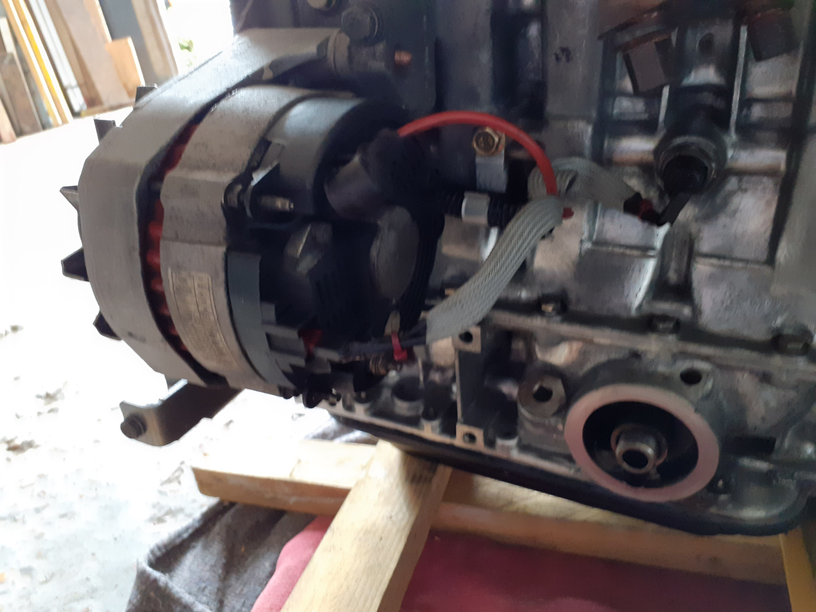

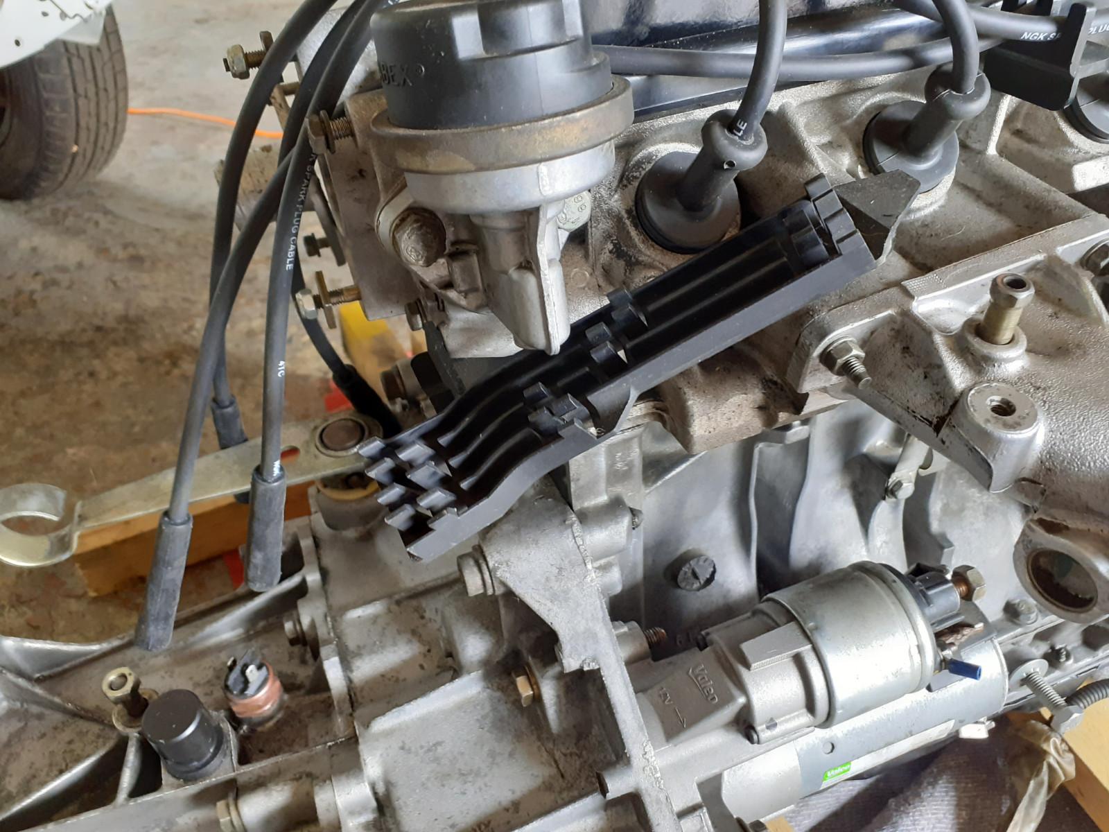

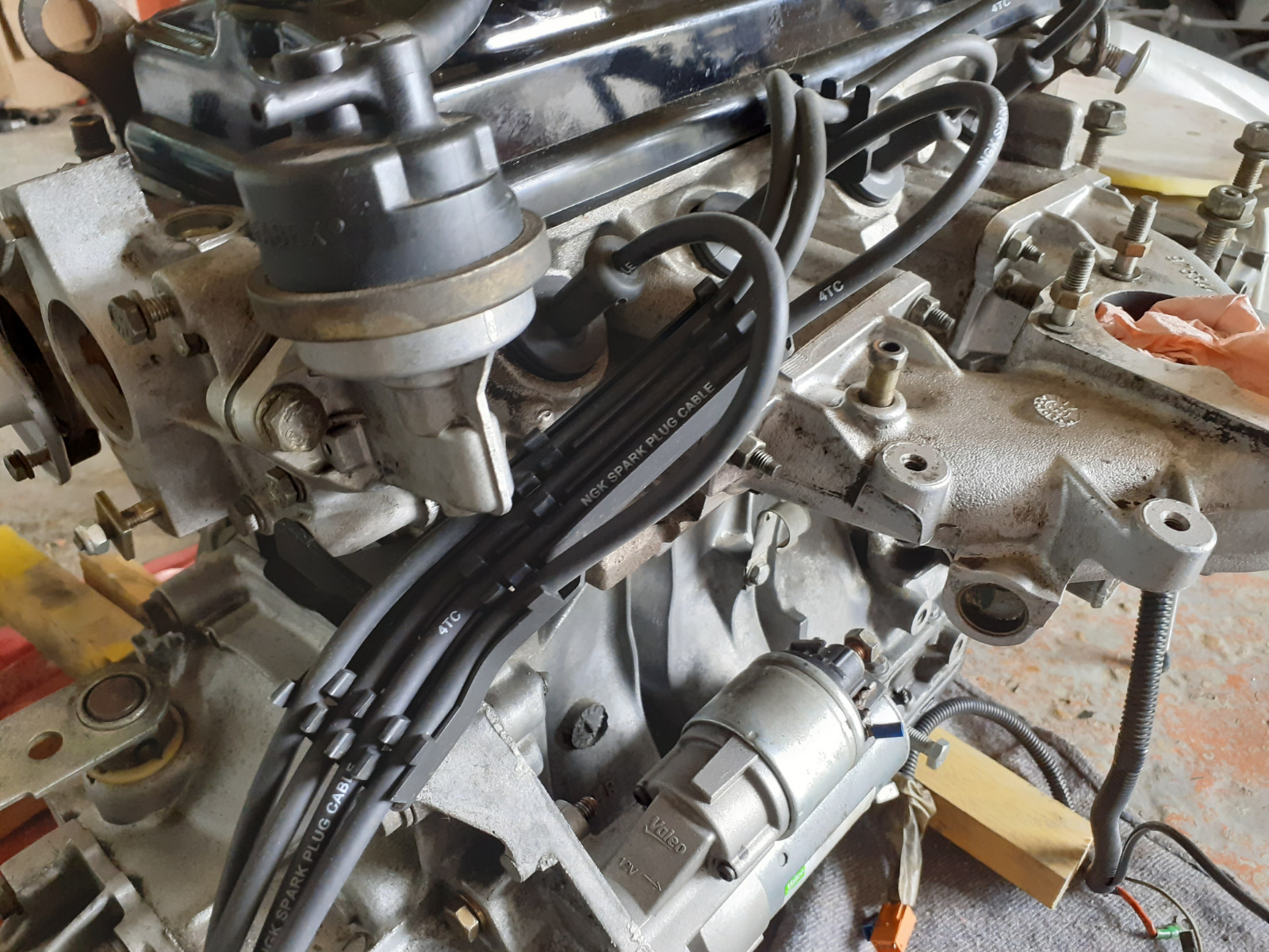

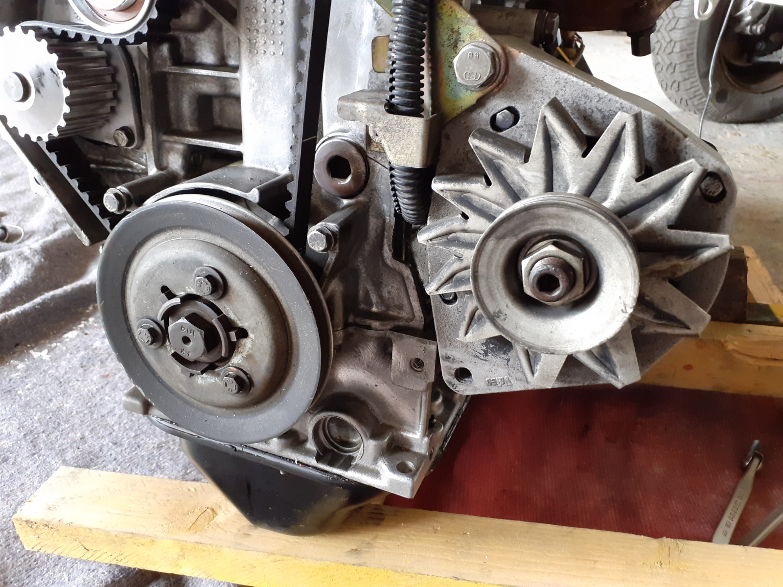

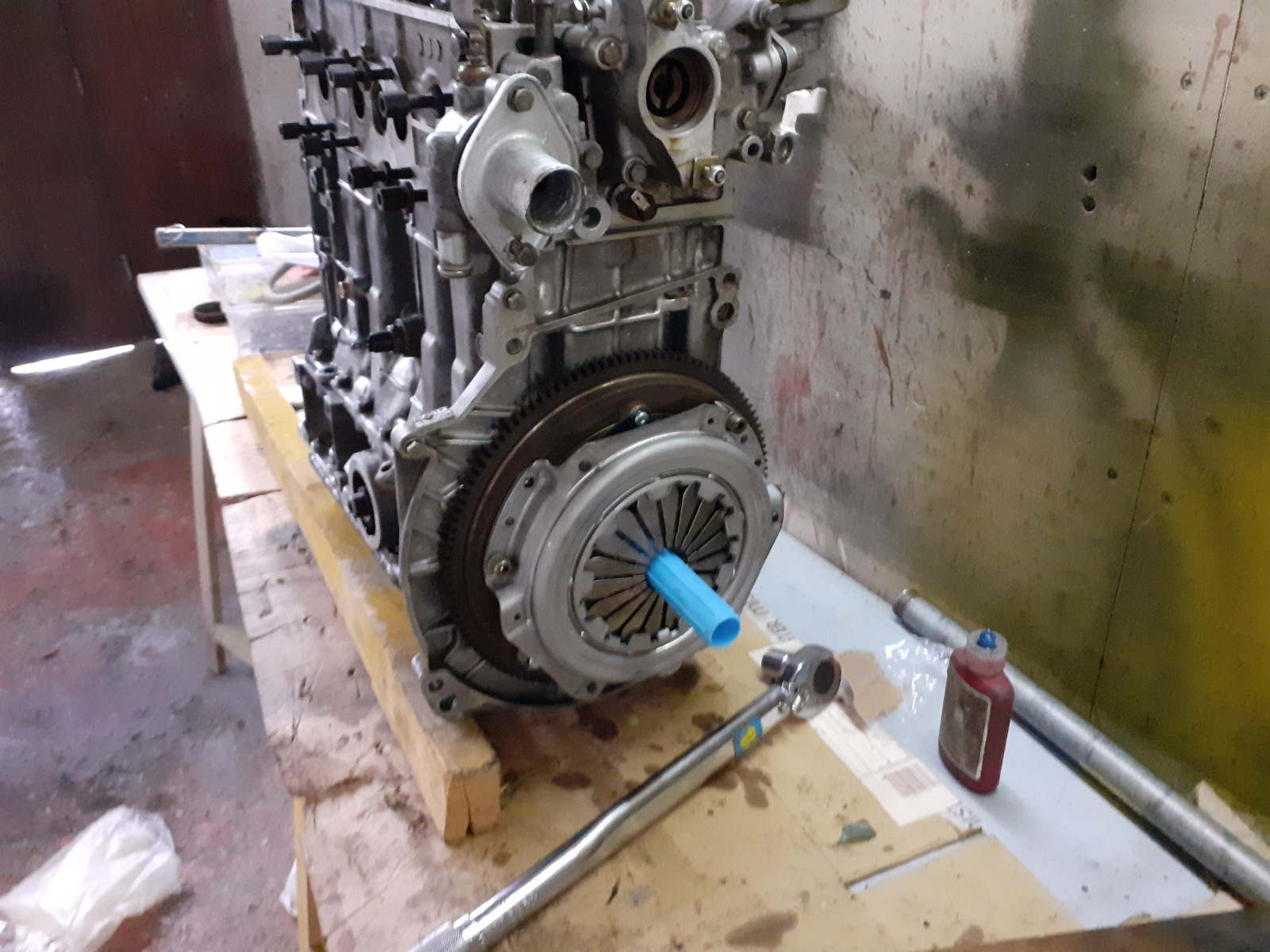

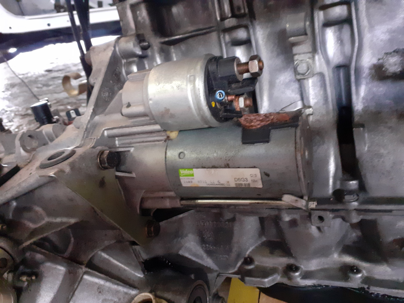

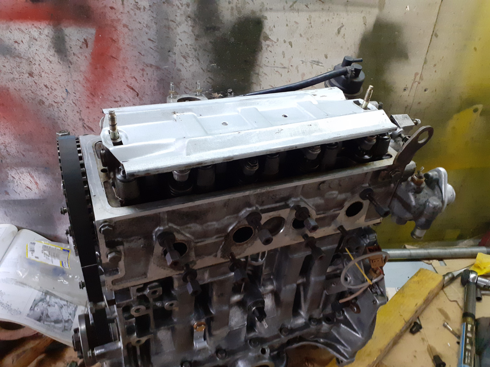

accesoires moteur
a suivre :wink:

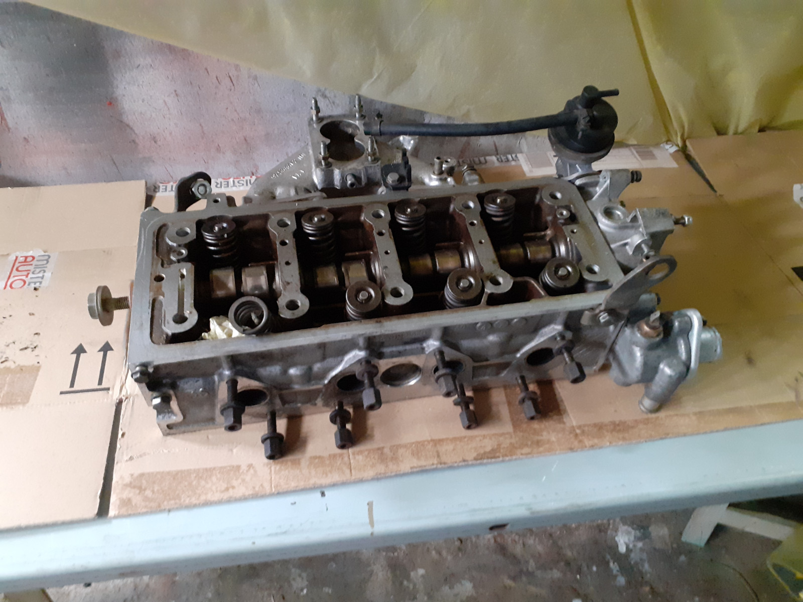

p800
Messages : 239
Message par p800 »

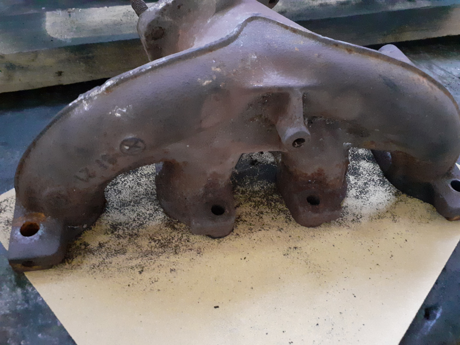

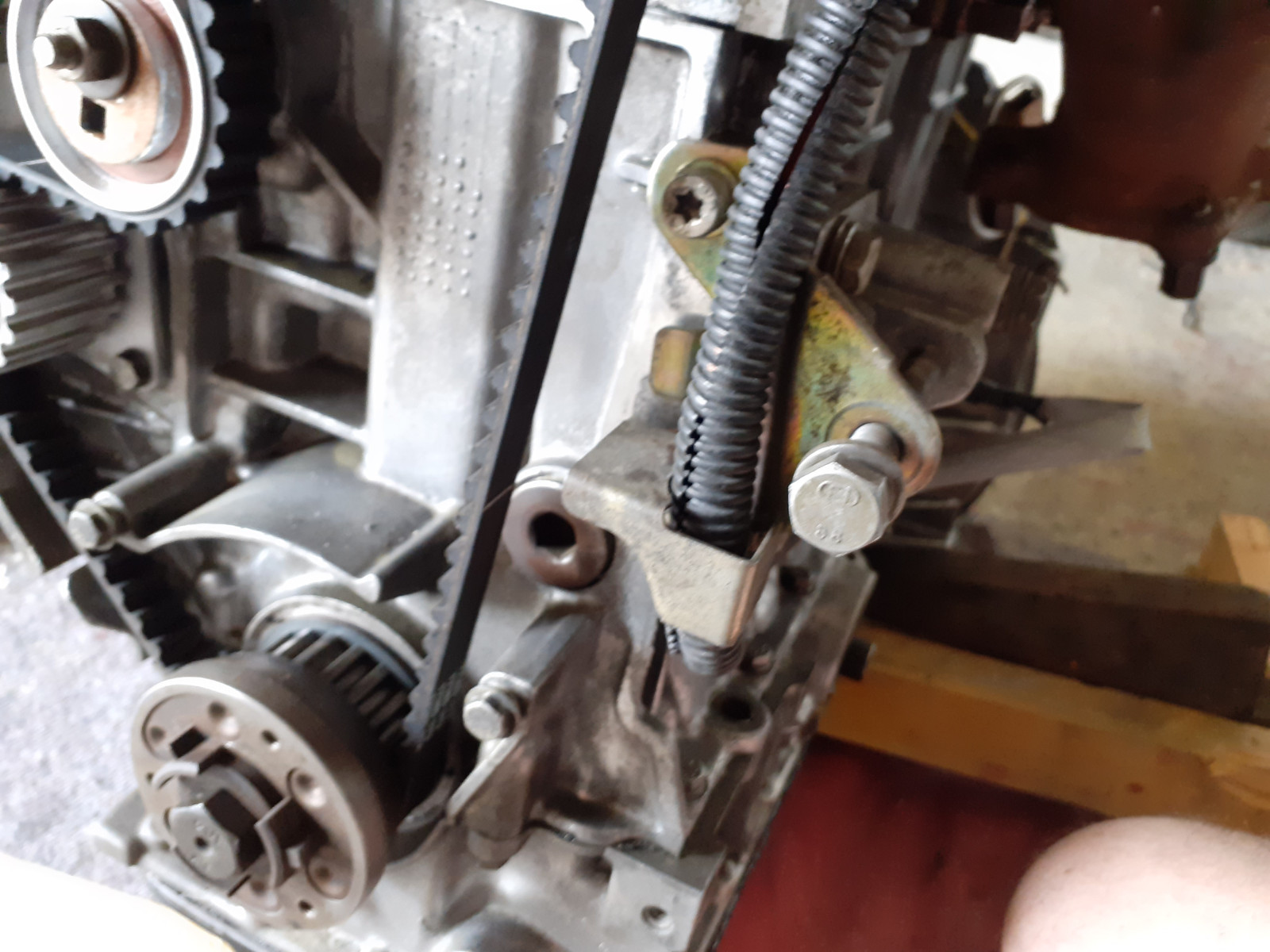

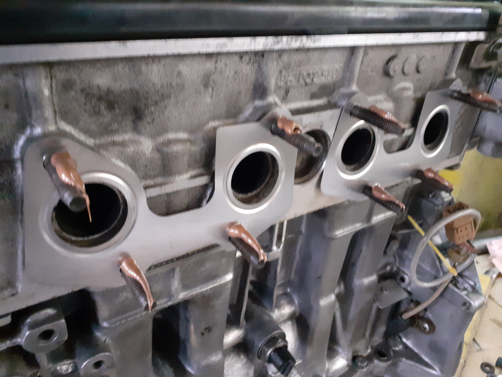

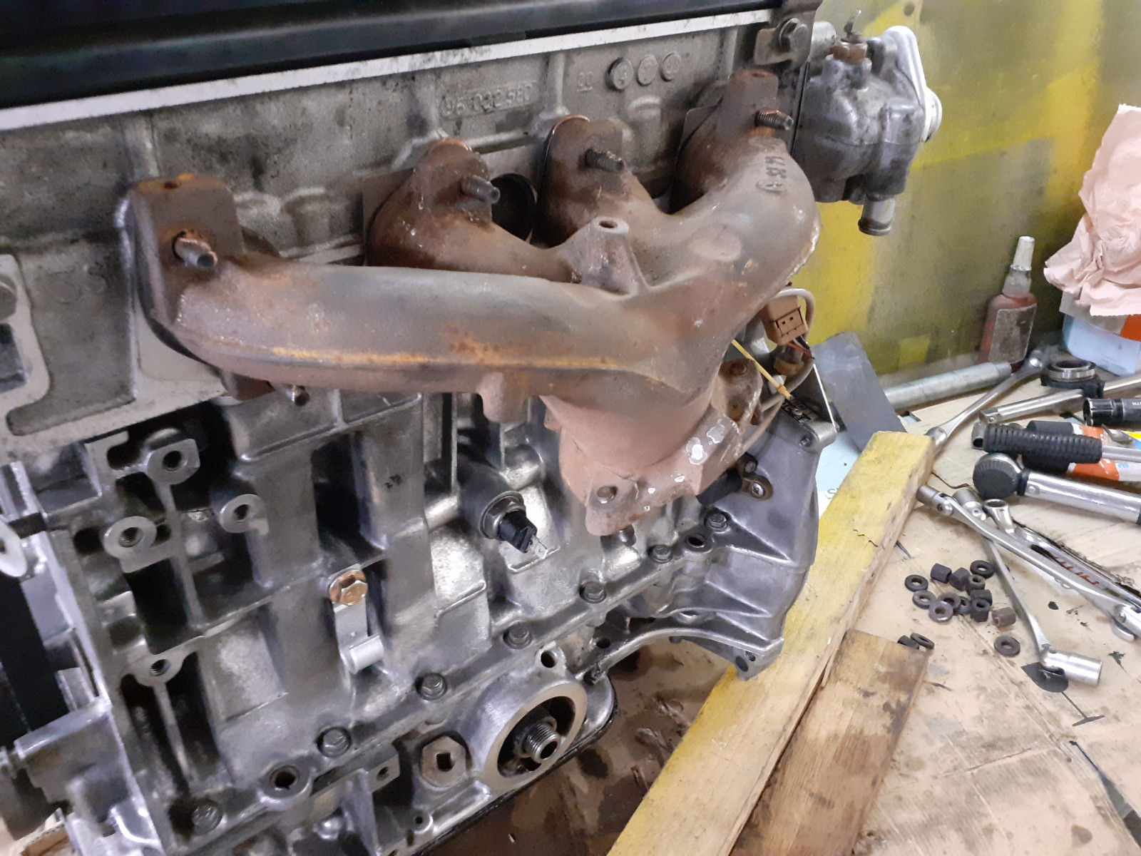

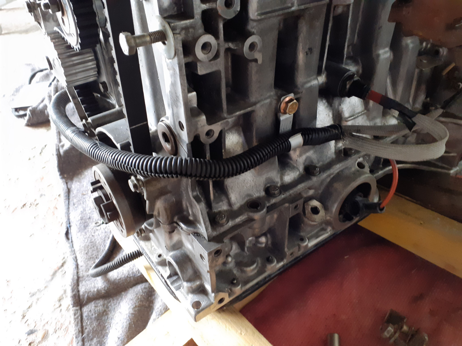

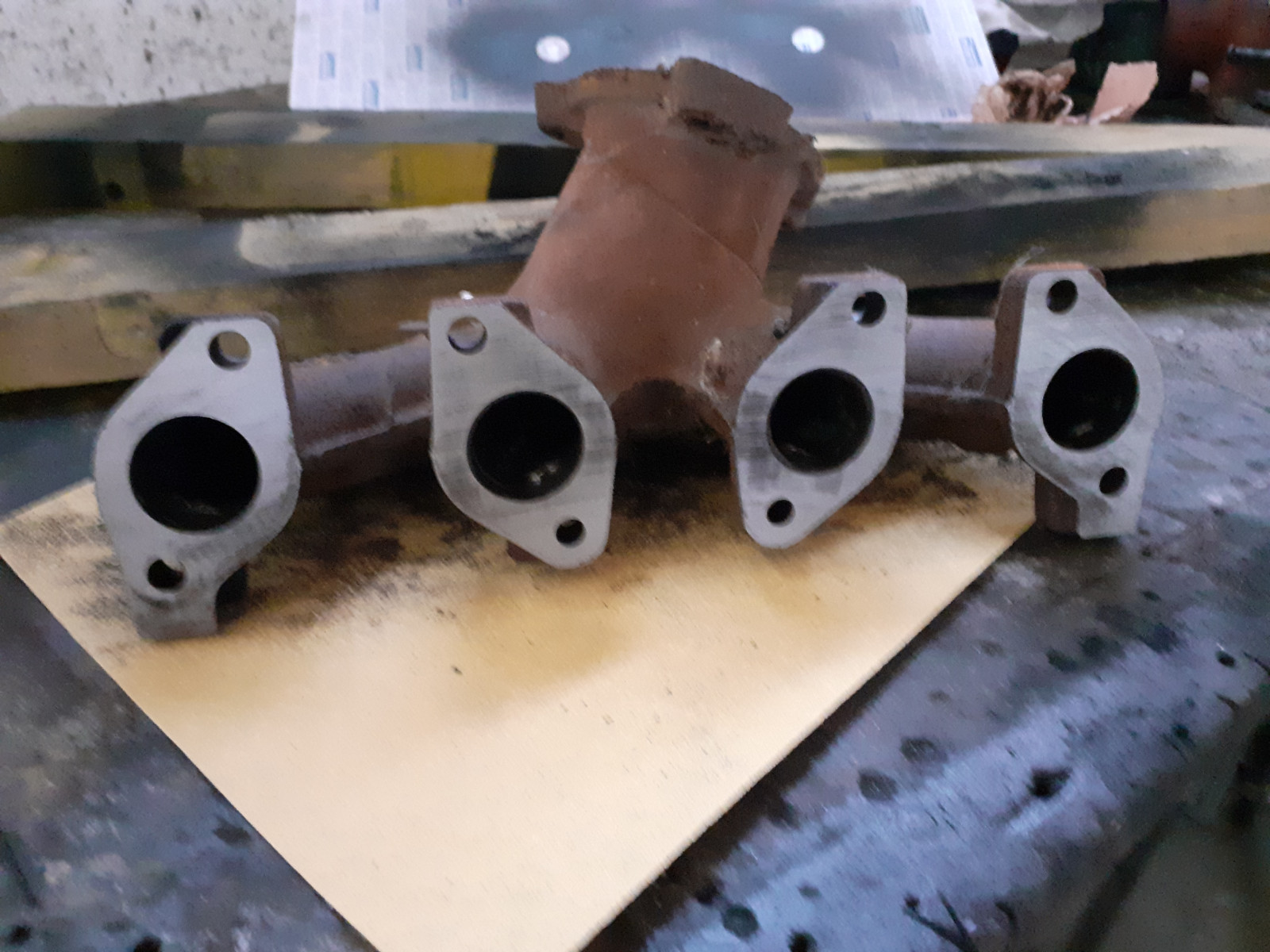

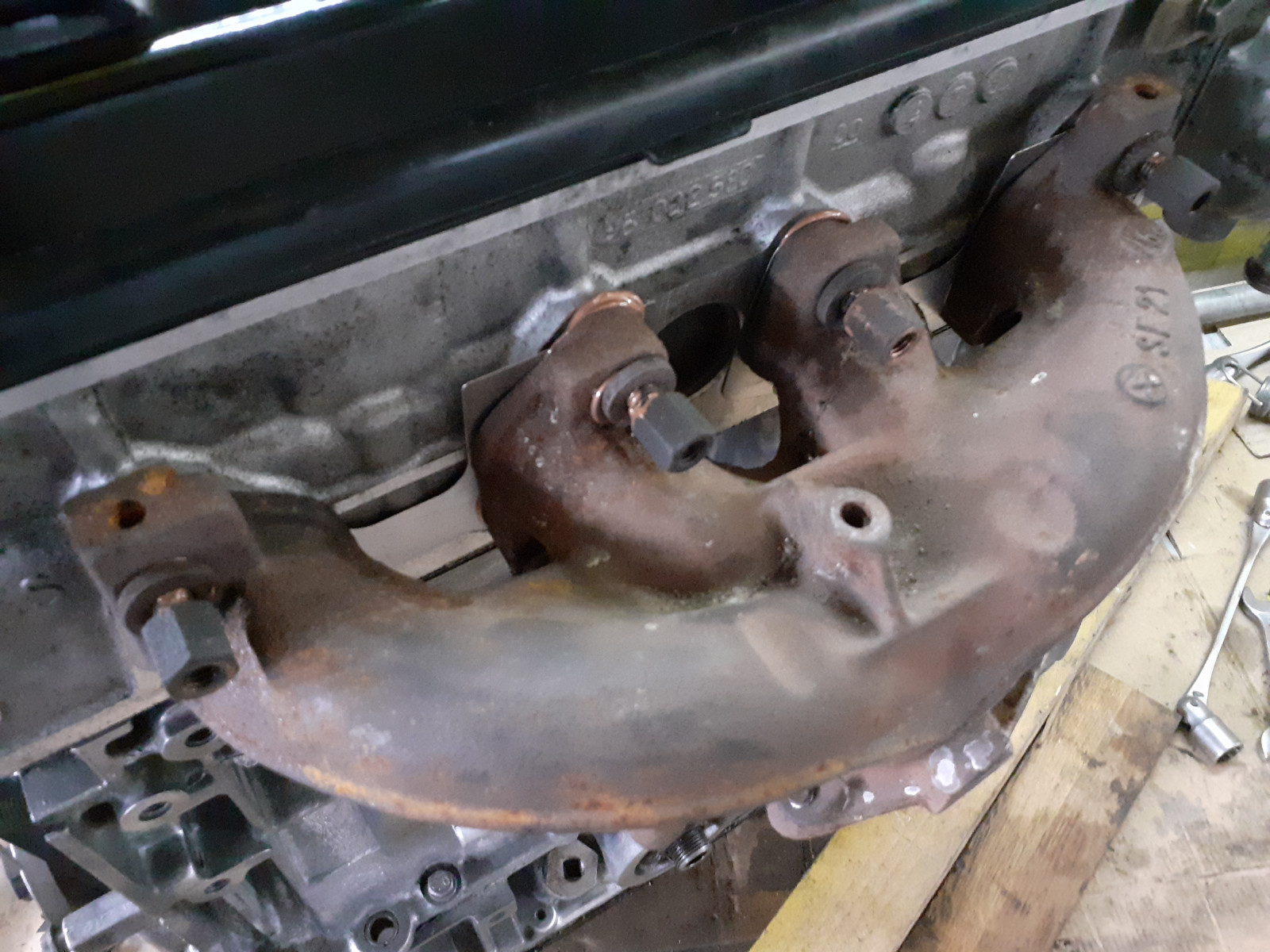

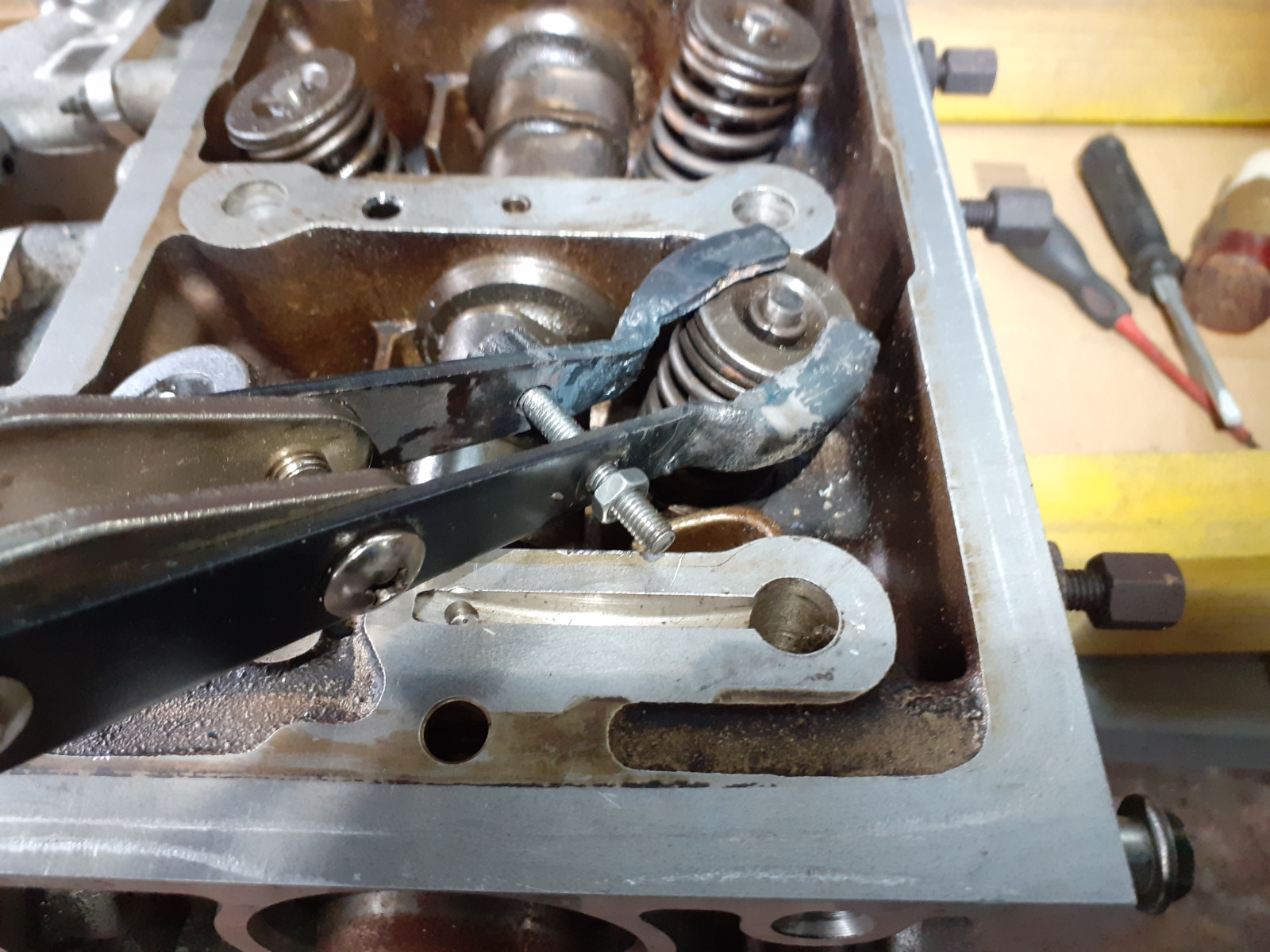

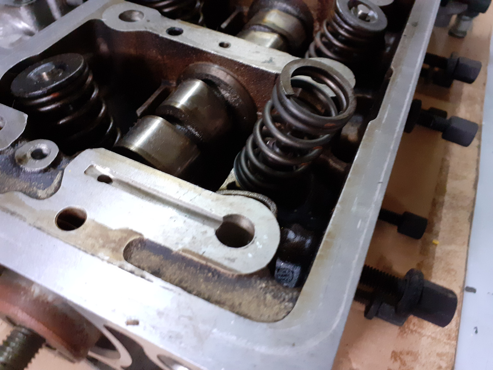

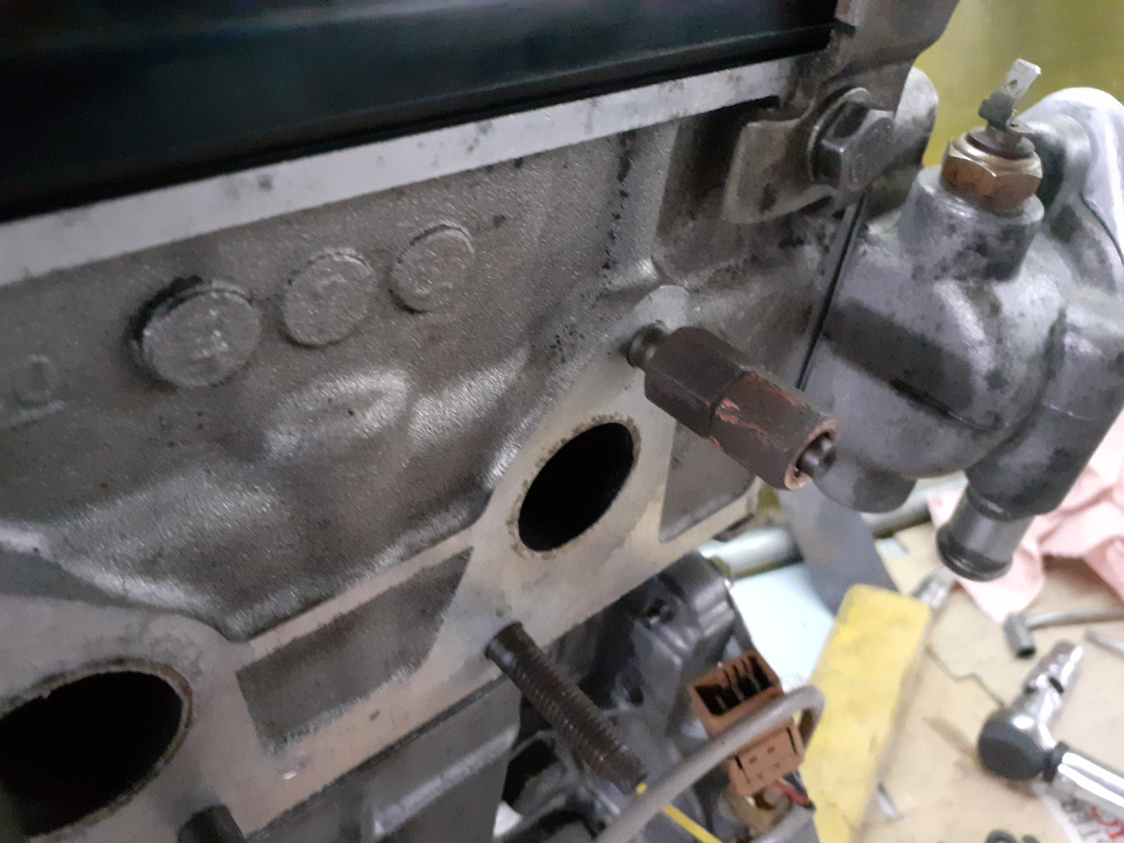

Reprise des goujons de collecteur
A suivre :wink:

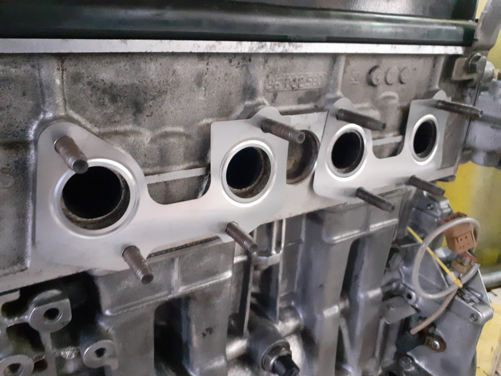

p800
Messages : 239
Message par p800 »

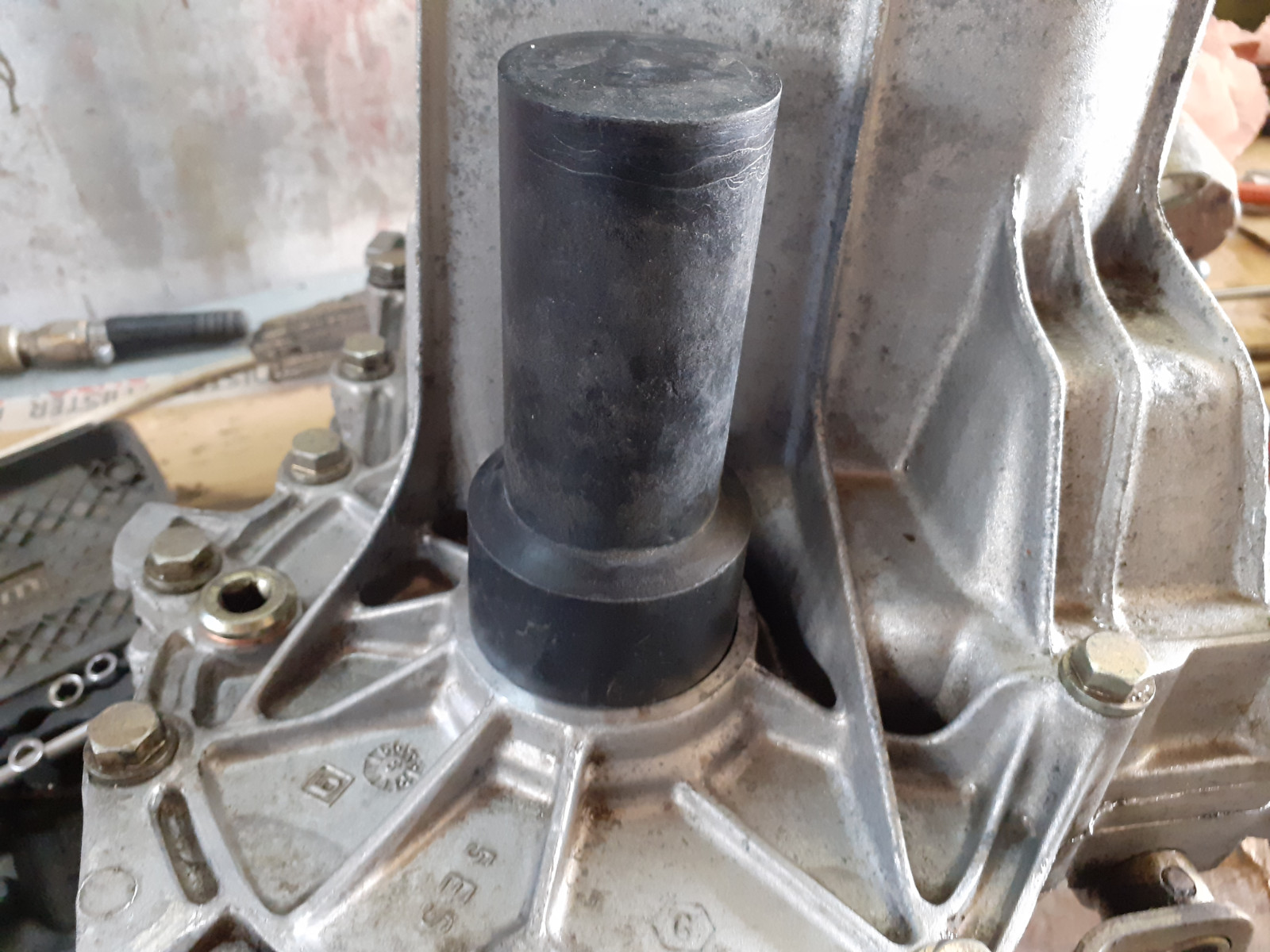

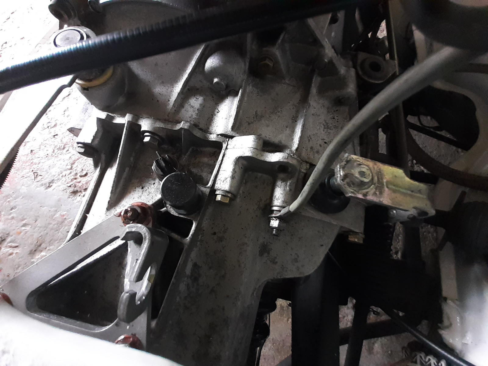

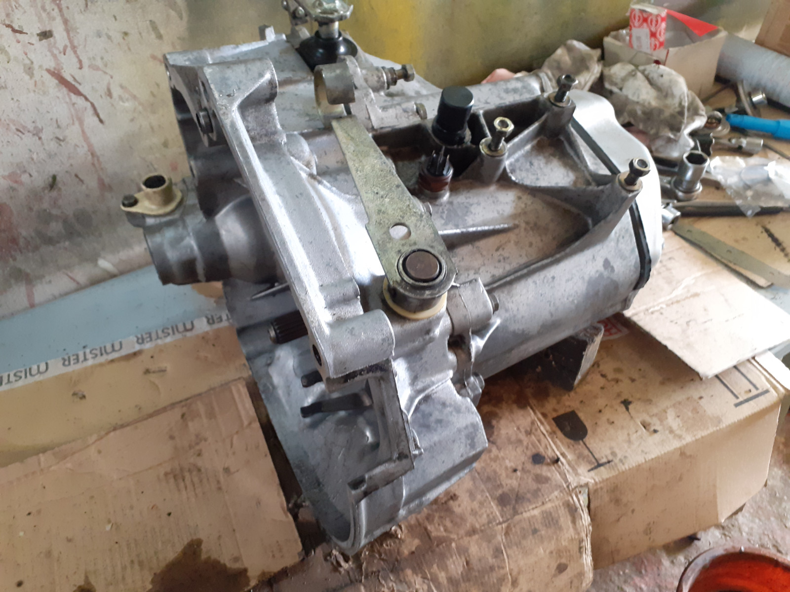

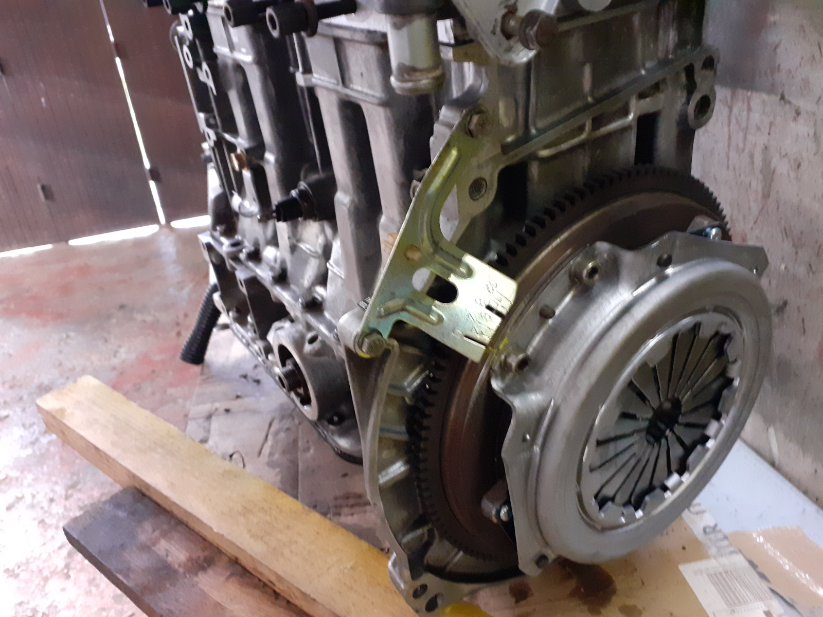

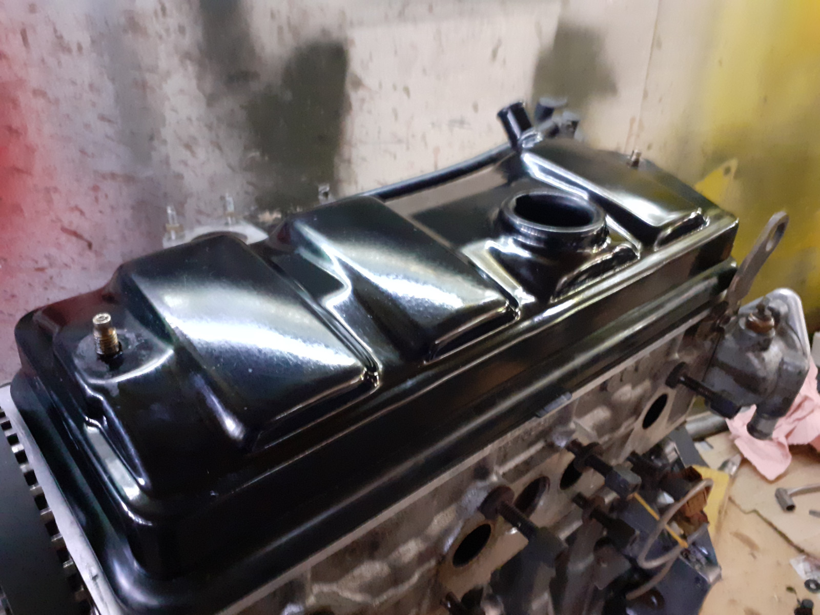

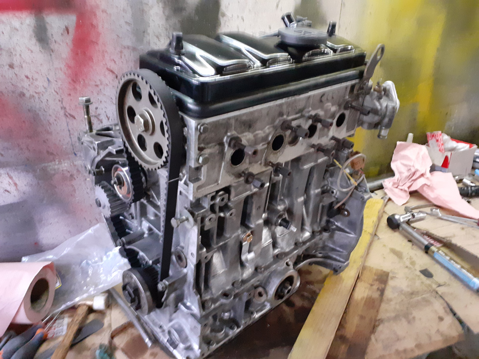

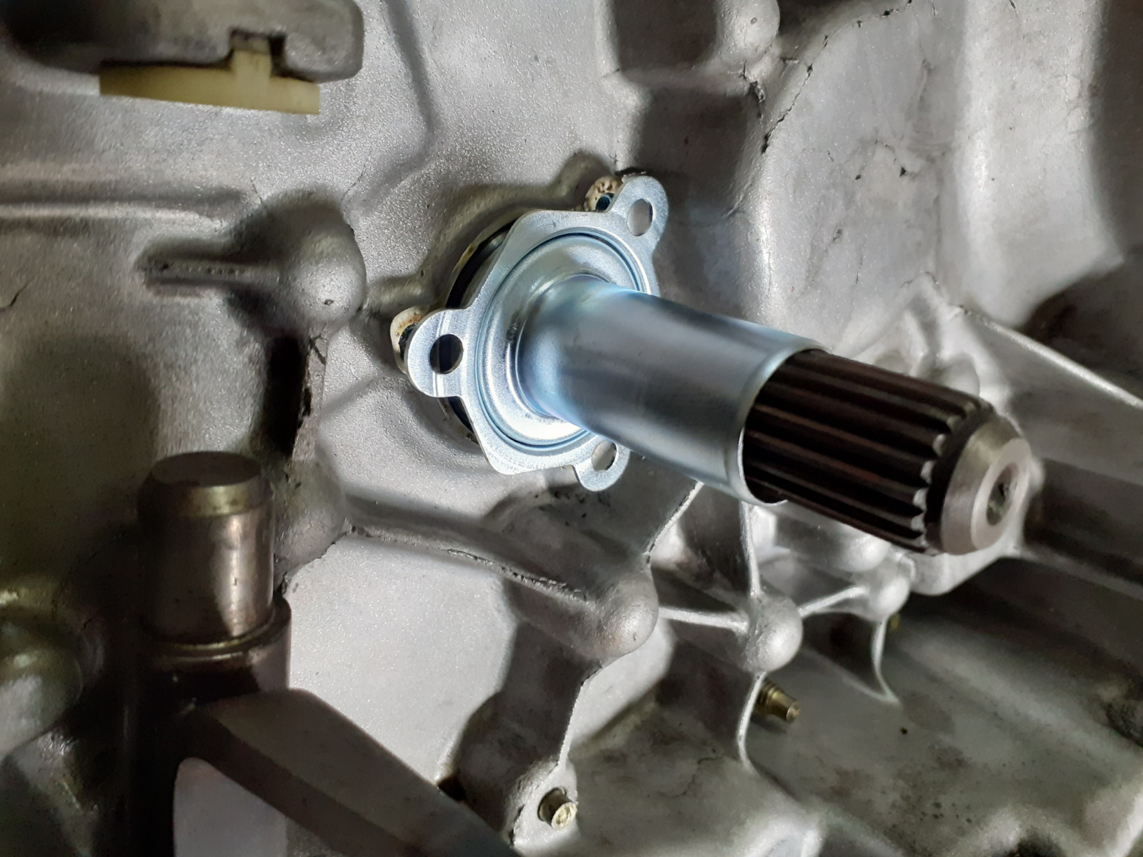

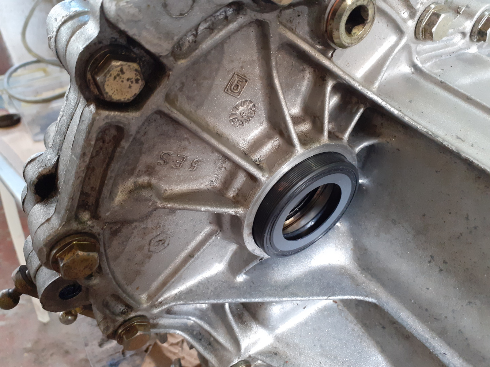

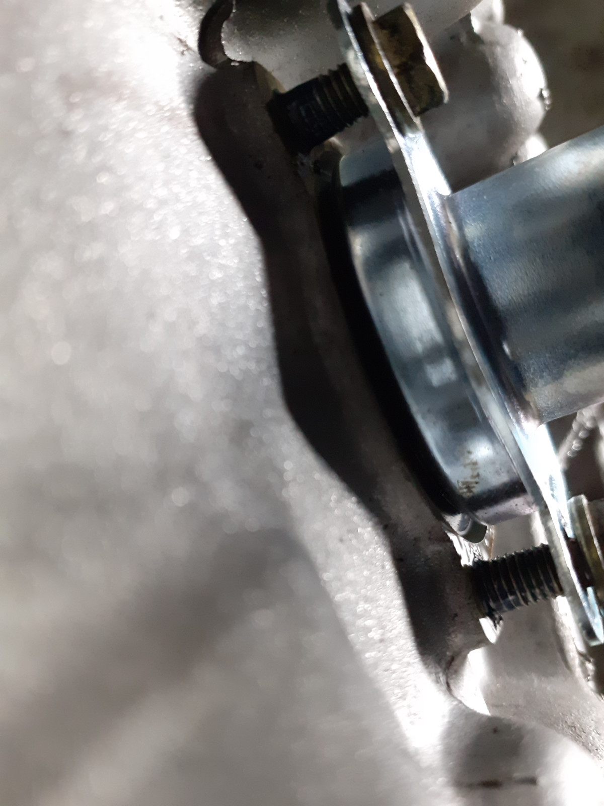

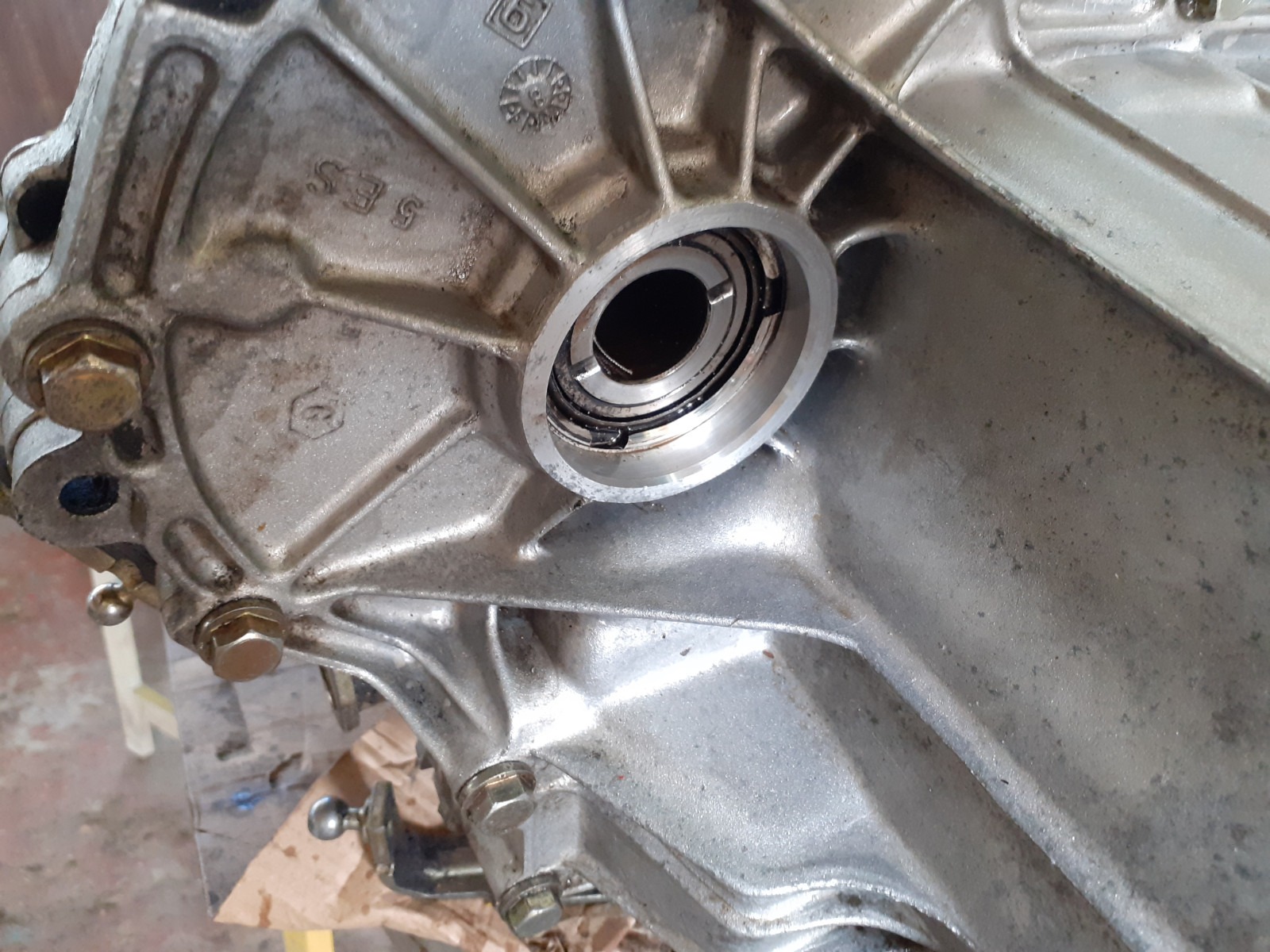

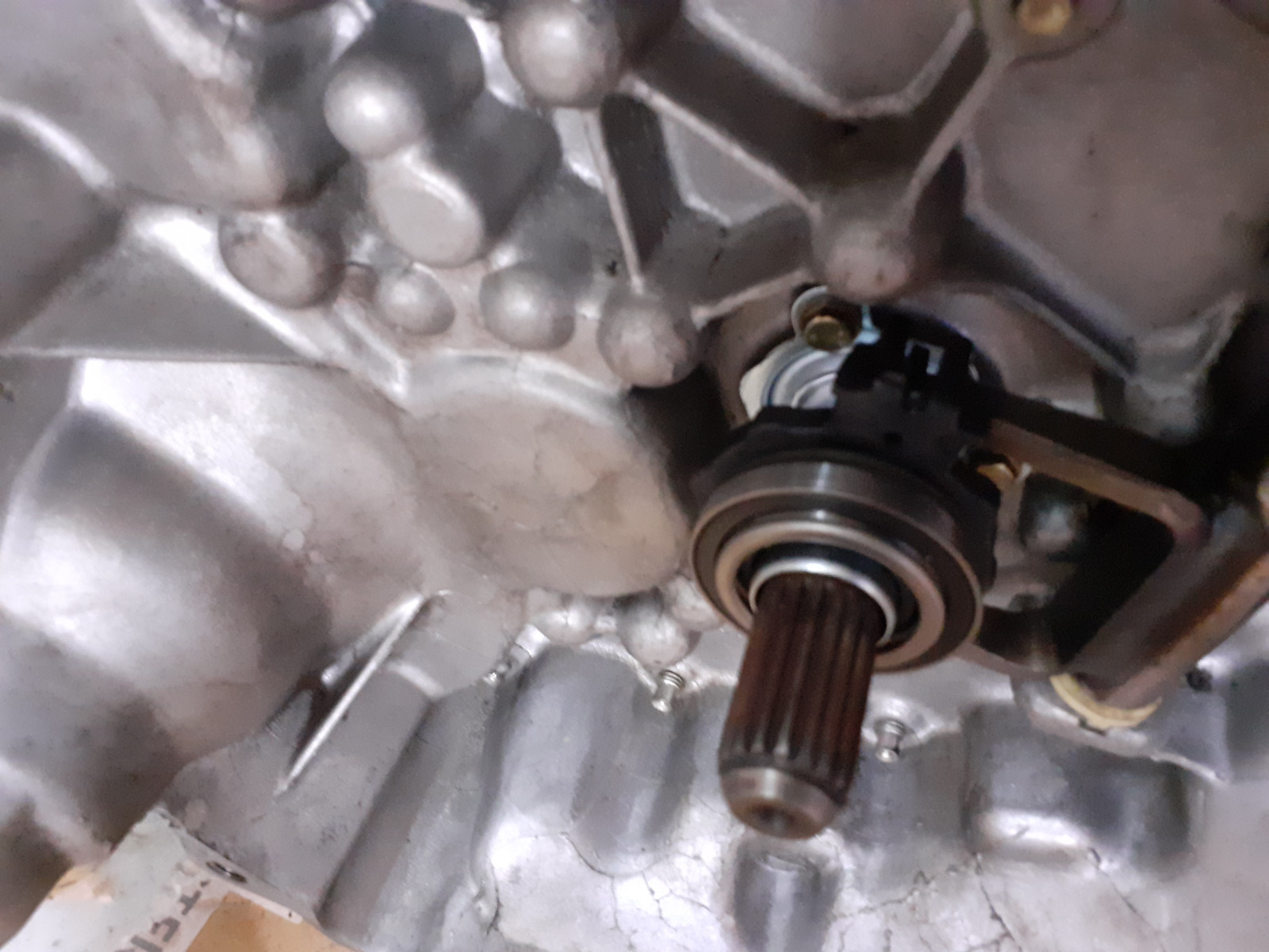

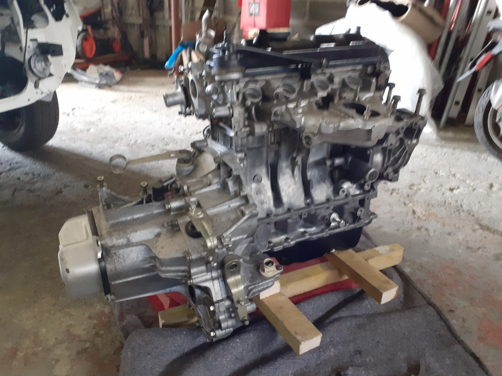

Préparation et assemblage boite
a suivre :wink:

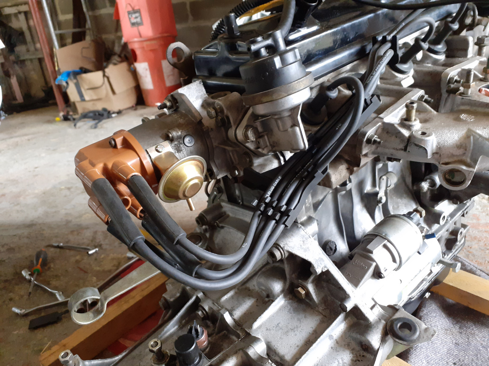

p800
Messages : 239

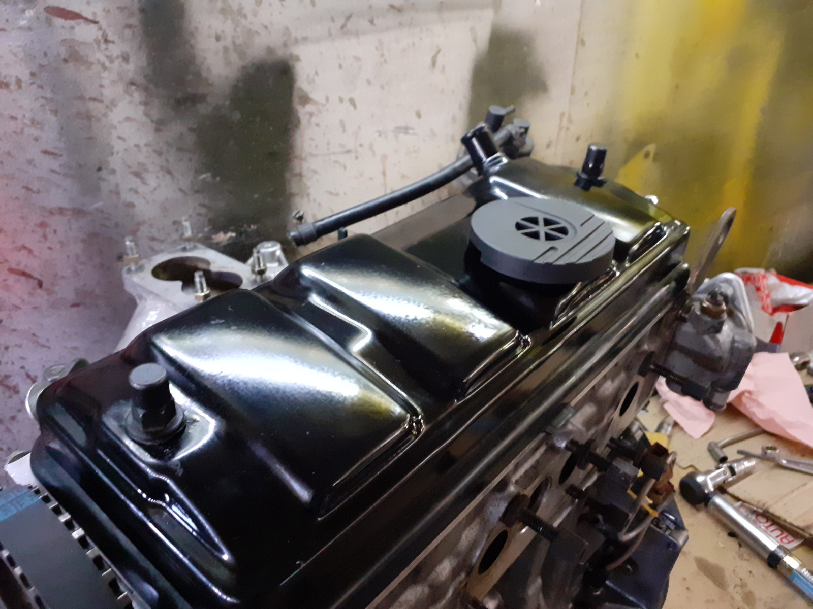

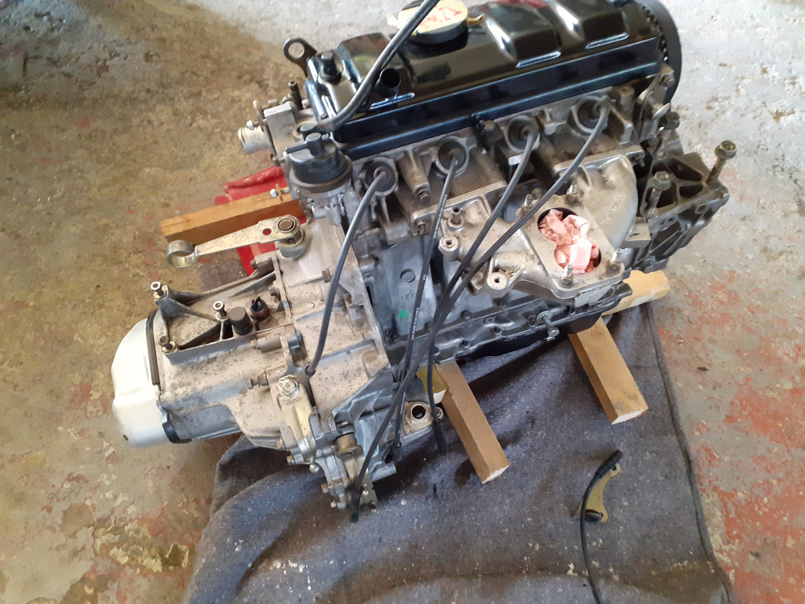

Message par p800 »

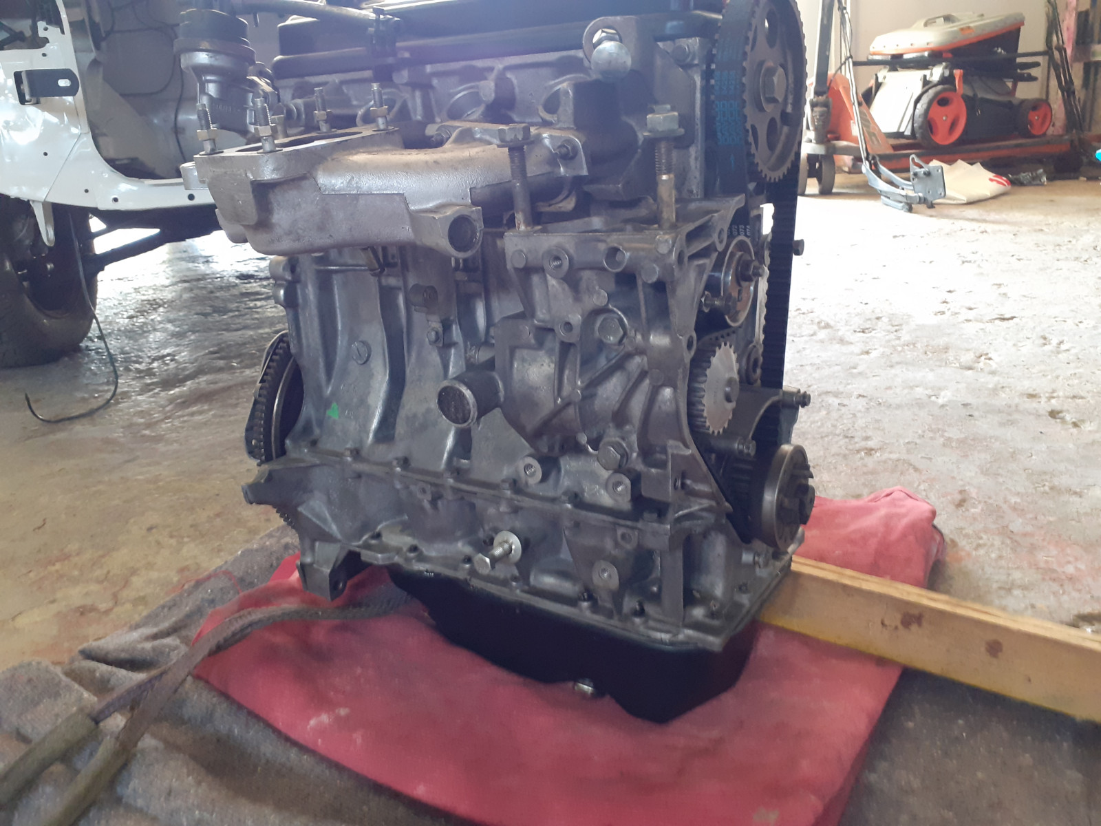

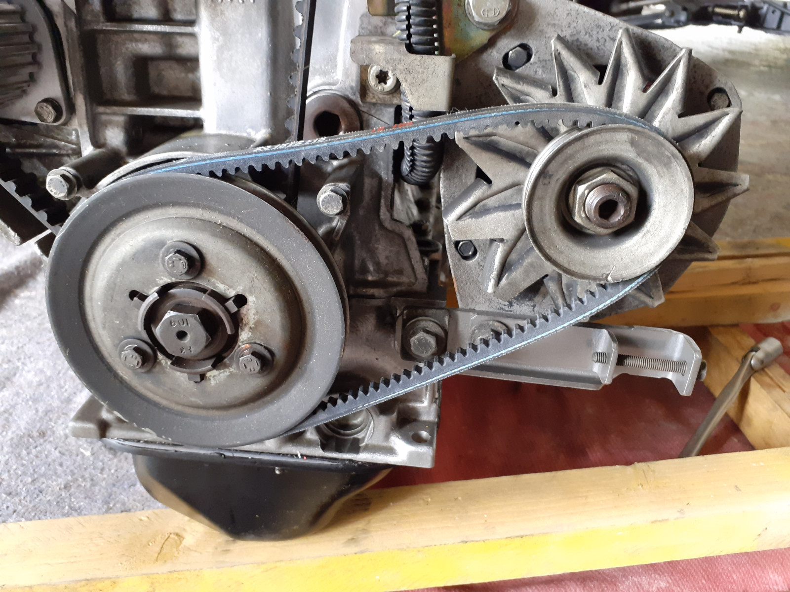

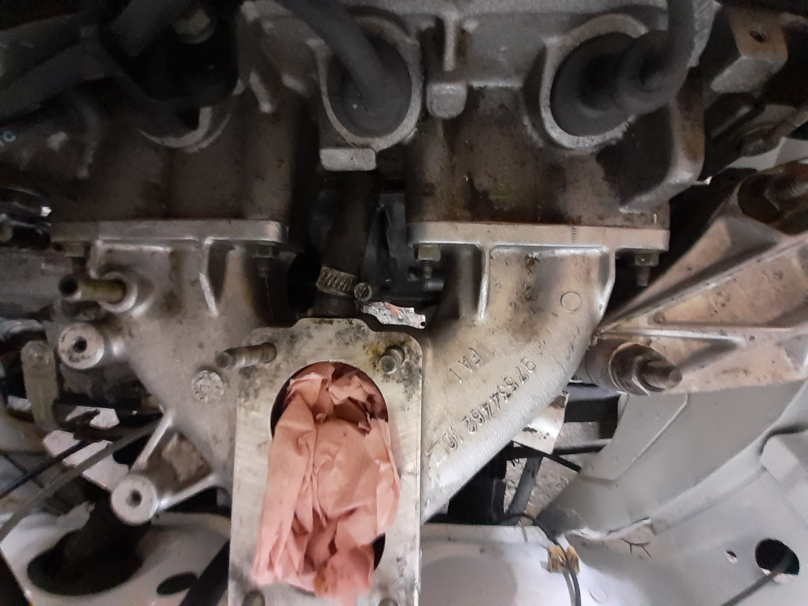

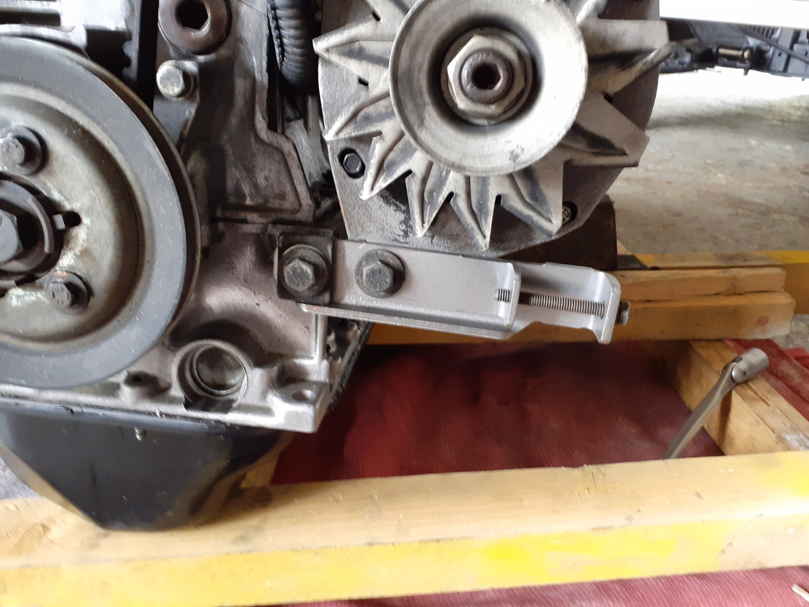

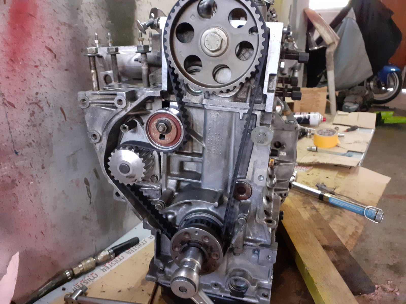

Périphériques moteur
a suivre :wink:

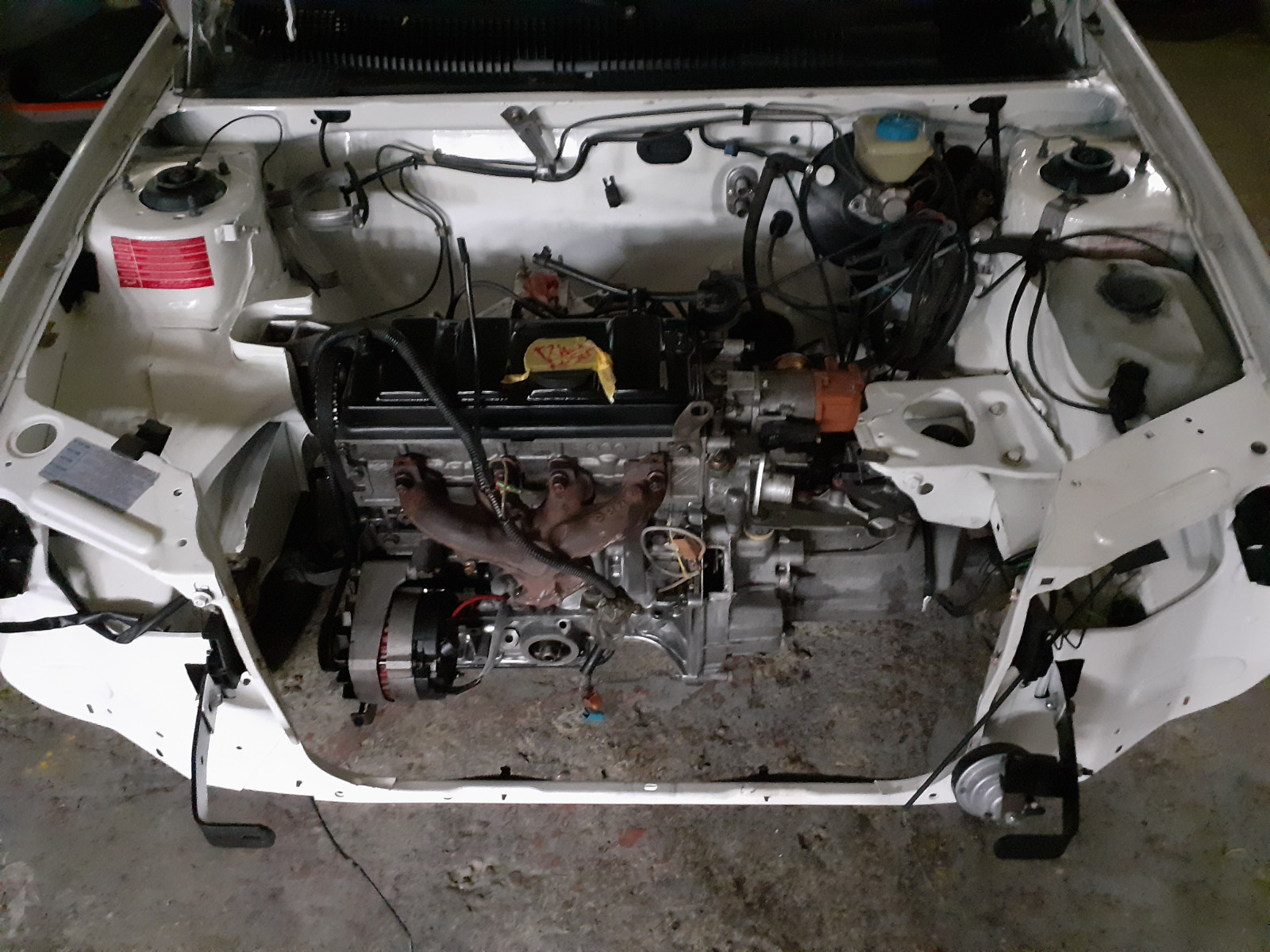

Message par p800 »
A suivre :wink:
