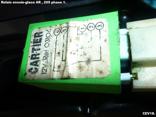

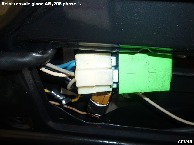

Re: *Option* Ajout d'un essuie-glace à l'arrière.
Sur la phase 1 des millésimes 83 à 87, c'est celui-ci en monte d'origine.
En principe c'est un relais du même type , sur la phase 2, des millésimes 88 à 98.

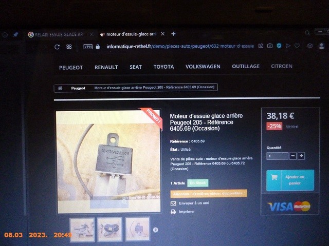

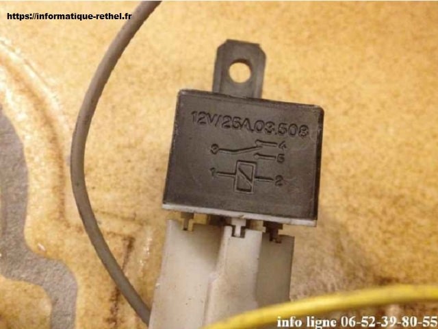

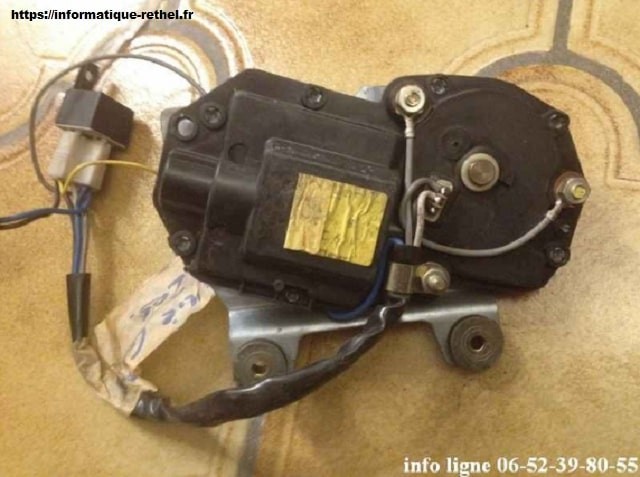

Un moteur d'essuie glace arrière actuellement en vente, avec la photo du relais adéquat sur ce site :
https://informatique-rethel.fr/demo/pie ... asion.html
Bonne soirée. :)
