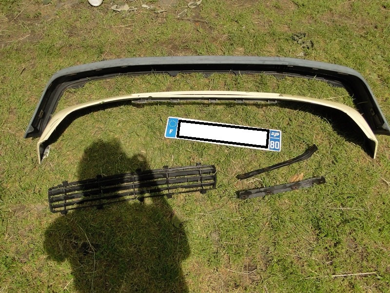

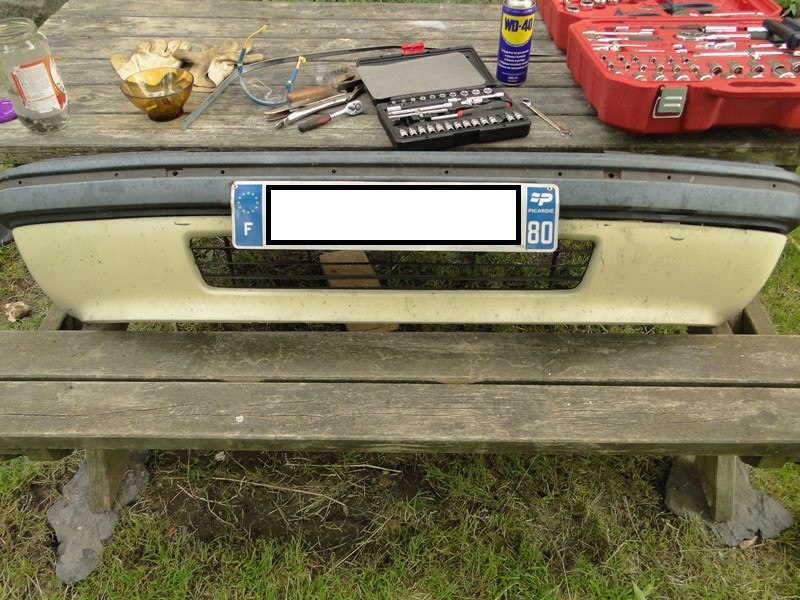

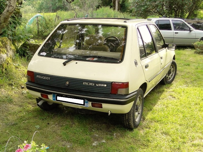

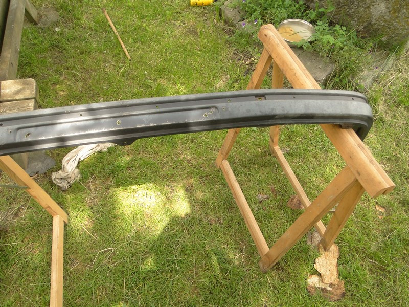

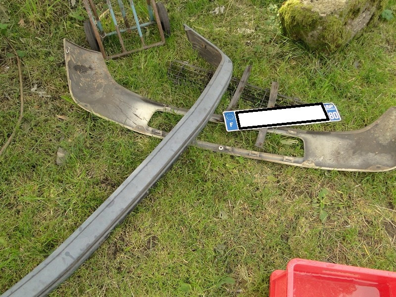

Depuis le temps que j'en parle : Peinture des pare-chocs aujourd'hui !
Alors on démonte tout, c'est jolis aussi comme ça :langue3:
Ca va vite en théorie, mais il suffis qu'un boulon soit grippé et c'est partis pour la galère ! (1h30 à la ponce étau et au dégrippant pour une un boulon !) les autres sont venus tranquillement.
Une fois qu'on à tout enlevé, on sépare la jupe du parechoc, on lave, on laisse sécher....
Et on passe à la peinture !
Avant :
Après :

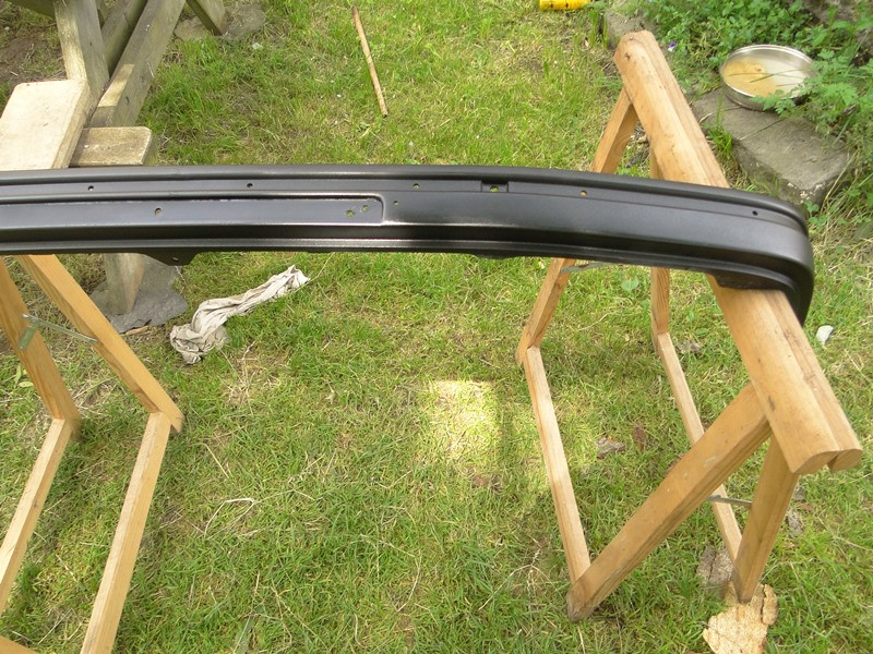

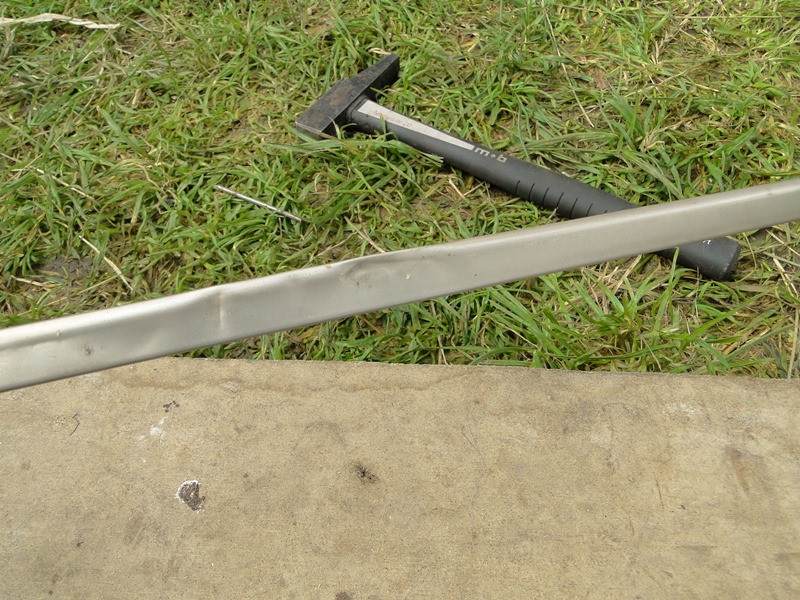

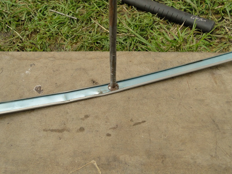

J'en profite pour débosseler la barre grise, je sais pas pourquoi elle est dans cet état. Faudrait la changer. Mais en attendant ça suffira bien (c'est pas urgent :lol: )
On remonte tout, on passe au Parechoc arrière et voilà :

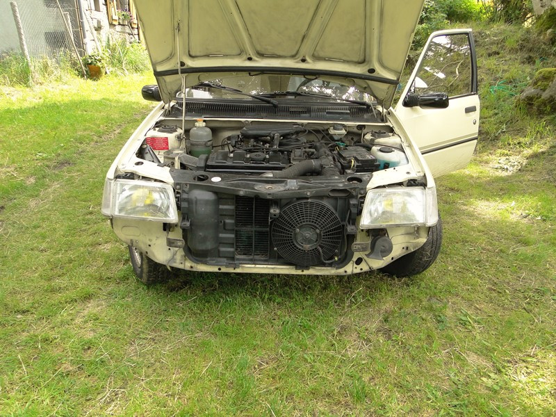

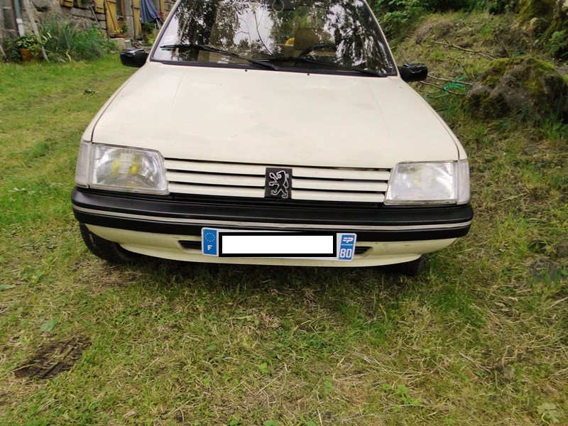

Je trouve que le PC avant est un peut bas, mais je vois pas d'où ça vient (impossible de le remonter !).
Pour la comparaison voici la photo d'avant :

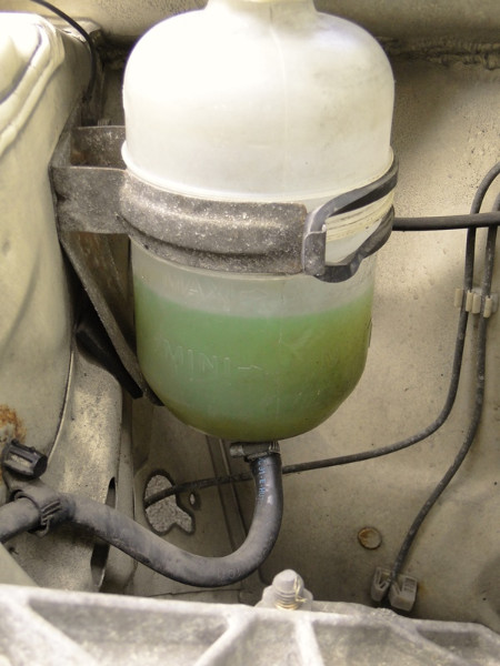

Ce qui m’inquiète maintenant c'est la baisse du niveau de liquide de refroidissement :shock: j'espére que ça présage rien de mauvais !!!!

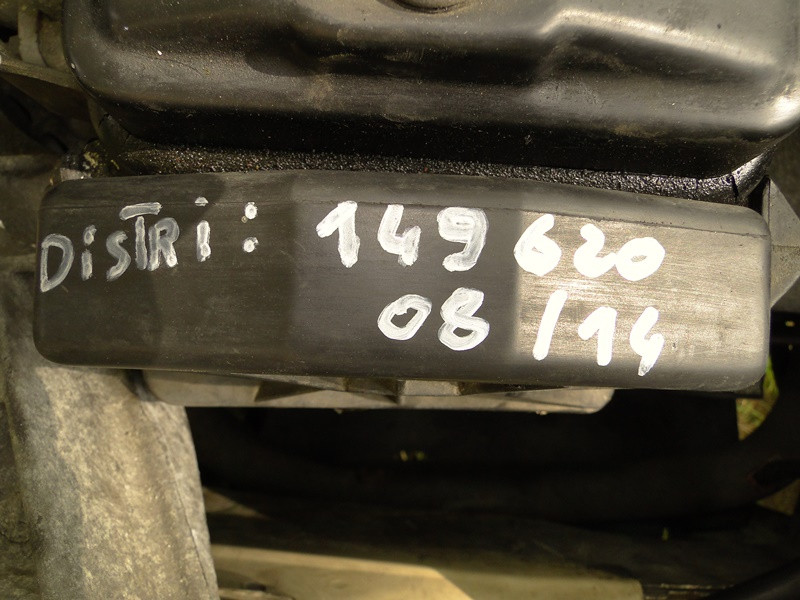

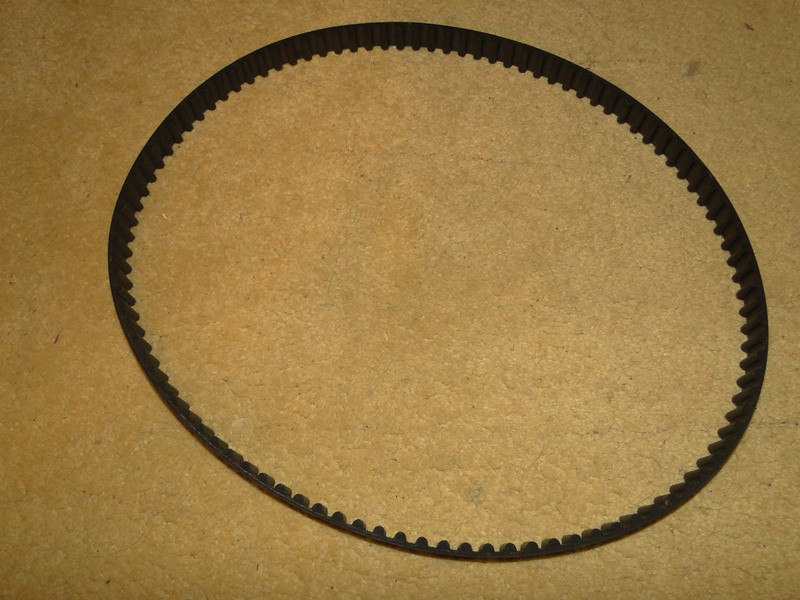

Par contre chose bizarre : l'ancienne courroie était pas très usée, par contre la pompe à eau arrivait au bout m'a dis le garagiste. Ça sent la pompe à eau pas faite à la dernière distri :diable: (plus-tôt récente donc). La courroie d'alternateur aussi était bien fatiguée.
En revanche la PA usée explique le "bruit nouveau" de l'autre jour (qui ne s'est pas manifesté sur les 30 km du retour) et la perte de liquide de refroidissement. J’espère donc que ça ne présageait rien de mauvais :ho: (vous savez à quoi je pense)
Au moins ce pour la prochaine distri il y aura pas d’ambiguïté sur la date et le kilométrage :

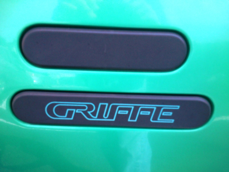

Euh perso je préfère LARGEMENT l'indiana à la griffe ::d . Même si on m'offrait une griffe, je pense que je la revendrai pour prendre une indiana :mrgreen:

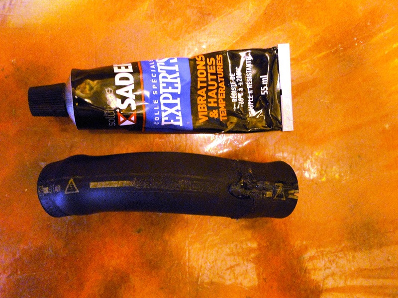

Au passage, au garrage j'avais oublié de demander pour le durite du reniflard d'huile. Comme ce matin j'allais dans un magasin de fournitures de matériel agricole, peut-être que... mais en enlevant la durite elle à fini de se casser :oops: et en plus ils avaient rien qui aille en diamètre. Alors pas le choix que de la réparer.
Un petit coup de la méga colle achetée pour le phare :
Une fois manipulable, un bout de scotch qui va bien pour des trucs sollicités (super solide et étanche!!!)
Et on remonte :
Je ferais un essai demain quand la colle aura vraiment durci ! Je verrai bien si ça tient jusqu'au prochain tour au garage (quoi que ça risque d'attendre lonnnnng temps, enfin j'espére :) )

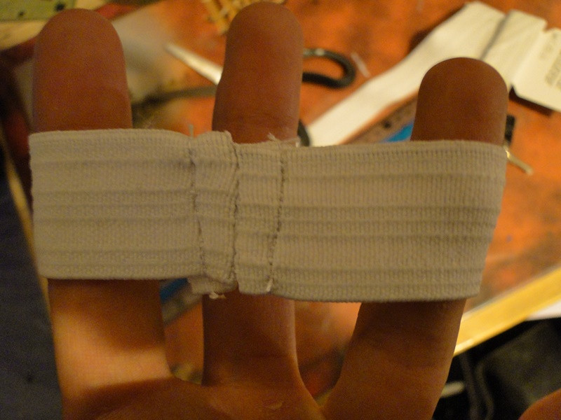

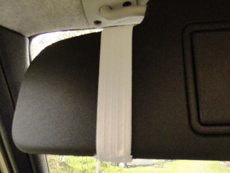

Et oui, avec la 205 des fois sur l'autoroute on sait pas trop où mettre sont ticket, alors voici comment vous débrouiller.
Prenez un morceau de 18 cm de long élasticité de couture large :
A la machine à coudre :
(Depuis le temps que je voulais l'utiliser :langue3: )
Vous faites un anneau avec des surpiqures :
Plus qu'a le monter sur le pare-soleil :
Et voilà, la prochaine vois que vous prendrez l'autoroute vous saurez où mettre le ticket !!!
Finit !

Je suis aussi du genre a voir tout genre de soucis sur la voiture mdr je perd beaucoup de liquide de refroidissement et il s'agit de la durite métallique de liquide de refroidissement passage de roue tu devrais la regarder :)
Re: Ma 205 Indiana 5 Portes
Merci, sur la Indiana y'a aussi les méga sacoches !!!! Mais j'y range les cartes (Il à pas de GPS Indiana Jones :lol: ), enfin je me suis rendu comptes qu'elles étaient trop petites pour y mettre un guide de la route.
Déja je vais voir si elle continue à en perdre (trait sur le bocal), ensuite quand il fera beau je mettrais un carton sous la voiture, on verra bien :)

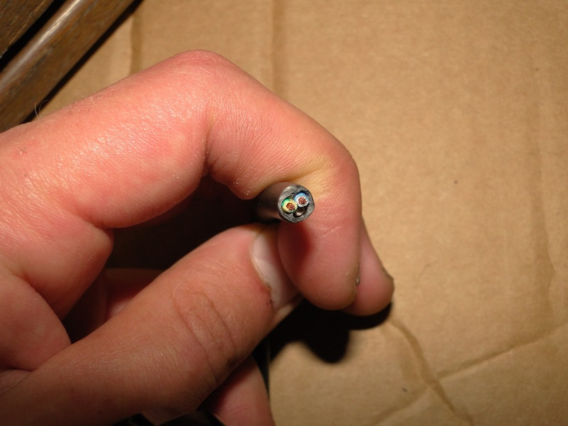

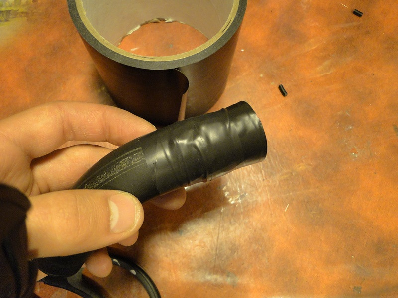

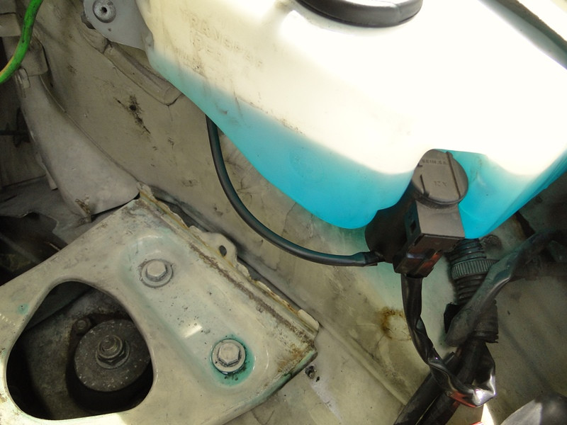

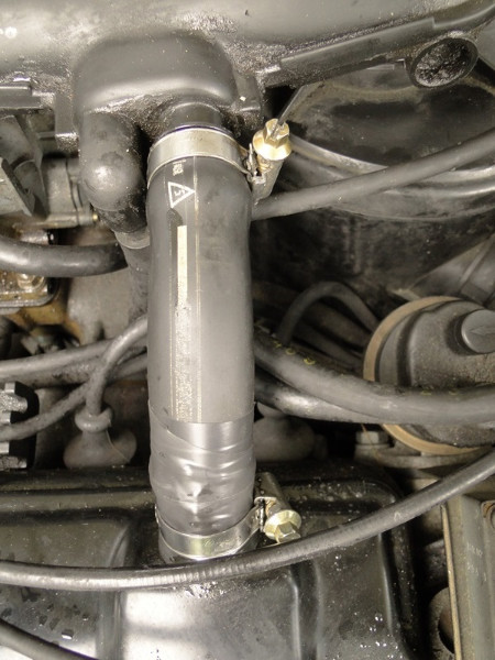

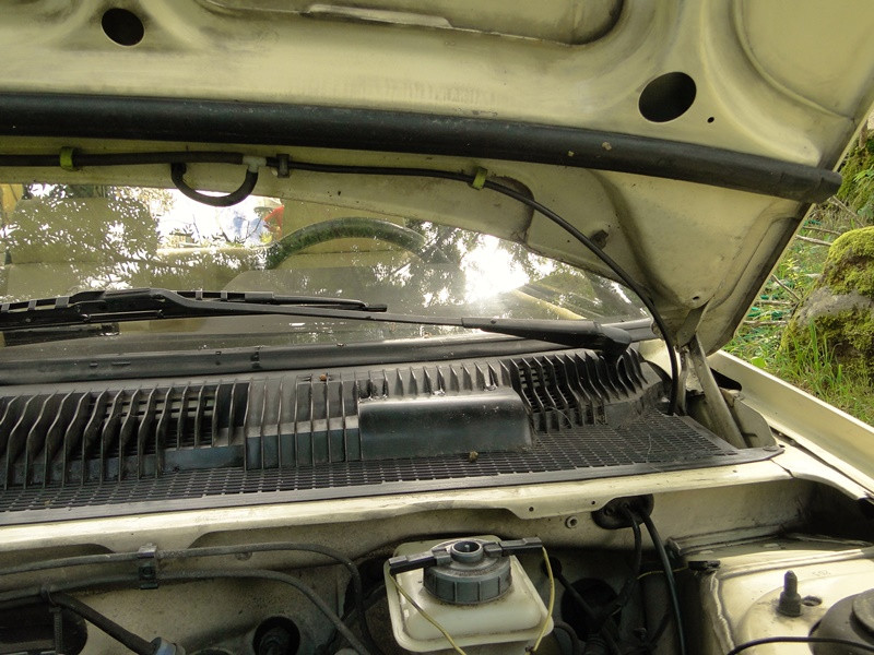

Je me suis rendu compte qu'en faisant ma distri, quand ils ont enlevé l batterie ils ont tiré sur le tuyau de lave glace (trop court) ce qui à bousillé ma pompe :(
Comme l'autre fois avec les pièce j'avais récupéré une pompe comme neuve, j'ai décidé de la monter. Mais attention, hors de question de prendre le risque qu'elle casse de nouveau. Alors je vais changer le tuyau.
Sauf que j'en ai pas sous la main et que j'ai pas envie d'en acheter (je sais que c'est pas trop cher mais bon :langue3: ) alors j'ai eu une méga idée :

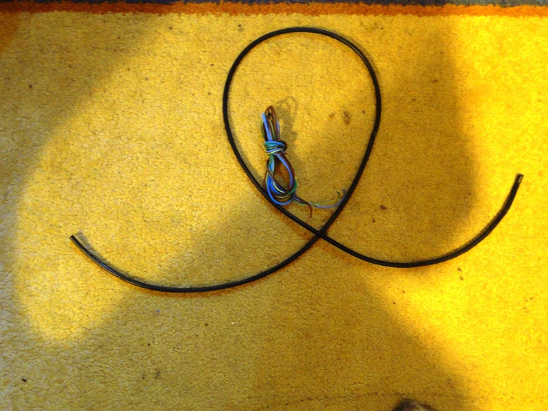

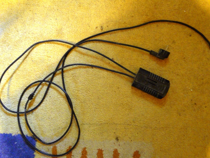

utiliser la gaine d'un encien fil d'alimentation 220V. On peut voir qu'a l'intérieur la section est triangulaire, mais la dimension correspond, 1mm d'épaisseur et 4mm de large en moyenne.
Alors j'en ai coupé un morceau de la bonne longeur (environ 1m50) et j'ai enlevé les câbles qui passaient dedans :
Plus qu'a tout monter, on chauffe un peut pour passer dans les raccords. C'est parfaitement étanche !!!
Et ça envoie toujours du tonnerre de dieu sur les vitres :langue 3:

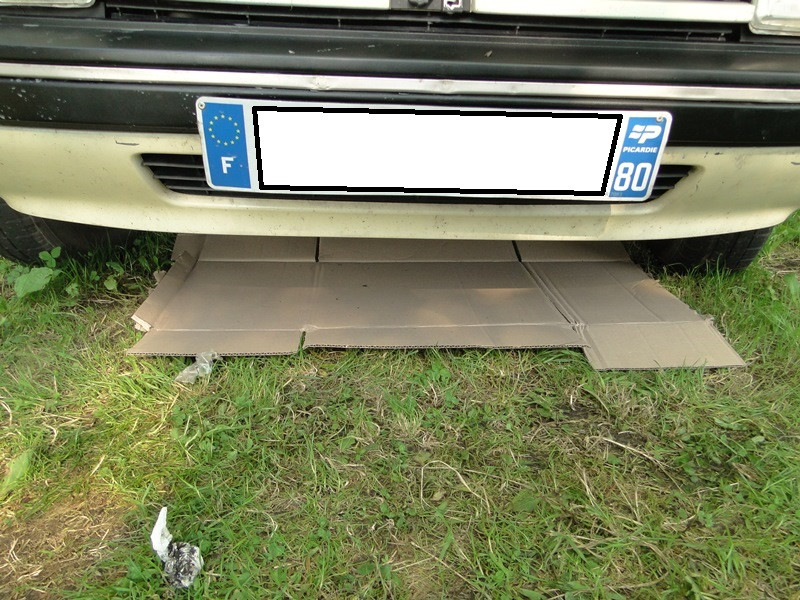

Au passage j'ai mis un carton sous la voiture, enlevé le bouchon de LDR (remplacé par une moustiquaire) et fait une marque sur le vase. On verra bien si ça fuit toujours (et si ça fuis à l’arrêt ou en roulant).

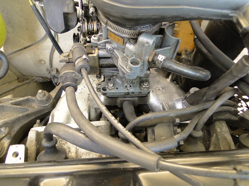

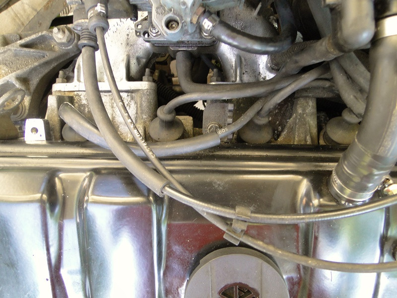

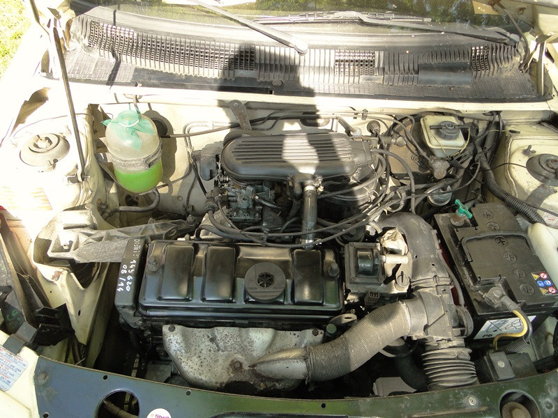

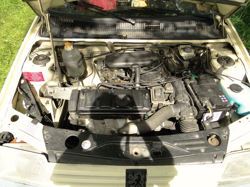

Ensuite j'ai repris le travail de nettoyage du moteur. Je m'étais arrêté après un rapide coup d'éponge :
Alors j'ai repris à la brosse à dent et à l'alcool à bruler au niveau de l'admission d'essence avec un coup de chiffon (sans rien) sur le carburateur :
Mais j'ai pas réussi à trop désencrasser là :
Si quelqu'un à une idée :wink: j'avais pensé à utiliser de l'essence ou du white spirit, mais j'ai peur que ça soit dangereux pour le moteur
Enfin voilà où j'en suis (un coup d'alcool sur le cache culbuteurs aussi, comme ça on peur manger dessus :langue3: ):
C'est quand-même plus jolis à voir :)
