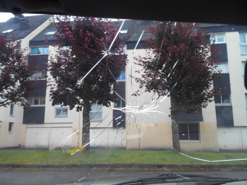

Le pare brise actuel est parfaitement en adéquation avec le thème de ma 205 : il est criblé de petits impacts :mrgreen:
il faudrait que je le remplace, mais franchement, vu comme je compte utiliser ma 205 à l'avenir, ça serait gacher un autre pare brise que de remplacer alors que celui la fais encore son office

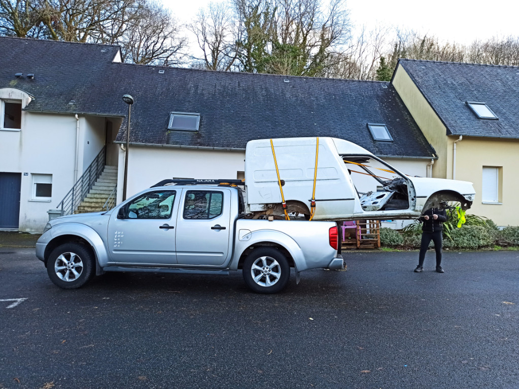

ah oui, cette F ...
ramenée sur 500Km posée sur la benne du pick-up, je me suis faite contrôler 2 fois, et les 2 fois les forces de l'ordre ont constaté que le chargement était en règle :lol:
ma copropriété a jugé bon de la faire enlever de MA place de parking.
sauf que c'était un projet sans carte grise (le 3eme propriétaire avant moi l'avais vendue pour pièces, donc sans CG, et depuis elle est vendue en lot avec une autre F, qui elle a été préparée pour les Raid au marroc).
donc va récupérer une carcasse vide, alors que tu n'as pas de carte grise, tout ça pour payer tout le temps de gardiennage.

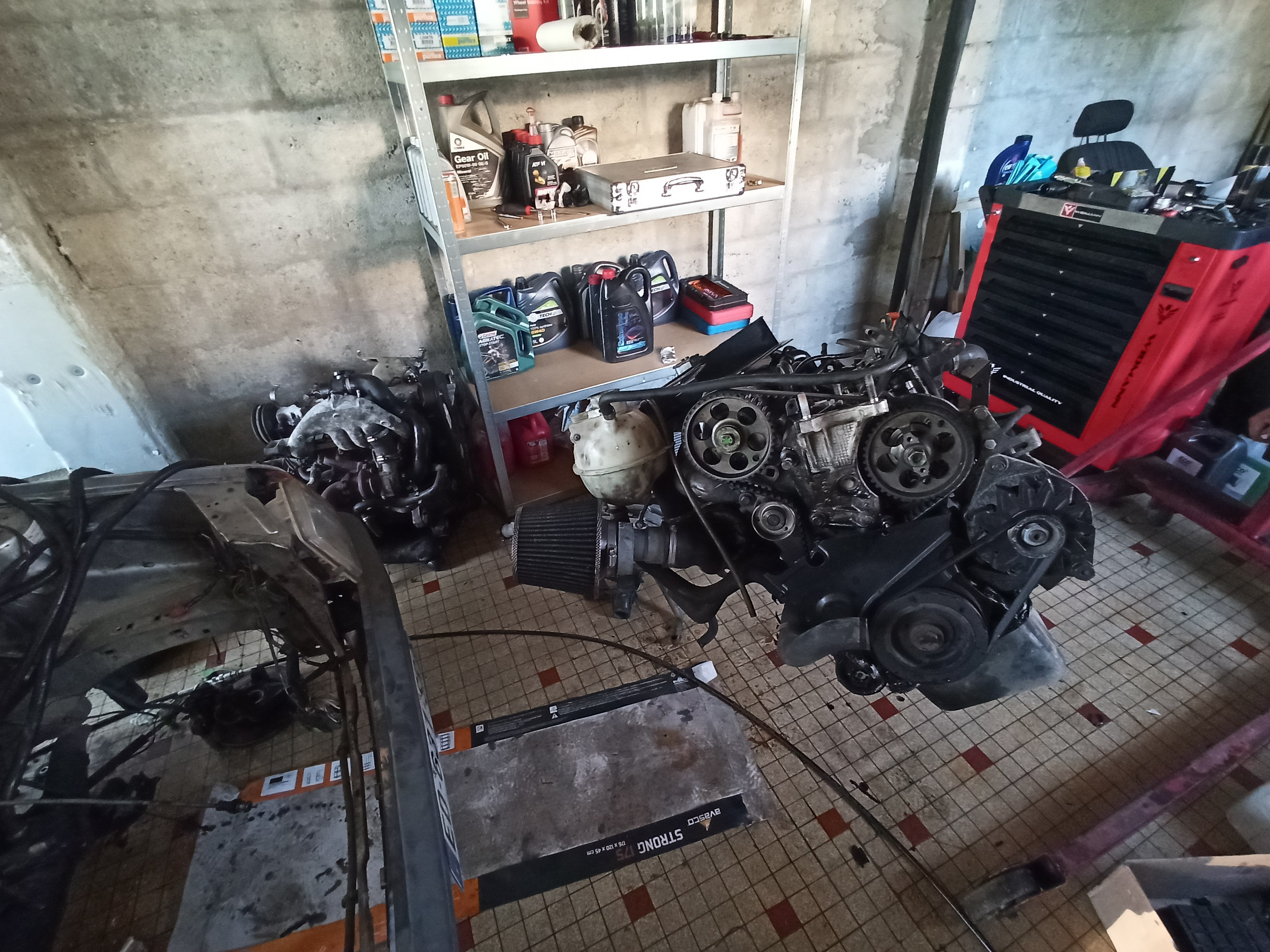

franchement, autant l'oublier et passer à autre chose (et racheter une F avec ses papiers en règle un jour me coutera moins cher au final)
à la base, je voulais vraiment m'acharner sur elle, la sauver de la casse pour lui offrir une deuxième vie glorieuse sur les circuits.
Mécaniquement, elle devait avoir un 1.9 TDI (le moteur volkswagen, oui) avec les injecteurs pompe, préparé au dela du raisonnable à 700ch. Avec ceci, des trains roulants de BX, avec un pont arrière type Dangel/Citroën, pour avoir des suspensions pneumatiques et faire passer l'écurie du vilebrequin jusqu'au sol sans vaporiser les pneus.
Pour la carosserie, je voulais partir sur une face avant de 306, avec les phares de phase 3 lisses, et le pare choc de phase 1 un peu carré qui reste plus harmonieux sur une 205 (j'avais déja trouvé les phares, en plus), des jantes de GTI 1.6 (que j'ai aussi, du coup), et une peinture beige tropic (205 Indiana) avec les décorations en hommage à la Corolla AE86 de Initial D
Et à l'intérieur, ça aurait été séparé en deux parties : l'habitacle, et l'espace arrière. L'habitacle, c'est simple : les dernières 208. Avec toutes les options. Toutes. Fonctionnelles. Pour l'arrière, l'objectif c'était "mini camping-car tout aménagé" (oui, pour une caisse qui n'aurait le droit de rouler que sur des lieux clos ou privés. non c'est pas logique.)
mais bon, comme elle n'est plus là...

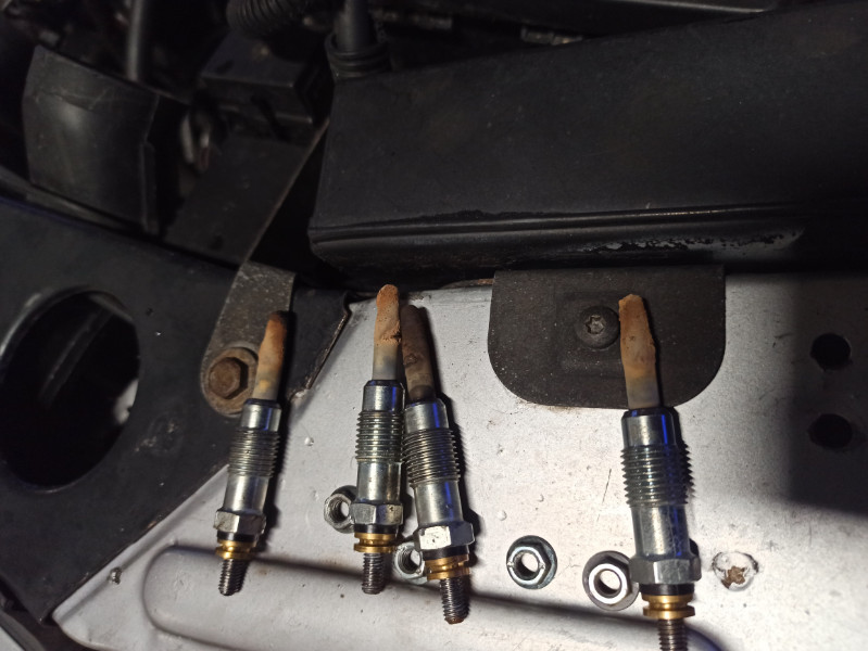

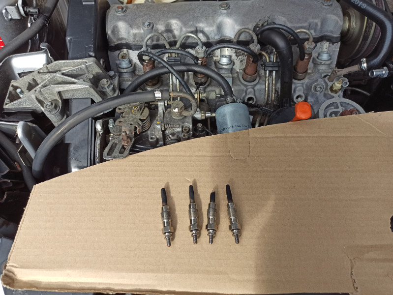

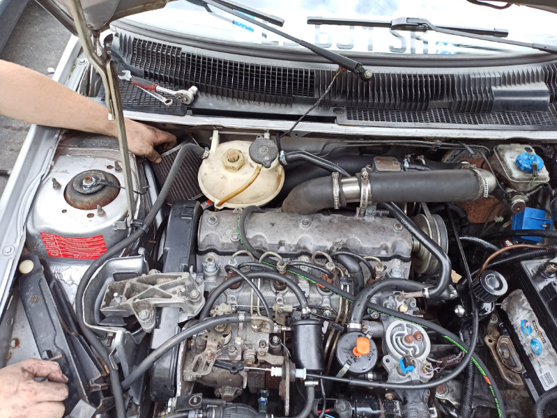

Donc pour s'amuser un peu, avec ma soeur mécano on a modifié les réglages de la pompe Bosch. Juste un peu...
https://www.youtube.com/shorts/IGkljO-8oho
En vrai j'exagère. Ce qu'on vois partir en fumée dans cette vidéo, c'est une des bougies de préchauffage :gene:

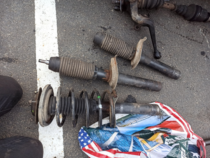

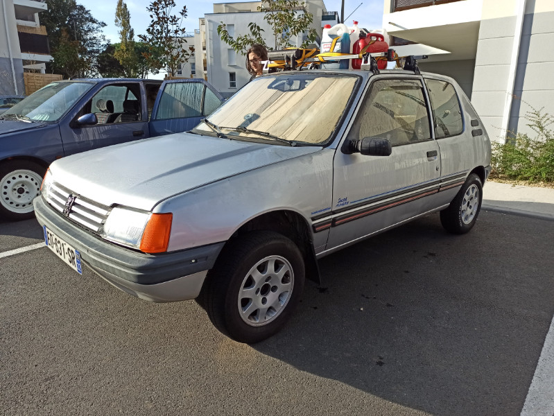

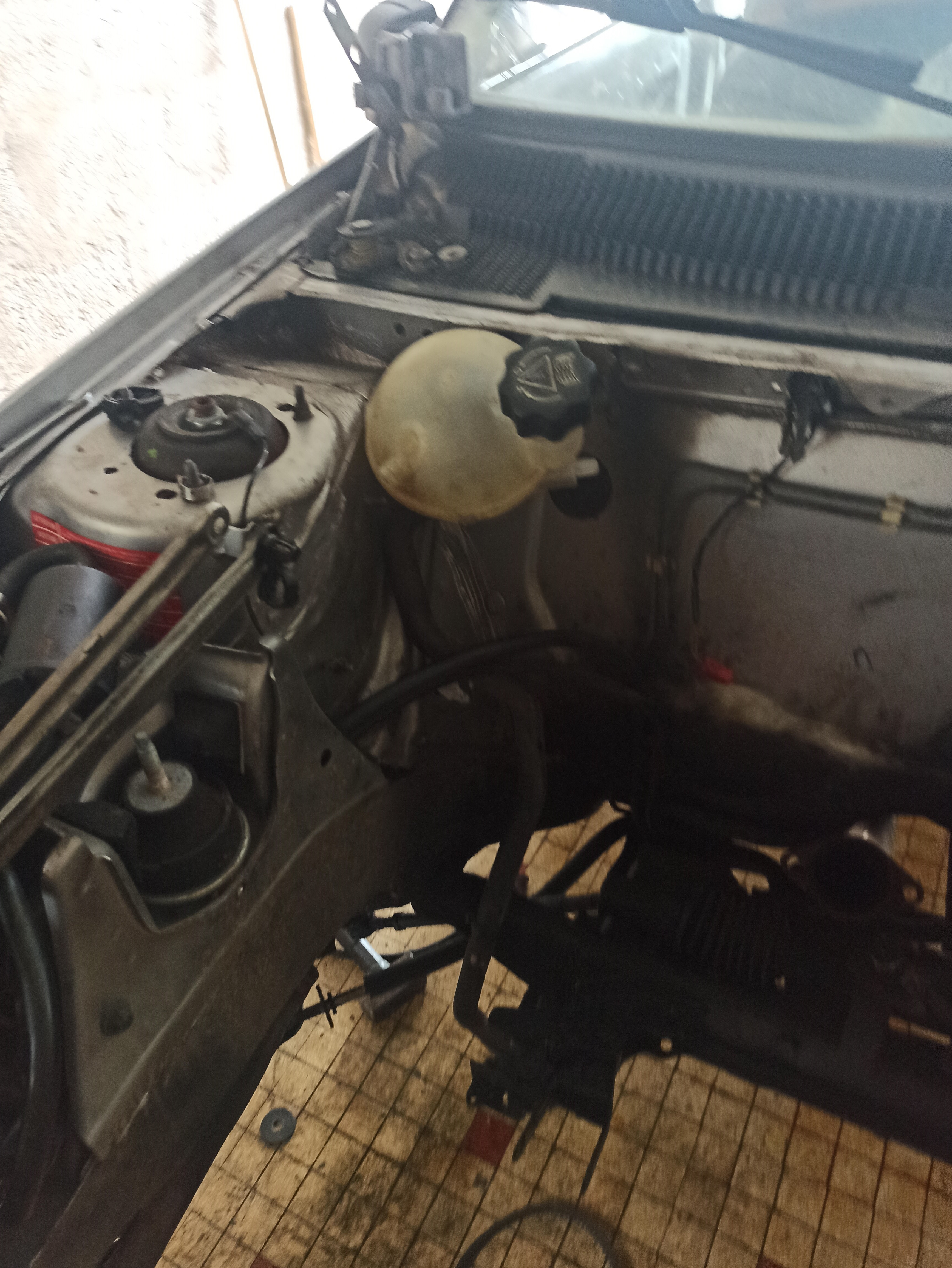

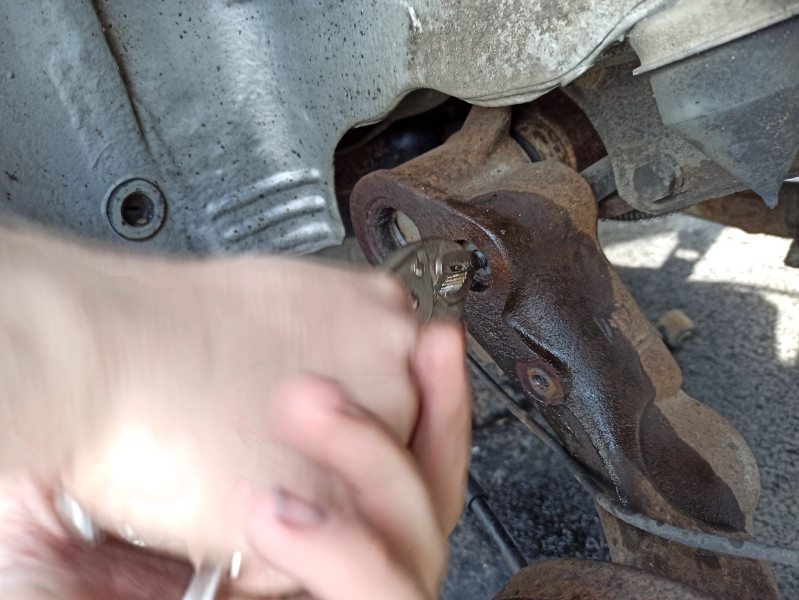

J'avais parlé dans une page précédente de ce sujet d'une réhausse du train avant, faite avec des amortisseurs de 405 et leurs ressorts sur une tête de 205 Ce réglage était trop haut, donc on a remis des ressorts de 205 sur les amortisseurs de 405, et des bras et cardans de 309 pour rattraper le carrossage.
Et maintenant que l'avant est réhaussé, il faut réhausser l'arrière aussi.
Ah.
Bon bah des cales alors... (c'est temporaire pour longtemps jusqu'au prochain CT)

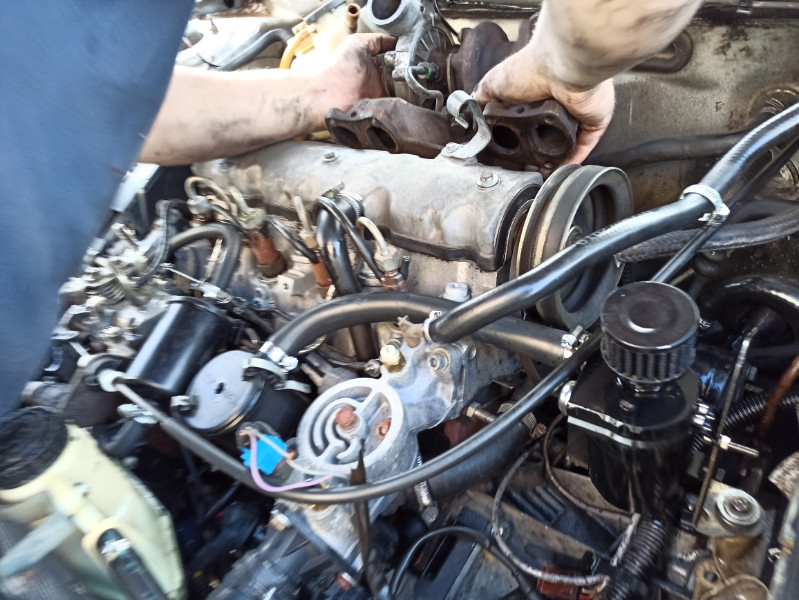

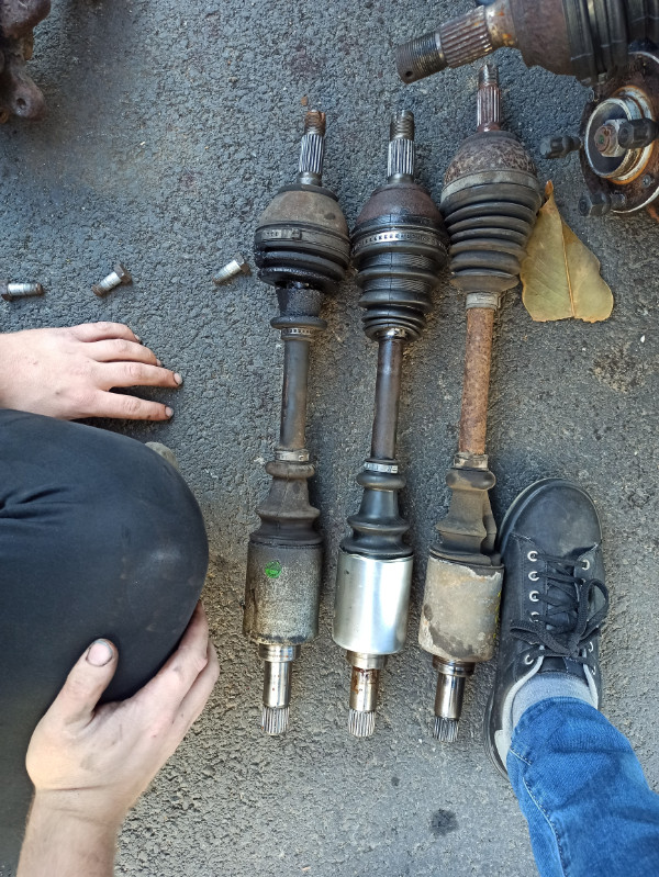

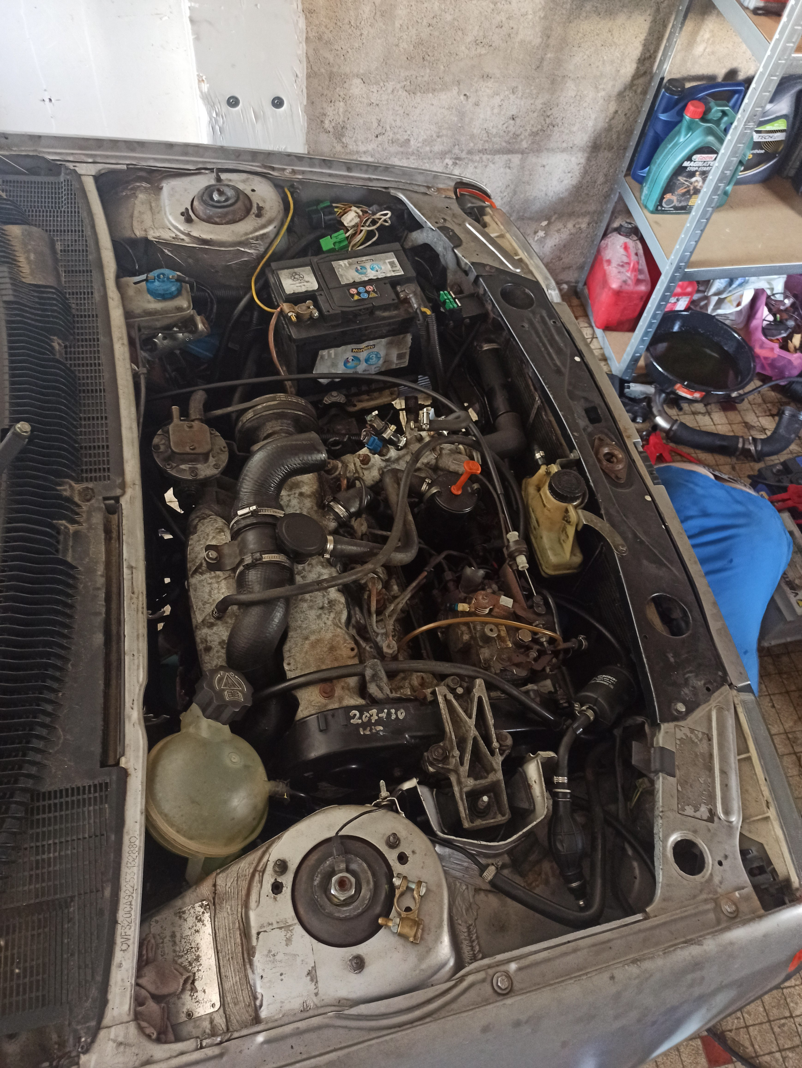

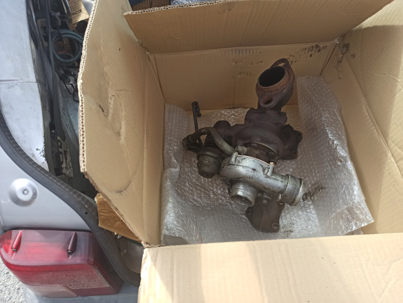

Un diesel qui fume, c'est drole, mais un diesel qui fume ET qui avance, c'est mieux
Donc j'ai cherché de quoi aider le moteur sur internet. Et j'ai trouvé assez vite
Je passe les détails du montage pour des raisons évidentes de "faites pas comme moi c'est interdit", mais sachez juste que avec un coude en inox et de la durite de 205 atmo, c'est possible de faire ce montage. Ah, et prévoir une descente de 306 ou 205 TD aussi.

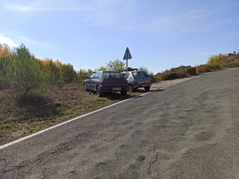

Bon, maintenant elle est réhaussée, et elle avance bien (en théorie, on a pas encore fait de tours de roue avec). On va l'essayer ? Départ pour l'Espagne demain, depuis la Bretagne.

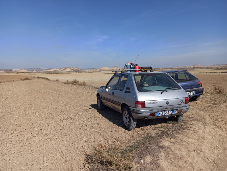

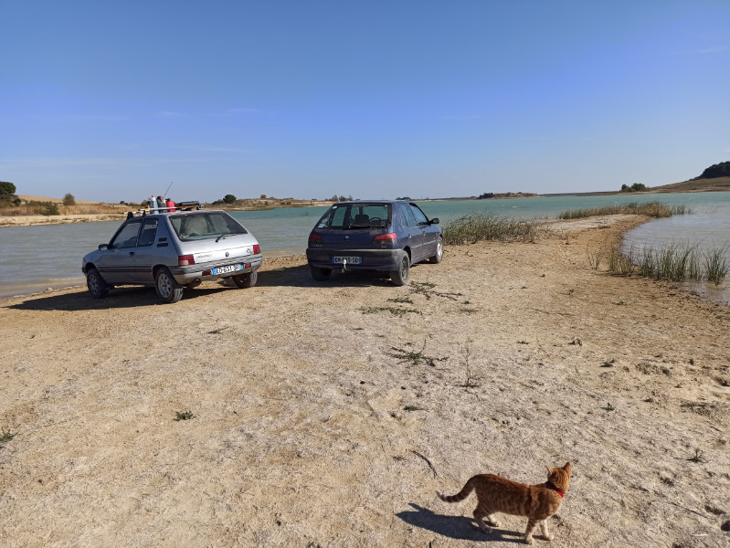

J'ai posé ma démission pour me casser de là et changer d'air, donc allons-y, et on verra ou ça nous mène !

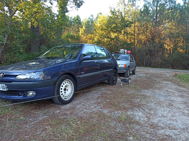

toujours en bonne compagnie ! Je vous présente Samba, mon petit chat récupéré la SPA cet été, qui a été du voyage avec Simba, le chat de ma soeur

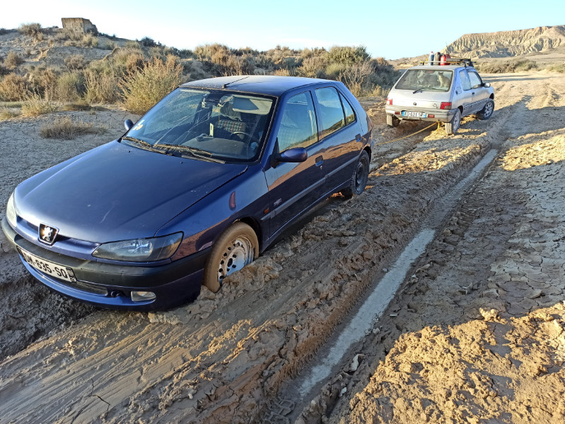

Et nous voila moi et ma soeur parties sur les routes d'Europe, avec une 205 non testée et une 306 rabaissée en direction du désert des Bardenas, sans plan en tête autre que "aller voir, y parait que c'est joli la bas"

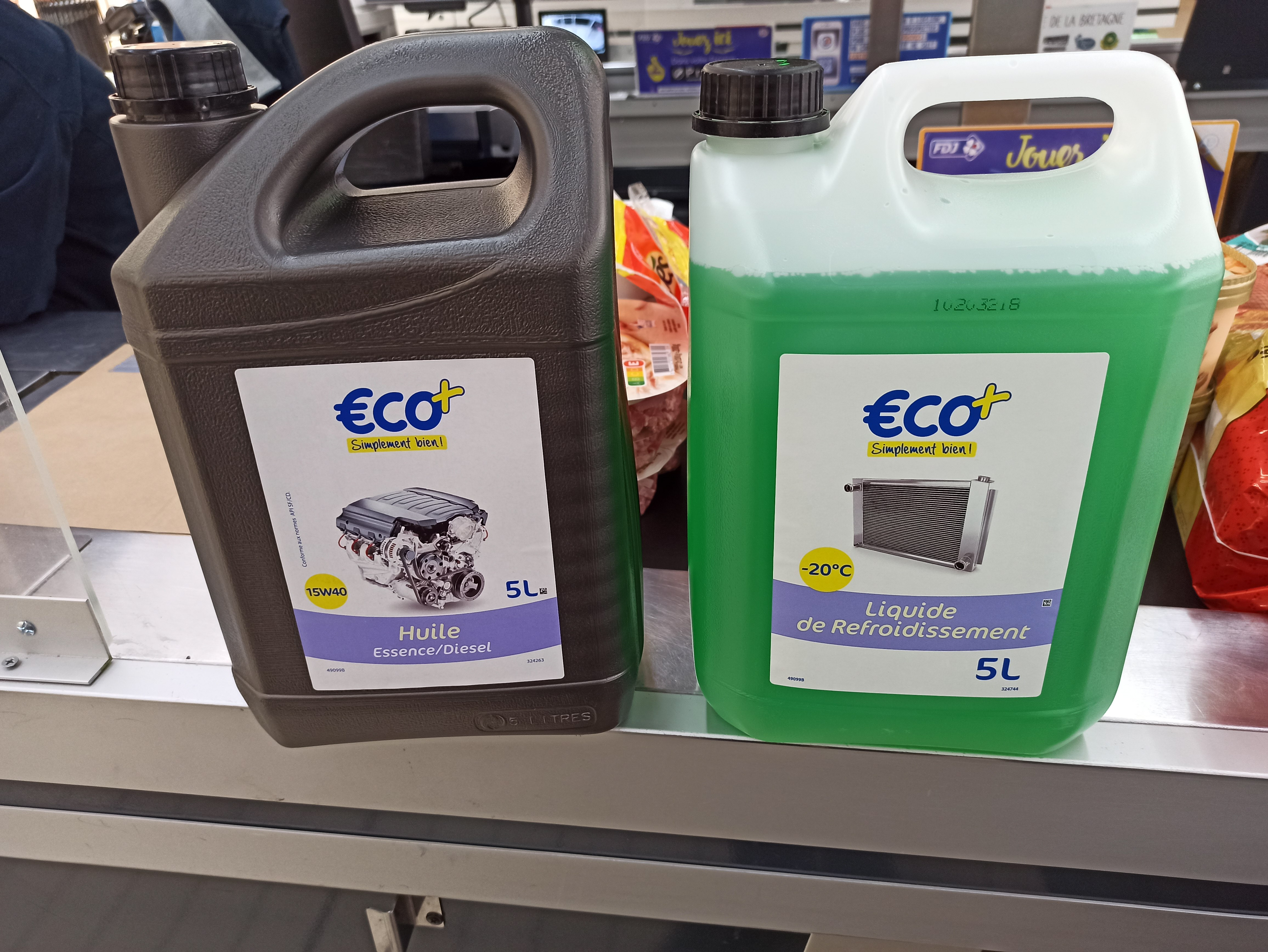

Bon, j'ai quand même pris de quoi réparer "au cas ou"

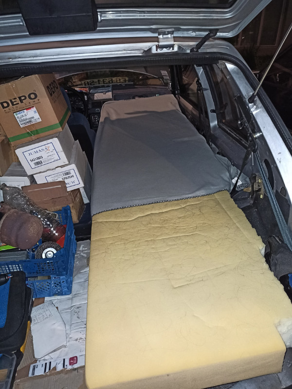

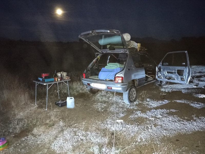

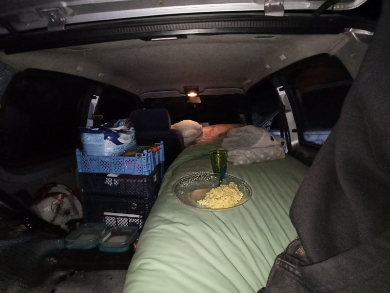

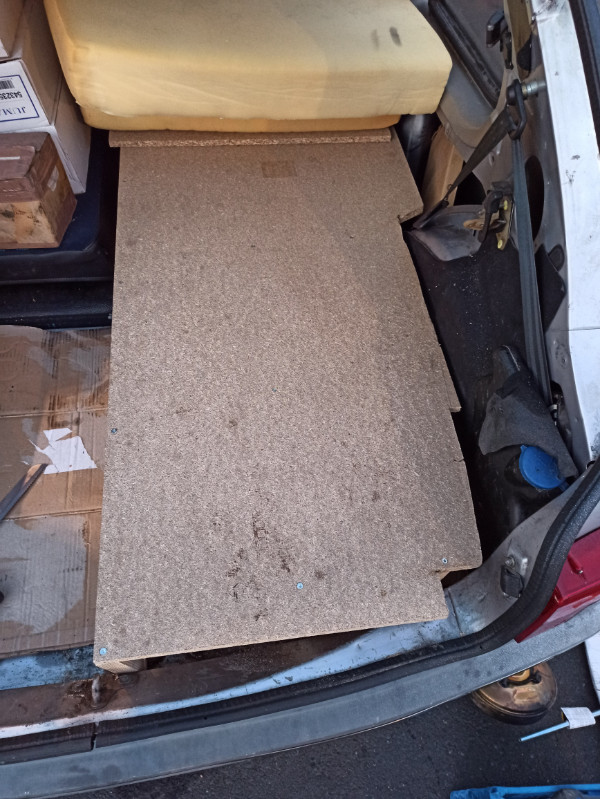

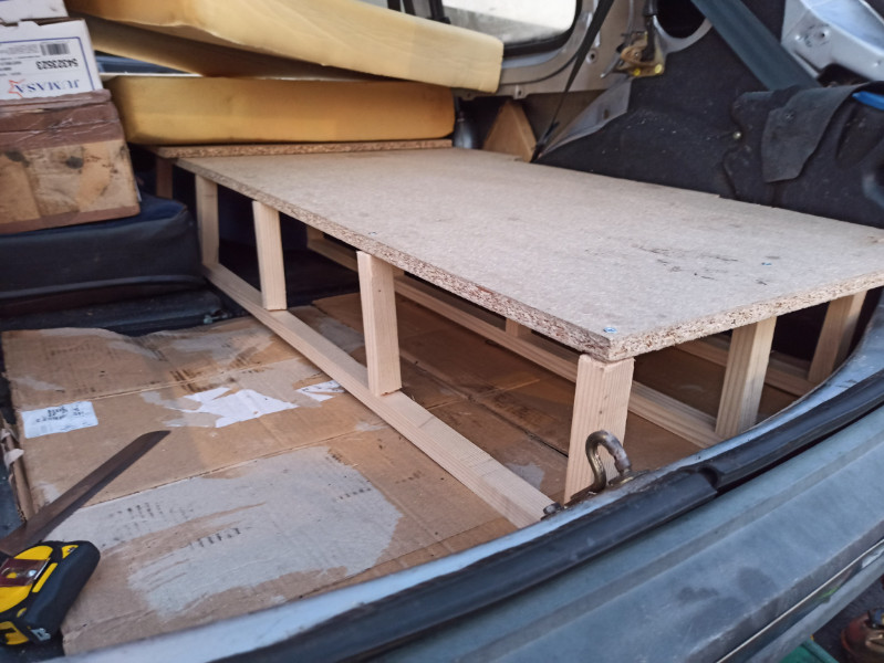

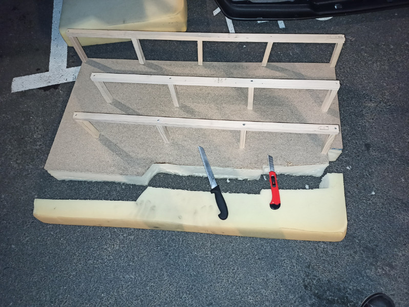

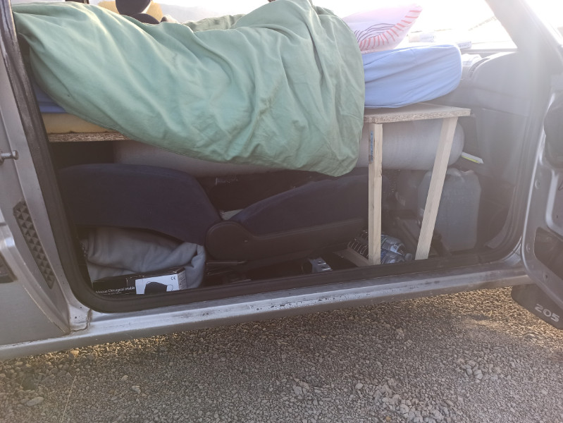

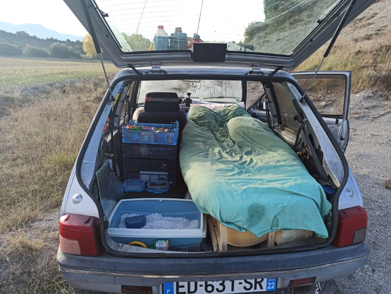

Et la vous vous dites "ok, mais vous dormez où ?"
Bah, dans les voitures, pardi !
Pour ma soeur, ça a été matelas gonflable chez Décathlon jeté tel quel derrière les sièges conducteur de la 306, et pour moi ça a été aménagement un peu plus réfléchi bien qu'encore au stade de prototype version 0.1...
Mon objectif à terme, c'est de pouvoir partir pendant 2 à 3 semaines en 205 sans faire de plan, et sans devoir me demander si il y a de la vie là ou je vais. J'ai ma glacière 12v, mon réchaud gaz, mon lit, mon chat, mes quelques affaires, ses quelques affaires, ma 205, et roule !
On a passé une semaine loin de tout (bon, un peu moins comme on a du faire la route depuis la Bretagne, on a passé la frontière seulement le lundi après-midi (j'ai trainé sur la route, comme le montage mécanique de Princese n'était pas éprouvé), je vous mets quelques photos (on est parties en Octobre, la dernière semaine de chaude températures)
En rentrant de vacances, cela dit, il a bien fallu retrouver du travail pour renflouer les caisses (bien que une fois qu'on élimine les trajets maison-travail, ça nous fais une sacré économie...). Tant que Princesse ne roulait qu'occasionnellement, tout allait bien. Sauf que avec mon nouveau travail, c'est tellement tentant de partir en trombe en faisait siffler le turbo que je l'ai fait presque à chaque fois, moteur froid, et à un moment, j'ai fait les niveaux et j'ai vu ça.
L'axe du turbo a usiné son logement, par ce que l'huile encore froide ne lubrifie pas aussi bien que l'huile chaude (question de viscosité), le joint de culasse n'a pas supporté les sollicitations répétées de mon pied droit, ... Bref, il faut ouvrir le moteur pour savoir si le joint de culasse est mort, la culasse a vrillé, ou une chemise est fissurée.
Le soir même, je m'arrête au supermarché faire mes courses, et en sortant, démarreur bloqué. j'essaie de pousser, mais ça bloque ! J'appelle ma soeur pour avoir son avis, et on en conclus la même chose : il y a un cylindre plein de mayonnaise de refroidissement qui s'y est écoulée pendant que je faisait mes courses. Quelle joie de démonter des bougies de préchauffage sur un moteur encore brulant, le soir en plein hivers sur un parking de supermarché. Ca me rappelle la fois ou le mécanisme de serrure était grippé et que j'ai du retirer le panneau de porte pour débloquer la portière, tiens. C'était aussi sur un parking de supermarché un soir en hivers.
Et une fois les bougies démontées, on fait sortir l'eau coupable des cylindres à grands coups de démarreur !
https://www.youtube.com/shorts/W2qRTVj00NU
Lors de la précédente vidange, la quantité de gasoil dans l'huile nous avais "alerté" sur l'état de la segmentation (en même temps, vu ma conduite et le fait que la Belle a passé les 300.000 Km, c'est un peu normal). Donc ce brave XUD7 va avoir le droit à un entretiens intégral ! Mais quitte à tout sortir, autant le renforcer, ce moteur. Et pour ne pas faire comme tout le monde qui dépasse les 150ch avec des 2.0 HDi dans des 205, je vais pousser ce bloc XUD7 atmo jusqu'à ses limites. Objectif 200ch et 400Nm, ou une bielle dans le carter.
Cette prépa n'a rien de légal, donc la voiture ne roulera presque plus sauf sur circuit ouvert avec des limitations de vitesse à 80 :mrgreen: , et je détaillerai la préparation du bloc pour sortir 200ch de manière fiable, pour les amateurs de diesel sportif qui ont 10.000€ à mettre dans un XUD7.

Mardi, je trouve sur Leboncoin un ensemble moteur-boite de 205, un XUD7T avec sa boite plus longue et son bloc conçu de base pour un turbo.
Mercredi soir, on va chercher la mécanique avec le pick-up, on vidange le bloc, et on le démarre pour vérifier son bon fonctionnement, après avoir changé la courroie de distri et vérifié la bonne santé des galets.
https://www.youtube.com/watch?v=UHpAtQeLeAo
Jeudi, le moteur de Princesse est sorti, la baie moteur nettoyée un peu, prête à recevoir sa greffe de coeur.
Vendredi, passage en casse pour récupérer un bocal de liquide de refroidissement plus petit que celui d'origine, passage chez AD pour divers joints pour le moteur (joints spi de boite, joint de cache culbu).
Samedi, la greffe se passe bien, et seule une masse moteur nous donnera du fil à retordre. Heureusement que j'avais les masses sur les têtes d'amortisseur, c'est en les voyant fumer lors des tentatives de démarrage que ma soeur a compris que le moteur prenait sa masse via ce fil !
Puis viennent les essais routiers. Premier essai, un tour de paté de maisons : toutes les vitesses passent bien, l'embrayage est bon, le moteur est en bonne santé. Deuxième essai, retour chez moi après la greffe : ça marche fort ce moteur. très fort. Plus fort que mon ancien moteur, j'ai l'impression...
Aujourd'hui, le moteur d'origine de Princesse est stocké dans un box, avec pas mal d'autres pièces, et attends sagement d'être démonté pour réfection et préparation.
Princesse quand à elle roule, et m'amène au travail depuis une semaine. J'ai un doute sur la bonne santé de mon filtre à gashuile, j'ai des ratés et des problèmes de démarrage à froid, la pompe Lucas mériterais de nouveaux joints, et les tuyaux de retour de gasoil sont eux aussi en mauvaise santé, mais ce sont les seuls problèmes rencontrés jusqu'ici. Elle a même attiré l'attention lors d'un rassemblement d'anciennes sur le parking des halles de Concarneau !
