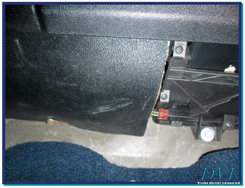

L'interrupteur que voici se clips bouton vers le haut sur le support de boite à gants:
L'emplacement est déjà prévu.
Pour le placer, il faut retirer la boite à gants (une butée en plastique bloque la descente, il faut tirer à soi sans trop forcer le fond de la boite pour passer la butée et faire basculer la boite, il suffit ensuite de la soulever pour la retirer et avoir accès au dit emplacement.)
L'interrupteur peut ensuite être mis en place.

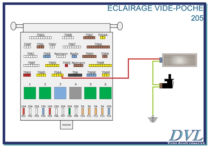

Le branchement est tout simple et se fait comme suit:
Schéma Peugeot retiré suite à la demande de la modération du forum
pas de schémas merci (copyright)
Et en simplifié:
pas de schémas (copyright)
merci

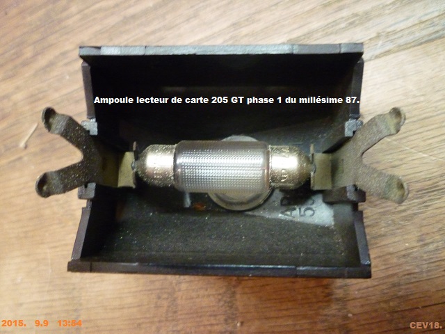

Effectivement il existe 2 types d'ampoules et de connecteurs , idem concernant le plafonnier .
:voyons: L'ampoule navette (C7W) correspondrait putôt à la phase 1 .
C'est le cas sur ma GT de 1986 ( millésime 87) :
Branchement liseuse de carte de ma GT phase 1.
Ampoule C7W de la liseuse de carte de ma GT phase 1.

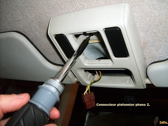

Idem pour le plafonnier ou il existe 2 types en fonction des phases ou millésimes :
Plafonniers .
Branchement plafonnier phase 2 , 1 petit connecteur marron à 3 bornes.
3 connecteurs à une seule borne sur le modèle phase 1.
On peut toutefois y brancher un plafonnier de phase 2 , sans modification des connecteurs d'origine :bien: .
Branchement d'un plafonnier phase 2 , sur ma GT phase 1, sans modification des connecteurs d'origine .

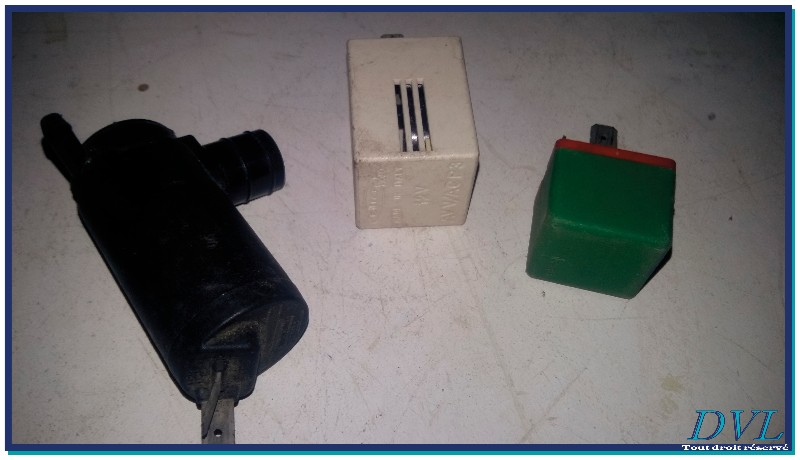

Le bruiteur d’oubli de phares
(ou comment trouver cette fameuse cosse sans tout démonter :diable: )

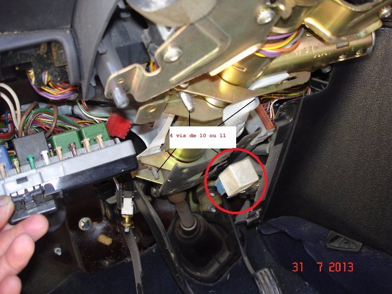

Comme l'avais fais remarqué si justement HUBERIV, sur la plupart des 205 équipées du faisceau de bruiteur d'oubli des feux, le connecteur bleu se situe au niveau de la colonne de direction et est très facile d'accès.
Présent sur les 205 à partir de 1994, (voire avant) il permet d'avertir le conducteur distrait qui sort de sa voiture sans avoir éteint ses phares.
(Il ne marche pas si c'est le plafonnier qui est resté allumé). :mrgreen:
Niveau matériel, il vous faut au moins le bruiteur (voir de quoi démonter tout le tableau de bord si vous êtes dans mon cas):
Le bruiteur en blanc, avec une pompe de lave-glace et un contacteur pour les phares.
La pose du bruiteur est relativement rapide et ne nécessite pas de compétences particulières...
SAUF QUE! ... dans certains cas le connecteur bleu n'est pas situé le long de la colonne de direction mais bien plus haut, dans un endroit quasi-inaccessible derrière le commodo des essui-glaces, en dessous de la planche de bord!
:shock:
Cette première photo prise compteur déposé vous montre au premier plan le faisceau habitacle passant derrière le compteur, et juste derrière une cosse bleu ciel: celle du bruiteur... :roll:
En contreplongé, façade démontée : le bruiteur blanc est reconnaissable par ses petites ouvertures laissant s'échapper le son.
Au dessus là où il est dans ma lionne, et en comparaison là où il est généralement:
Le point de vue n'est pas le même, mais la différence d'emplacement est flagrante.
Niveau accessibilité c'est pas l'idéal: le faisceau est tenu par un rilsan et la cosse à la base est tournée vers le haut,
Il faut donc d'une main tenir le bruiteur, trouver le sens pour le connecter, l'enfoncer sans pouvoir retenir la cosse qui part de travers si le bruiteur est présenté de travers.
Ce tout en essayant de rester stable sur le siège la tête en bas ou allongé par terre, chacun sa méthode...
bref, que du plaisir! :sado:
Enfin une fois monté, le son est assez amusant. Ou du moins suffisamment pour faire exprès de le faire sonner de temps en temps!
:rirejaune:

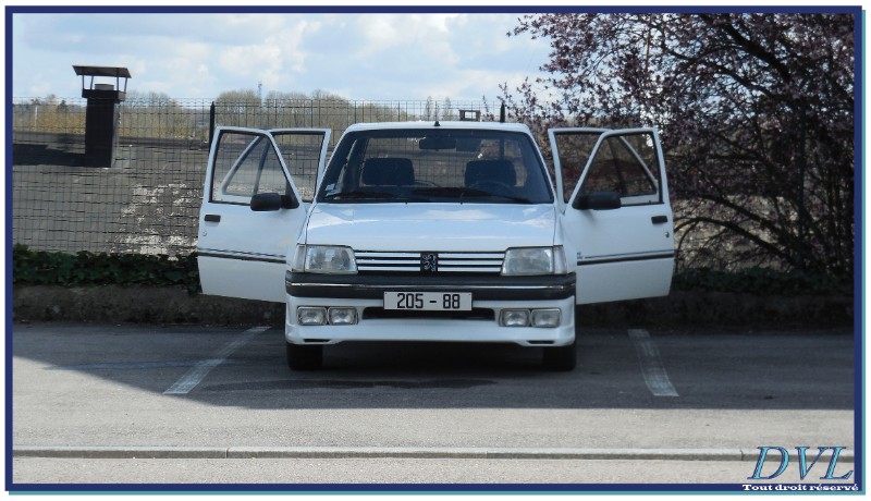

Longues portées ou antibrouillards ?
Question récurrente, réponse adaptée:
La lionne en mode dragon :rirejaune:
Les explications de montage suivront...
:drapeaublanc:
Avant de me lancer des pierres...
Ce n'est pas du goût de tous, ni même autorisé sur le forum j'en suis conscient.
Mais faisant beaucoup de trajets de nuit sur des routes peu éclairées et parfois dans le brouillard je préfère le pratique à l'esthétique.
Notez que la lionne n'a cet aspect que la moitié de l'année, elle retrouvera son aspect de titine en été.
L'idée n'est pas de faire du tuning, loin de moi ce genre de pratique!
Mais si cela est insupportable au point de voir fermer ce sujet, je l'accepterai.
Je vous laisse donc seuls juges et m'ouvre à la critique, qu'elle soit positive ou négative.
► Afficher le texte
