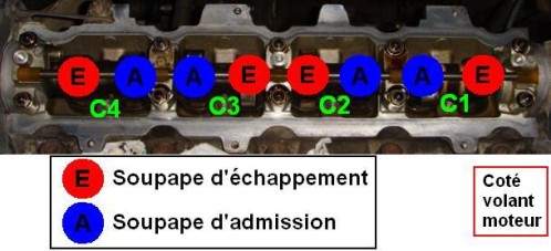

j'ai trouvé cette photo sur le blog de dethomaso. :bien:
Si l'on retire le cache culbuteur d'un TU1, est-ce que l'ordre des soupapes est le même ?
205 XA de 1993 - 141000kms
