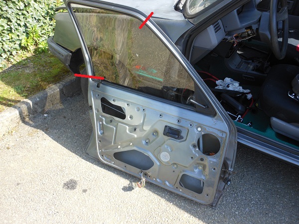

Sinon on trouve une porte de 205 3 portes, que l'on vide complètement, on fait 2 découpes pour virer la traverse supérieur et le montant coté serrure. Une peinture maison ou chez un carrossier (dans ce cas le must serai de trouver une 205 RG 3 portes :mrgreen: ). Ensuite il suffit de récupérer sur la porte de cab d'origine, les vitres, le lève vitres, le montant intermédiaire, le faisceau, la tringlerie / serrures, les charnières et les joints. Puis de remonter le tout sur la nouvelle porte.
Et bingo une porte de cab toute neuve :bien:
L'idéal est bien sur de trouver une porte de RG cab complète ou non sur le bon coin, en très bon état, même avec le transport sa coutera moins cher qu'une peinture. Après si on a quelques année devant nous pour trouver cette fameuse porte pourquoi pas. Sinon autant le faire soi même (sauf la peinture, il vaux mieux la faire faire si on est pas du métier). Surtout qu'une porte de 3porte est plutôt facile à dénicher.
Lorsque j'ai acheté ma sacré numéro, la première chose que j'ai fait dessus, c'est régler la garde d'embrayage et changer la porte conducteur. Car elle a eu une tentative de vol 2 mois avant l'achat, et la porte était plié, donc plus étanche ni à l'eau ni à l'air. J'ai donc récupéré la porte conducteur de mon ex colorline, démonté complètement les 2 portes, je les ai vidés complètement, intervertie puis j'ai remonté tout l'équipement (y compris les vitres car sur la SN c'est des vitres bronze et la colorline c'est des classique). J'ai fait sa en une après midi tout seul.
Donc pour celui qui bricole un peu c'est largement faisable.
voila où il faut couper approximativement:
Je compte envoyer la RG en carrosserie un jour car sa pourrait etre largement mieux. La portes conducteur est un peu abimé, je pense que sa sera plus simple de transformer une porte classique en porte de cabriolet, qu'au carrossier à passer des heures à taper dessus et à mastiquer :langue3:
Donc je pense réaliser cette opération également. :cote: (sauf si le saint esprit de la 205 m'envoie des portes de cab nickel, complete et prète à poser :mrgreen: :mrgreen: :mrgreen: :mrgreen: )
