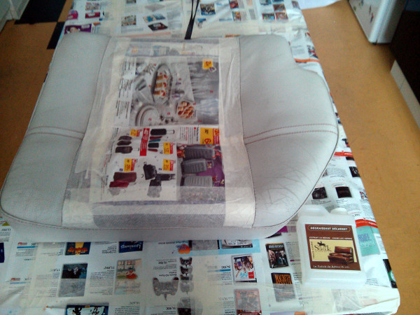

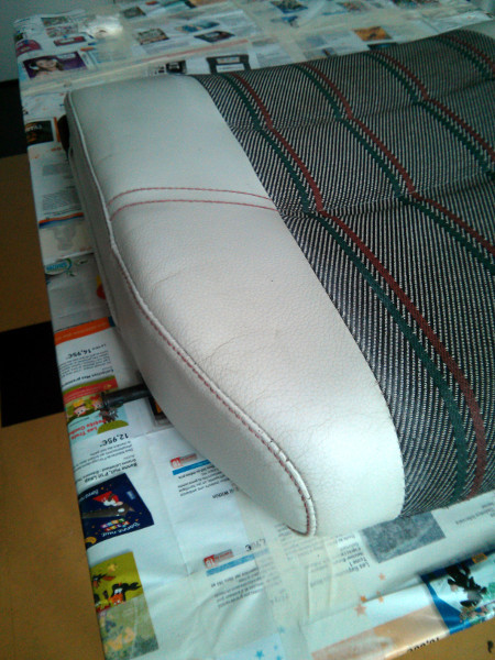

Préparation du plan de travail :
Fabrication d'une petite nappe simpas pour protéger la table (et aussi pour se tenir au courant des produits multimédia ou idées cadeaux pour noel :mrgreen: ) et éviter de salir la nappe rouge, on met de cotés toutes les chaise pour laisser place à une seule chaise bien confortable car c'est un travail très long et méticuleux qui se prépare :cote:
Avant de commencer je souhaites tout d'abord remercier Horlogerjp pour avoir pris le temps de m'expliquer les différentes étapes et donnés quelques astuce, il 'a fournit également une petite partie du matériel (recolorant noir, spatule, papier a poncer, mousses) qui me seront très utiles et pratiques.

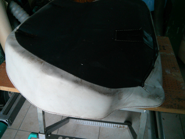

Le malade sur la table d'opération, protection du tissus.

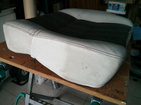

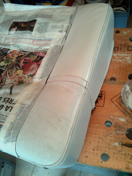

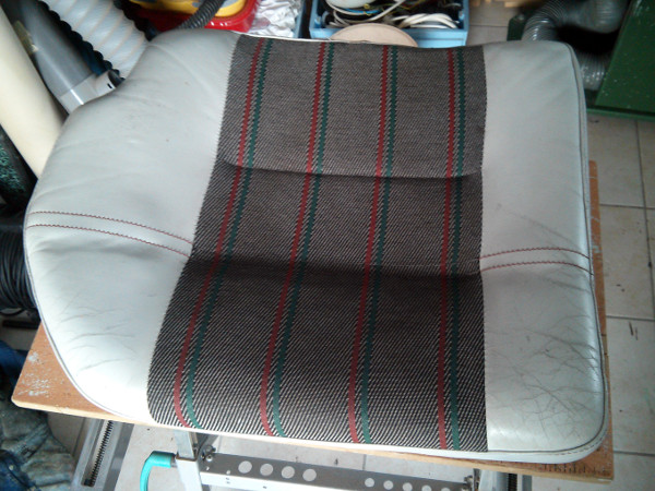

Nettoyage du cuirs avec le dégraissant / décapant, c'est un produit qui file assez vite, je l'ai remplacé par de l'acétone, c'est plus efficace et sa coute moins cher :bien: Je pense que le dégraissant / décapant pour cuir est un dérivé de l'acétone, sa réagi de la meme manière, la meme sensation sur les doigts, une odeur ressemblante etc...
Quelqu'un à dit que c'était propre ? :gene: :mrgreen:

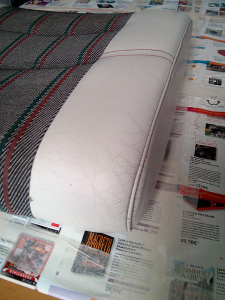

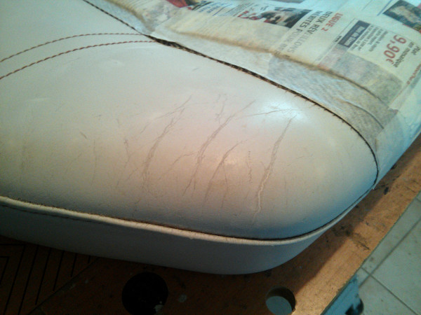

C'est quand même pas mal fissuré / craquelé, c'est pareil de l'autre coté

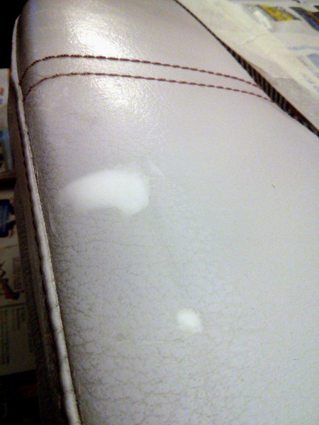

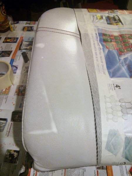

Passage de mastic avec la petite spatule, ne pas hésiter à passer le mastic en plusieurs fois. Après 1 à 2 H de séchage, ponçage au 240 puis 600 / 1200 afin d'enlever le surplus de mastic.
Ensuite avec un pinceau j'ai passé du recolorant sur 1cm autour de toutes les couture afin d'abimer le moins possible les coutures et faciliter leur re-coloration plus tard car la couleur à complètement passée avec le temps et le soleil. Puis avec une mousse j'ai appliqué le recolorant en tamponnant. Il faut prendre soin d'enlever toutes les bulles avec une 2ieme mousse sèche. 3 à 4 couches ont été passées avant d'appliquer le vernis avec une mousse également.

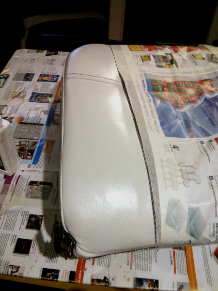

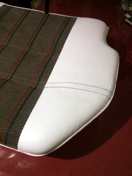

Le résultat est super (je n'ai pas encore recoloré les coutures), on ne distingue plus les craquelures, il faut jouer avec la lumière pour apercevoir les grosses craquelure. Par contre j'ai appliqué une couleur plus claire que celle du cuir c'est pour cette raison que j'ai passé 3 à 4 couches car on apercevait encore par moment une légère différence de teinte par endroit. J'ai consommé presque 1/3 du flacon juste pour l'assise ce qui est beaucoup. Donc je devais repasser une commande, quitte à repasser une commande, j'ai préféré envoyer un échantillon de cuir découpé dans une ancienne assise, comme sa j'aurai exactement la bonne couleur. Donc pour l'instant j'ai travaillé un weekend complet pour rien ....

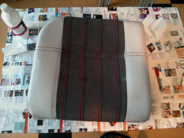

Comme aurait dit horlogerjp, il faut bien un con pour tester les produits, donc j'ai testé le blanc de chez sofolk, c'est très joli mais il ne correspond pas à la teinte RG, il s'agit d'un blanc pur, et le blanc RG est un blanc crème. Pourtant sur les photos sa parait blanc, mais se n'est pas blanc :mrgreen:
Une petite comparaison avec un dossier( la photo accentue pas mal la luminosité):

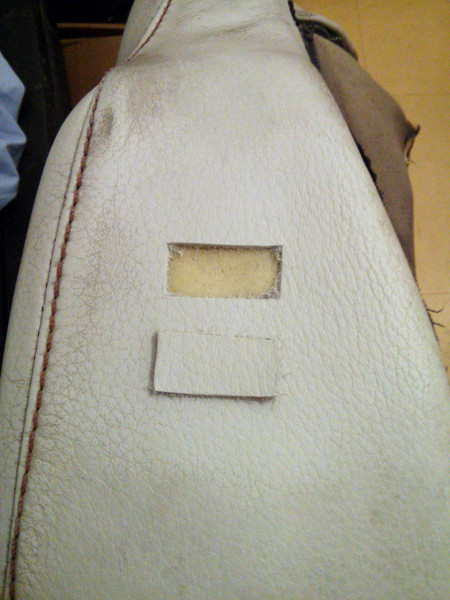

J'ai donc prélevé un échantillon sur une ancienne assise:
Et quelques jours plus tard j'ai reçu le colis, j'ai profité d'une réduction de 20% pour commander en plus du vernis et de l'huile de nourriture. Sachant qu'il faut passer une fois par ans une couche de vernis et d'huile, je suis tranquille pour un bon moment.

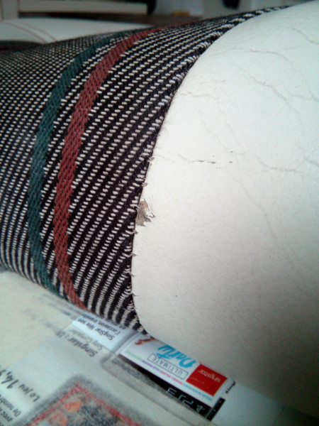

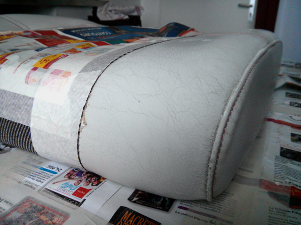

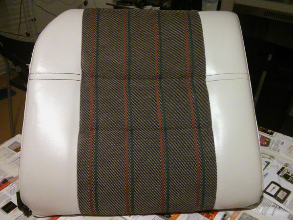

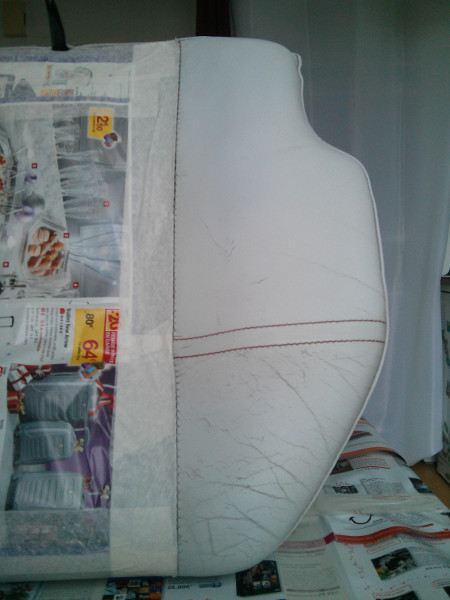

Donc cette fois je vais m'attaquer aux dossiers ARD, ils sont globalement en très bon état, juste quelques griffures légère:
Juste un petit accro sur le haut:
Et quelques bizarrerie:

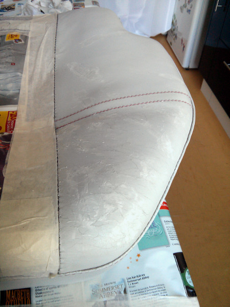

Donc même méthode que précédemment, nettoyage à l'acétone, masticage, ponçage, application du recolorant autours des coutures puis au tampons, léger ponçage au 600 puis passage d'une 2ième couche de recolorant, reponçage au 600 légèrement puis application du vernis et reponçage encore au 600 / 1200 pour enlever toutes le petites aspérités et avoir un toucher peau de bébé :oops: .
Ici on voit le mastic sur le petit accro, une fois le recolorant appliqué on y verra que du feu :cote: .

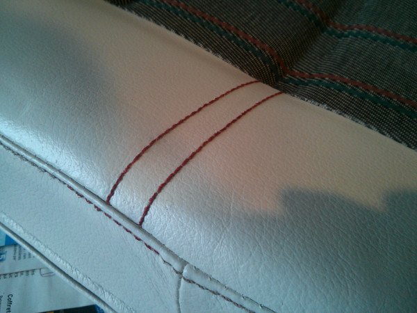

Ensuite on passe au coutures:
C'est franchement sublime comme sa :oops: ::d
La teinte du recolorant est PARFAITE, on peut voir la différence de couleur de couture à gauche et en bas sur la photo, les couleurs était vraiment devenues fades.

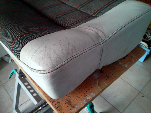

Après les dossiers on reviens aux assises, la gauche cette fois:
Bien craquelé :cote:
Et assez sale:
Comme d'habitude nettoyage à l'acétone:
Masticage:
Ponçage:

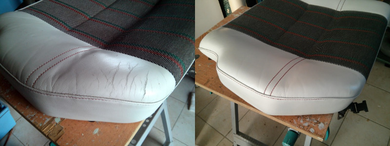

Contour des coutures faite au pinceau pour maquillage:
Et voila le résultat final:
Un avant / après:
Pour une assise comme sa comptez 9h30 de boulot :cote:
