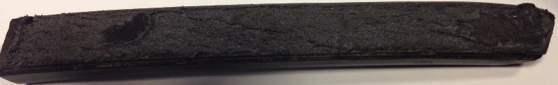

Voici l'état de la partie à coller des mes baguettes
Je dois gratter jusqu'au métal avant collage du double face? :voyons:
[EDIT]
Finalement je me suis lancé dans un premier nettoyage au dremel :mrgreen:
[EDIT 2]
j'ai utilisé le 3M. Une partie n'est pas protégée donc pas super adhésive. Je l'ai collée sur le métal de la baguette avec un filet de super glue résistante à l'eau. La partie protégée est super collante dés qu'elle est posée sur la carrosserie. :bien:
A priori ça a l'air solide!
