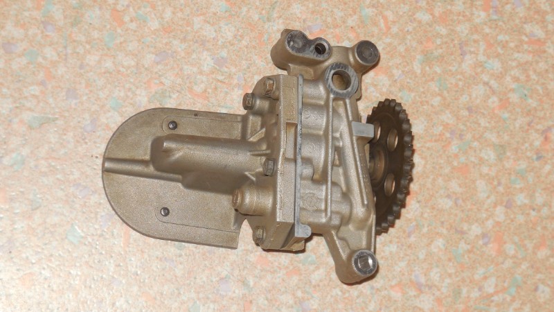

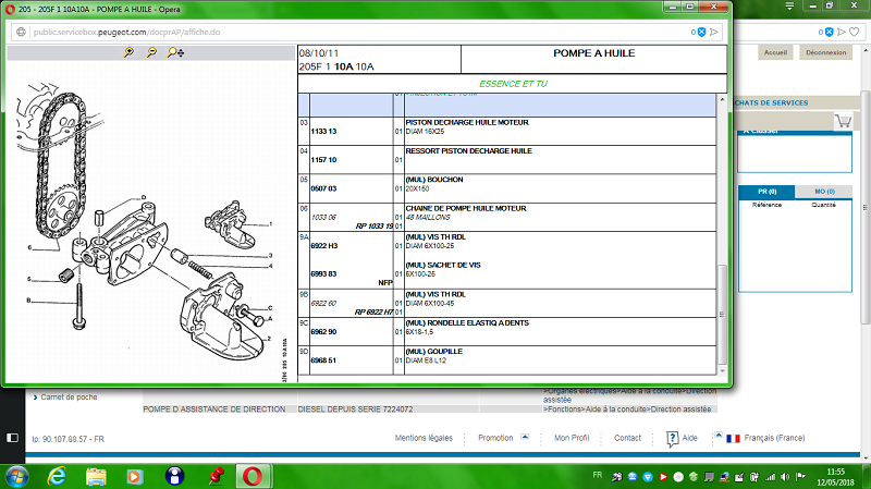

L'auteur du sujet indique 3 pièces changeables dans la pompe à huile :
- Le piston de décharge, référence Peugeot 1133 13
- Le ressort du piston, référence Peugeot 115710
- L'axe de guidage.
Par contre la référence de l'axe de guidage n'a pas été donnée et je ne la trouve pas sur le net ... Doit-on simplement nettoyer l'axe et reposer celui d'origine ? Ou bien est-il préférable de le changer ?
Si oui, quelle est la référence ?
Merci d'avance
Jmogg

Merci pour la vue éclatée, je n'avais aucune idée de comment se présentait l'ensemble.
Par contre je ne vois pas quelle pièce l'auteur appelle "axe de guidage", moi je ne vois que 2 vis de fixation et une goupille ... Ce serait la dite goupille ?
Jmogg

Je ne suis pas chez moi là, mais il faut que je remette en ligne les photos !
Une mauvaise manip' pour supprimer un partage sur 3 albums sur Google Photos m'a fait supprimer les 3 albums complètement :oops:
Ahhh Picasa était si simple à utiliser en comparaison, et offrait tant de possibilité supplémentaire :oops:
Bref, plus de 1000 photos à réuploader et modifier les liens sur chaque forums où elles sont utilisées :rirejaune:
Faudra pas être pressé ... :roll:

Sur la photo d'éclaté postée par CEV, tu ne vois pas ton fameux axe de guidage ?
lionos
Messages : 5844
Re: [TU-Fiche] Réfection ou Changement pompe à huile moteur
Message par lionos »
Non, je ne le vois pas, mais en même temps j'ai pas fait ça hier, hein, je m'en souviens plus trop de comment c'est foutu là dessous :lol:

Waouhhh j'ai de la mémoire !!!
Alors j'ai la photo devant les yeux : "AXE DE GUIDAGE" ref : "1157.19" :bien:
