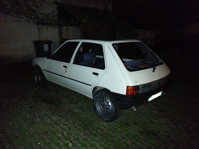

]Salut à tous,
Voici ce que ça donne sur ma 205 GR.
Niveau monture, je suis actuellement en 185/60R14 (pneus que le mec m'as laisser avec les jantes), mais je vais passer en 185/55R14 d'ici peu.
Par apport à la conduite, j'ai remarqué, malgré l'état pitoyable de mes pneus avant (quasiment lisses) une tenue de toute irréprochable. Je m'amuse à prendre certains virages ou rond-points assez rapidement et elle ne bouge pas d'un poil.
Cordialement
Damien
