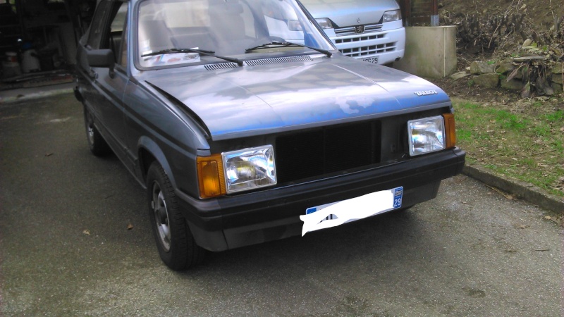

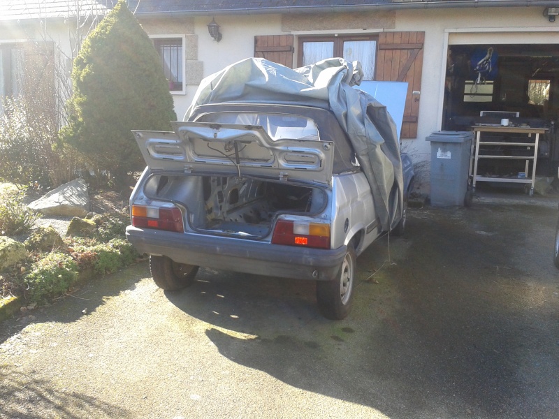

Apres 2mois d'inactivité et de refexion autour de la voiture, le jour J est arrivé.
Et sa commence bien, cela fait presque 3-4 mois que nous possédons la voiture, et nous venons tout juste de découvrir qu'en lieu et place du carburateur d'origine de l'XY6b, il y avait non pas un solex TICAC mais un solex TCACI parfaitement adaptable (tout comme le CACSI de la 14 ts) provenants tout droit d'un 304 S :shock:

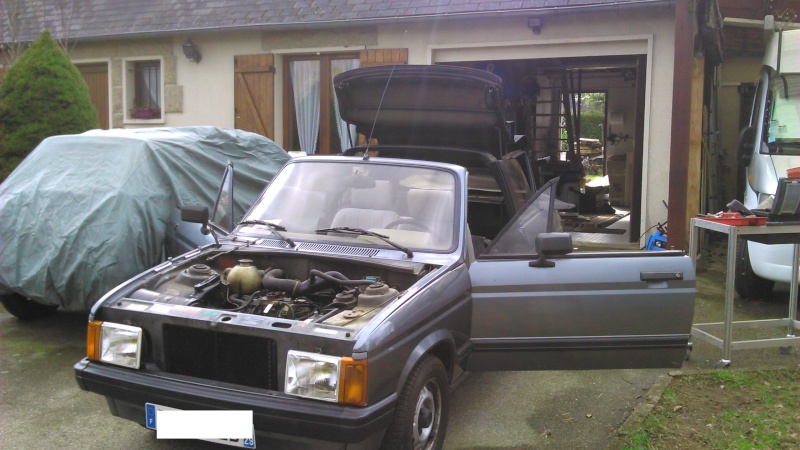

Après cette découverte pas banale de la greffe d'un carbu d'une 304S sur une samba, aujourd'hui vu le temps, c'est parti! :rirejaune:

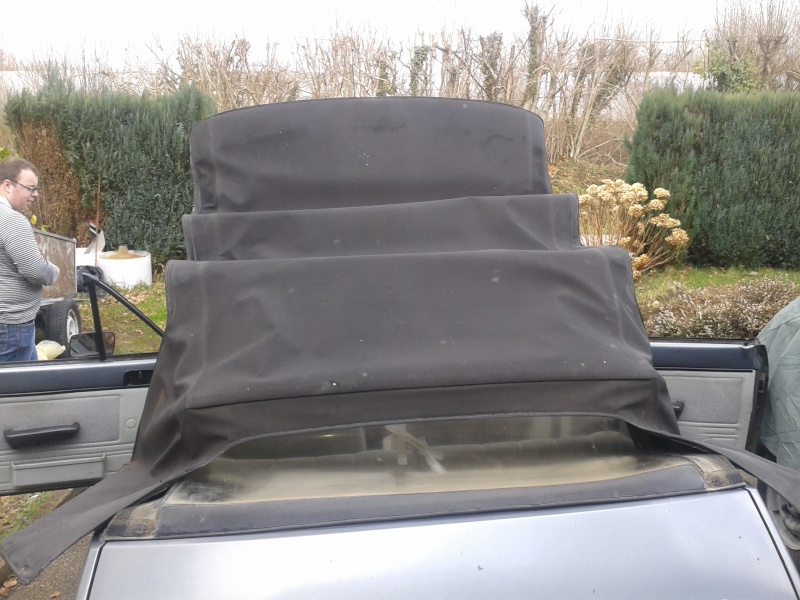

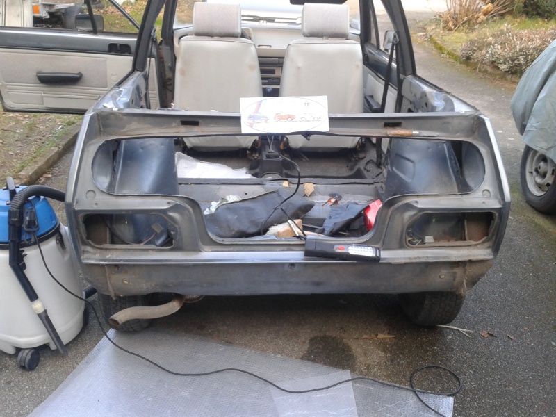

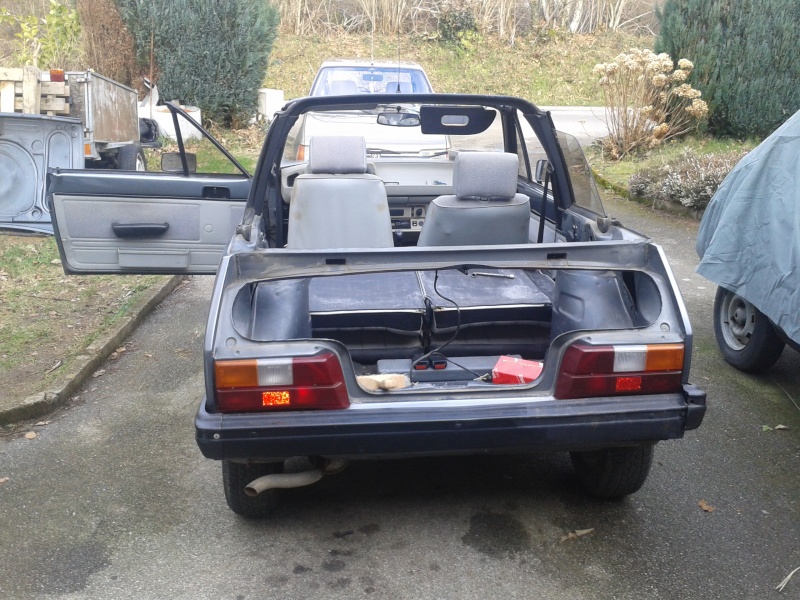

Dépose du capot, et de la capote
la capote est qui d'ailleurs est d'origine :D

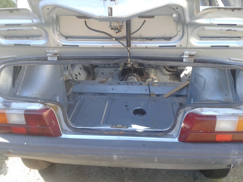

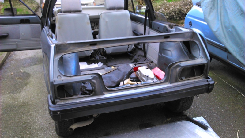

dépose le la malle arrière
Dépose des feux arrières et de la lame de pare-choc
découverte d'un petit pli dans la jupe arrière, derrière le feu ard
Bizarre, pas de trace particulières a l'exterieur...

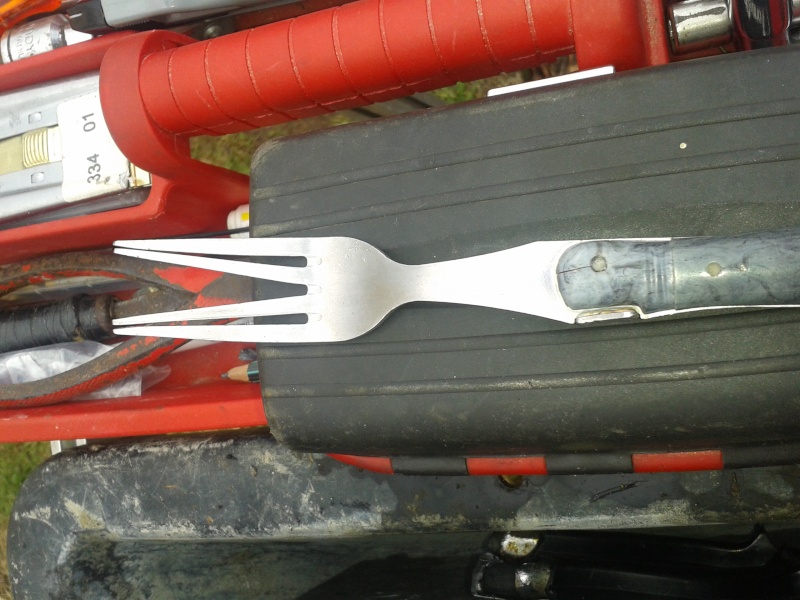

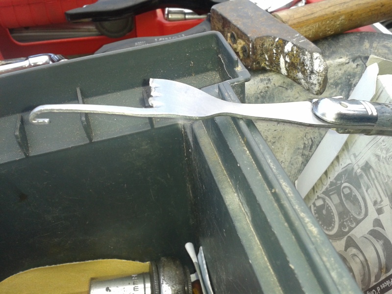

Pour faire sauter les clips de garnitures, et attrapper ce foutu clip de manivelle de leve-vitre arriere, je me suis confectionné 2 outils laguiole :lol: :

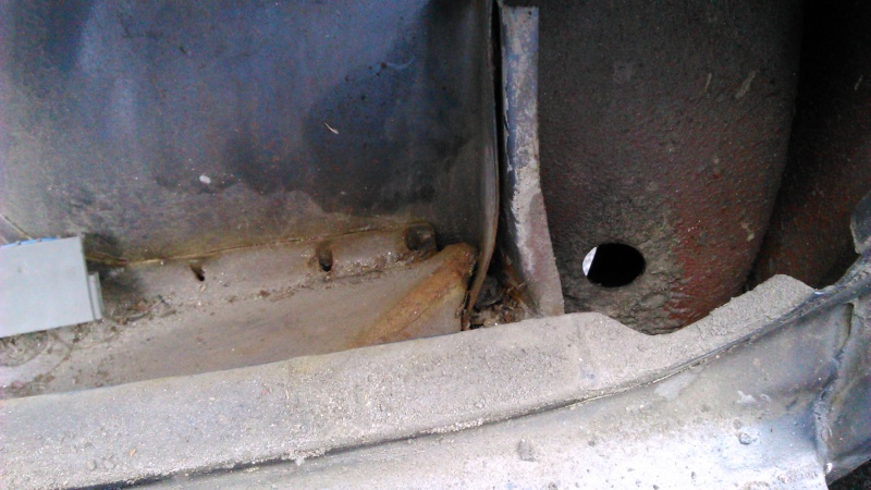

Faisons un point sur la corrosion coté coffre
Ce sont les points connus, c'est pas trop méchant:

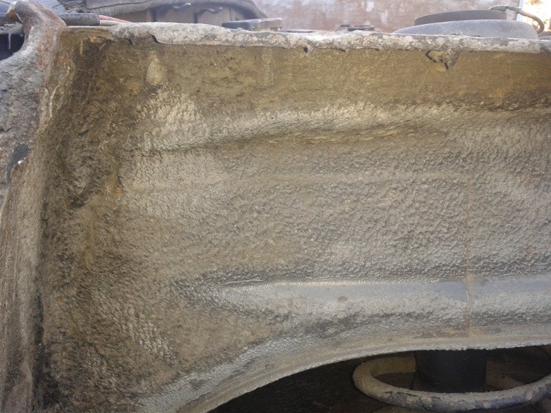

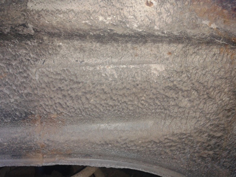

Après, c'est la bonne surprise (j'appréhendais...): jugez plutot: :rirejaune:
Absolument aucune corrosion perforante , un peu de corrosion superficielle bien-sur ...

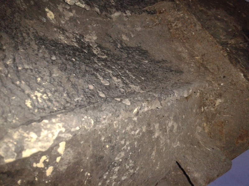

La, je suis très étonné, car au vue des photos sur du forum Talbot Samba, et sachant que c'est une voiture qui a toujours connu le bord de mer, je suis très-très agréablement surpris ! L'aile avant gauche était neuve ou du moins fraichement repeinte, et me laissait envisager du grabuge en dessous, mais non! ; Cela dit, le carrossier qui a changé l'aile a bien fait cela car tout était très bien protégé avec une sorte de mastic noir souple dégueulasse mis partant facilement a la spatule (si qqn le connait, donnez moi la ref svp!); il a du travailler aussi sur l'aile avd, mais qqs années avant.
La SEULE corrosion perforante que nous avons trouvé, et on a cherché, c'est sur le plat de l'aile avant gauche, 2 p'tits trous ridicules qui ont été traités sans être rebouchés

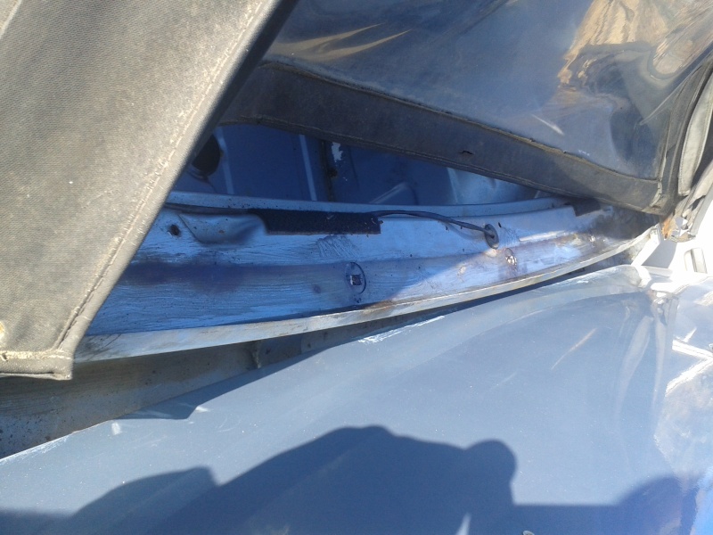

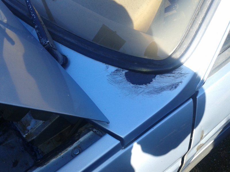

En cette belle journée ensoleillée, j'en ai profité pour découvrir la bleue, gratter un peu la rouille et traité pour que cela n'évolue pas trop vite.
Nous allons bientôt récuperer un tablier sur lequel on pourra prélever les tôles pour refaire celui-la bien endommagé;

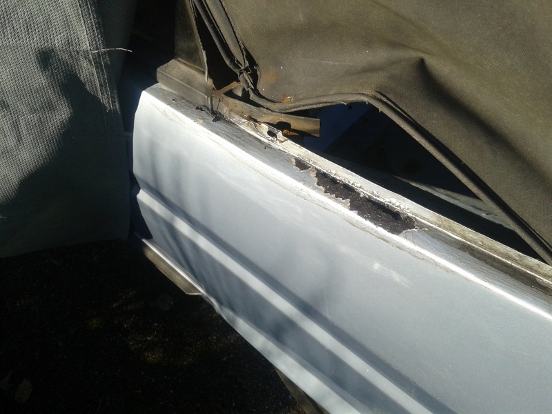

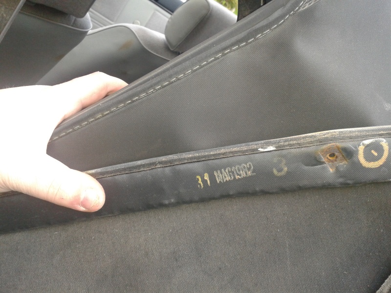

la traverse de capote a été enlevée, du moins ce qu'il en restait, car environ 50% est parti dans l'aspirateur....il était largement temps d'intervenir dessus!
un p'tit trou
la baie de pare brise:
Voila, il n'y a plus qu'a laisser sécher au soleil

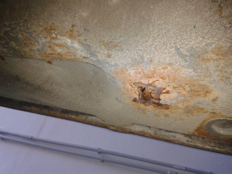

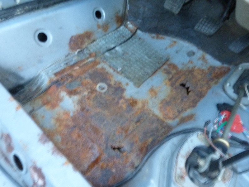

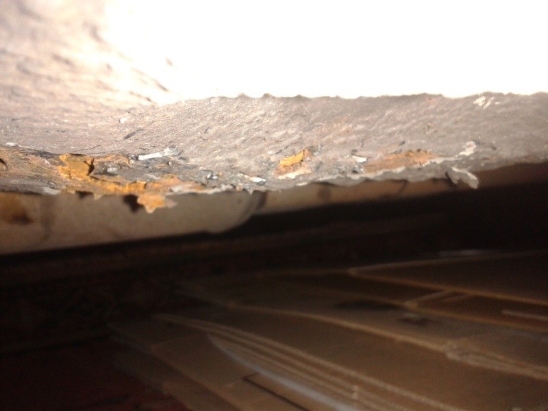

On commencer l'apres midi, par mettre la bleue sur la fosse: on a trouvé ça en grattant un peu (il n'y a pas fallu gratter très fort!) :oops: :
du coup, nous pensons capituler pour la bleue, c'est plus raisonnable je crois... :gene:
Dans la foulée, la grise y est passée aussi, là, moins de surprises, il y a de la corrosion a coté d'un bouchon et un support de cric cassé, a priori ça devrait aller :wink:

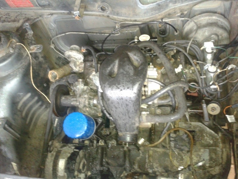

Par contre, le moteur ne risquait pas de corroder :lol:

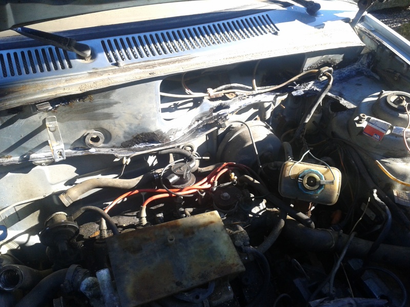

les toles de renfort de joues d'ailes avants on tendance à bien se bouffer, je les ai bien brossées a la brosse métallique, et je n'ai rien vu de particulier

Mais comme tu as du le lire plus haut yavais une entree d'eau coté conducteur, ce qui à bouffé le tablier à de nombreux endroits, et le plancher conducteur
C'est bien atteint, mais en remplaçant les zones du tablier, c'est faisable en prenant son temp.
Mais il y a un endroit que nous avons peut etre negliger c'est le dessous. En effet la voiture etait stocké dans un hangar depuis un moment, et donc le propriétaire du hangar à fait sa vie autour, se qui fait que nous ne pouvions pas vraiment nous penché pour regarder bien en dessous.
Entre temps, la grise est arrivé, donc nous avons decider de mettre la bleue pour pieces, sans necessairement la laissé pourir.

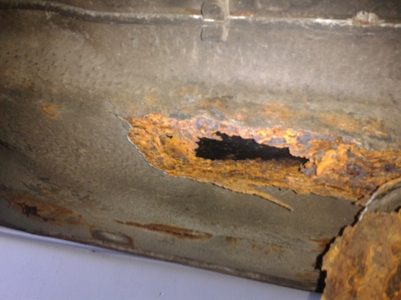

Enfin aujourd'hui le garage etant vide, et le ciel radieux, paf on se decide à regarder en détail le dessous de ces dames, et malheureusement pour la bleue, il y a un beau trou dans le longeron gauche
En conclusion, elle restera tels qu'elle est, avec son moteur bloqué, et un tablier d'avance pour celui qui souhaite prendre la suite. Cependant on l'a garde jusqu'a que la grise (repeinte en bleue) soit terminé.

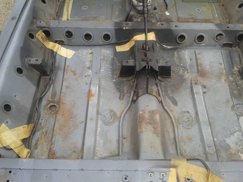

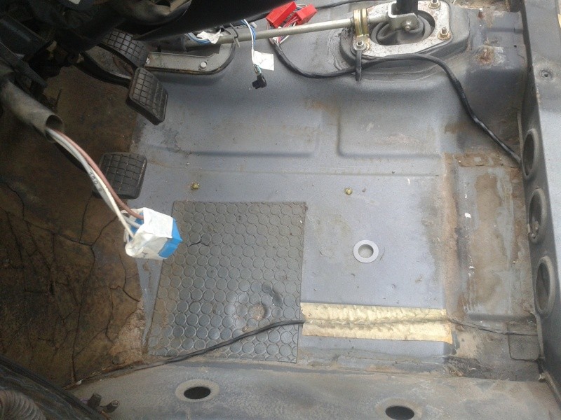

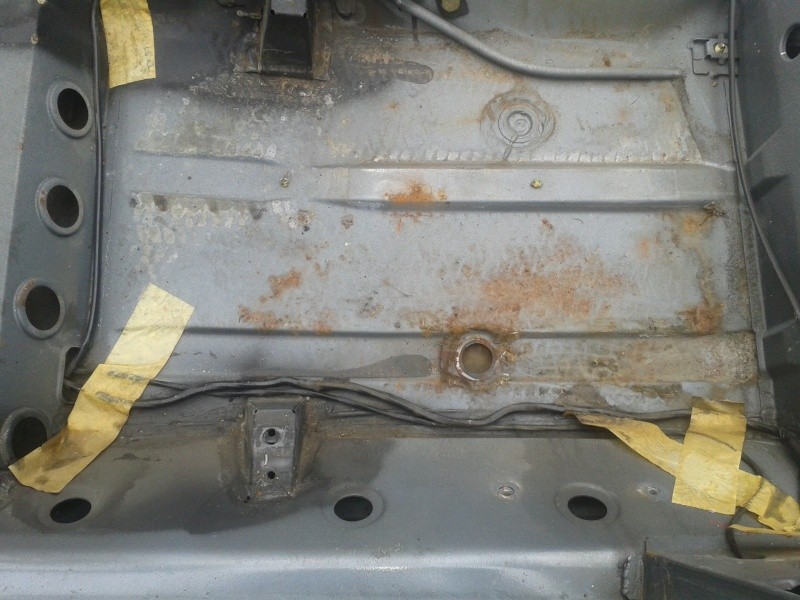

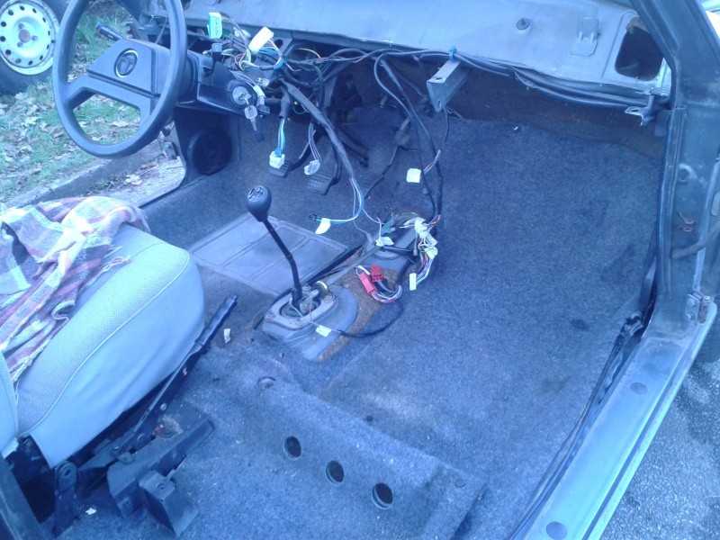

dépose des garnitures de hp, ceintures, du dernier siège et enfin de la moquette et des insonorisants;

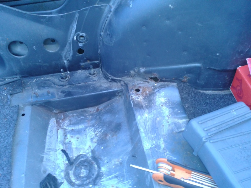

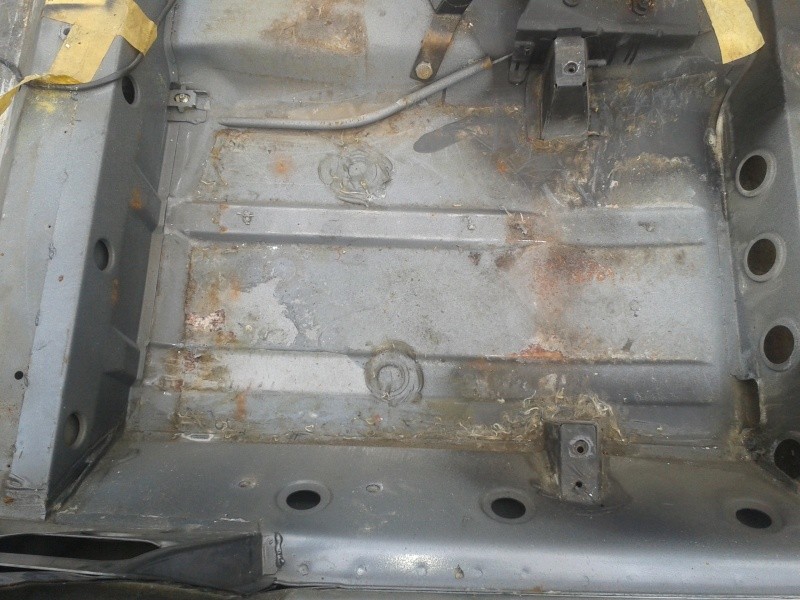

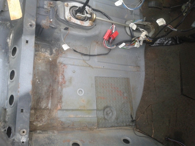

Un coup d'aspi, voici l'état des lieux:
le plancher avg:
le plancher avd:
le plancher arg: un bouchon a dégagé
le plancher ard:
vue globale

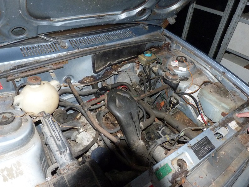

Puis, on a attaqué le compartiment moteur, avec étiquetage des fils, prises de photos, et démontage:

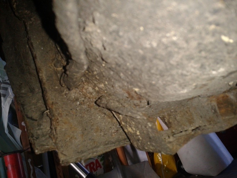

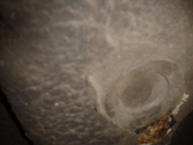

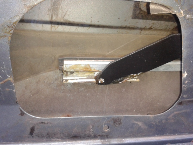

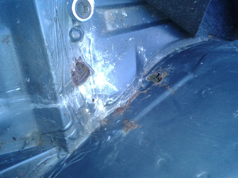

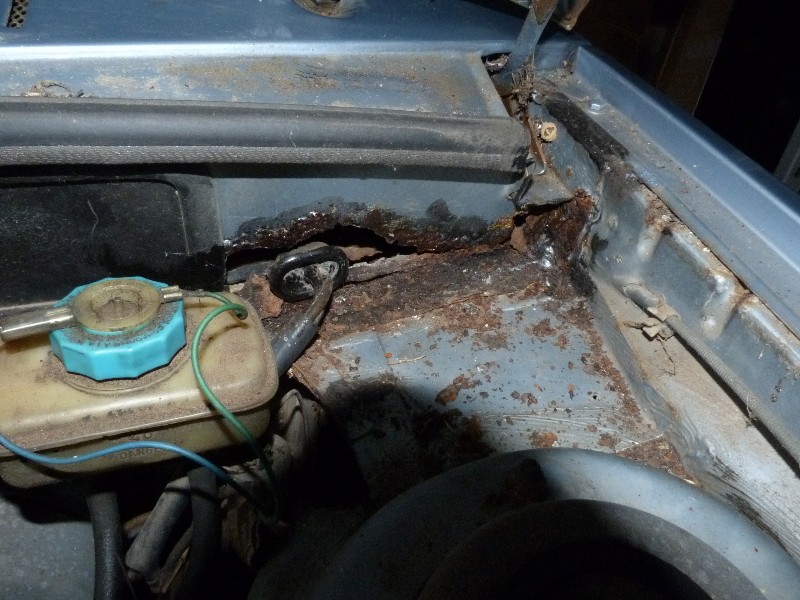

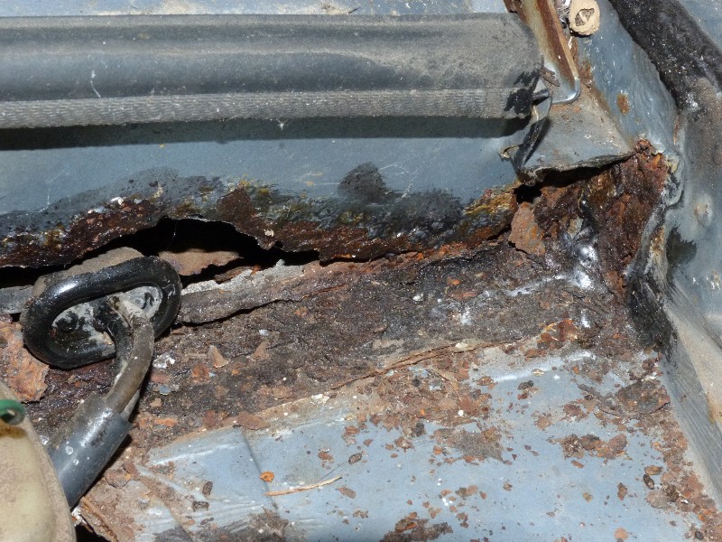

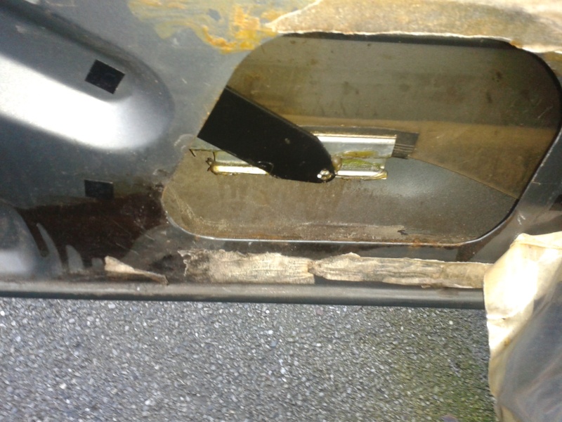

Par contre ce soir, on a voulu en savoir un peu plus sur ce point de rouille que nous avions trouvé hier et qui me turlupinait, a coté du bouchon en dessous:
on a fait sauter ce bouchon, et gratté autour, c'est pourri sur env 15 cms minimum
un peu de travail en perspective, c'est une tôle de renfort de plancher, mon pere a déja vu des réparations de celle-ci sur le forum samba

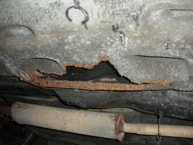

En voici une :
et ce que nous avons vu sur la bleue

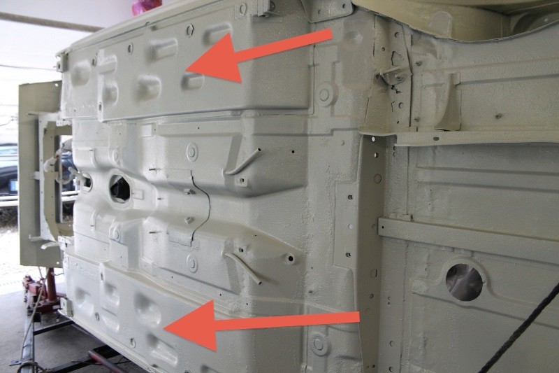

ce n'est pas le longeron comme je le pensais, mais un renfort de plancher, à priori spécifique aux cabrios;
voici ces 2 renforts, on les vois bien sur cette photo (du site aussi)
Il faut impérativement décaper le dessous entièrement!!!
