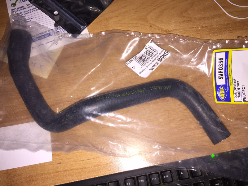

EDIT : Durite reçue. A l’œil elle me paraît un poil courte même si elle paraît avoir la même forme.
Je m'y attaquerai dans l'après-midi après le boulot, on verra bien.
Voici la photo de la durite reçue :

Bon après essai, impossible de virer l'ancienne durite (collier du haut impossible à desserrer avec tournevis même après avoir mis dessus une tonne de WD40 alors que celui du bas, aucun problème).
Je verrai ça ce week-end (j'appellerai des potes), en attendant j'ai enroulé l'endroit de la fuite avec du scotch d'électricien, ça m'étonnerait que ça tienne très longtemps mais bon je vais déjà essayé comme ça pour voir ...
Seul truc que j'ai pu faire, mais ça a pas dû servir à grand chose, purge du liquide via la valve de la durite du chauffage (le liquide est sorti aussi sec) et réajustement du niveau dans le vase d'expansion.

Bon, quelle aventure !
Durite changée ! Les colliers se sont finalement bien dessérés. En tirant et en faisant tourner un peu l'extrémité supérieure de la durite, j'ai réussi à l'enlever sans problèmes mais l'extrémité inférieure, tout un bazar ! Comme elle était visiblement bien craquelée, au moment oùj'ai tiré un peu dessus, elle s'est coupée net !
Donc il restait un bout de durite sur le manchon métallique et pour l'enlever, obligé de la découper minutieusement au cutter.
Après la vidange effectuée, j'ai mis la nouvelle durite que j'ai lubrifié un peu aux extrémités avec du WD40 et elle est rentrée nickel de part en part et resserage des nouveaux colliers ! Purge du liquide et remplissage par le vase au max.
J'ai fait tourné le moteur une vingtaine de minutes au ralenti quand la nuit commençait à tomber, aucun voyant ne s'est allumé et les ventilateurs ne se sont pas mis en route. En 2 ans 1/2, j'ai pas le souvenir de les avoir entendus tourner mais je n'y faisais peut-être pas attention non plus ...
Donc je suis parti faire une trentaine de km sans trop pousser le moteur et tout s'est bien passé ! Mais les ventilateurs du radiateur ne se sont pas enclenchés pour autant. Mais je me dis que c'est peut-être normal car dehors il fait pas chaud non plus ...
Demain, je recontrôlerai le niveau du vase pour ajuster après cette première chauffe et je passerai le sujet en résolu d'ici quelques jours si je ne constate pas de nouvelles fuites ;)
Merci encore à vous tous ! :bien:
