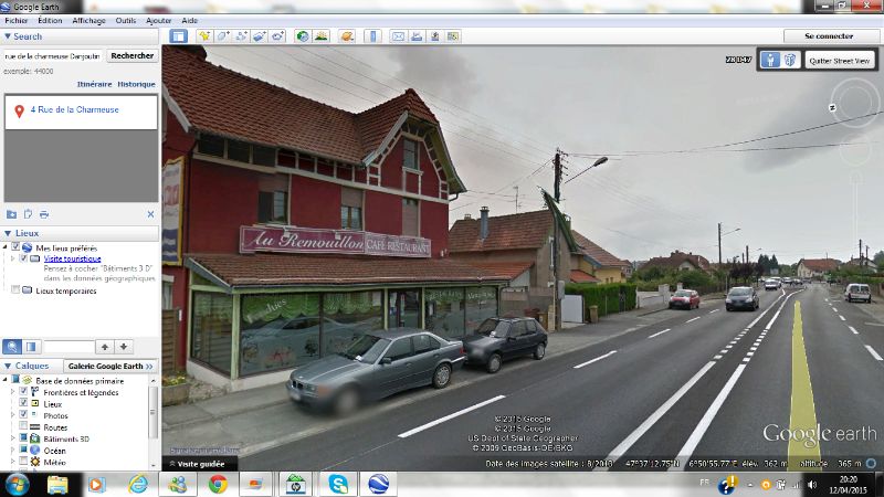

En surfant sur Google earth j'ai retrouvé la voiture.
