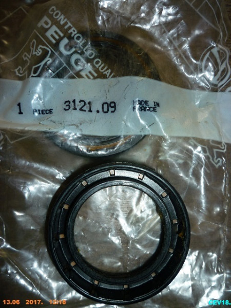

Autres fuites courantes sur ce type de moteur ,le spi de vilebrequin ,celui de l'embase de la pompe à carburant , et ceux de sorties de boîte et cardans.
Parfois ,ça peut fuir également par le contacteur des feux de recul ,qui est situé sous la boîte de vitesses. :wink:
Sur la mienne , je n'ai jamais connu celui du vilebrequin étanche en 24 ans , il a été remplacé en mai 2016 et quelques jours après ,il fuyait déjà. :x
L'une des 2 seules remarques , sans contre visite ,du CT de Novembre 2016.
Joint spi cardan ou boîte ou vilebrequin sur moteur couché d'origine 104.
