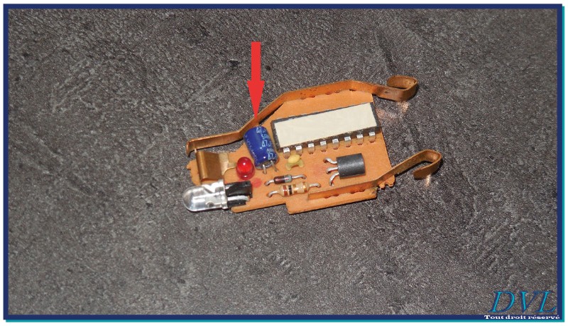

Concernant le PLIP, j'ai déjà restauré un émetteur et j'avais en effet une portée d'environ 5m, le tout fonctionnant à peine appuyé sur le bouton !! :rirejaune:
Pour cela il faut en effet refaire quelques soudures, plus particulièrement celle de l’interrupteur qui casse a force d'appuyer trop fort sur le bouton :bleble: Deux PLIP sur trois que j'ai vu avaient cette soudure cassée, cela ne les empêchait pas de fonctionner, mais ils étaient aléatoires...
Il faut également bien nettoyer le petit cache plastique de la Led infrarouge qui a tendance à se remplir de saletés et à se rayer.
Voici une photo de cette fameuse soudure :

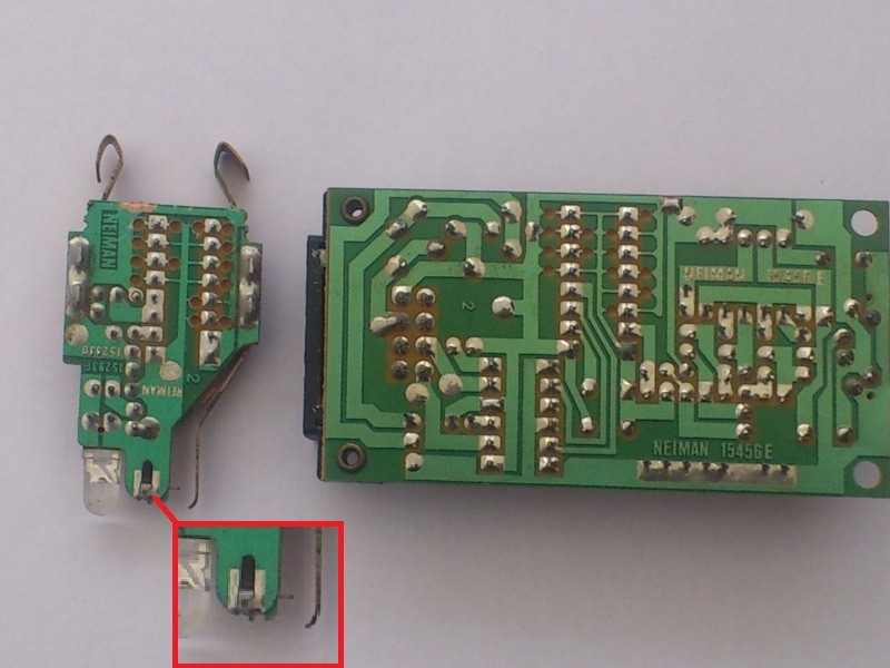

Effectivement, sur le plip de la 205 donneuse, je viens de voir que cette soudure est cassée!
Mais pas sur le miens, en fait c'est un gros composant bleu qui est en cause, les connecteurs bougent très légèrement dedans et ça empêche parfois le contact.
C'est le contact pointé d'une flèche:
J'en avais profité à l'époque pour nettoyer aussi les soudures du côté vert, qui semblent s'oxyder avec le temps (gratter avec une aiguille entre les soudures présentant ces traces pour éviter que des ponts se créent).
Il faudra aussi que je regarde pour trouver un sigle lion car le miens a bien vécu.
Et un support à piles pour celui de la voiture donneuse, car l'émetteur était dans le vide-poche de colonne centrale mais plus la partie allant sur le porte-clé. (une chance qu'ils n'aient pas tout jeté, c'est toujours utile d'avoir ce type de pièce de rechange) :cote:

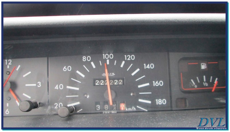

Quelques photos du compteur :

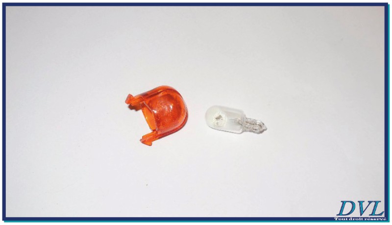

Lors de l'acquisition de la titine, l'une des ampoules de rétroéclairage de compteur était grillée, ainsi que celle située au niveau de l'allume-cigare, et quelques temps après l'une de celles de rétroéclairage de la façade de réglage du chauffage.
Pour la première, le remplacement est simple car a été effectué en même temps que la réparation des aiguilles de l'horloge. sauf qu'au lieu de mettre la bonne ampoule, j'ai mis une plus puissante qui a fondue, et avec elle le filtre orange... (6watt au lieu de 3) :roll:
Du coup redémontage complet du tableau de bord vu que l'ampoule était encore grillée, et constat du désastre...
Je ne voulais pas sacrifier un compteur pour juste le filtre, et comme on trouve VRAIMENT tout sur LBC, j'ai pu remplacer le filtre.
orange, et en profiter pour nettoyer le bloc compteur en profondeur (démontage complet, nettoyage des chiffres et remplacement du filtre).
D’ailleurs j'ai constaté qu'il en existe au moins deux sortes: ceux d'origine sur mon compteur sont oranges et la texture est lisse et bien transparente, et celui de remplacement est granuleux...
Pour l'ampoule d'allume-cigare, l'accès est plus difficile...
Il faut démonter la façade de colonne centrale, et donc la casquette et tout ce qui est monté dessus...
L'ampoule est la même que celles de compteur, qui - si vous avez de la chance - est séparable de son support noir.
Le filtre rouge qui est monté dessus part en miettes, mais n'étant pas indispensable si vous ne le remettez pas vous ne verrez que mieux en ouvrant l'allume-cigare.
