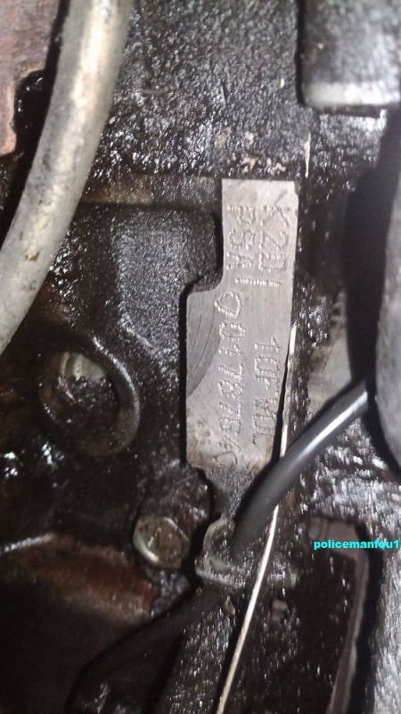

Ca y est j'ai enfin trouvé les plaques :)
Elles étaient cachées sous une couche de crasse. En nettoyant tout ça (pas facile d'accès !!), je peux lire le numéro :
Merci CEV :bien:

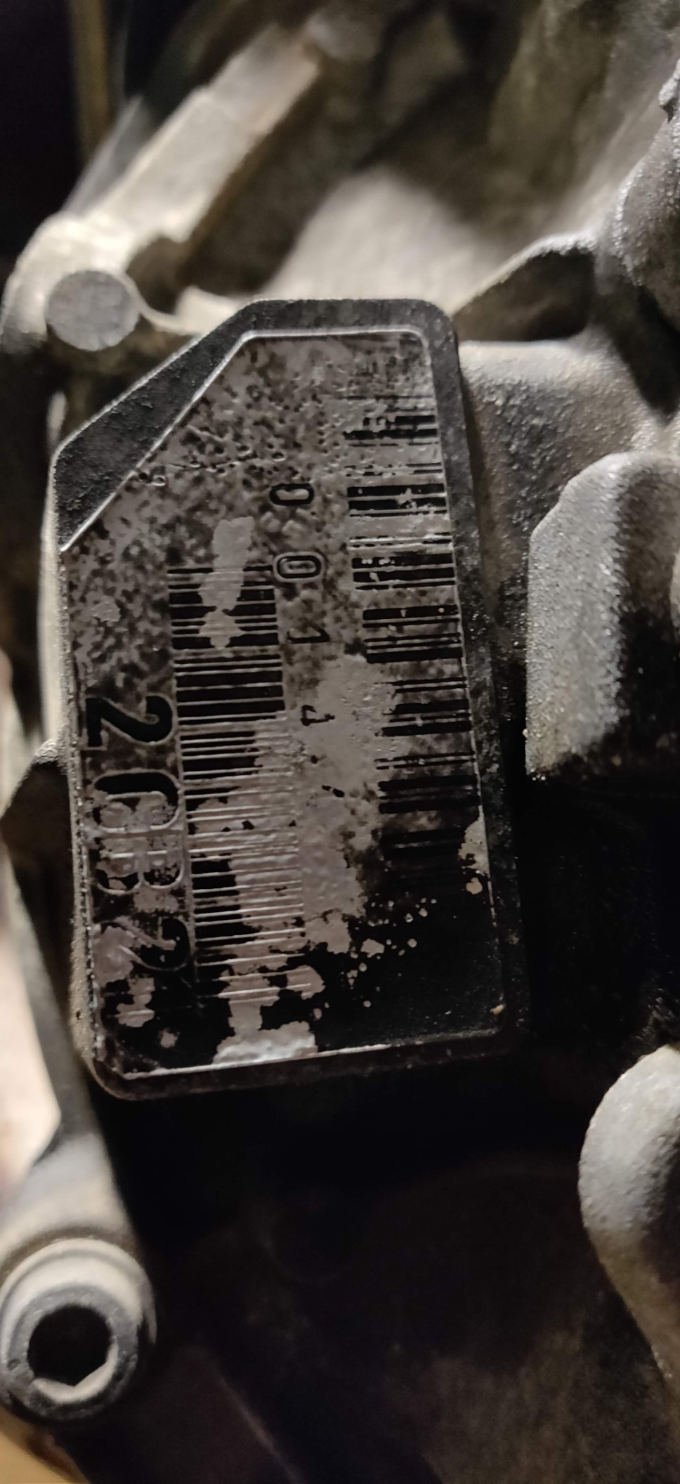

Bonsoir,
Je suis à la recherche de ce satané numéro de moteur sur ma CJ de juillet 1991. A priori le moteur est un TU 3F2/K de 75 cv.
J'ai regardé toutes vos photos mais j'avoue que je ne sais pas ou chercher, accès par le haut, par dessous, à droite ou à gauche... bref la base.
Et vu que la plaque doit être bien sale, je ne vois rien.
Pour l'instant j'ai trouvé ça, mais ça ne colle pas et c'est illisible.
Quelqu'un peut me mettre sur la voie ?
Merci.

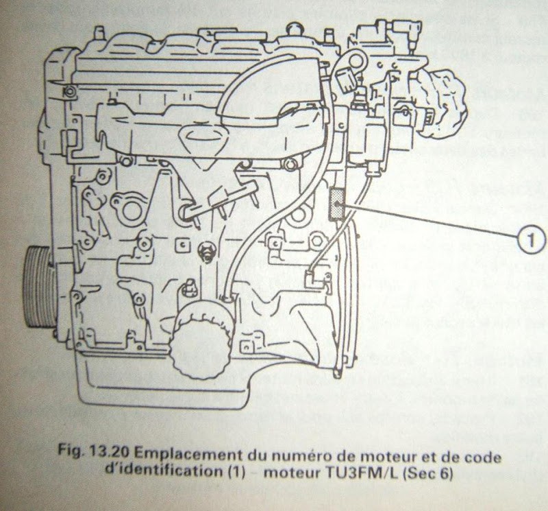

:voyons: Le TU3 F2/K possède un blocs en fonte ( lettre F pour fonte) idem sur le TU3 M F.
Sur les blocs en fonte le code moteur et le numéro de série sont gravés sur le bloc :
Emplacement code moteur sur les bloc en fonte.

Un grand merci, en me basant sur les posts précédents je cherchais une plaque rivetée. Je n'étais pas prêt de trouver.

Effectivement, les plaques rivetées sont apposées sur les blocs en aluminium.
