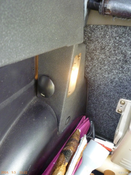

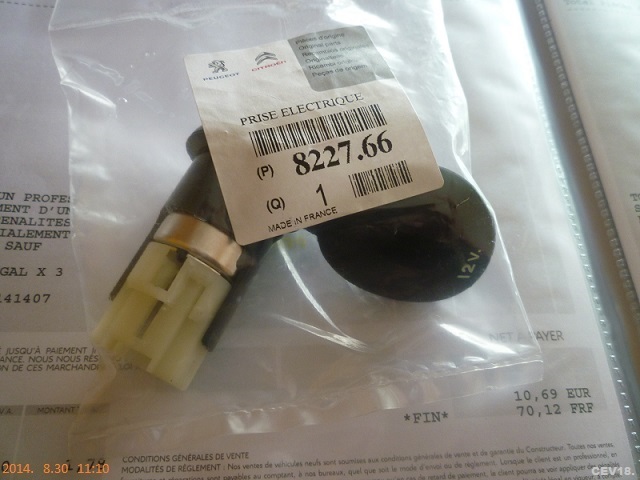

La fiche numérotée 16 A est une option pour le branchement d'une prise 12 volts ou autre :wink:

D'accord je vois :bien: purée il fallait y penser à mettre ça.
Et l'autre sûrement pour le 3e feu stop ou peut être la lumière de coffre (comme je vois sur la tienne).

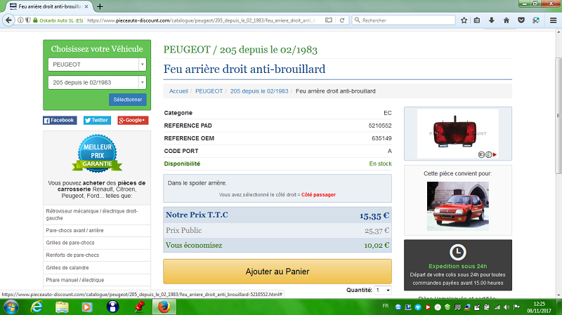

Effectivement le réflecteur des AB de la jupe AR sont identiques , mais pas les cabochons
:voyons: Il te faut donc acheter l'AB droit complet ou bien modifier un cabochon de feu de recule phase 2 .
Pour cela il faudrait peindre la partie intérieure blanche en rouge , ou appliquer un film transparent de coloris rouge :wink:
Cabochon feu de recul phase 2.2 des millésimes 91 à 98.
Sur le forum auto par marques un membre avait monté le sien en modifiant le cabochon factice de droite.
On en trouve encore :
J'ai acheté le mien chez angelaurent et m'a coûté plus cher ( quasiment le double ) en 2012. :wink:

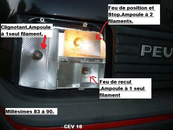

Sur les millésimes 83 à 90, des phases 1 et 2.1, les feux de recul sont situés sur la platine des feux ARD et ARG.
On peut donc mettre 2 antibrouillards dans la jupe , sur ces millésimes là . :bien:
Aux Antilles ( Guadeloupe-Martinique) comme il n'y pas de brouillard , on voyait souvent dans les années 90, des 205 ayant 2 feux stop additionnels dans la jupe AR . :wink:
Sur la phase 2.2 des millésimes 91 à 98 , la platine contient 4 ampoules , et 3 seulement dont 1 à 2 filaments (position/stop) sur les millésimes précédents.
