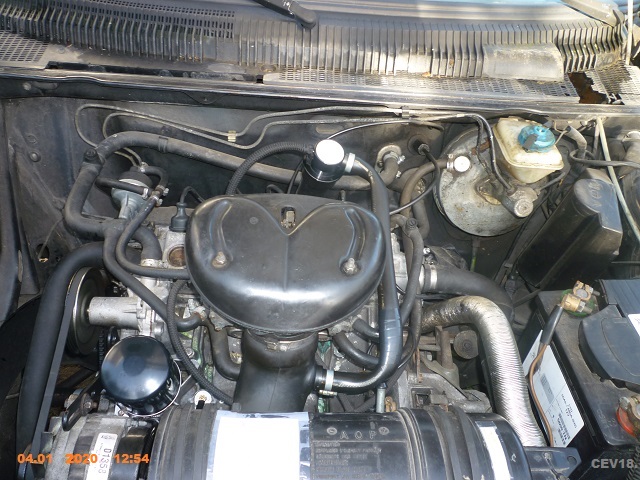

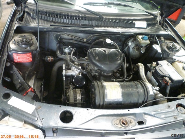

:+1: CEV plussoie !
Surtout quand on voit le travail de sagouin, réalisé par toutes ces grandes enseignes soit disant compétentes en pose de vitrage : :pascontent:
Grille de la baie de pare-brise d'origine (33 ans) avant l'intervention par l'une de ces fameuses enseignes :
La même après le remplacement du pare-brise en septembre 2018 :
