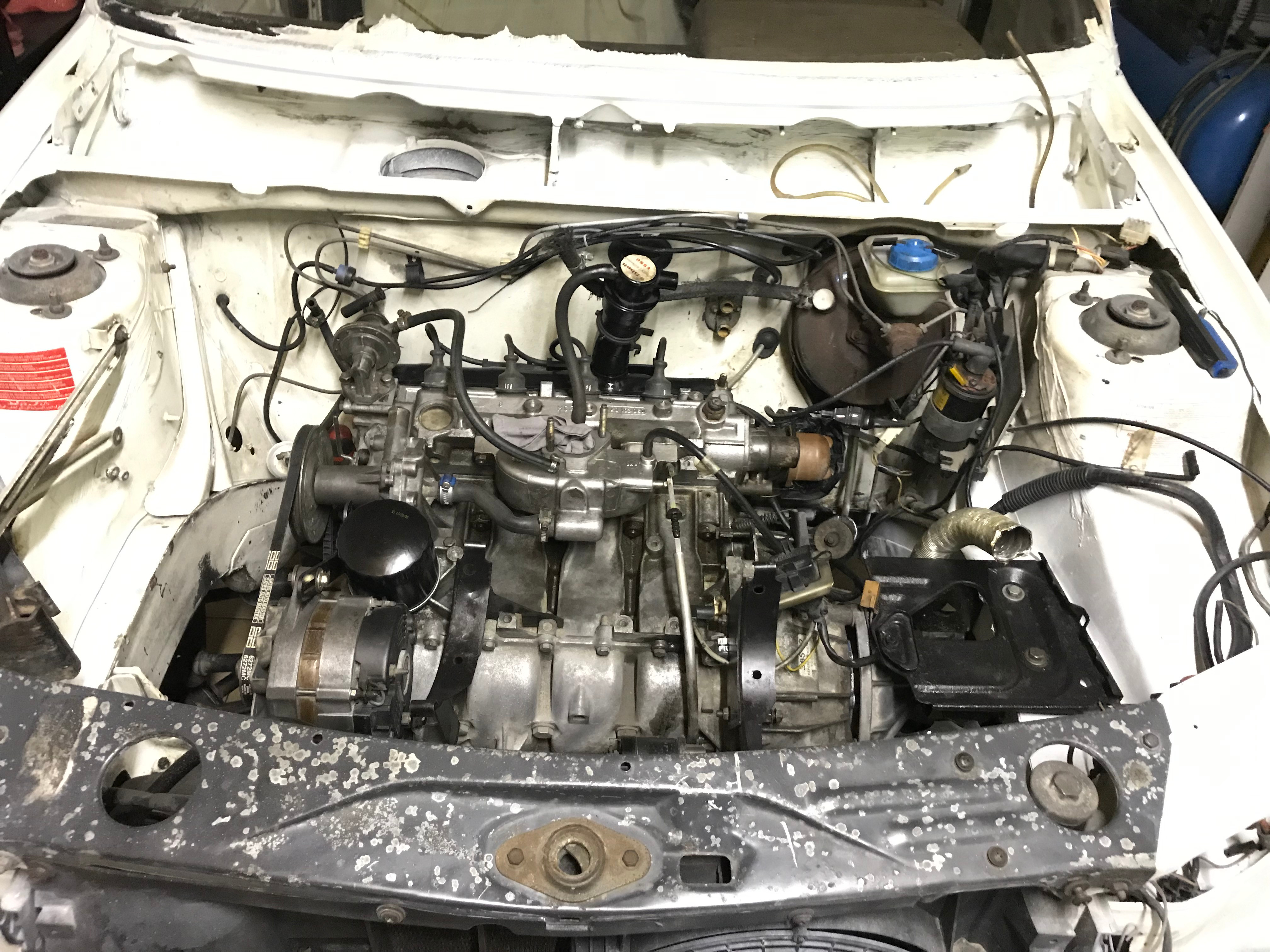

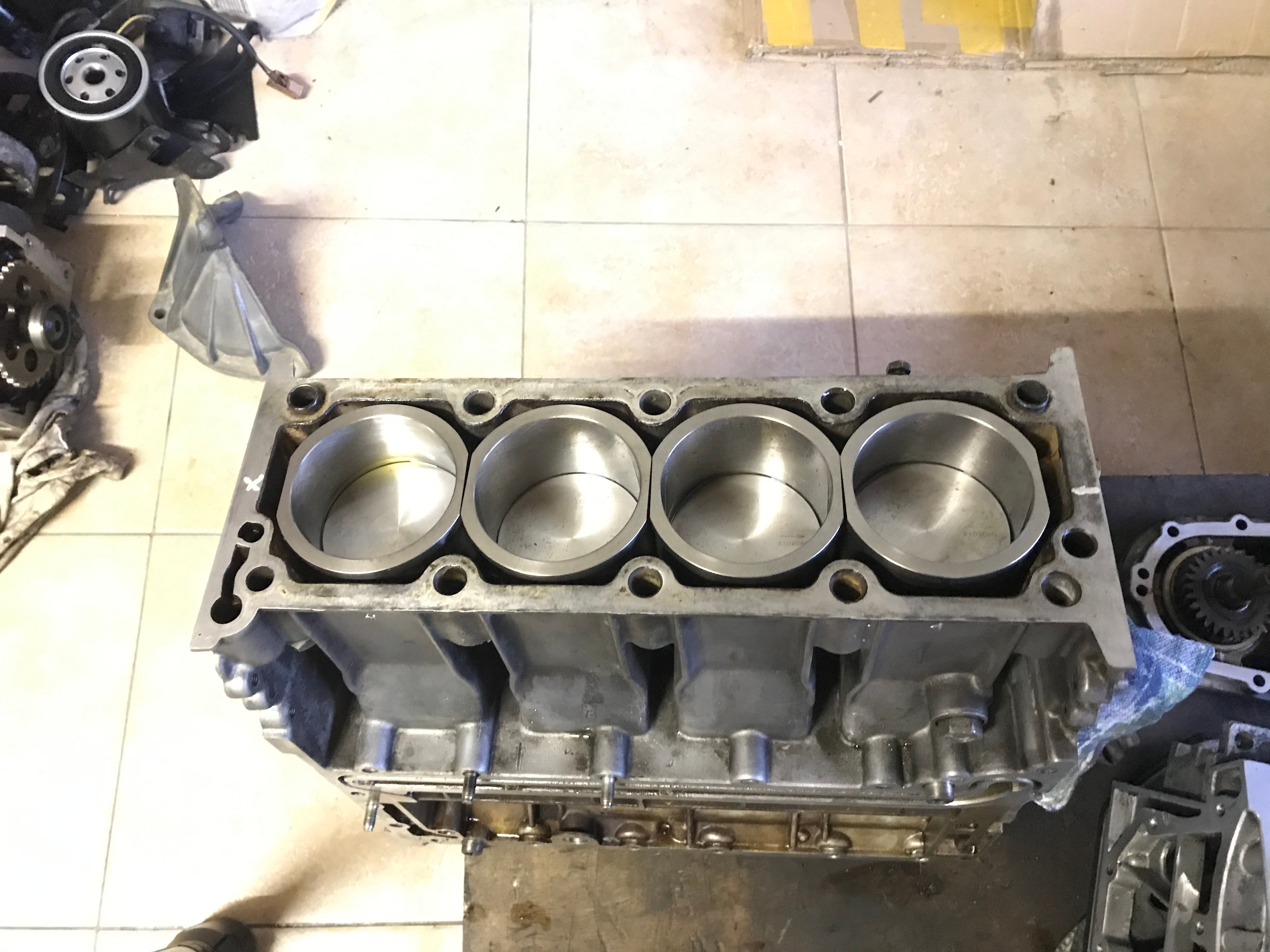

Des nouvelles de la Lacoste.
Le joint de culasse ne suffisait pas alors un ensemble chemise/piston neuf avec tout ce qui va avec (joints, embrayage, etc).
Le moteur est de nouveau dans la caisse est tourne mais grosse fuite au niveau du raccordement collecteur échappement et jonction du pot.
J'en ai profité pour changer les "triangles" avants et les rotules de direction.
Encore un peu de travail mais j'espère pouvoir l’emmener par la route chez le peintre (la peinture est commandée).
Suite au prochain épisode.

Messages : 6404
Re: 205 Lacoste à remettre en état
Gros travail qui fait plaisir à voir sur un moteur X, on ne le voit pas souvent. :applaudit:
Je ne savais pas qu'on trouve encore des chemises/pistons en neuf pour ces moteurs :???: , peux-tu nous indiquer leur provenance ? :)
Bonne continuation. :wink:

Bonjour, pour l'ensemble chemises/pistons, il y a tout ce qu'il faut à un prix raisonnable (250€) à L'Aventure Peugeot (je n'ai aucune action chez eux :) ) .
Oui, je vais continuer pour la remettre sur la route.
Merci pour votre aide.

Des nouvelles de la 205 Lacoste.
Le moteur démarre et j'ai galéré pour l'étanchéité entre le collecteur d'échappement et le tuyau (joint conique en acier neuf) et aussi pour le réglage du carburateur 34 PBISA12.
Passage du carbu aux ultrasons après démontage complet.
La vis de richesse est très ouverte il me semble 5 tours mais elle démarre nickel et tient le ralenti une fois chaude.
Pas de fuite d'huile ni de liquide de refroidissement.
