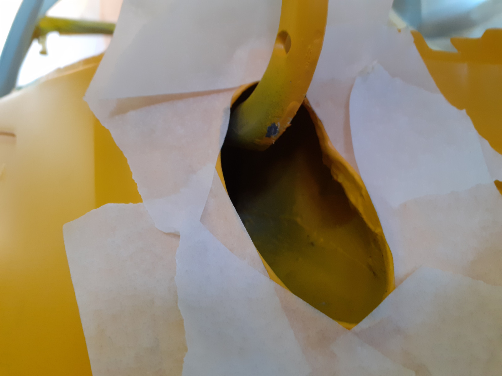

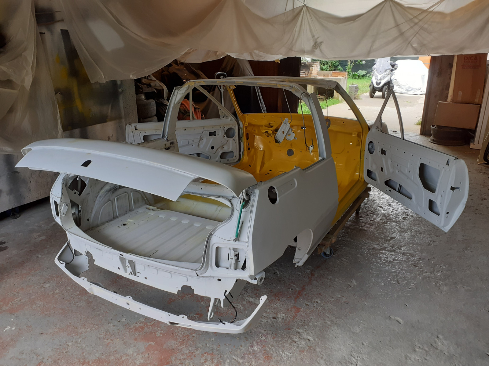

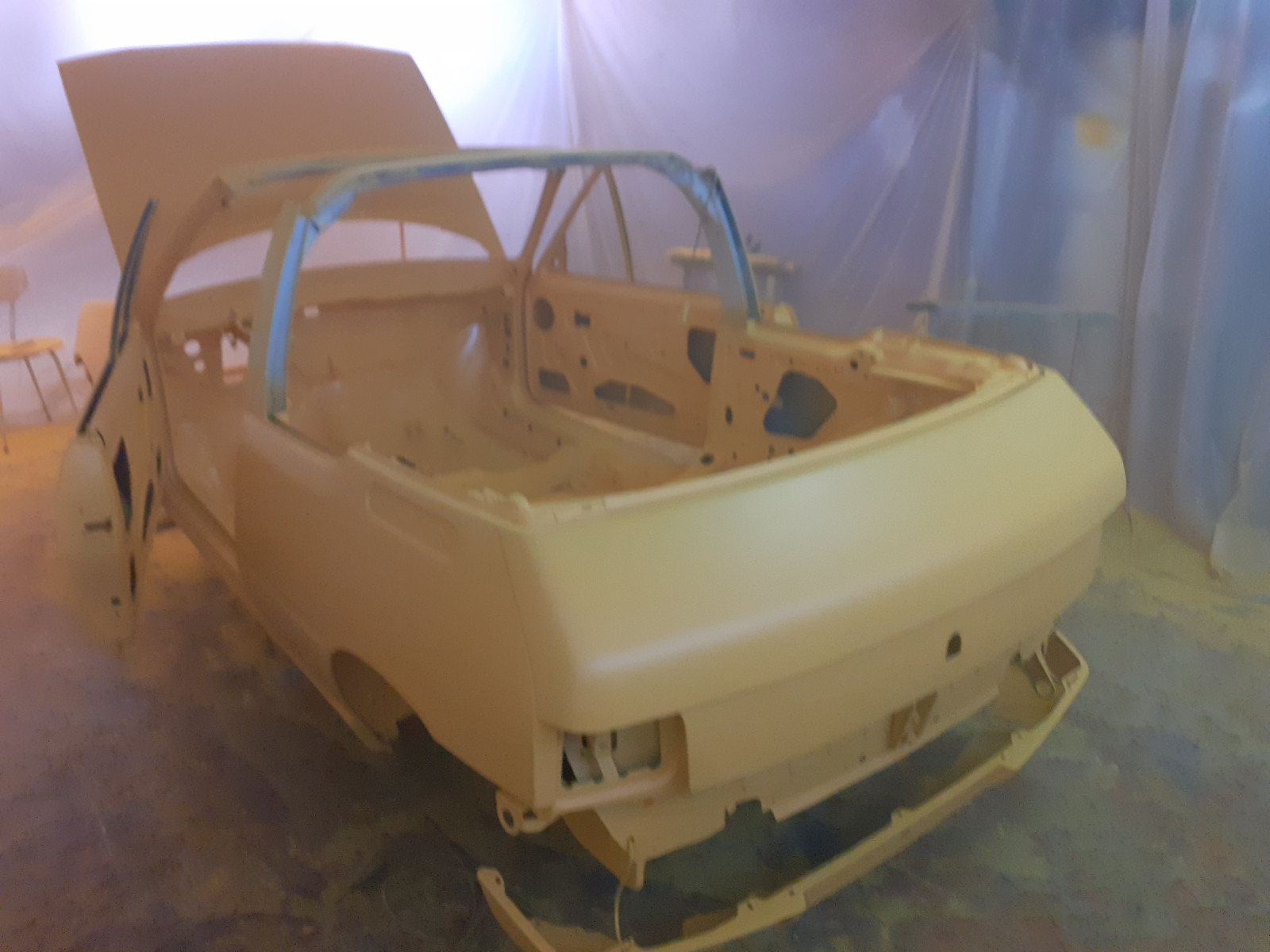

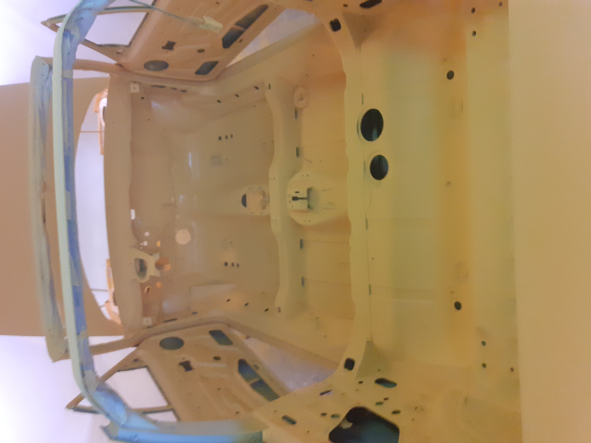

couverture vernie pour validation finition brillante
A suivre ;D

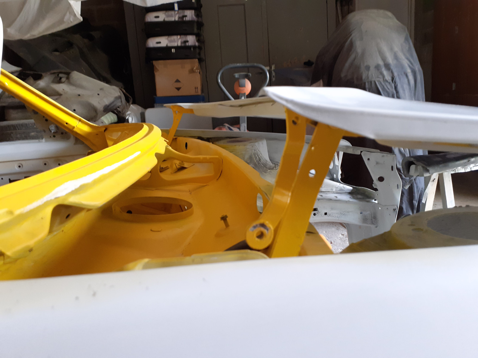

:voyons: Pourquoi avoir zappé le démontage des ailes avant pour contrôler et refaire l'intérieur, le cas échéant ?
C'est parfois une infiltration d'eau, par le joint silicone monté en usine.
Au fil du temps, il se rétréci et n'est donc plus étanche. :roll:

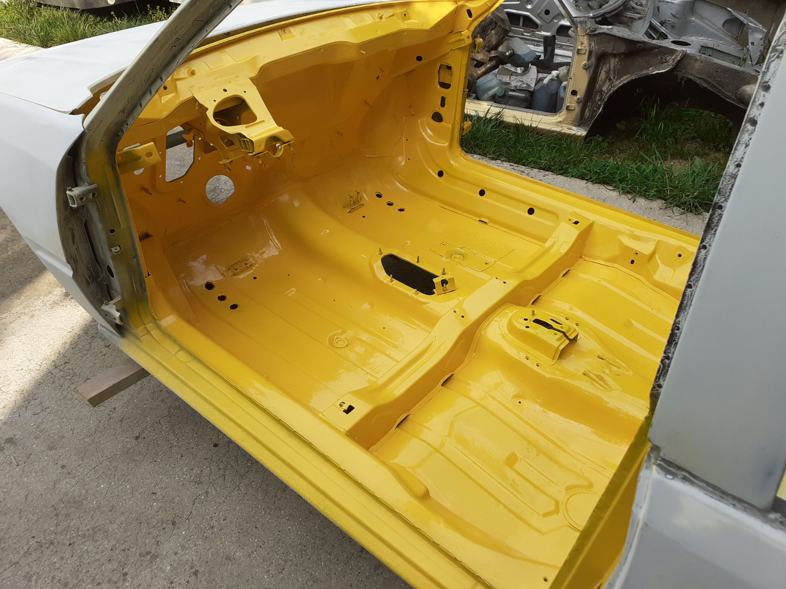

C'est bien parce que cela est plutôt rare, que j'ai pris ce modèle bien que cela ne simplifie pas le bouleau :gene:

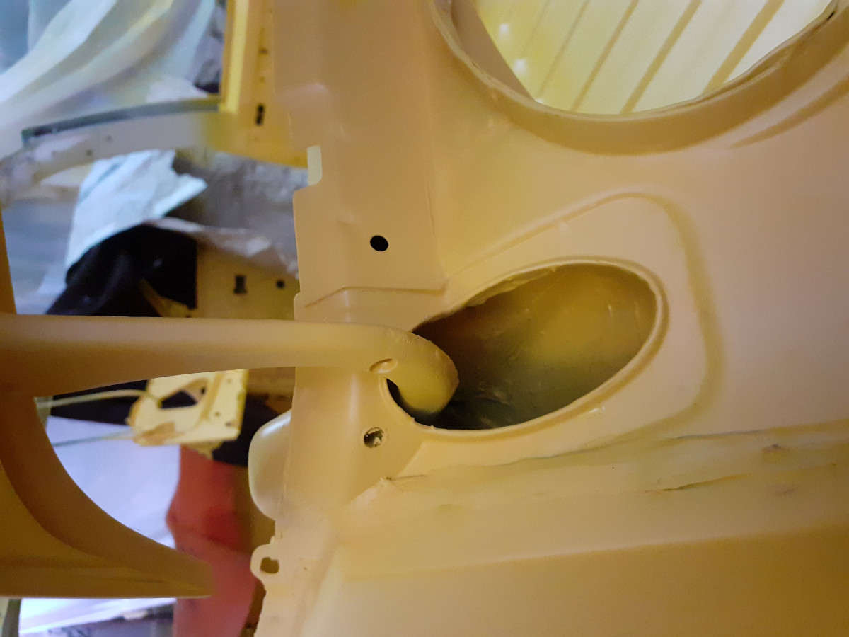

Les étanchéités ont été réalisées en passant par le bas pour éviter une dépose, mais je ne recommencerais pas car trop compliqué de travailler au miroir. :oops: .

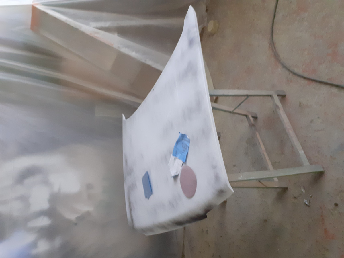

calage avant poncage final
calage en cours
calage fini (enfin presque car au passage en extérieur on en trouvera encore :bleble: )
A+ ;D

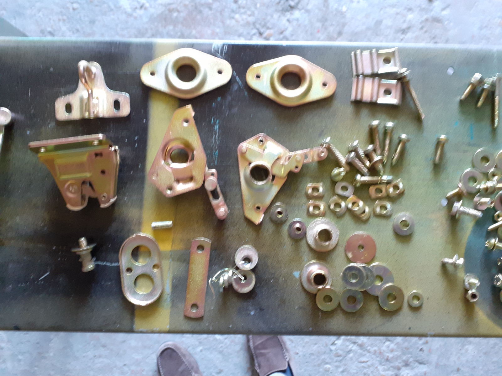

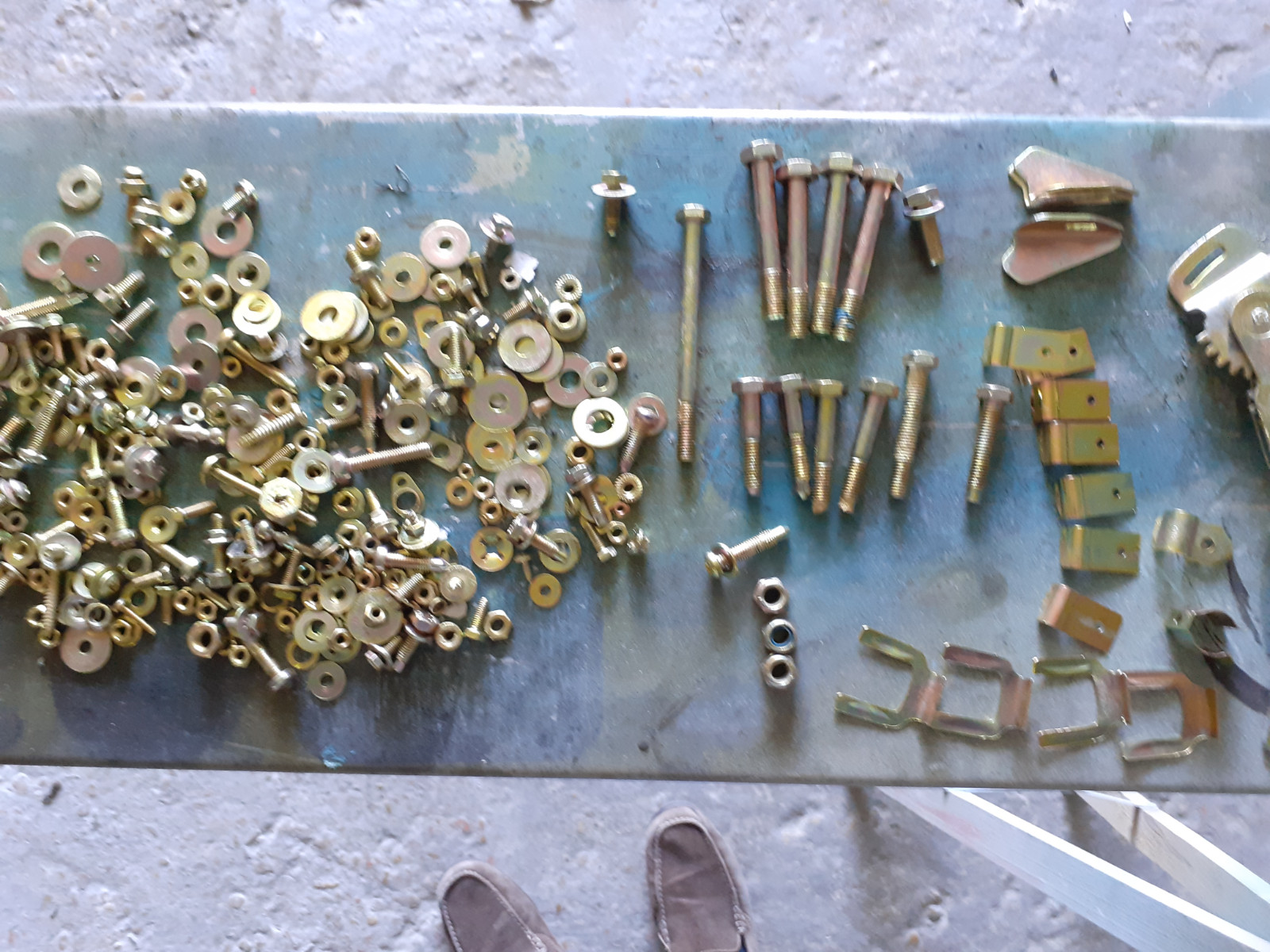

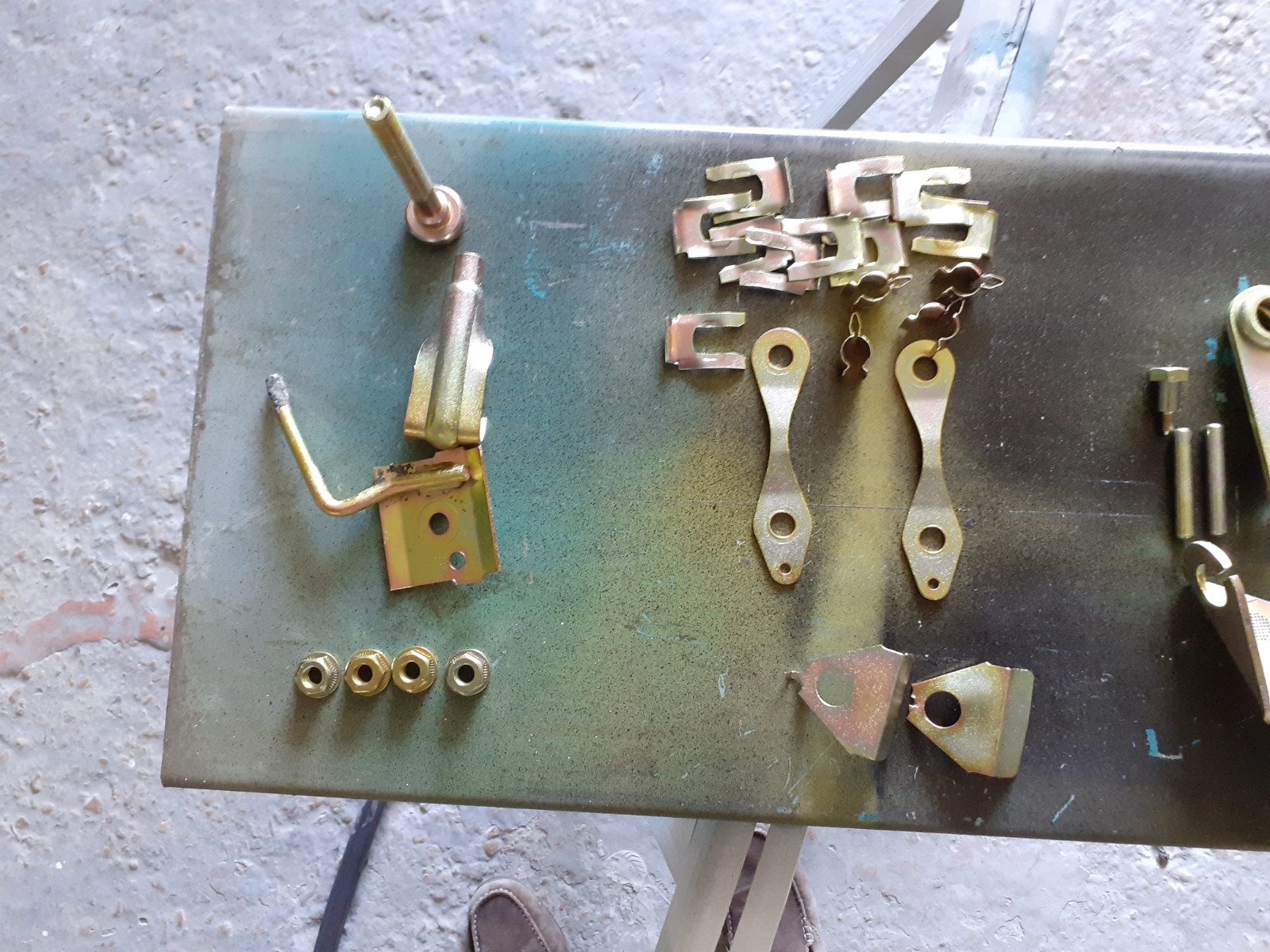

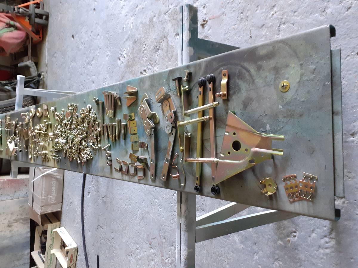

Salut :) ,

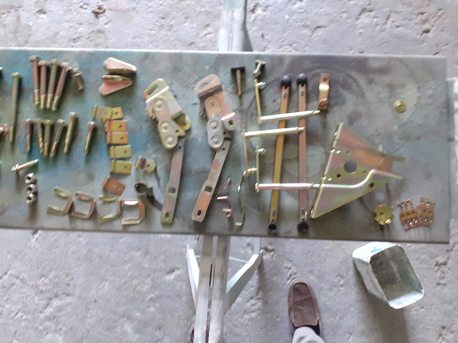

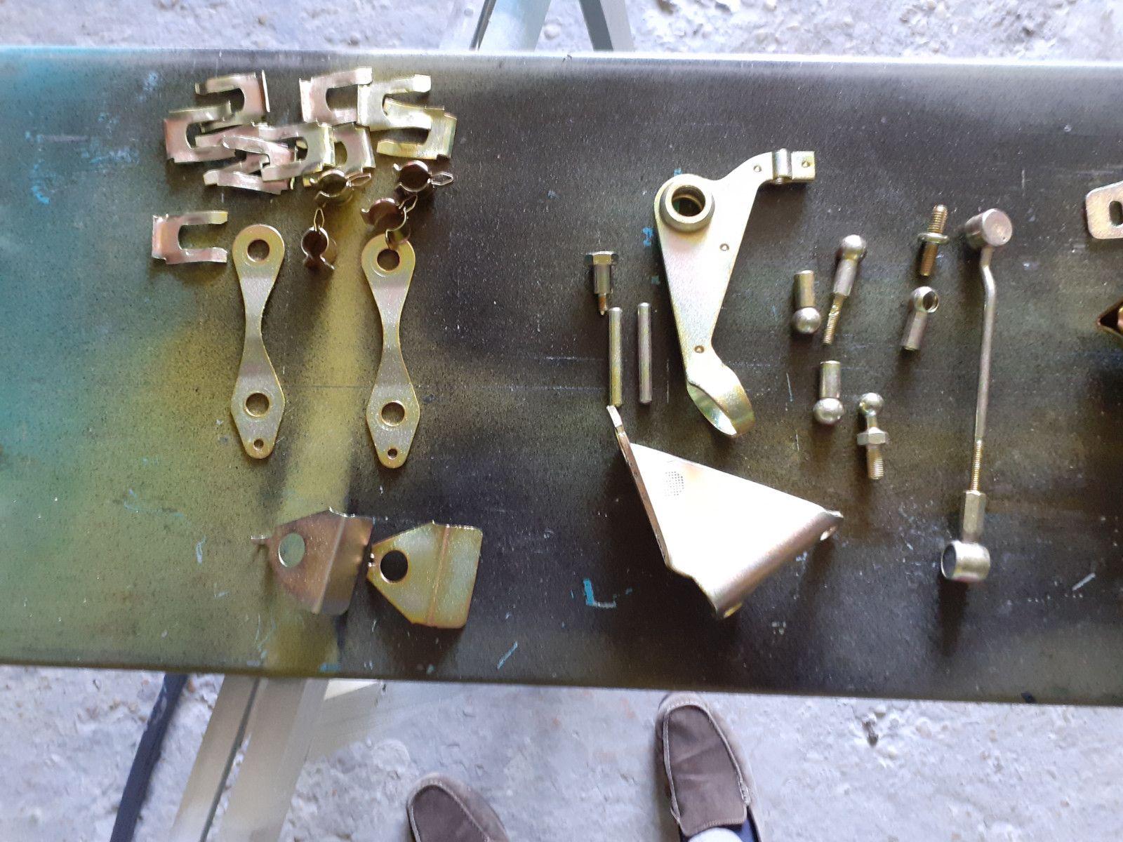

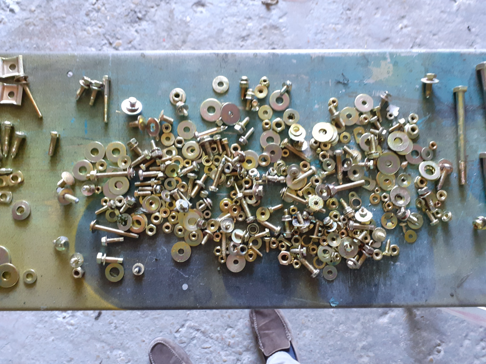

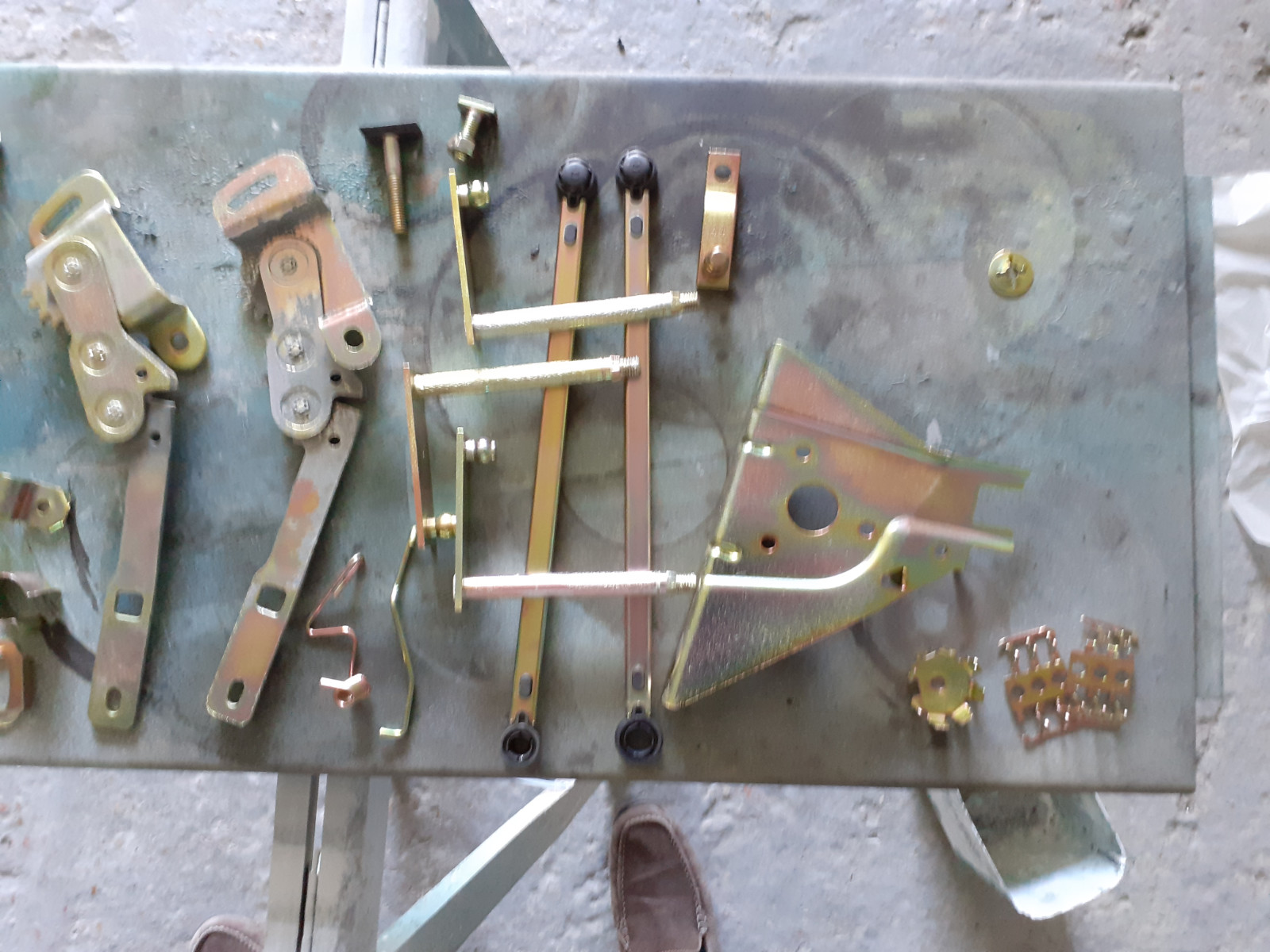

Retour bichromatation donc début du puzzle :bleble: :shock:
A suivre :)

firstcar
Messages : 732
Localisation : Meuse.
Re: Projet de remise en état 205 CT 04/87
Message par firstcar »
Y'a pas à dire, ça c'est de la resto!
Ça coûte cher le bichromatage?

Messages : 239
Inscription : ven. 15 nov. 2019 17:40
Message par p800 »

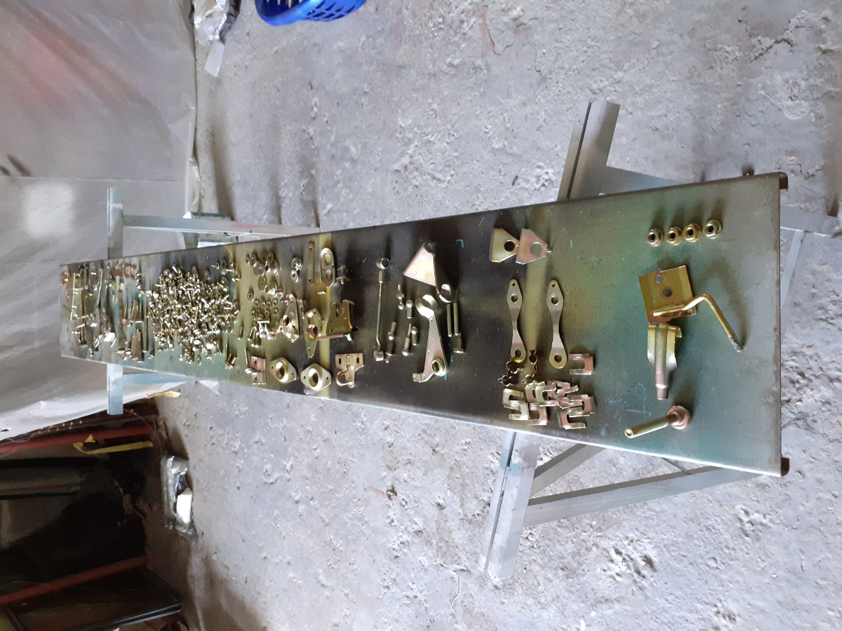

firstcar a écrit : ven. 24 avr. 2020 12:26 Ça coûte cher le bichromatage?
Pour un lot de pièces de ce type, le traitement complet désoxydation et traitement (sans aucune trace de peinture :langue: ) 450/500€ si tu connais un peut le garçon.
Cela existe bien moins cher...............mais tu en as pour ton argent dans ce cas :mrgreen:

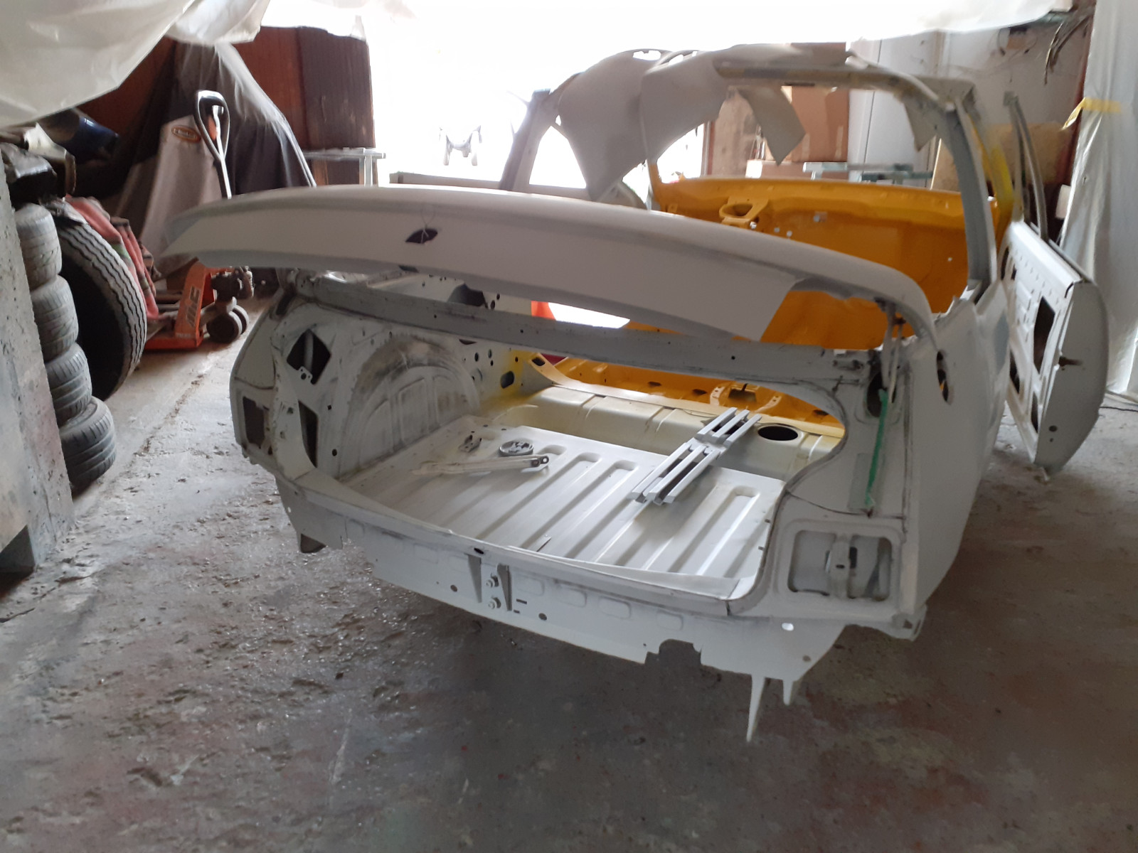

Salut a tous :)
Avec ce virus les délais de livraison sont long et me ralentisse :langue:

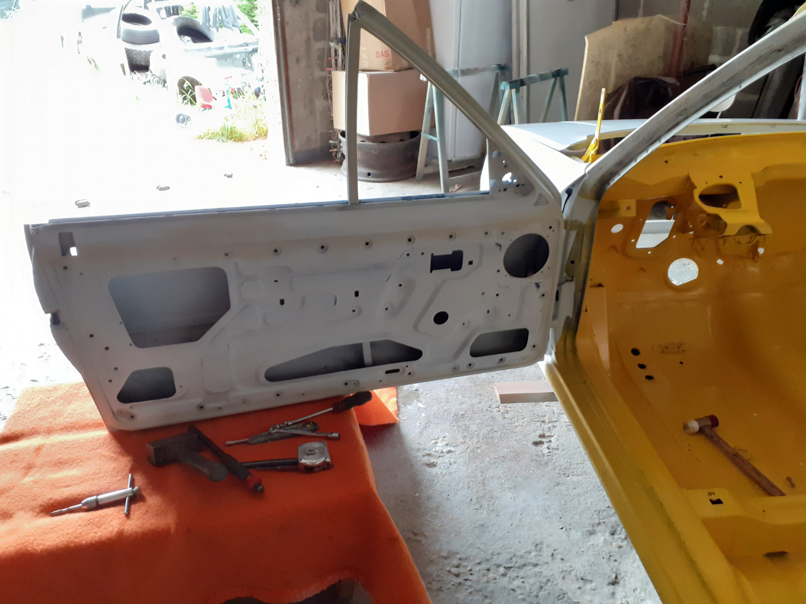

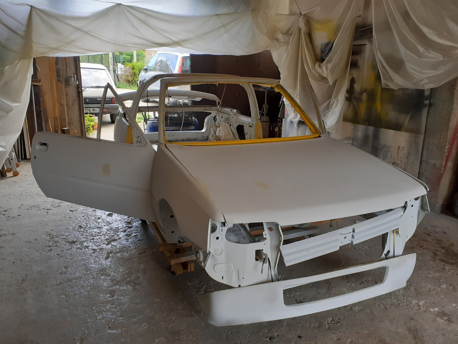

mise en place et réglage de ouvrants
preparation et position des éléments non fixes
A suivre

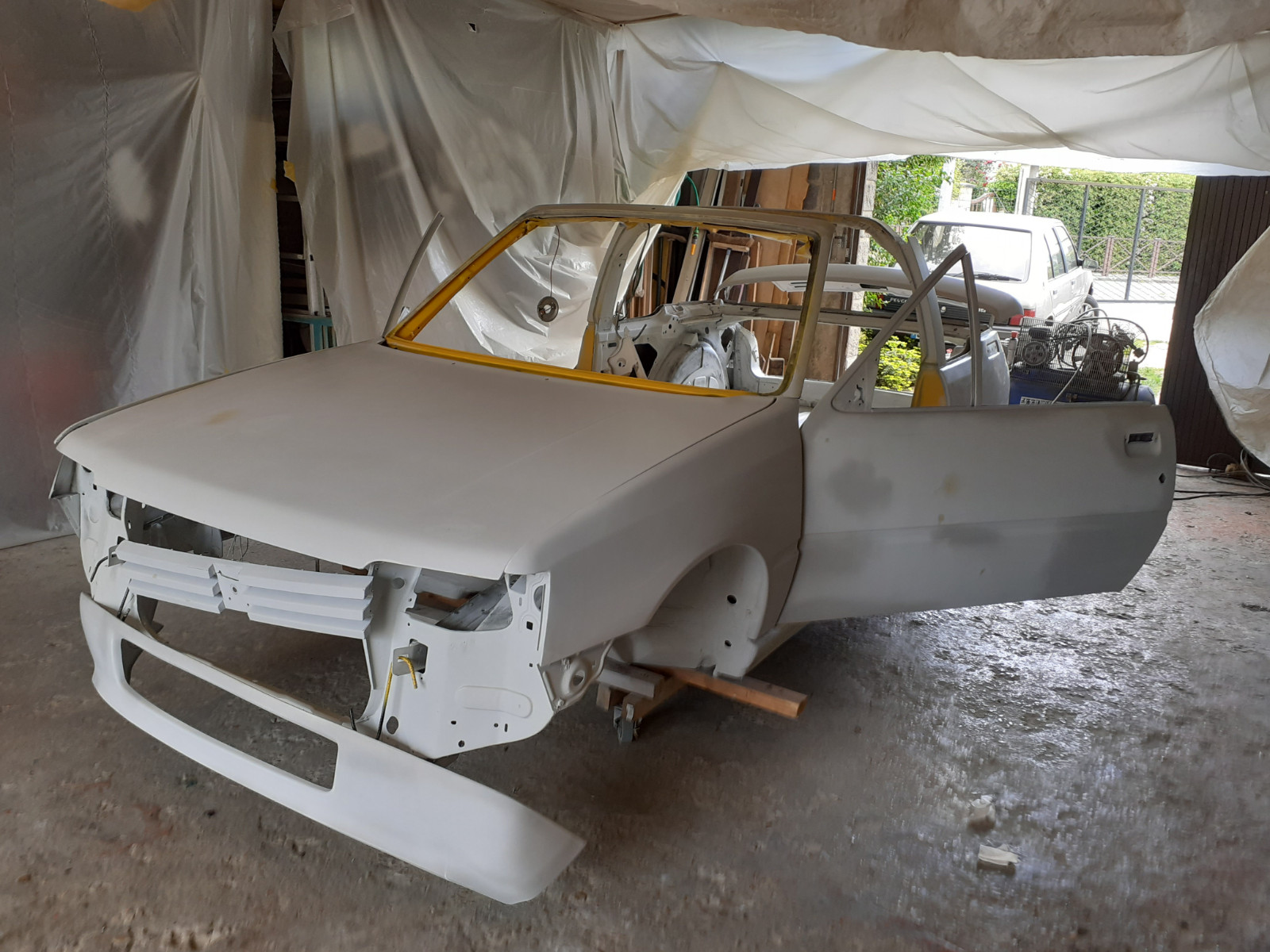

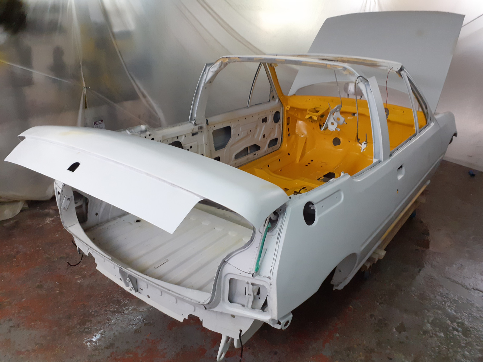

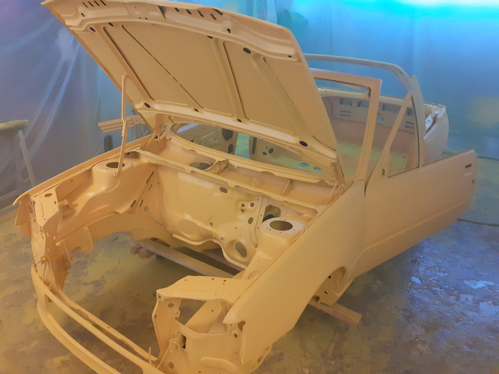

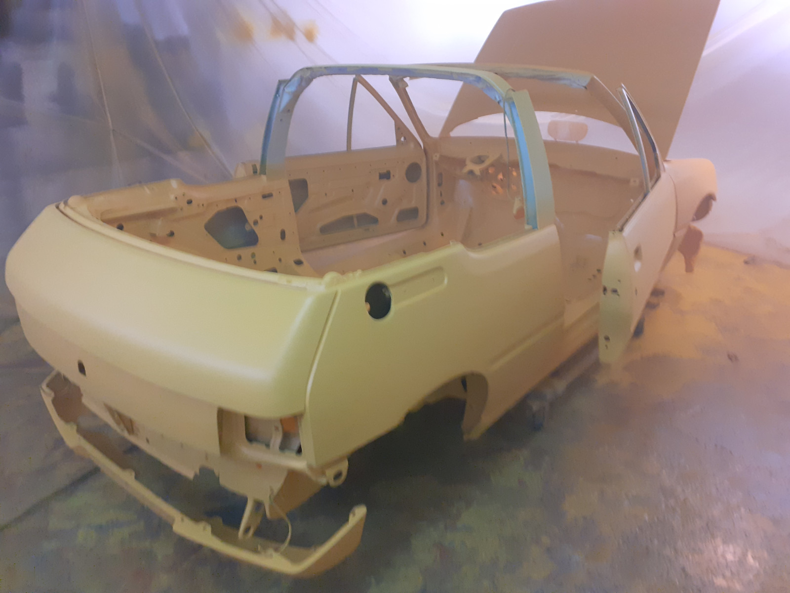

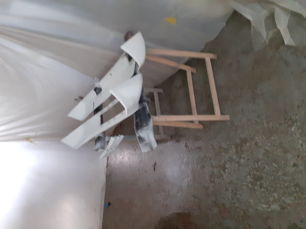

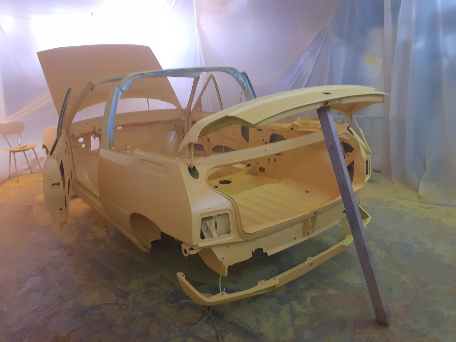

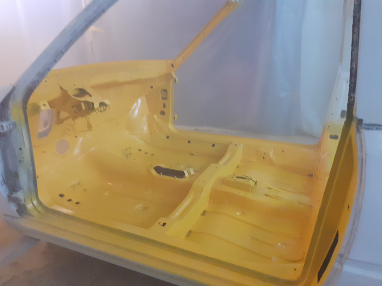

fermeture cabine et reprise au celulosique des défauts restants
préparation peinture
a suivre

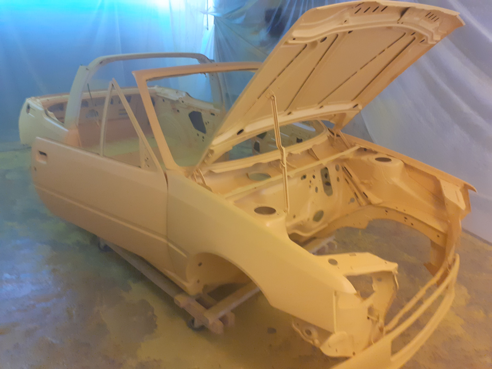

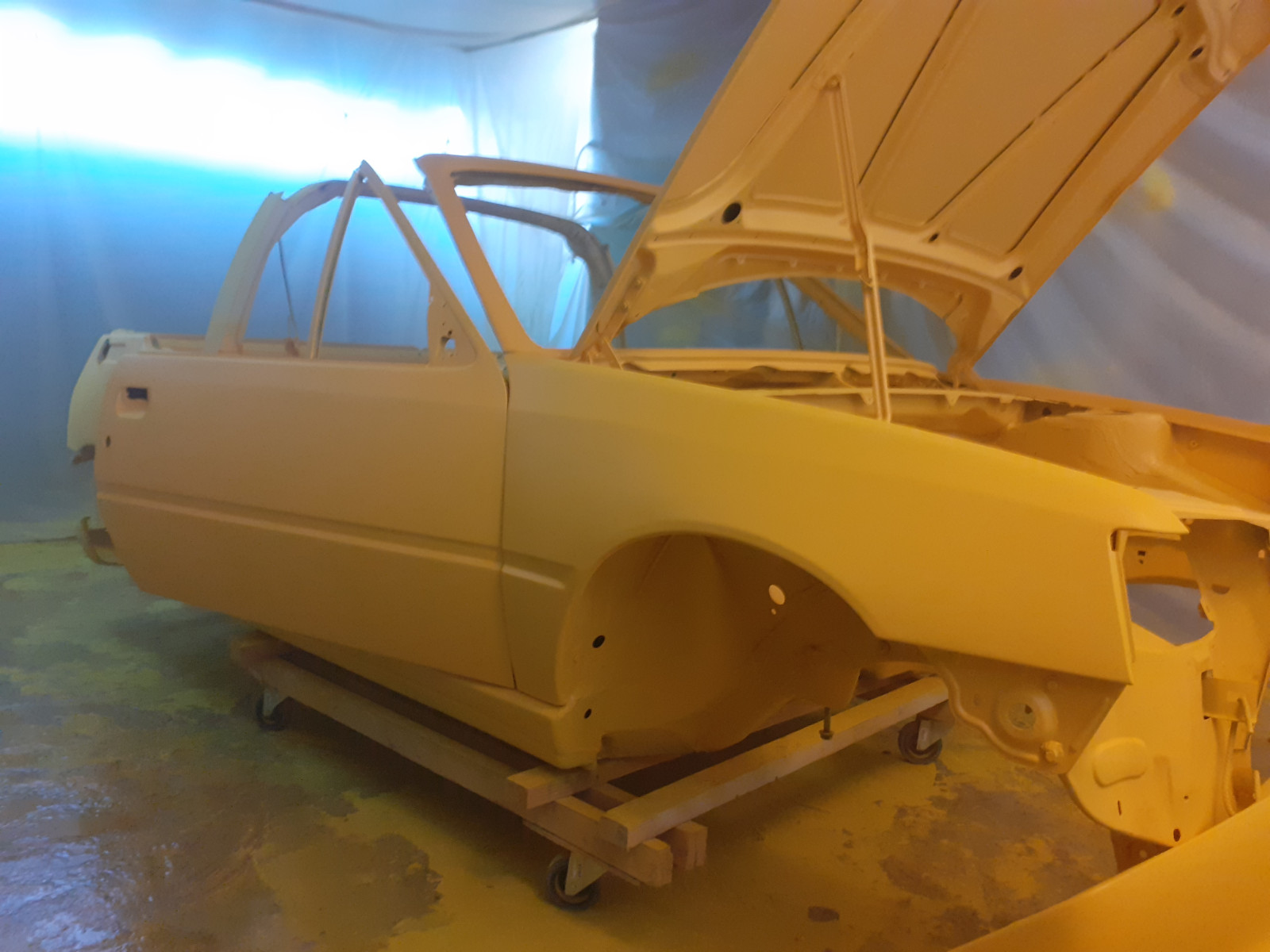

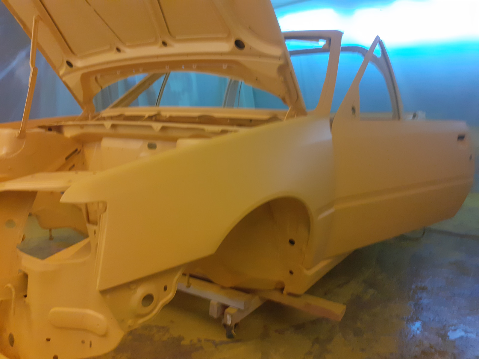

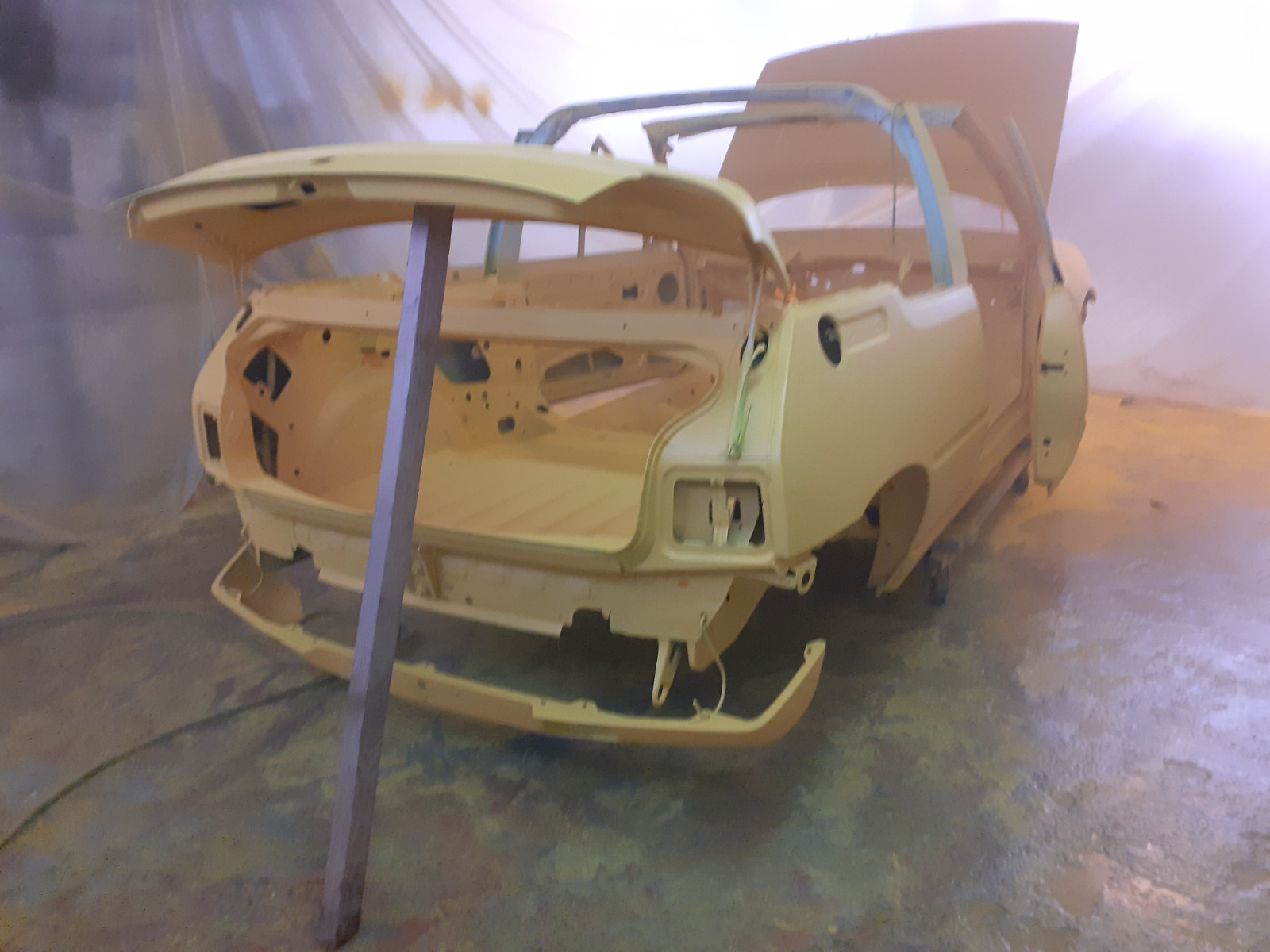

Application complète de la base
A suivre

C'est vraiment beau toutes ces pièces bichromatées !
Bonne continuation.

p800 a écrit : ven. 24 avr. 2020 12:55
A+
Il est vrai que le travail bien fait se paye au prix.
En même temps, c'est de la tranquillité assurée.
Bonne continuation, la peinture va être extra!

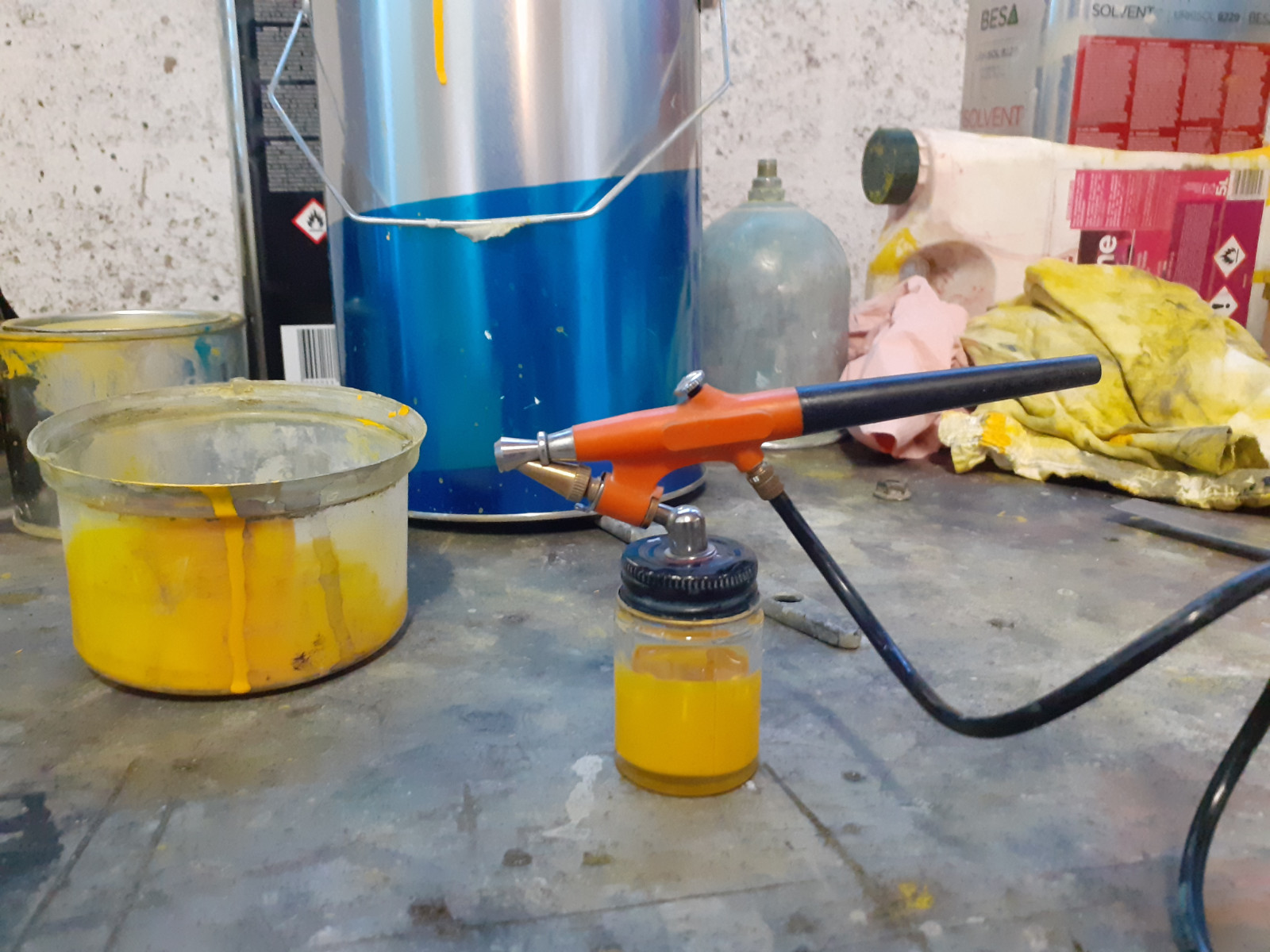

Message par p800 »

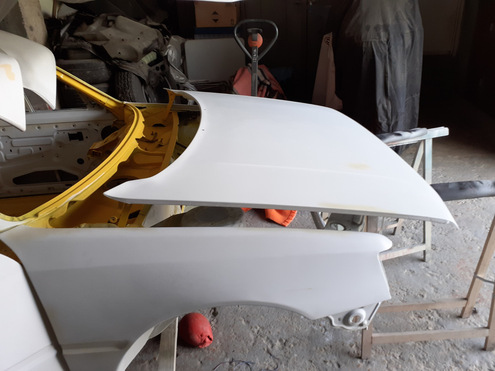

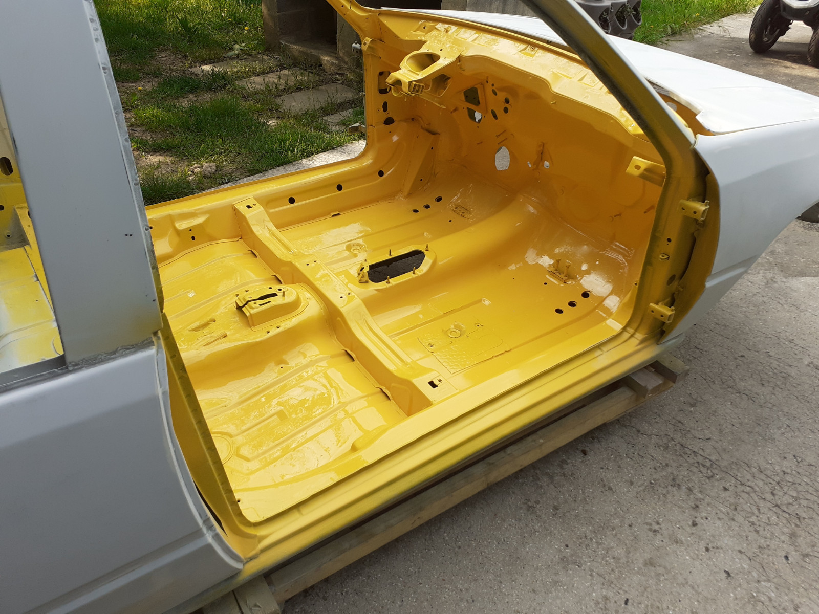

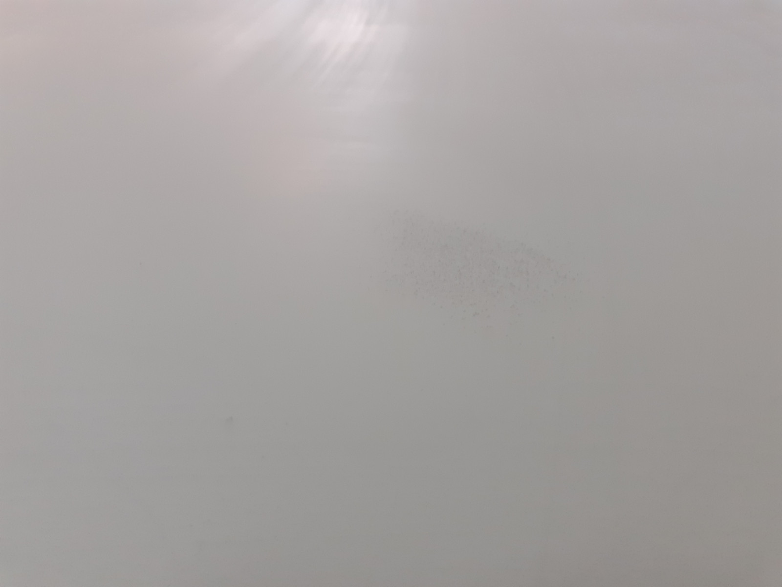

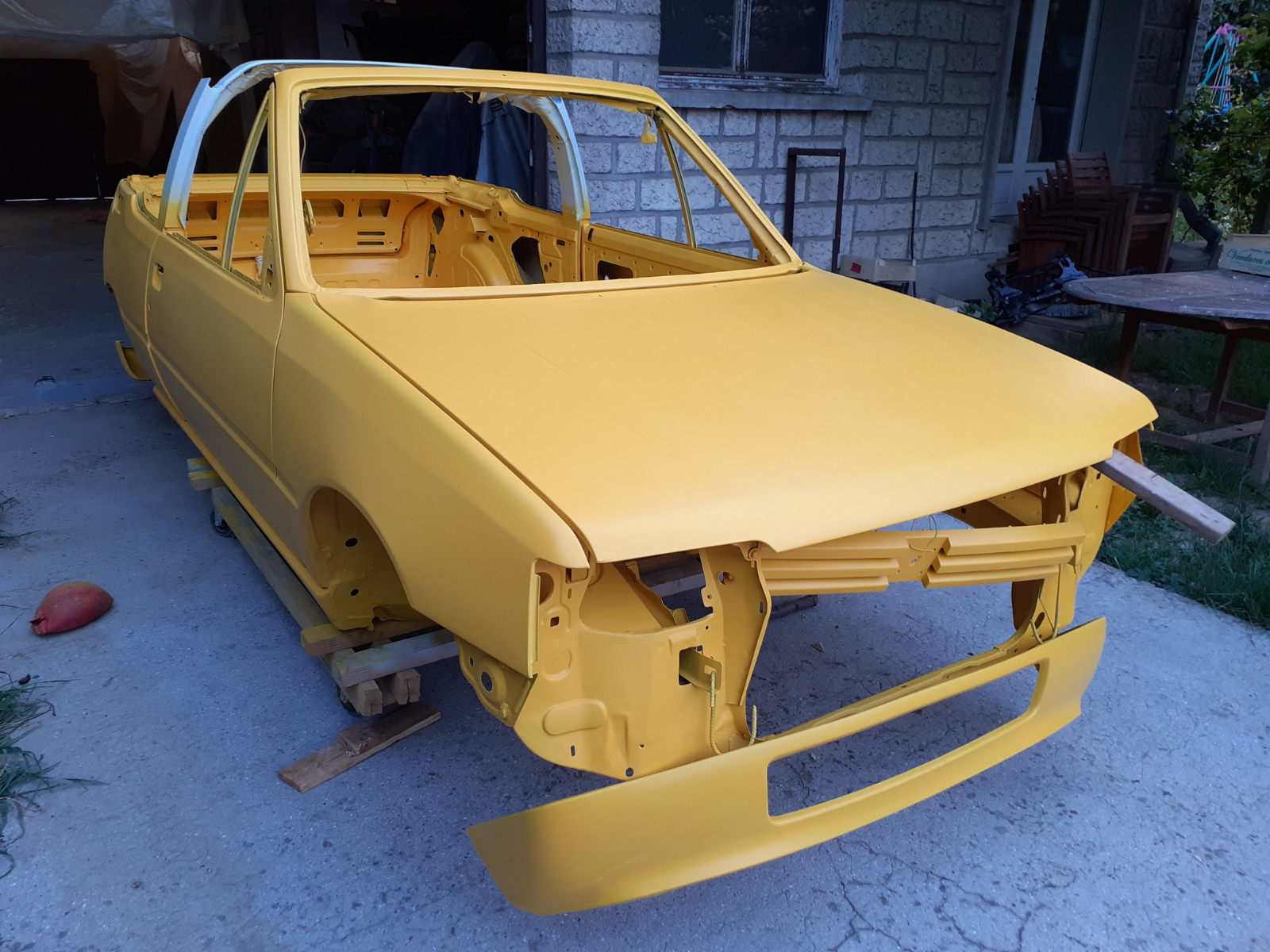

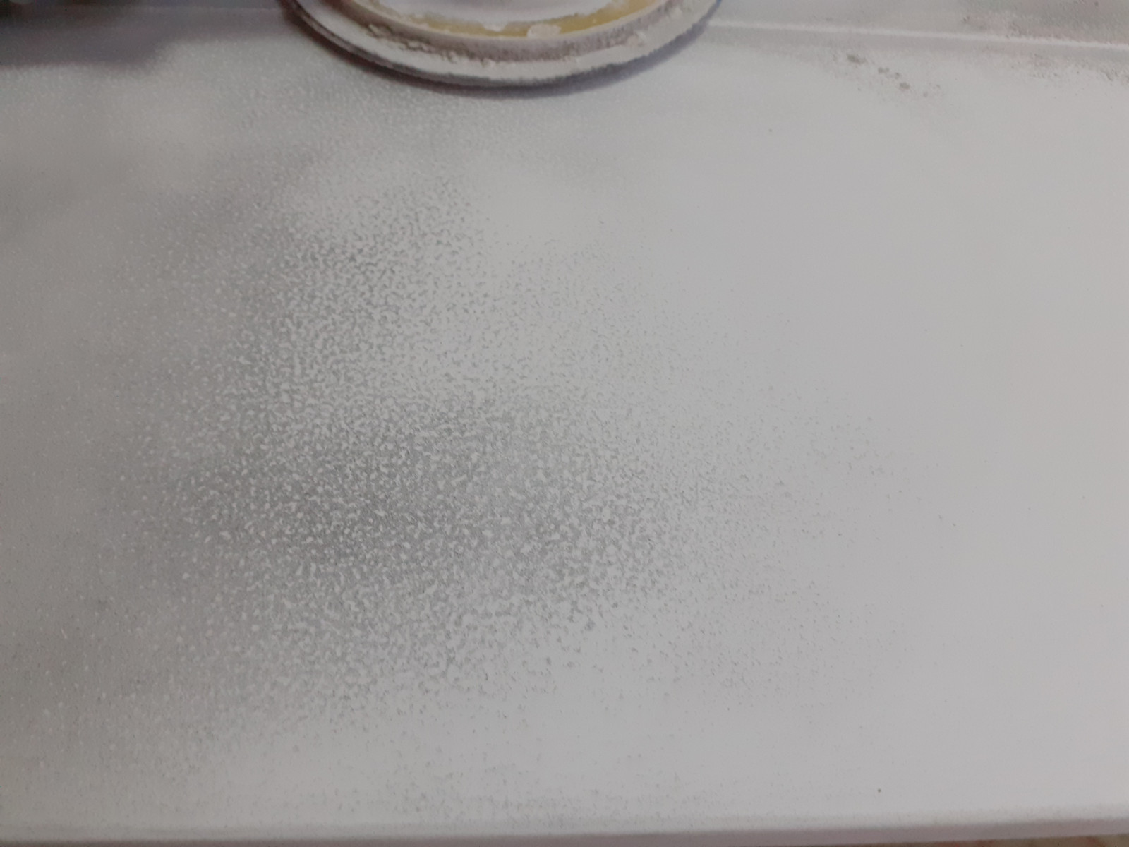

Lavage au nettoyeur haute pression pour élimination du voile
Égrainage au 1200
Rinçage a l'eau distillée
Reprise a l'aérographe des zones non accessibles (puits compas et dessous charnière de porte).
La bile, Il me reste environ 1 litre de base :oops: et pour recaser cette couleur :shock: :lol:
A+

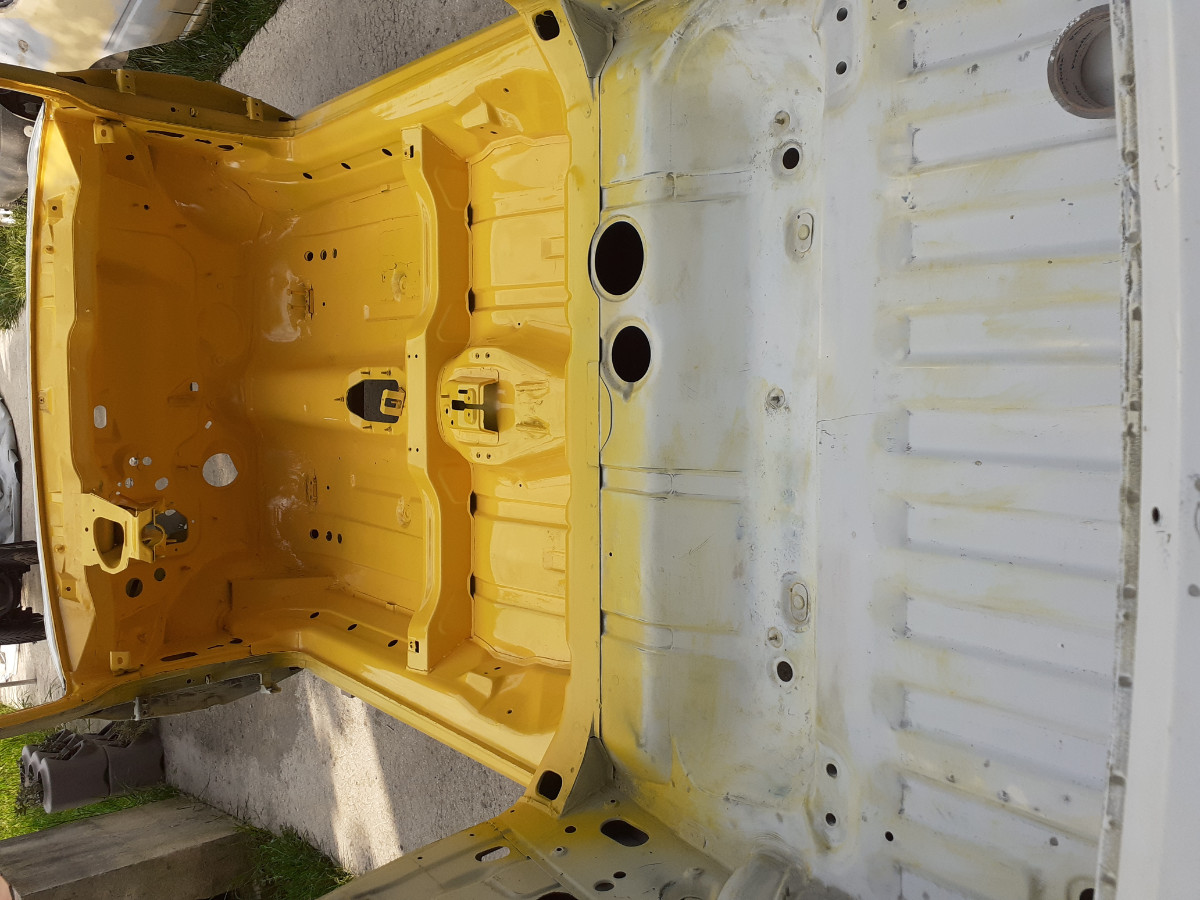

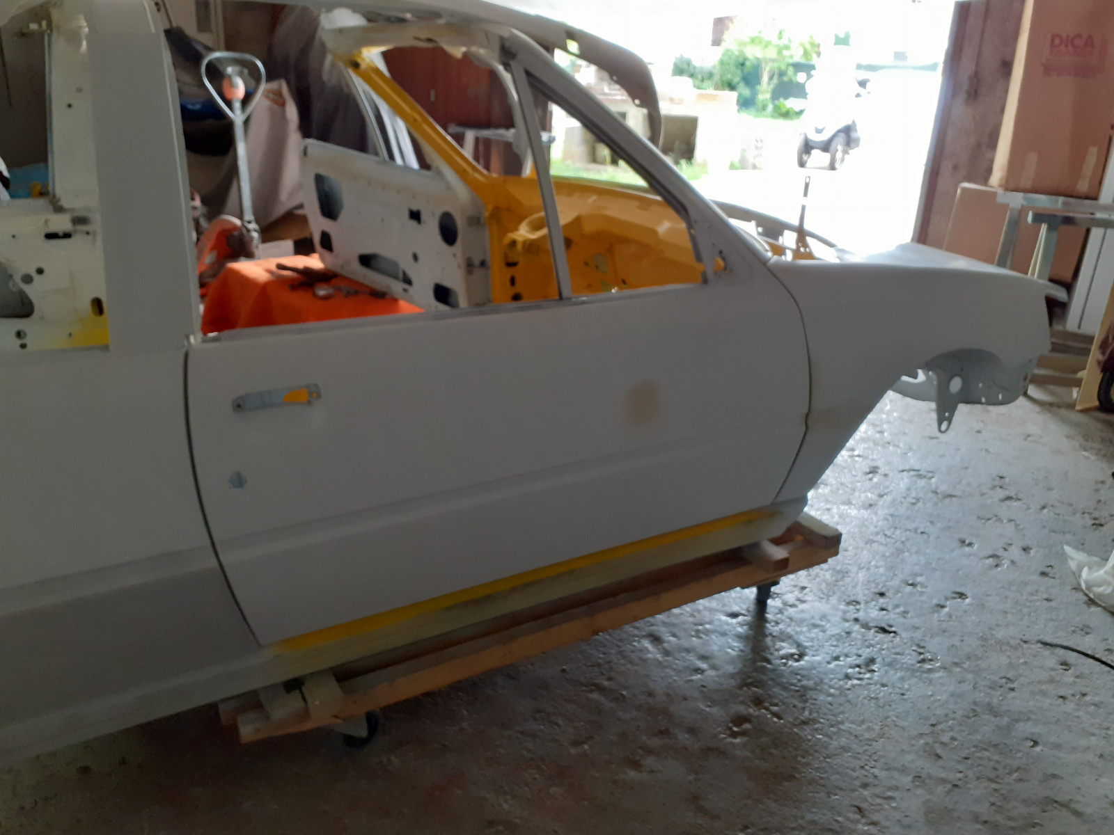

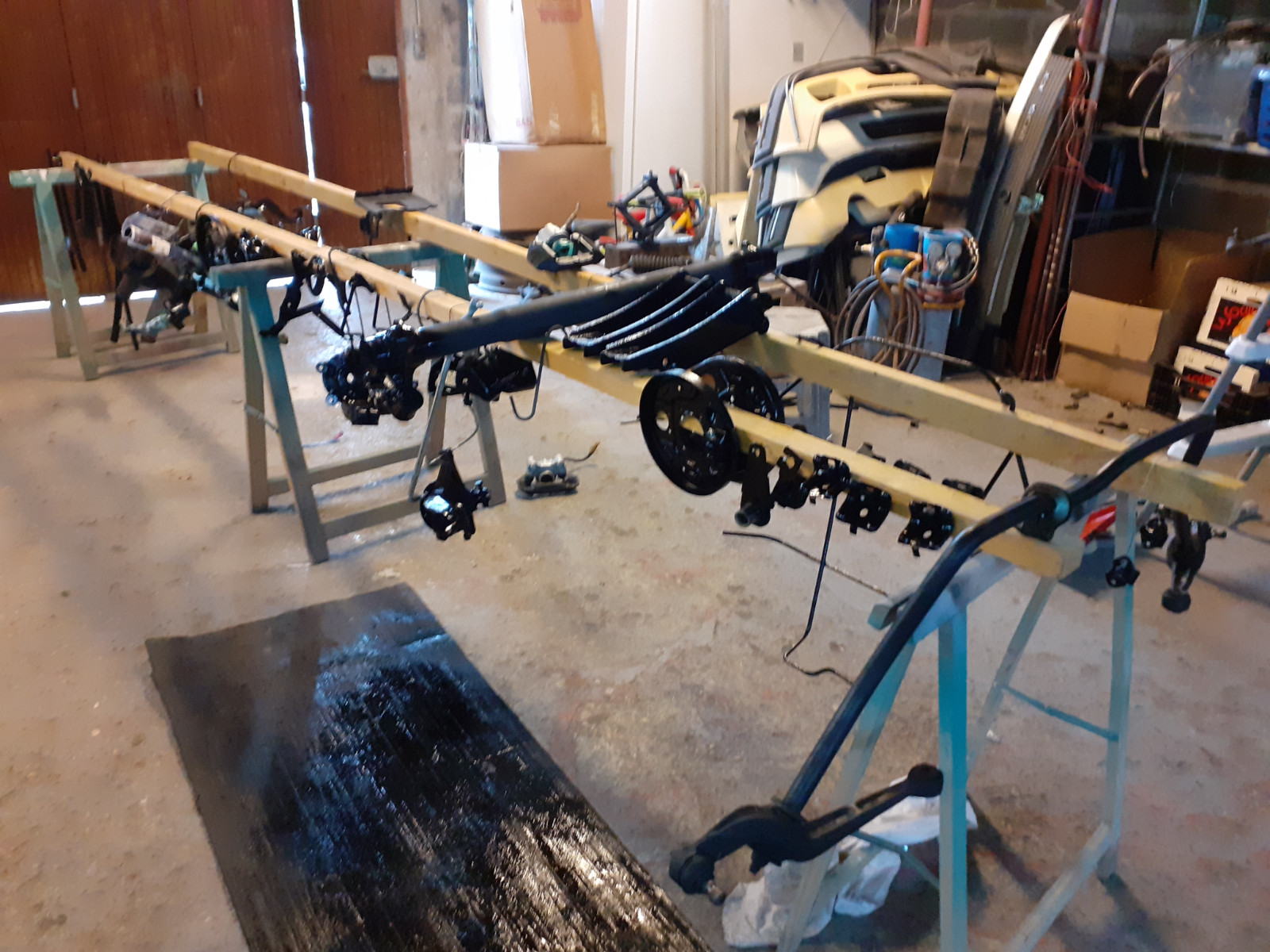

en extérieur c'est bien mieux a mon avis.
donc dans l'attente du vernis:

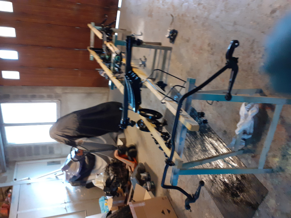

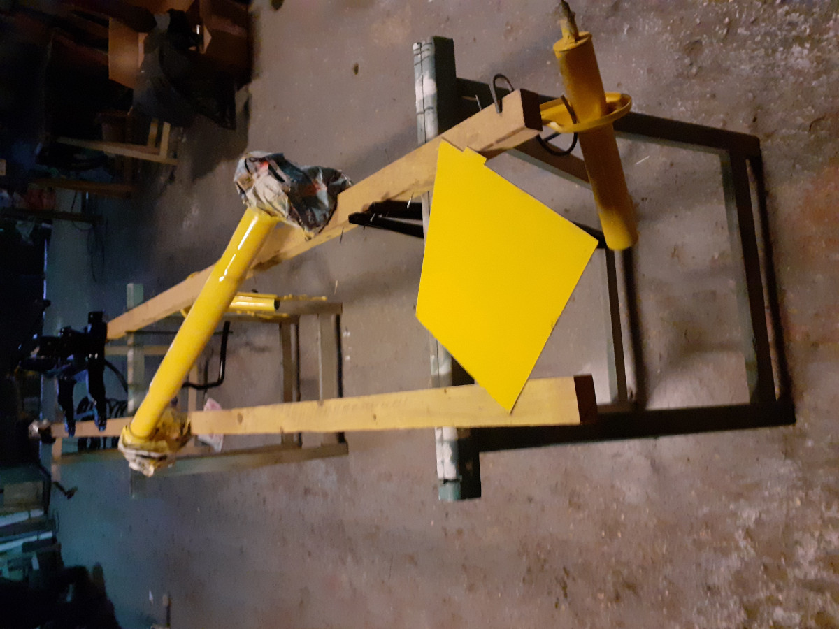

peinture des éléments de train roulant
A suivre

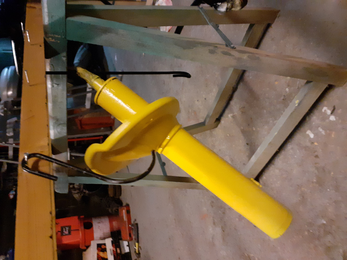

Message par p800 »

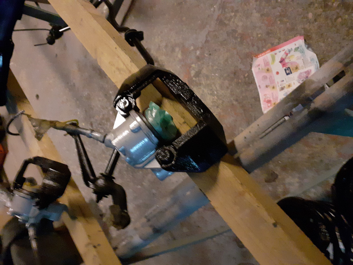

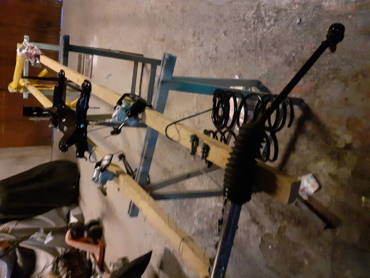

préparation étrier
préparation berceau
préparation jambe de force
a suivre :wink:
