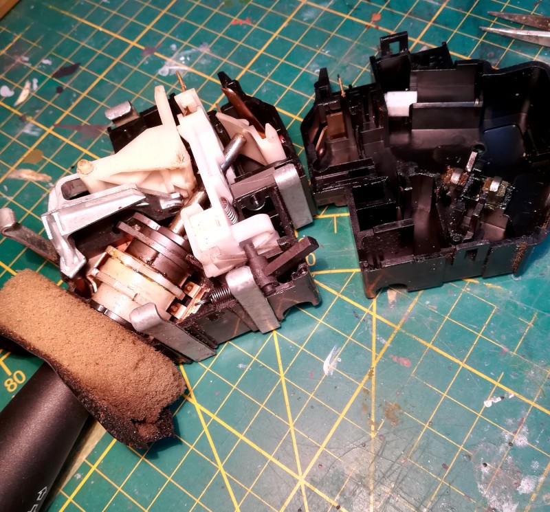

Ca y est, j'ai reçu mon nouveau comodo:
Monté, testé et remonté: C'est OK! L'Antibrouillard fonctionne parfaitement. C'était bien cette 6ème cosse qui manquait.
Du coup, j'ai profité d'avoir l'ancien pour le redémonter et faire des photos pour ceuces qui voudraient comprendre:

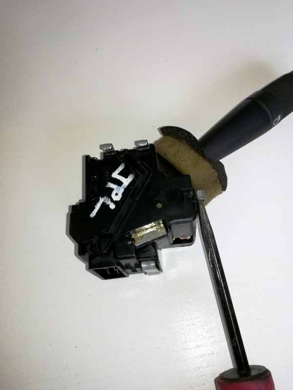

Donc l'ancien (qui devait venir d'une casse..)

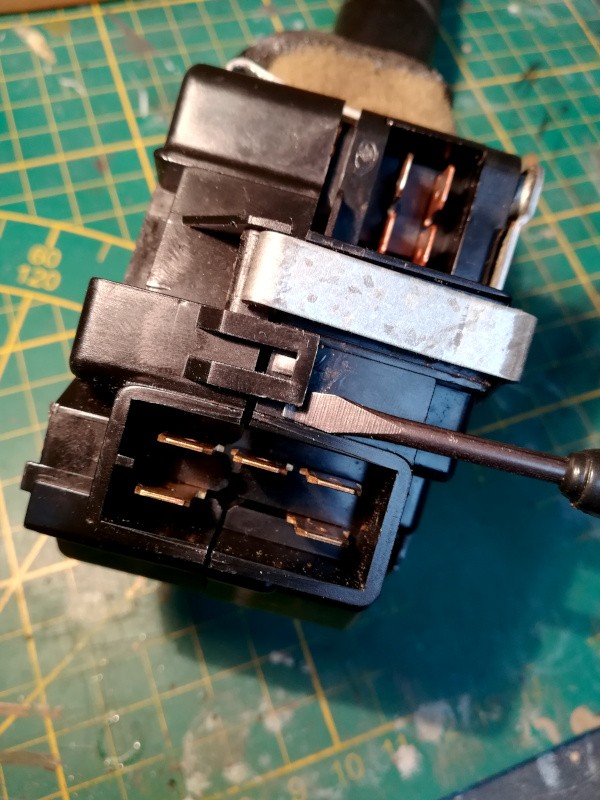

on prend un tournevis plat assez costaud pour écarter les pates en métal:
Un autre tournevis plus fin pour délicatement écarter les ergots plastiques sur les cotés (il y en a 2 à l'opposé).
ensuite on pense à dégager le petit ressort de renvoie de clignotant:

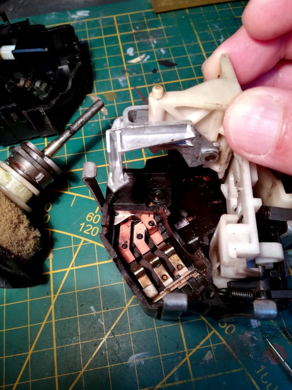

Et là on peut ouvrir:
Attention c'est plein de petits ressorts.

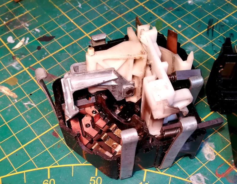

A ce niveau on peut dégager l'axe de commodo proprement dit, juste en tirant:
Tout peut se défaire (si on fait gaffe à bien repérer les emplacements et les ressorts)

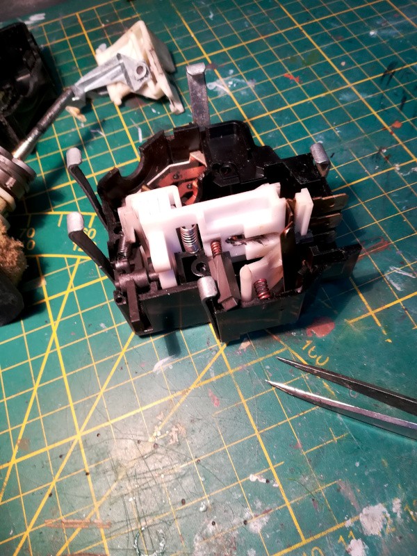

et vu de derrière:
Voilà en espérant avoir été un peu utile. ;)
