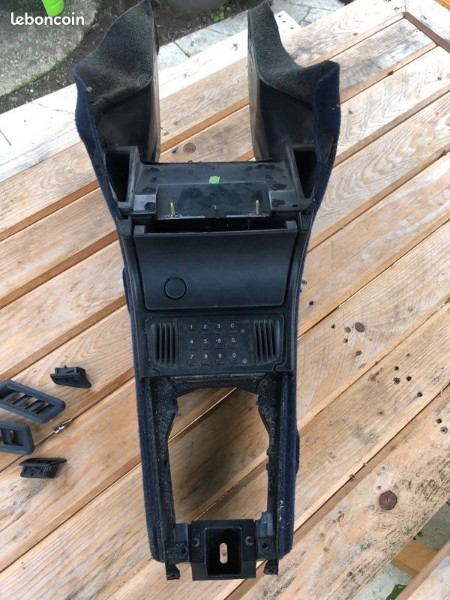

DVL a écrit : ↑jeu. 6 janv. 2022 23:08 Celle-ci?
https://www.leboncoin.fr/equipement_auto/2071269690.htm
Juste le clavier, mais pas sûr qu'il s'adapte sur console centrale longue à simple vide-poche rectangulaire...
https://www.leboncoin.fr/equipement_auto/2087148506.htm
https://www.leboncoin.fr/equipement_auto/1998024924.htm
Tout a fait c'était bien une de celles-ci merci :bien:
J'aurais tendance a dire que le clavier s'adapte bien sur la console d'origine en démontant simplement le petit vide-poche rectangulaire, mais je suis pas sur. Du mois, sur service box, il n'y a pas de référence spécifique contact code pour la console centrale...ça m'étonnerais qu'en toute fin de production, Peugeot ait missionné des ingénieurs pour faire une modification sur les consoles de 205, vu tout les frais que ça engendre surtout en fin de de production.
A vérifier toutefois...

Ils ont sans doute coupé l'avant de la console centrale pour loger l'antidémarrage :

DVL a écrit : ↑sam. 8 janv. 2022 12:01 Ils ont sans doute coupé l'avant de la console centrale pour loger l'antidémarrage :
En effet on distingue une découpe supplémentaire, c'est une modif qui n'a pas du coûter trop cher,une petite forme en plus dans le moule.
Bizarre qu'il n'y ait qu'une référence dans SB du coup...

Kurt a écrit : ↑sam. 8 janv. 2022 19:29 En effet on distingue une découpe supplémentaire, c'est une modif qui n'a pas du coûter trop cher,une petite forme en plus dans le moule.
Ah oui, sur ta photo on distingue bien la découpe supplémentaire, ça confirme la chose au moins.
