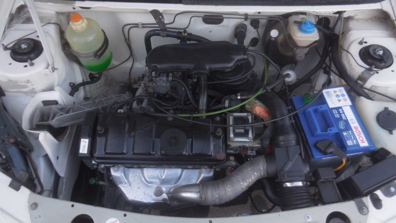

Après décrassage du moteur hier (en 4ème à 110 sur 5km), vérification du jeu aux soupapes aujourd'hui.
Verdict : tout est resté bon après décrassage. :D
C'est aussi l'occasion de changer les bougies sans marque made in china qui étaient déjà là à l'achat de la voiture par des NGK made in France montées avec un peu de graisse cuivrée. :cote:

Re: [Réglé] JDC et réglage du jeu aux soupapes
Le niveau de LDR me parait bas.

Il est propre ton moteur, c'est du beau boulot 😉

JPB a écrit : sam. 19 févr. 2022 11:01 Le niveau de LDR me parait bas.
Il est au tiers de la distance entre "BAS" et "HAUT" à froid, mais des fois il est plus haut à froid et / ou à chaud.
En fait je ne sais pas si c'est bien qu'il soit presque au niveau "HAUT" à froid puisqu'à chaud il sera au-dessus. :gene:
J'ai ça aussi sur la Sacré Numéro.
Qu'en penses-tu JPB ? Faut-il - à froid - enlever le bouchon du vase pendant un certain temps pour que le niveau se fasse sans pression dans le circuit, et mettre du liquide jusqu'à la limite "HAUT" ?
Noctua a écrit : sam. 19 févr. 2022 11:15 Il est propre ton moteur, c'est du beau boulot 😉
Merci Noctua :)
205 CJ de 1991 - 204000kms
Messages : 4214
Le niveau indiqué est celui à froid :wink:
Il est normal qu'à chaud il dépasse un peu du maxi. On ne contrôle jamais à chaud puisque l'appoint ne peut se faire qu'à froid :)
Selon cette méthode fastidieuse, il faudrait terminer la procédure de purge par le remplissage jusqu'au presque maxi (un chouilla moins) à la fin du dégazage (et re-purge!):
