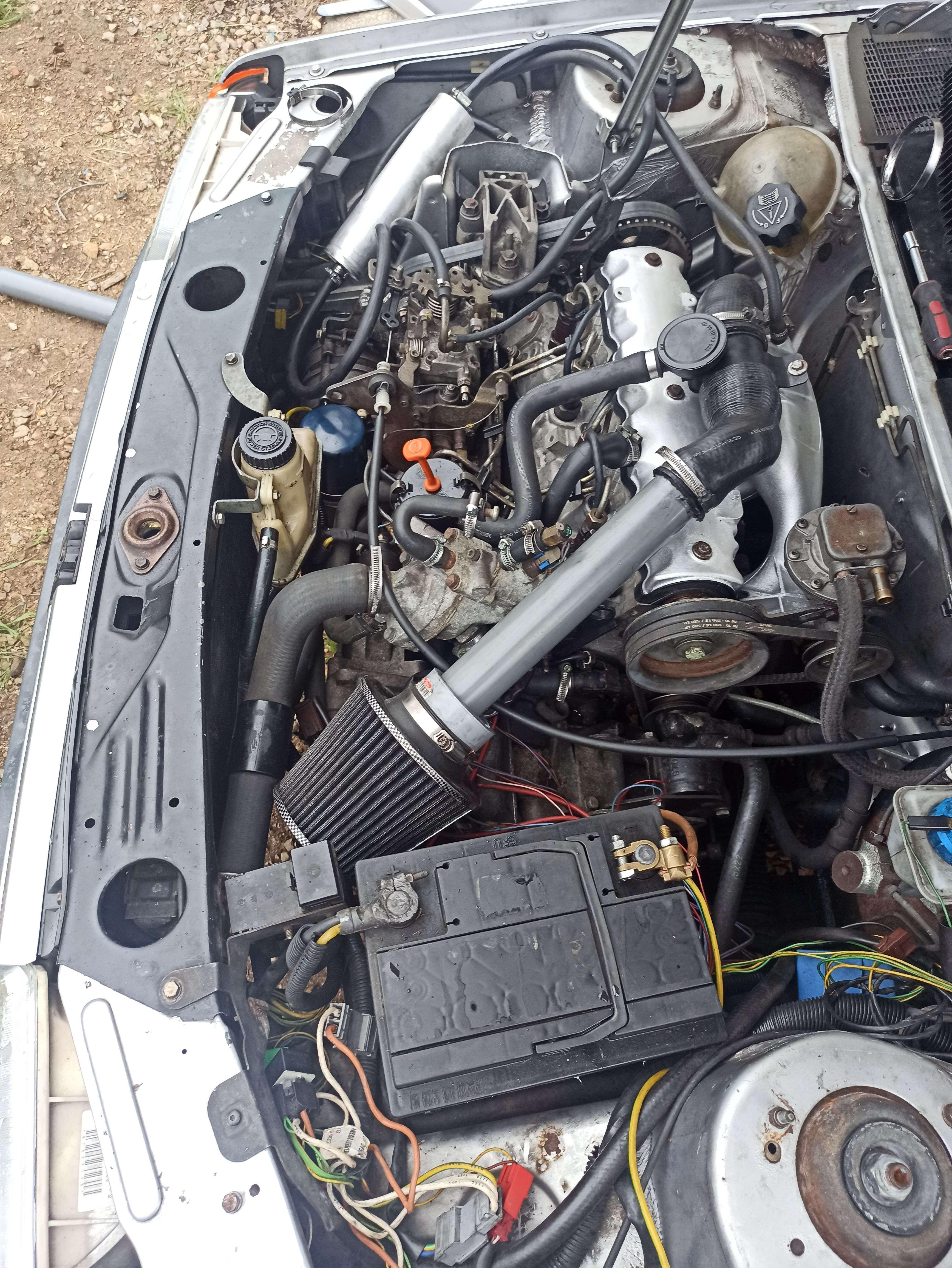

Nous avons utilisé du 50mm, ça rentre dans la boite à air en ponçant un peu le pvc.
Ca passe comme on peut le voir sur la photo, juste sous l'articulation du capot et ça ne gêne en rien. Je n'ai pas d'autres photos mais celle ci est assez explicite.
Par contre nous avons du découper le passage juste à coté du réservoir de liquide de frein mais aussi la tôle pour arriver dans l'aile, puis l'aile. Ensuite ça monte le long du pare brise pour mettre la tête cyclonique en hauteur.

Le pvc ne risque pas de se déformer à cause de la chaleur ?
J'avais eu ce cas de figure lorsque j'avais installé un kit d'admission direct "fait maison" sur ma bx 15 tge...

Franchement je n'ai pas pensé à ça. Faut vraiment qu'il fasse très chaud pour que ça se déforme. Du coup je penserais à surveiller.

bah écoute, j'ai ça sur Princesse en 1.7TD radiateur de diesel atmo depuis le 1er septembre, et ça n'a pas bougé
peut être que c'est moins critique sur une motorisation diesel, qui dégage moins de chaleur qu'une essence ?
