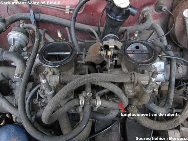

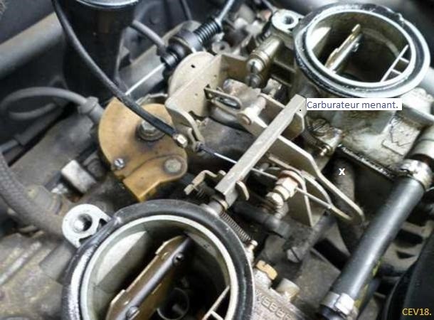

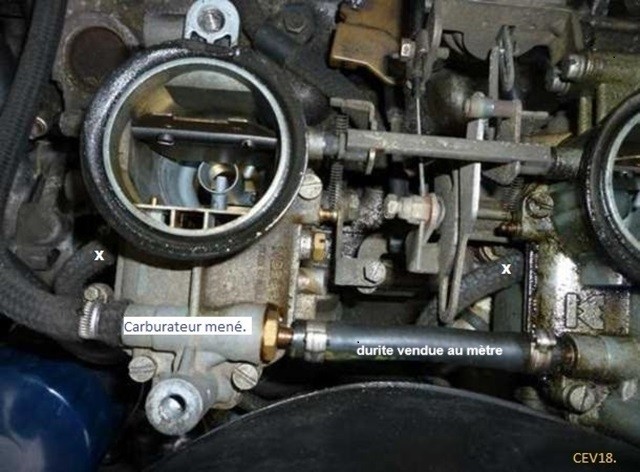

Celle reliant les carburateurs étant de la durite essence vendue au mètre. :wink:
Carburateurs simple-corps attelés , Weber 35 ISBH repères 20-21.

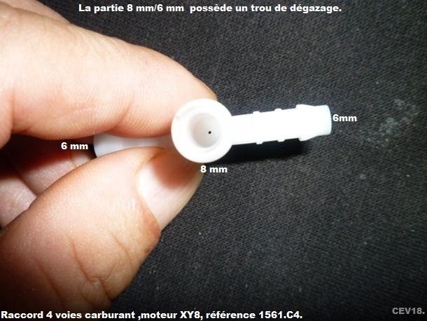

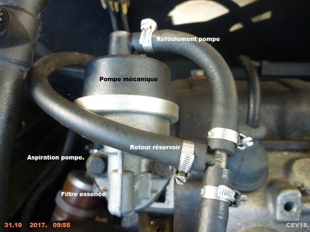

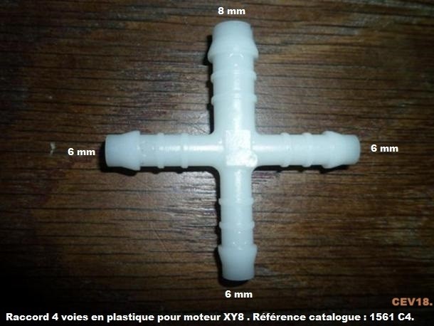

Les 2 premiers fichiers corespondent à un retour réservoir avec un raccord métallique 3 voies.
Avec le raccord 4 voies en plastique c'est configuré ainsi :
Branchement avec un raccord 3 voies métallique :
Le fameux raccord 4 voies en plastique :
Montage de 2 carburateurs simple-corps attelés de marque Solex 35 Bisa 8 repères 340-341, sur les premiers millésimes et ensuite 2 carburateurs simple corps Weber IBSH 35 repère 20-21
Le remplacement ayant eu cours entre les millésimes 85 & 86 de mémoire.
A confirmer toutefois. :annoce:
