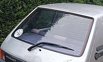

Aussi, j'ai beaucoup de bulles dans la vitre de mon hayon (j'ai le dégivrage). Y a t'il un moyen de les enlever?

Fais nous une photo de la lunette pour confirmer . :wink:

Merci pour ta réponse, il y a une photo de l'arrière de la voiture sur la première page de ce sujet. :bien:

Effectivement ,
Ce ne serait pas un film, qui aurait été rajouté sur le vitrage d'origine des fois ? :grattetete:
En ce cas, il suffit de décoller le vieux film au lieu de remplacer la lunette. :wink:

Ça a l'air d'être à l'intérieur même de la lunette arrière... je vais vérifier que ce ne soit pas un film posé à l'intérieur de la voiture.
J'étais allé avoir un carrossier et il m'a dit que c'est un film a l'intérieur de la vitre qui peut être changé... je ne sais pas si il m'a dit des bêtises ou si il connaît vraiment cette maladie.

Après vérification, oui c'est juste un film posé à l''intérieur de la voiture, je vais donc l'enlever ça fera beaucoup plus propre!
