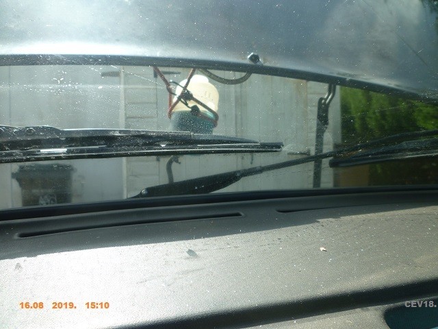

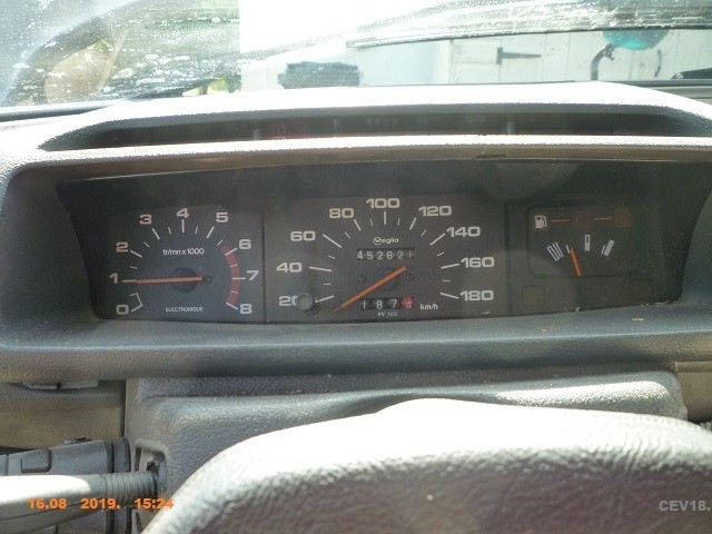

La grosse durite doit chauffer très rapidement d'un coup sec, signe que le thermostat, appelé parfois calorstat, s'ouvre et fait correctement son job.
Si la durite est longue à chauffer ou reste froide, le thermostat est HS et doit être remplacé.
Le ventilateur doit impérativement se déclencher, parfois c'est long : 15-20 minutes.
Une fois le moteur démarré, on donne quelques coups d'accélérateur, pour faciliter le dégazage du vase d'expansion en surveillant les témoins du combiné d'instruments.
Phase de dégazage du vase d'expansion.
Si le voyant STOP se déclenche, il faut stopper immédiatement le moteur et en rechercher la cause.
Bonne nuit :sleep:
