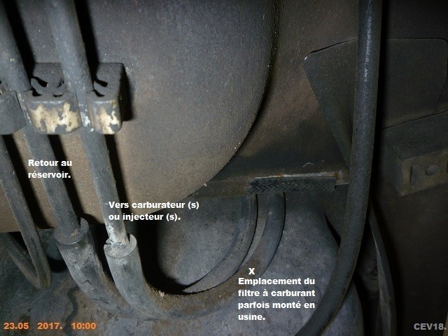

Cela marche aussi sans le filtre, sur les premiers millésimes, il n'était même pas monté en usine.
S'il était monté à l'envers, ça le mettrait en pression.
Filtre essence moteurs TU catalysés.
Il est positionné sur la bonne durite ?
Bon dimanche.

C'est bien celui la ,le meme que l'ancien.j'ai une photo plus haut de mon filtre.
Je l'ai remis au meme endroit.

As-tu remplacé les trois durits autour du filtre qu'on voit en photo? Vers la pompe et les deux petits bouts.
Vérifie à deux fois le sens du filtre. Suivant les marques l'emboutissage est côté entrée ou sortie.
