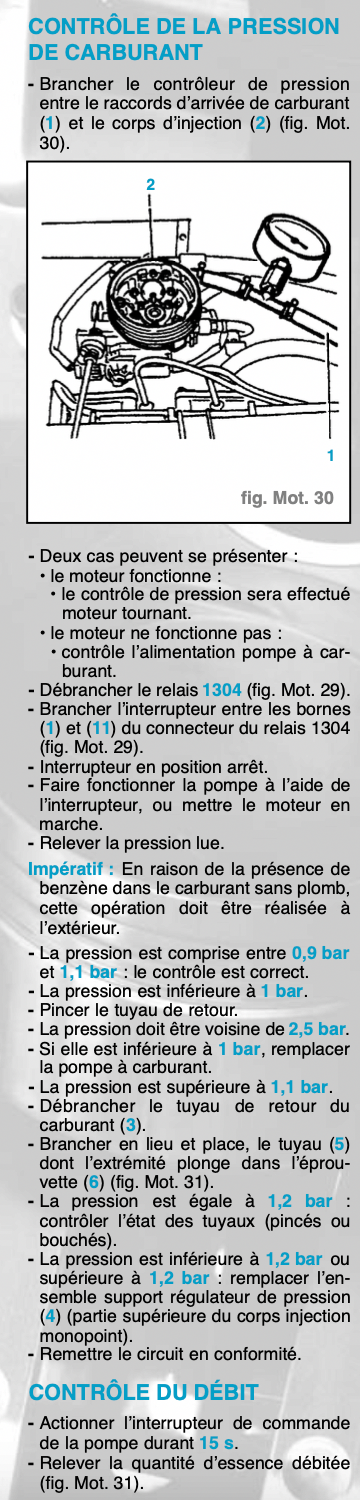

1- Je débranche ma pompe je met à la place un voltmètre, je mets le contact et je vérifie que la tension aux bornes est bien égale à la tension de ma batterie. Si c’est le cas je peux considérer mon relai de pompe comme ok
2- Je vérifie le débit de ma pompe au verre gradué + chrono. Sais tu de combien le débit en litre/seconde doit être ?
3- Je vérifie la pression qui doit être de 1.1 bar. J’ai un vieux pistolet de gonflage qui traîne, tu crois que je peux relier la sortie (là où on branche habituellement la valve) pour tester la pression ?
Merci !

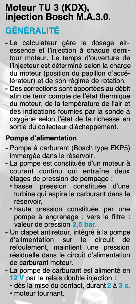

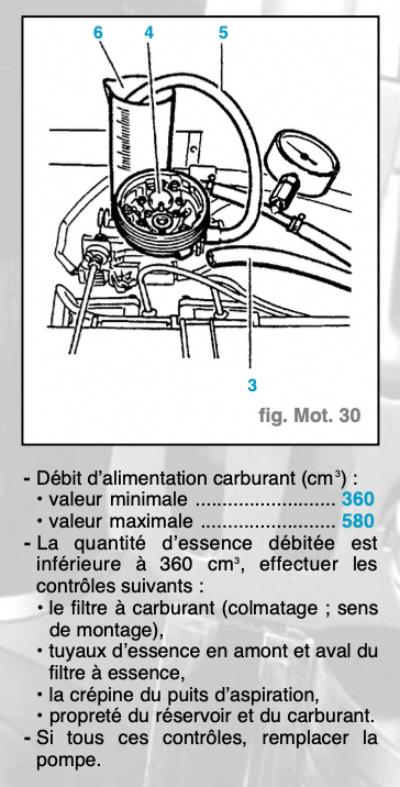

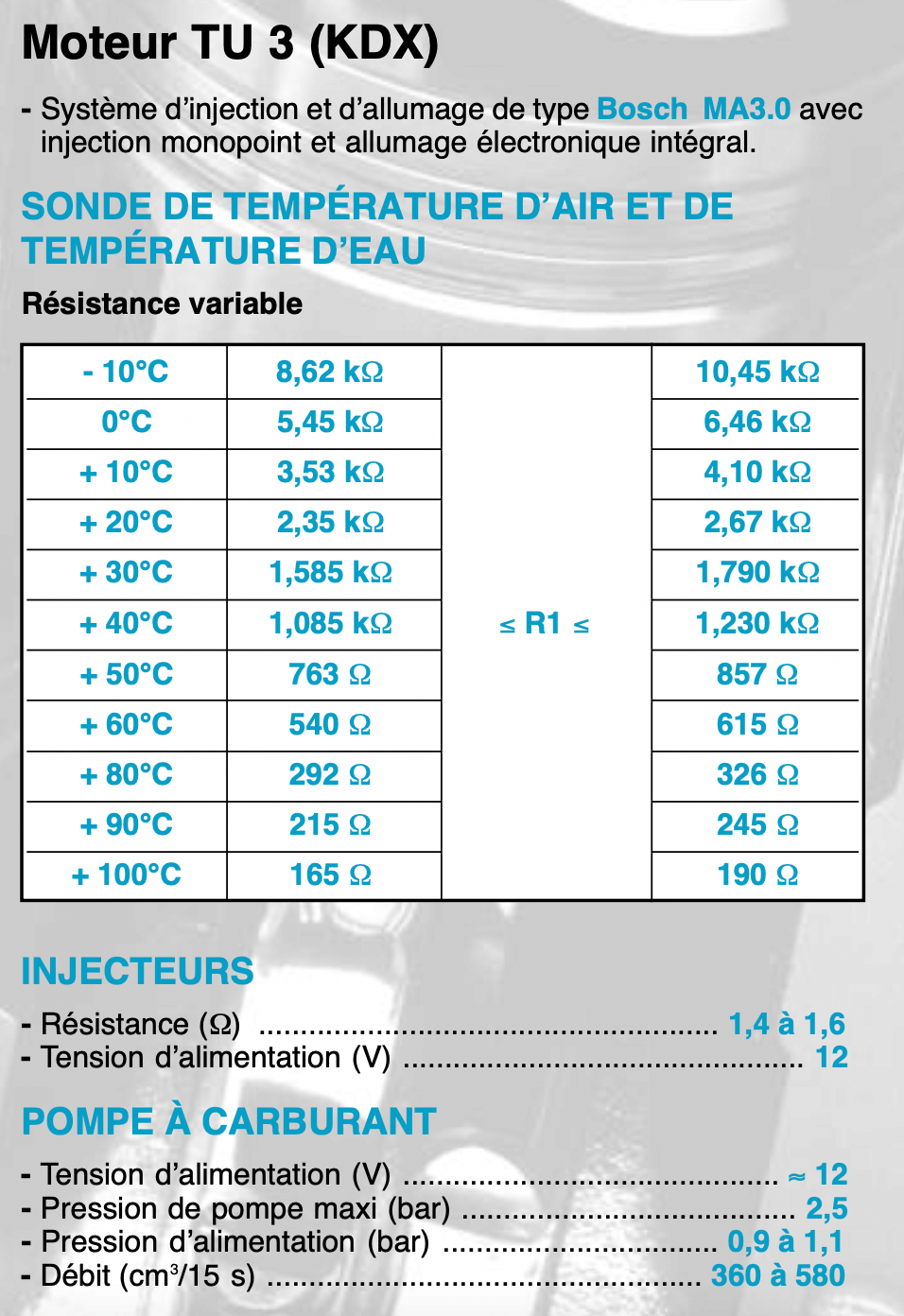

Documentation (soumise à copyright donc citation courte et je laisse les modos en juger) disponible ici. Se référer à la méthode en pages 24 et 25 pour ton injection MA3.0. Au moins le débit car je doute que tu disposes d'un manomètre et des raccords adéquats. Oublie le pistolet de gonflage.

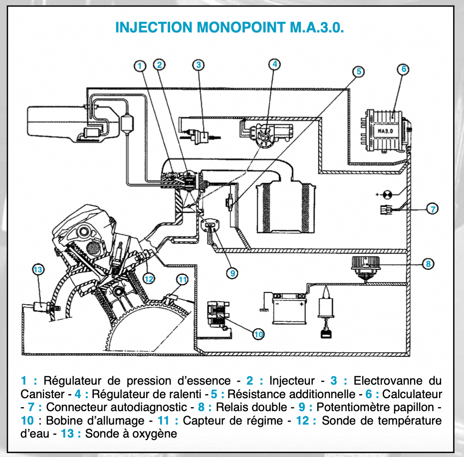

Je vois aussi dans ta doc qu’il y a un “régulateur de pression d’essence” avec un système à membrane.
Sais tu où il se situe ? Peut il être la cause de mon problème?
Merci !

Aurel01 a écrit : mer. 16 juil. 2025 21:43 Je vois aussi dans ta doc qu’il y a un “régulateur de pression d’essence” avec un système à membrane.
Merci !
C'est écrit dans cette revue technique que tu possèdes :wink:
Pourquoi incriminer le régulateur sans avoir fait les différents contrôles indiqués? :grattetete:
Ah oui, c'est plus simple de changer des trucs à l'aveugle en espérant que ça marche que de mener un diagnostic dans les règles de l'art :bleble:

Bah justement parce qu’ils en parlent dans la doc et qu’ils expliquent comment elle marche, ainsi que son rôle dans la chaîne de fonctionnement de l’injection donc comme toute pièce mécanique elle peut être défectueuse et j’aimerais la situer sur mon moteur.

donpipo a écrit : mer. 16 juil. 2025 14:39 Pour 1: Au contact, la pompe n'est alimentée que 2-3 secondes par le relais (mise en pression). Au démarrage, le démarreur va provoquer une chute de tension donc la mesure sera faussée. Il faut soit alimenter la pompe en shuntant la partie commande du relais ou effectuer une mesure en piquant les fils aux bornes de la pompe moteur tournant. Si basse, vérifier branchements, alimentation (relais) et masse (dans le coffre coté conducteur derrière la moquette).
Pour les détails et pour le reste:
► Afficher le texte
Et:
► Afficher le texte
Hello !
Je viens de faire les opérations suivantes :
- J’ai remplacé le filtre à essence
- j’ai plongé le tuyau à la sortie du filtre à essence dans un récipient gradué
- j’ai enlevé le relai double afin de schunter la pompe à essence afin de la faire fonctionner moteur arrêté
Voilà le résultat : environ 600ml débité en 15 secondes
Je sais que la doc dit de se mettre sur le tuyau de retour carburant mais je suis pas arrivé à le sortir ☹️
