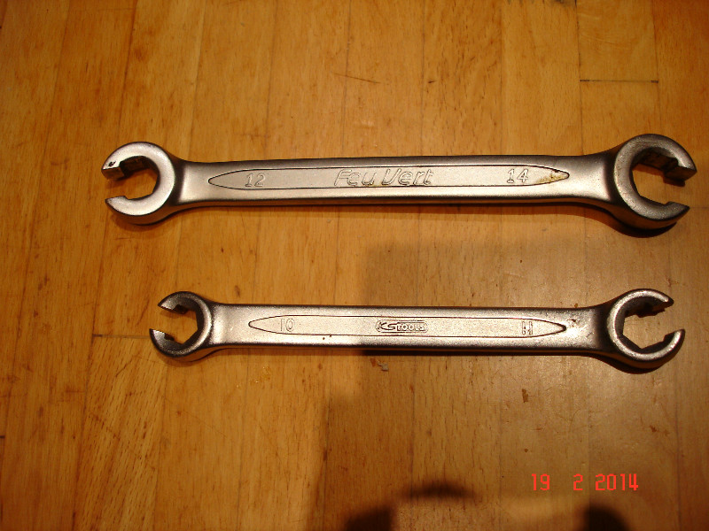

ma clé de 14 vient de feu vert.....
t'as pas de chance!!

Ah ben prête moi ta clé faut que je déscende à St Etienne bientôt !! A ben non me**e j'ai pas de voiture :rirejaune:
Ben mon feu vert ou prêt de chez moi avait uniquement 8-10 en clé à tuyauter et le gars m'a dis qu'ils arrêtaient l'outillage auto car ça ce vends pas assez donc j'en ai pris une on sais jamais tout ça pour dire qu'on est pas gâté niveau magasin
