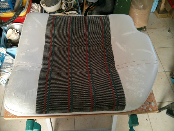

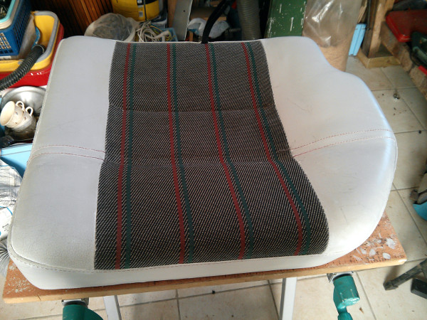

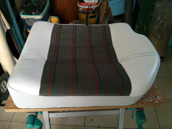

Comme l'assise ARD n'était pas de la bonne couleur, on recommence le boutot :mrgreen: :
Avec une éponge grattante (sa ressemble au coté vert des éponge spontex, mais c'est blanc et c'est un peu plus doux), pour enlever le traitement appliqué précédemment il suffit de bien bien frotter avec de l'eau chaude. (2H pour enlever un travail de 1weekend :cry: :snif: ):
Pendant:
Après avoir tout enlevé, ou presque car certaines zones sont difficile à enlever notamment près des coutures et des couture, une fois le traitement d'appliqué sa ne devrait pas se voir :cote:
Un coup de mastic pour combler les fissures / craquelures, je suis allé un peu plus loin dans l'application du mastic afin de les combler un peu mieux.
Ensuite 2 couches de recolorant, une couche de vernis et c'est nickel (avec un poncage au 600/1200 entre chaque couche), il ne reste plus qu'a faire les coutures.
(Photos à venir)

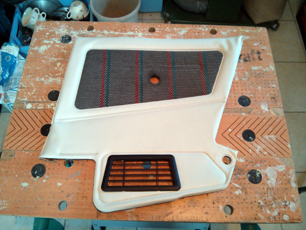

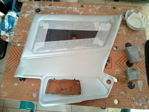

J'en ai profité pour passer un petit coup sur les habillages:
Un 50/50 (fait en bas / pas fait en haut):
Après 2 couches de recolorant et une couche de vernis:
Ce n'ai pas flagrant mais sa apporte un petit plus :cote:

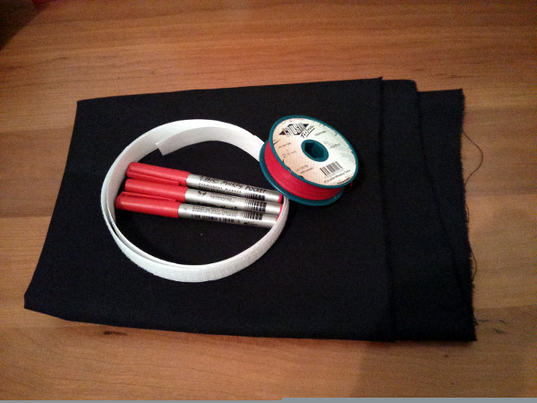

J'ai enfin réussi a retrouver des marqueurs rouge, j'ai fait toutes les boutiques autour de chez moi et personne n'en avait :cry: , je voulais en racheter comme celui que j'avais commençait à fatiguer au niveau de la pointe, celle-ci deviens plus grosse donc plus dur de faire un travail propre. Finalement c'est dans une boutique spécialisé dans les fournitures ( la 3ieme que j'ai fait), que j'ai trouvé. J'en ai pris 3 pour être tranquille :mrgreen:
Voici un peu plus d'info sur le marqueur :
http://www.welcomeoffice.com/1824/44/bi ... ce=LeGuide
Il se vend 1.30€ en boutique.
J'ai trouvé un morceau de tissus assez solide noir, du velcro et du fil rouge. je n'ai pas trouvé de fil en lin de 1mm, tooutes les mercerie vende du fil de lin très fin mais il me faut du gros. on m'a conseillé d'aller voir dans une boutique d'accastillage, et finalement j'ai trouvé du fil à surlier rouge poissé, c'est 100% Polyester mais c'est assez gros. je me suis rendu compte après coup que le fil n'est pas rond mais plat. Sa devrait quand même aller.
Vous comprendrez pourquoi j'ai acheté tout sa très prochainement :mrgreen:, je vous réserve quelques surprise :cote:

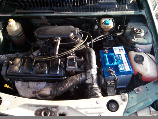

Bombinette est sacrément gâtée pour noël et le nouvel ans :oops:
Une photo de la batterie installée la semaine dernière

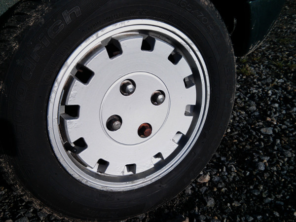

Il y a 1 ans et demi lors du 1er rassemblement de 205 bretonne (29/09/2013), certains ce sont moqués de la voiture d'ohona (à l'époque) car il y avait un seul goujon rouillé :mrgreen:. Ce temps est révolu, j'ai reçu un petit cadeau de Mikahell via Pycolor56 : un nouveau goujon (Merciiiiiii Mikahell)

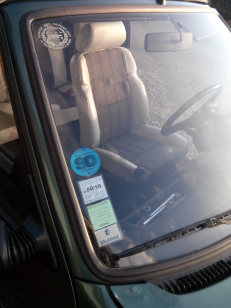

J'ai passé commande il y a un moment chez repro-vignette pour quelques autocollants :langue3: J'ai commencé à en coller un :bien:, la taxe sur l'automobile cette année est de 4.90€ :mrgreen: :mrgreen:

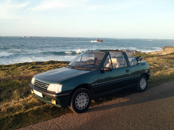

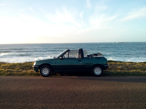

Tout cela mis en place, sa mérite quand même une petite ballade près de la mer tant qu'il beau et pas trop froid, 14°C on décapote quand soucis :cote:

Re: 205 Roland Garros Cabriolet :Bombinette chez l'esthétici
J'aime bien la vignette d'époque ! :bien:
Par contre un CT valable jusqu'au 00/16 ??? :shock: c'est quel mois le 00 ?

Oui j'adore aussi la vignette, en bleu c'est très joli et je trouve sa fun :langue3: . Évidemment sa plait un peu moins à certaines personnes de mon entourage qui ont payé cette vignette très cher pendant des années :gene:.
Pour le contrôle technique je ne savais pas si je devais cacher les infos ou pas donc j'ai préféré le faire, il s'agit d'une simple retouche image.
Mais pour répondre quand même à ta question c'est entre le 31/12/15 23h59 et le 01/01/16 00h00 :mrgreen:
