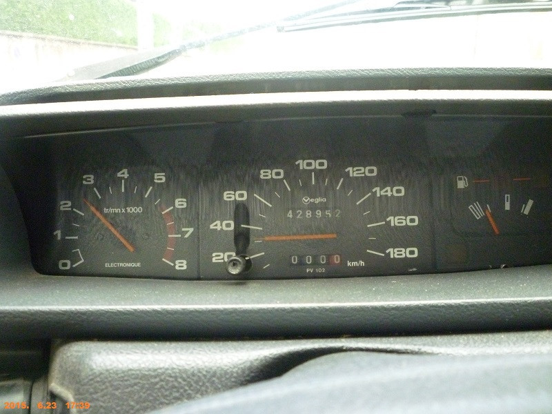

Passage des 429000 km prévu demain :

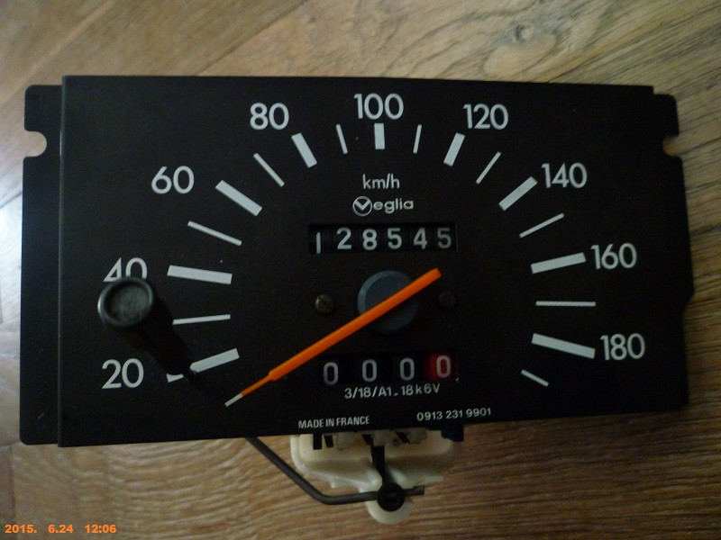

Comme j'en ai un peu marre du totalisateur partiel HS , je viens de faire l'acquisition d'un nouveau tachymètre.
Ce modèle possède un graphisme légèrement différent, cela n'est pas gênant car je n'ai besoin que du rouleau en fait.
Tachymètre reçu ce matin.
Reste plus qu'a faire concorder le kilométrage.

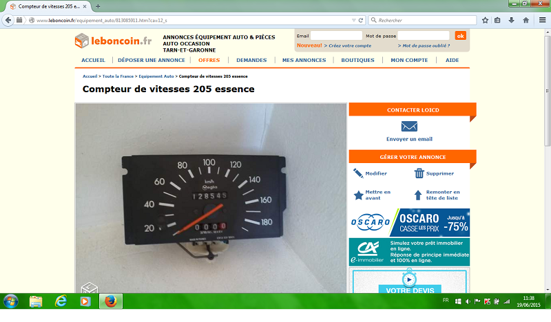

Ce que j'ai pu constaté c'est que la patte de remise à zero casse parfois.
J'ai réussi à changer la mienne avec un compteur d'ocaz.
Bonne réparation !

Finalement le compteur de ma GT restera tel quel ,tant pis pour le totalisateur partiel HS.
Je n'ai pas réussi à faire concorder le nouveau rouleau comme indiqué sur ce lien :
http://www.pgt-concept.com/siteweb/doss ... pteur3.htm

Sur ma génération, le totaliseur partiel commence aussi a rendre l’âme...c'est assez pénible. Je vais aussi, un de ces 4, procédé a l'échange du totaliseur partiel. Sur la mienne, l'opération est bien plus facile car les compteurs de ph2 basique veglia comme la mienne se trouvent à la pelle ! :wink:

De même pour le partiel, malgré l'huile que je lui ai mis, parfois il se bloque (souvent au passage d'une centaine) et je suis obligé de donner un coup contre la casquette pour qu'il reparte :gene:

Le totaliseur se déboite pour en remettre un autre.
Ce n'était pas le même ?
Quand ça bloque à la centaine, souvent, le cylindre noir ou se loge la tige de remise à Zéro a une patte de cassé.
Ca ne fait plus pression et le rouleau de la centaine déclare forfait.
Sur la photo de Cev, au bas du compteur on aperçoit cette pièce noire d'ou s'enfile la tige métallique.
