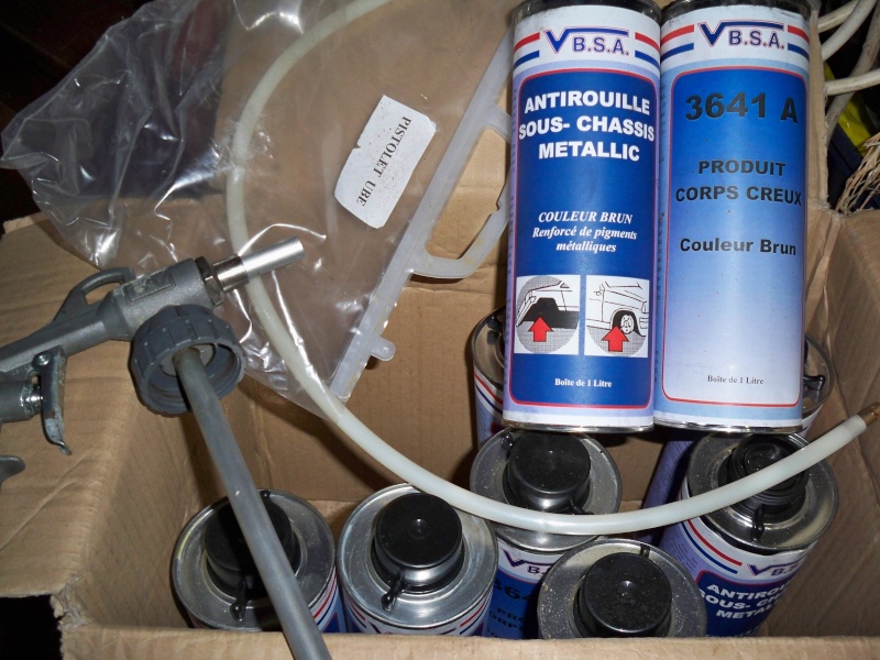

Et pour finir, un aperçu du matos pour cet été...
