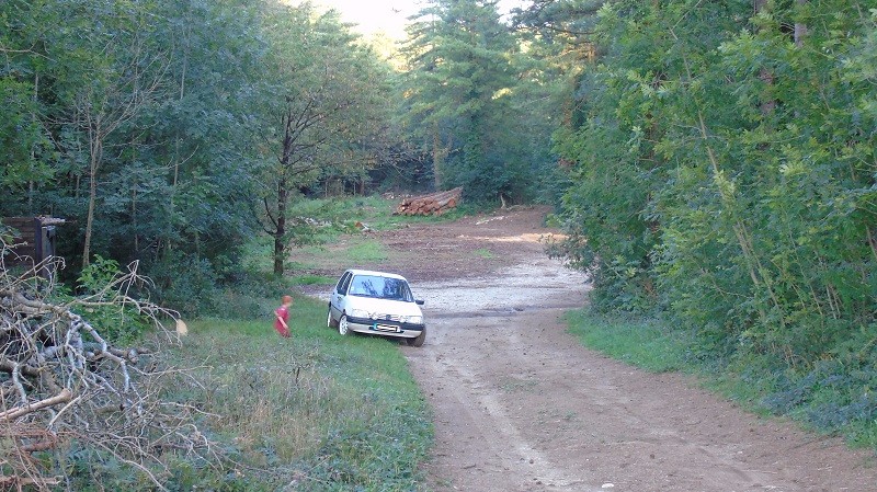

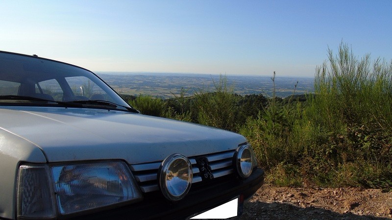

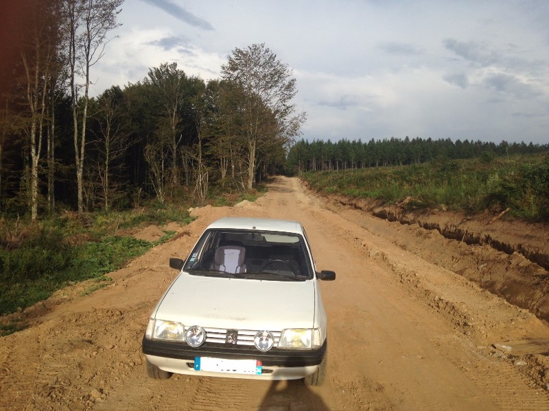

Escapade dans la montagne par les pistes avec la 205.
Elle à monté de sacré pente, limite à un moment.
Et quelques photos:
Et quelques photos:

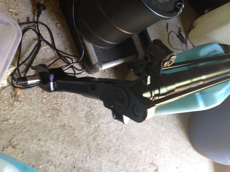

Et voilà mon nouveau pont arrière qui vient d'arriver.
Manque plus que la commande oscaro et je peux attaquer.

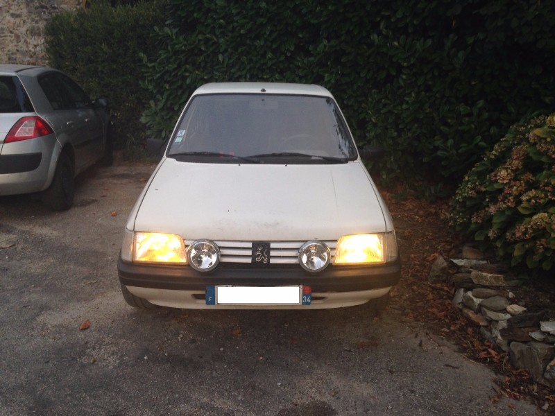

En cherchant dans mes boites d'ampoules, j'ai retrouvé une paires de feux jaunes.
Je les ai montés sur la 205, comme à l'époque.
Et une photo de la dernière balade en date, j'ai gagné un bout coup de karsher avec toute la poussière.

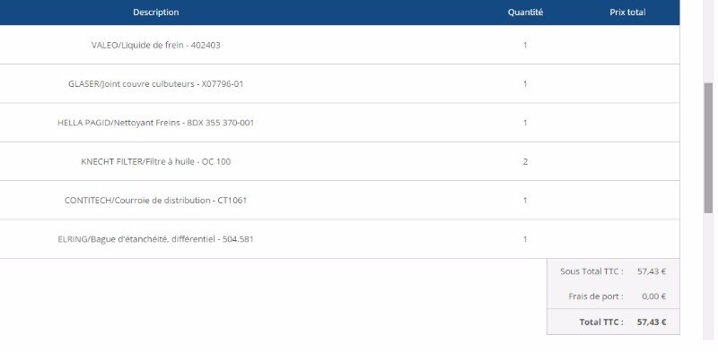

Grosse commande de passée, bientôt la 205 sera repartit pour 20 ans.

Bien tout ça !
Concernant les ampoules jaunes reste plus qu'a faire de même sur les LP et veilleuses.
Bonne continuation.
Bonne continuation.

Les veilleuses, à voir, j'en ai une de grillée, je regarderai mes vieilles boites d'ampoules il doit y avoir ça.
Les LP je préfère les laisser blancs, le but étant de corriger l'éclairage faiblard d'origine, et puis les ampoules sont neuves.

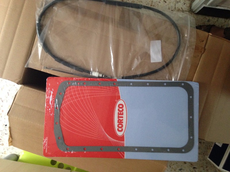

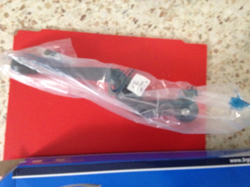

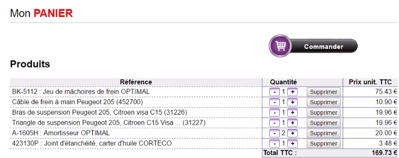

Les pièces commencent à arriver, je vais bientôt pouvoir attaquer sérieusement.

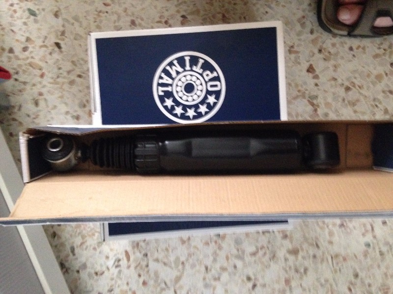

Le kit de frein ar:
Las amortos ar:
Les triangles:
Et le joint de carter d'huile et cable de frein à main:
Le kit de frein ar:
Las amortos ar:
Les triangles:

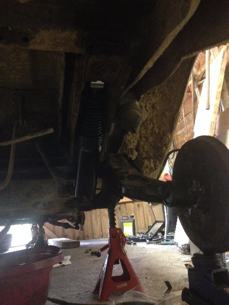

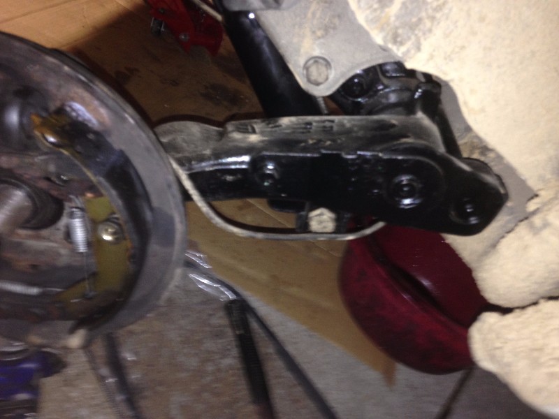

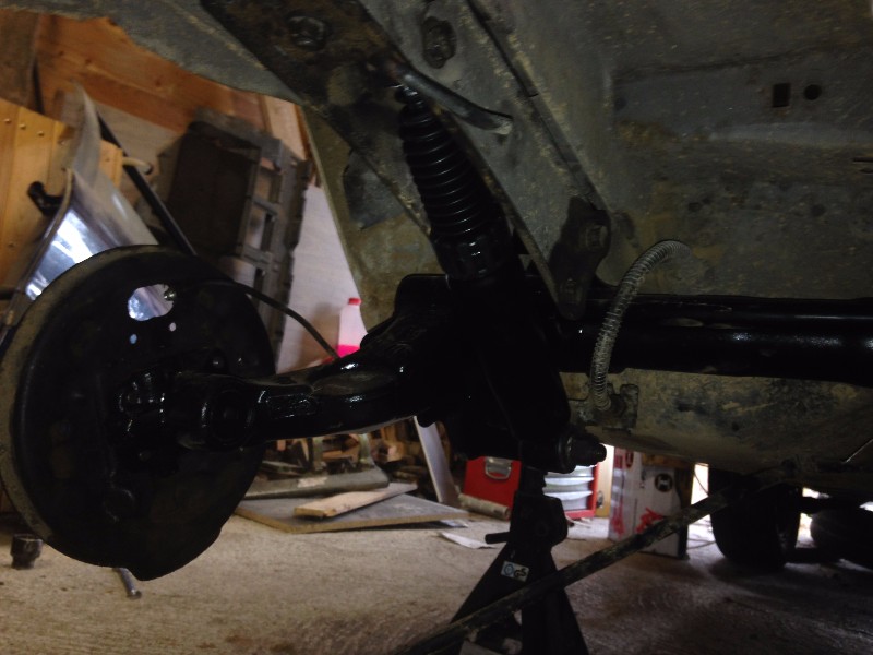

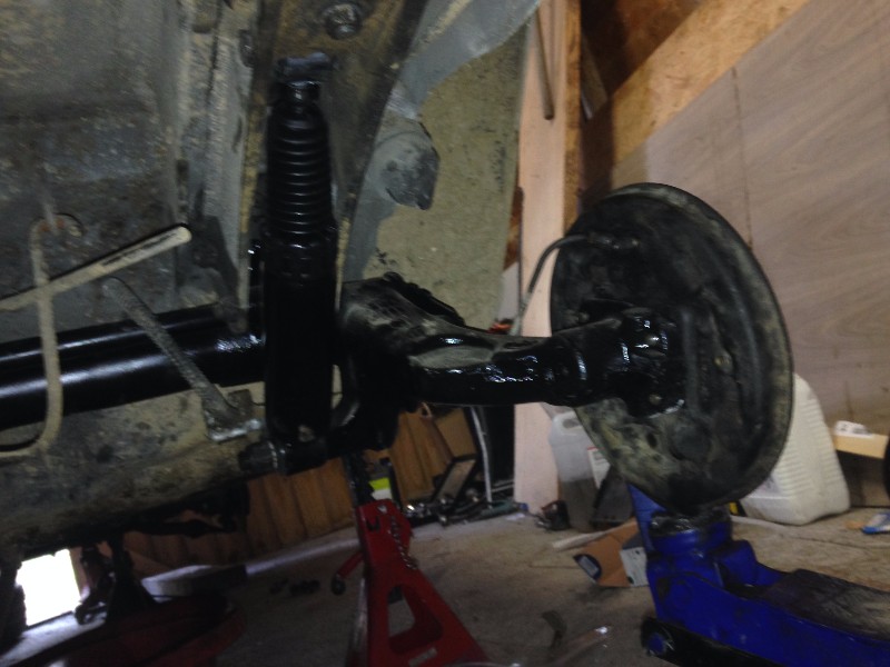

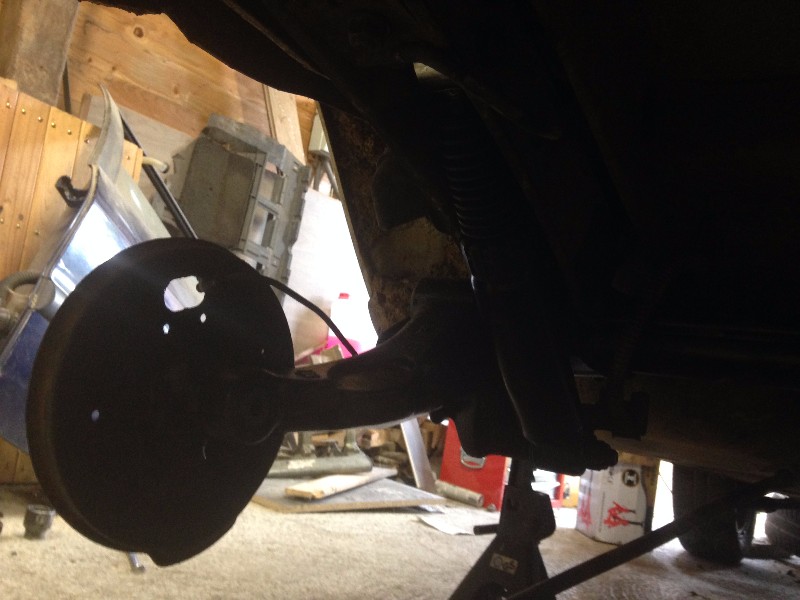

J'ai fais le changement de pont arrière, avec les amortisseurs, et la courroie de distribution.
C'est beau quand c'est neuf!!
Bloqué à cause du kit de frein qui est pas le bon, l'empreinte du cylindre est ronde, la mienne ovale...

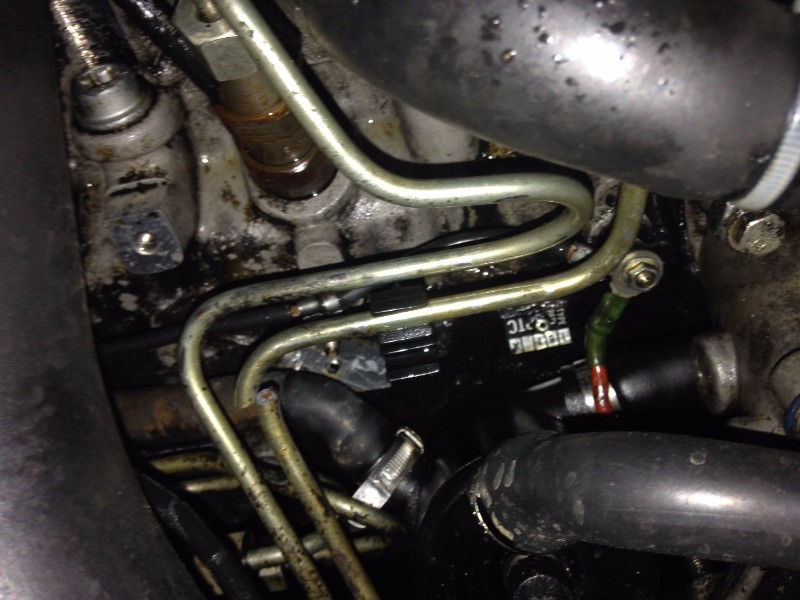

Aujourd'hui j'ai eu une panne, insolite, si je peux dire.
Ca a commencé avec des petits a coups a bas régime, puis une sensation de perte de puissance, puis des vibrations comme si je tournais sur 3 pattes.
J'ouvre le capot moteur tournant pour voir, et là, un jet de gasoil qui sort par le milieu d'un des tuyaux HP.
Je rentre donc chez moi au plus vite, au bout de quelques kilomètres les vibrations ne disparaissent plus à hauts régimes.
Une fois arrivé, je regarde, le tuyau à cassé complètement, cassé en deux.
C'est déjà réparé, j'avais un jeu de tuyaux HP en rabe.

Ça doit être exceptionnelle les canalisations qui lâche a cet endroit
Une bonne chose de faite pour ton train arrière

Oui, je savais que ça pouvait fuir au niveau des filetages, mais casser au milieu... c'est nouveau

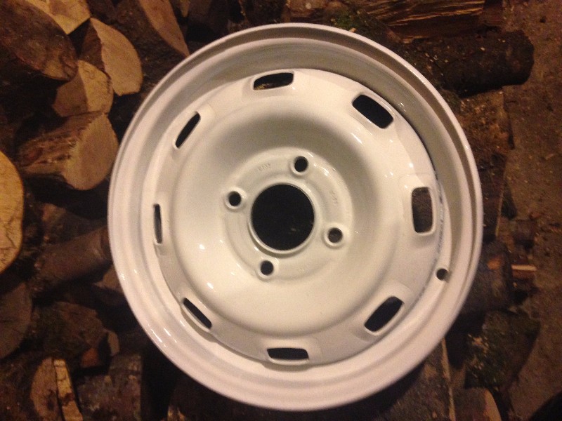

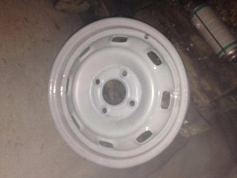

J'ai trouvé 4 jantes toles pour 8€ le lot.
J'ai commencé à faire la peinture, ça donne bien.
Je ponce, une couche de rustol, une couche d'apret, et peinture+vernis.
La première photo, jante apprêtée.
La deuxième, première couche de blanc.
