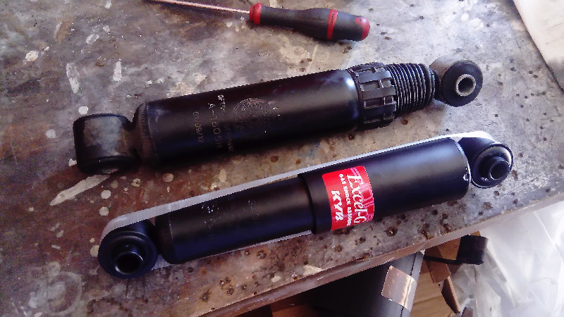

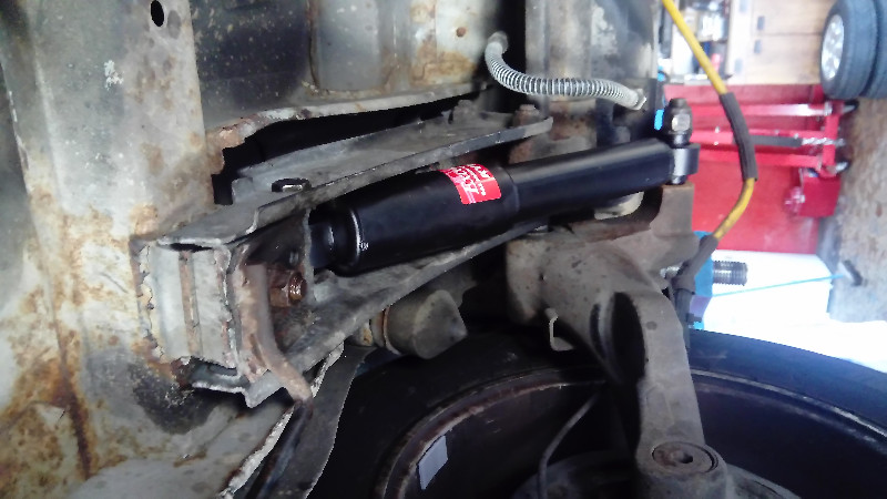

Ce week-end, c'était changement des amortisseurs arrière.
Je suis partit sur les Kayaba Excel-G.
==> Image

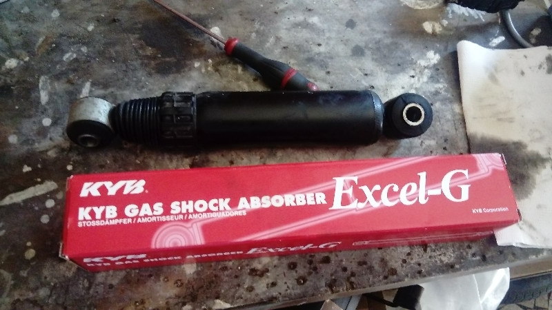

Les anciens et nouveaux :
==> Image

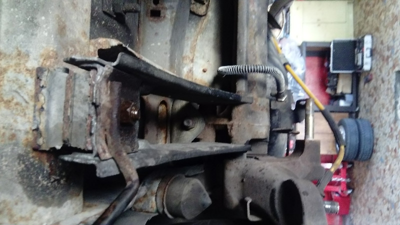

On démonte :
==> Image
On remplace :
==> Image
Pareil de l'autre côté :
==> Image

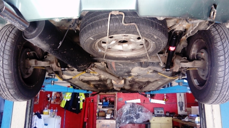

Et une vue globale :
==> Image

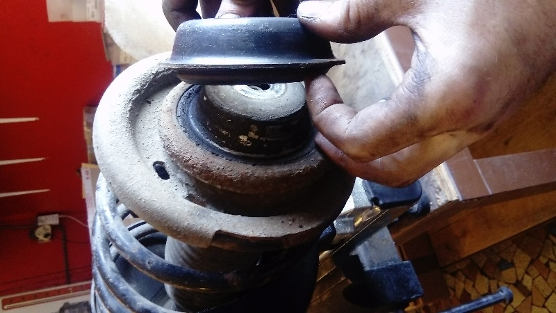

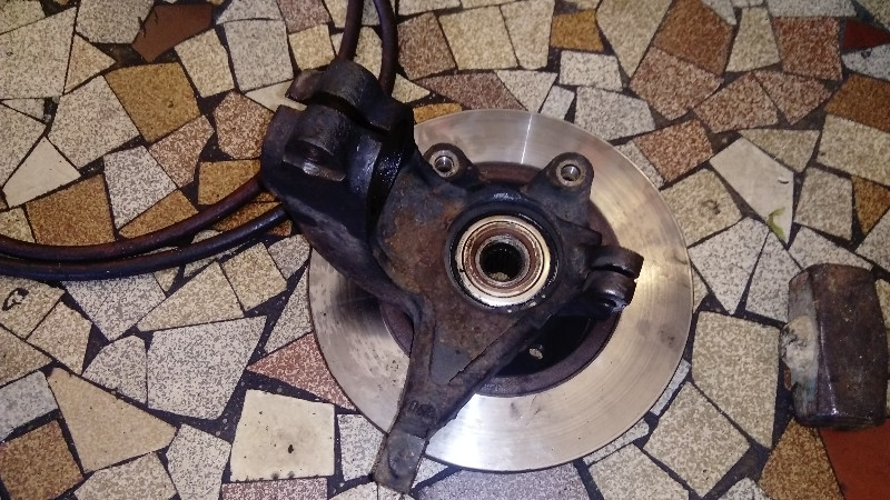

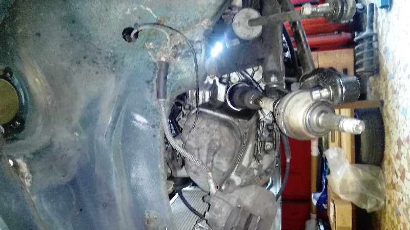

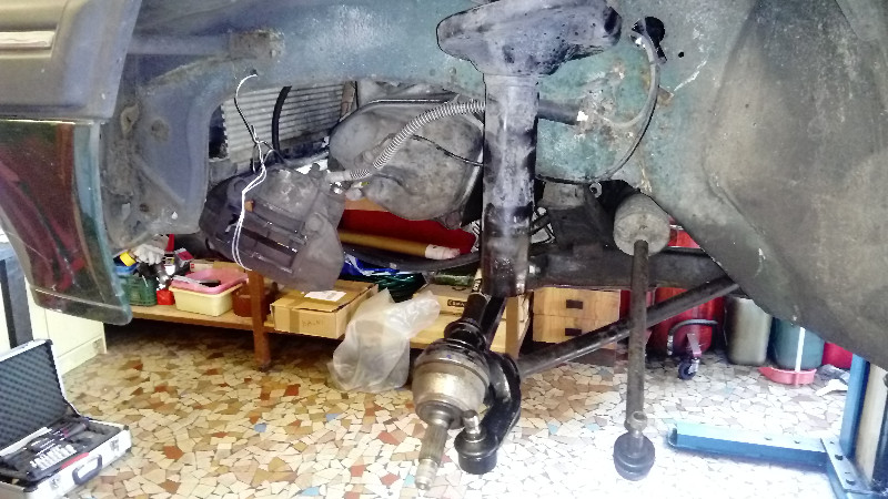

On démonte le tout pour faire de la place :
==> Image
==> Image
==> Image
==> Image
==> Image
==> Image

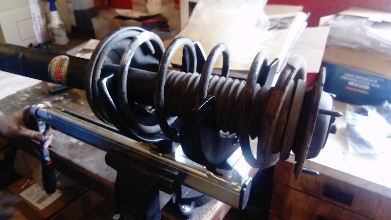

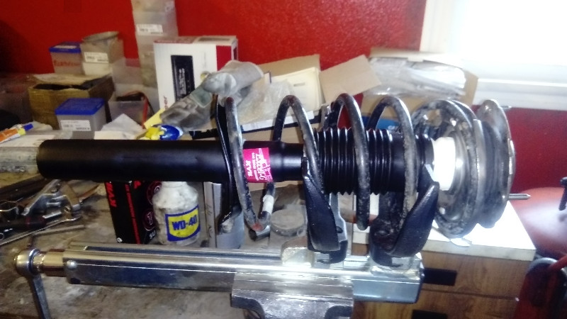

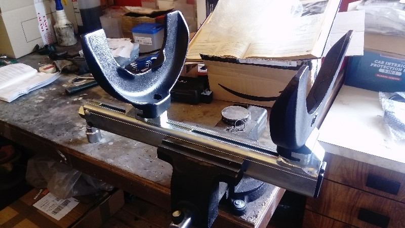

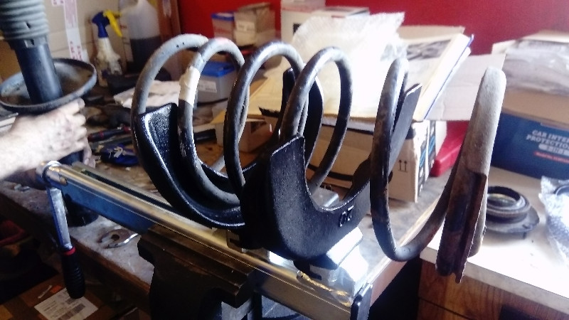

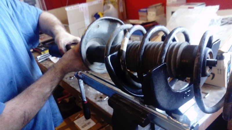

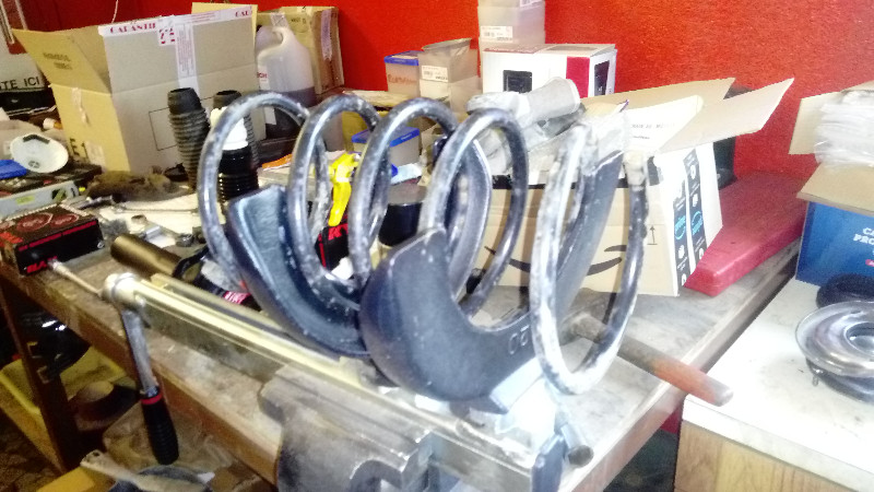

On prépare le compresse ressort ( Un ami m'en a prêté un, j'avais déjà plus confiance que ceux de Norauto :gene: )
==> Image
==> Image

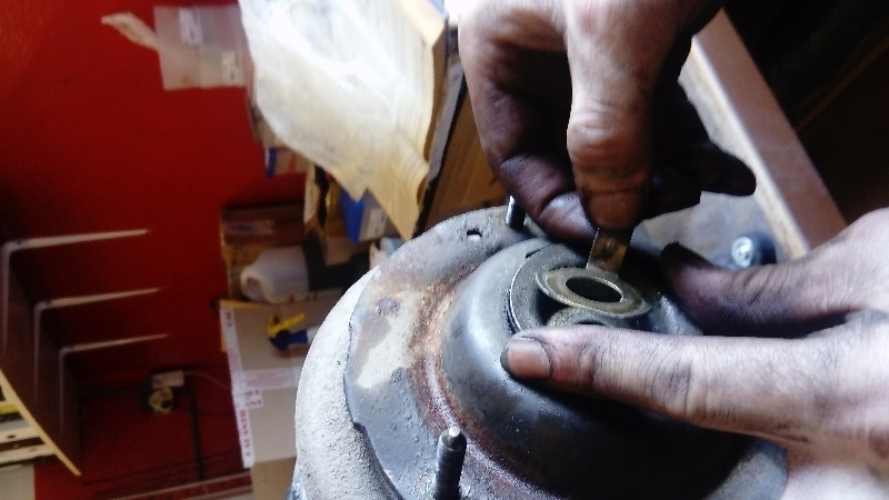

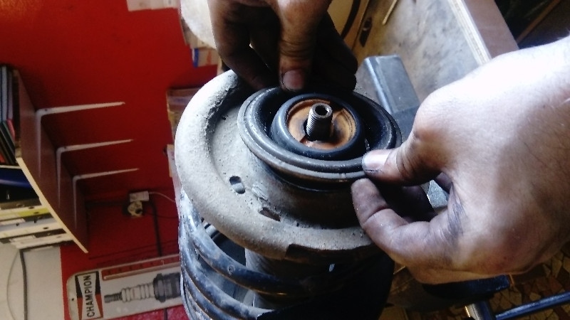

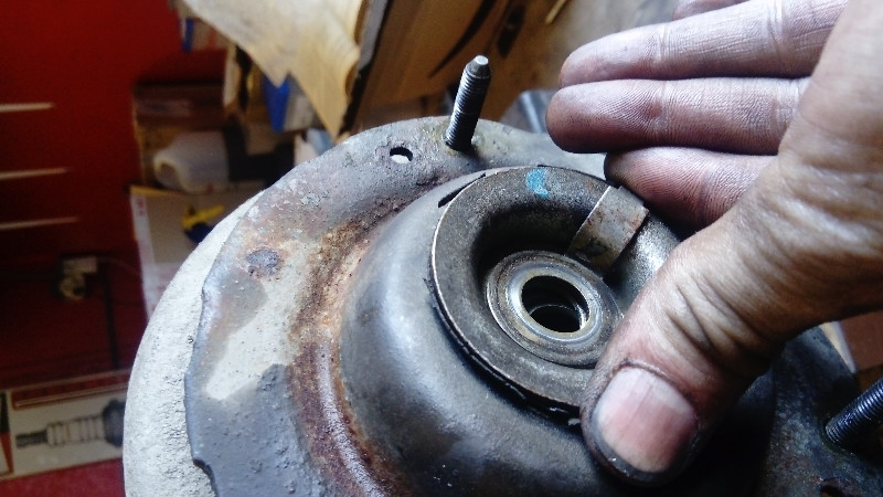

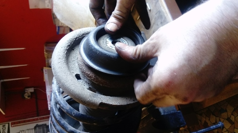

J'ai pris des photos de chaque position pour les éléments afin de ne pas me mélanger :
==> Image
==> Image
==> Image
==> Image
==> Image
==> Image
==> Image
==> Image
==> Image
==> Image
==> Image
==> Image
==> Image
==> Image
==> Image
==> Image
==> Image

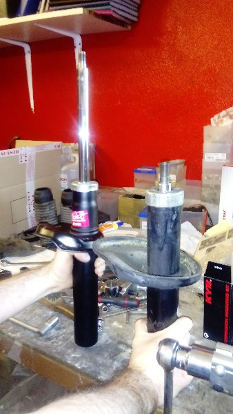

Comparaison du nouveau et de l'ancien :
==> Image
Il était vraiment temps de les changer, j'ai comprimé la tige, il n'est jamais remonté

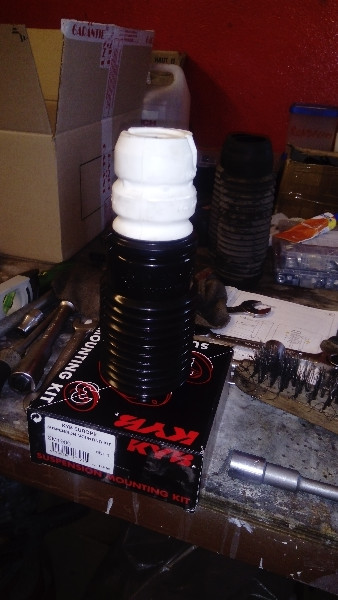

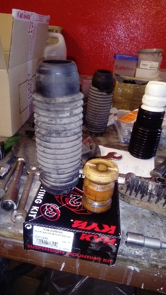

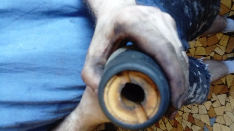

L'ancien kit de protection :
==> Image
Nouveau kit :
==> Image
Et plus qu'à refaire en sens inverse :
==> Image
==> Image
==> Image

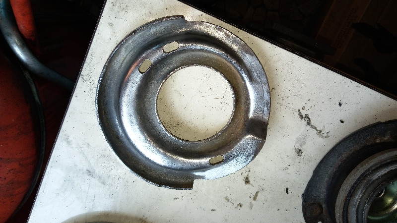

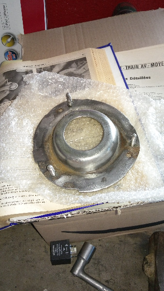

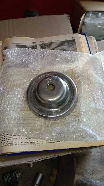

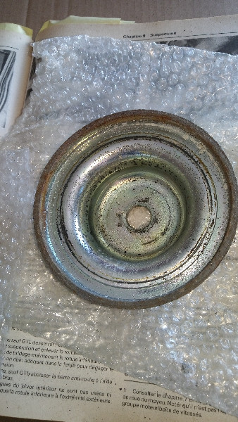

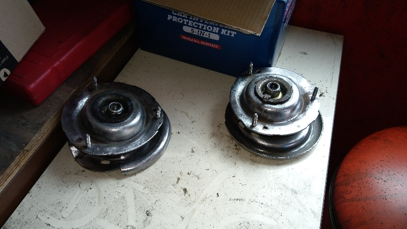

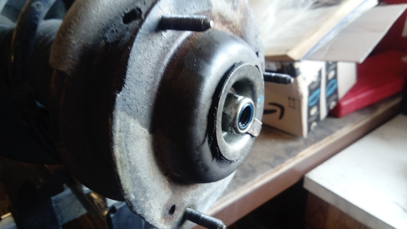

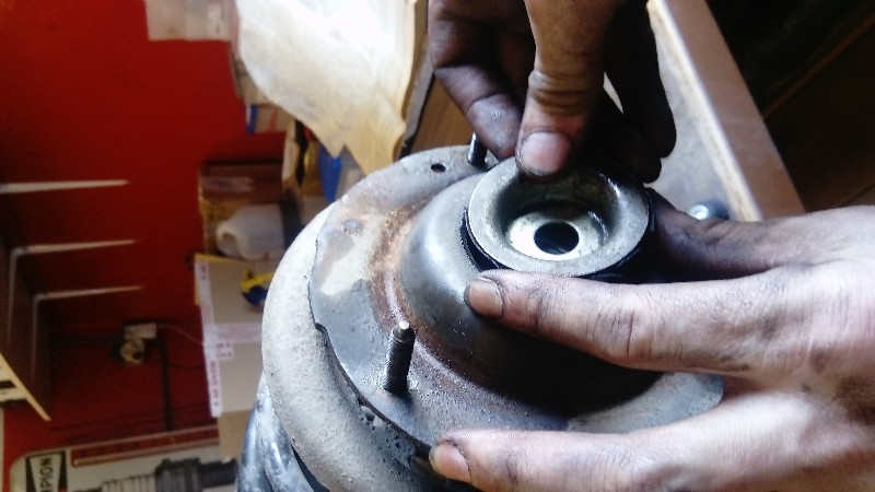

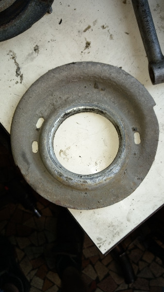

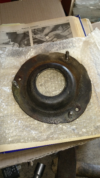

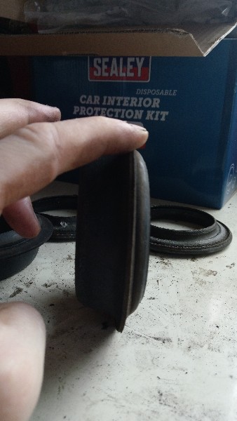

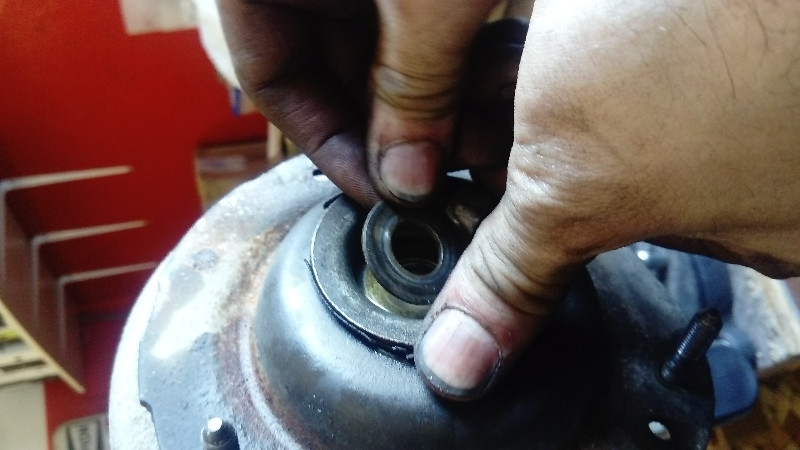

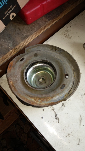

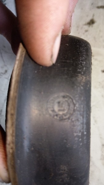

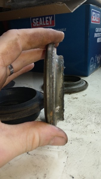

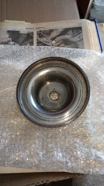

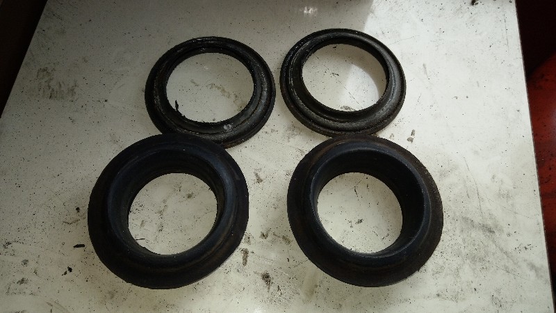

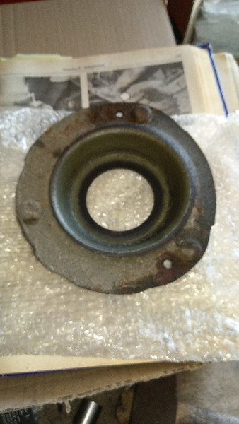

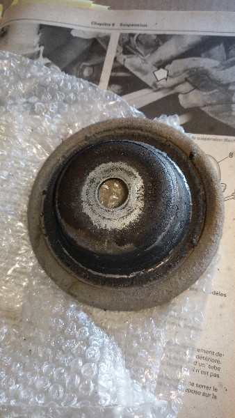

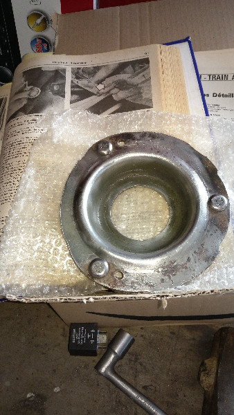

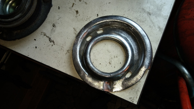

Voici les photos des anciennes coupelles et silentblocs :
==> Image
==> Image
==> Image
Le silenbloc est estampillé 91 :whoa:

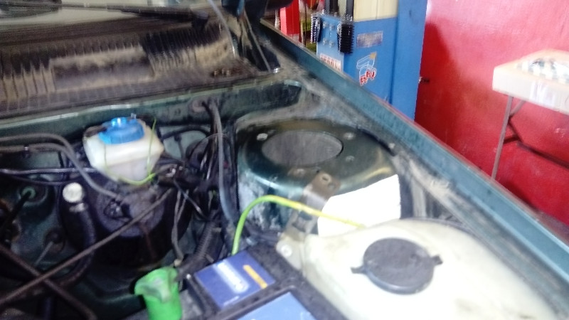

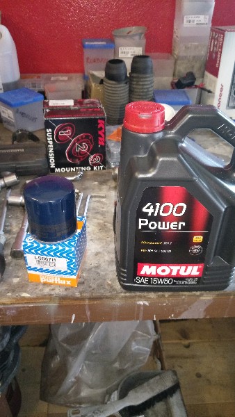

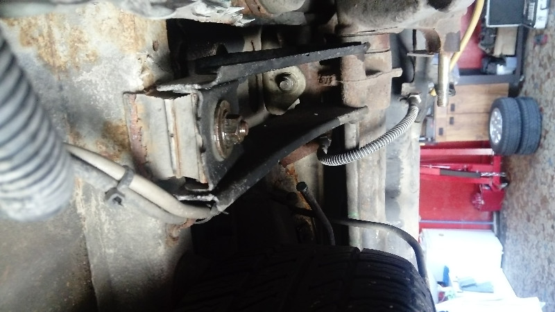

J'en ai profité pour faire ma vidange et filtre à huile.
Les consommables :
==> Image

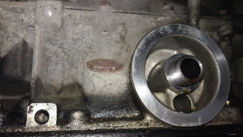

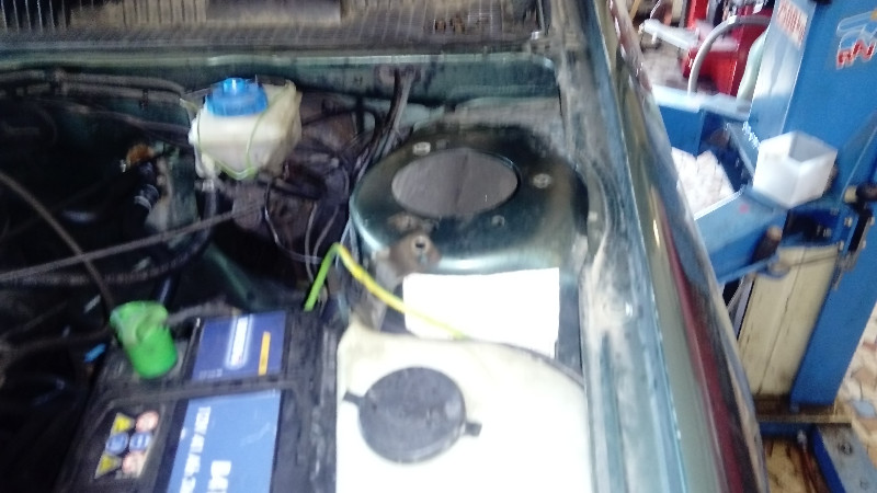

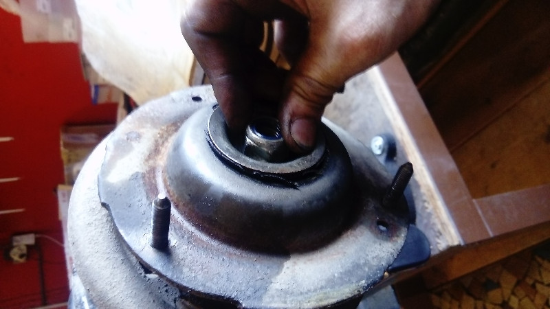

Et je viens de voir un " bouchon " à côté du filtre à huile que je n'avais jamais vu :suspect:
==> Image
Savez-vous à quoi ça sert ?

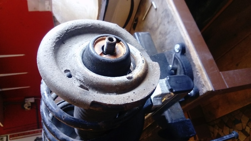

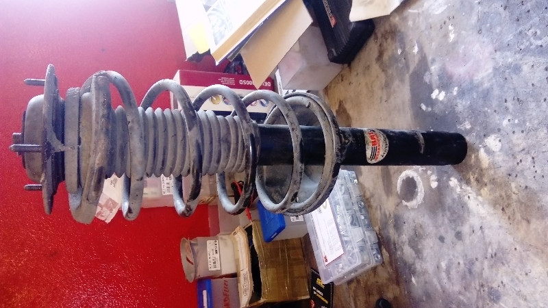

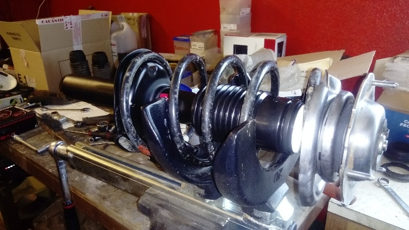

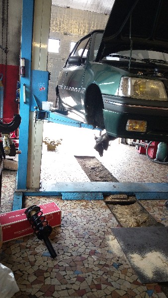

Et une petite vu avant la repose de l'amortisseur :
==> Image
