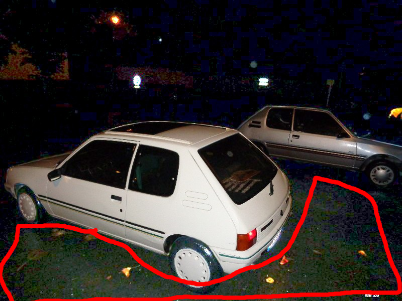

FAUX ! le sol est noir à cet endroit, pas vert :bleble:

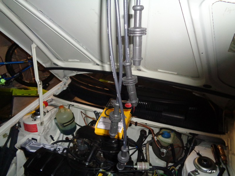

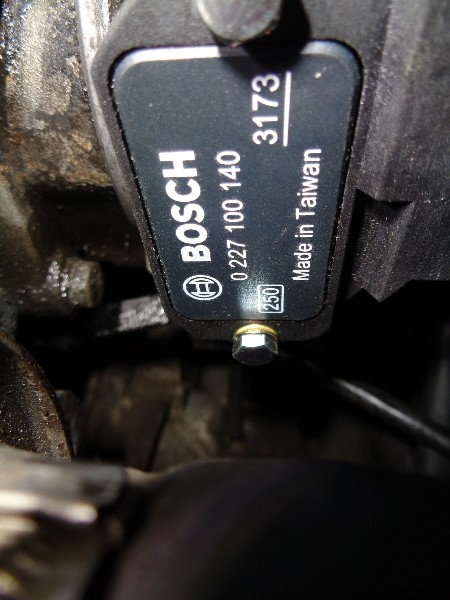

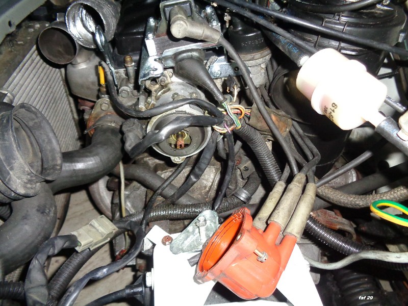

je vous donne un aperçu des travaux sur l'allumage :)

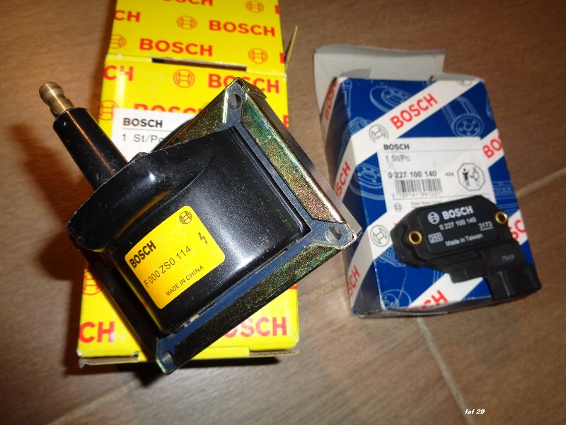

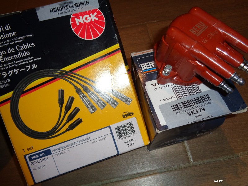

Les pièces tout d'abord :

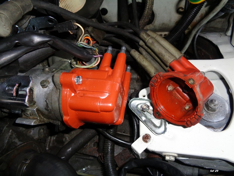

Démontage et mise en place :)

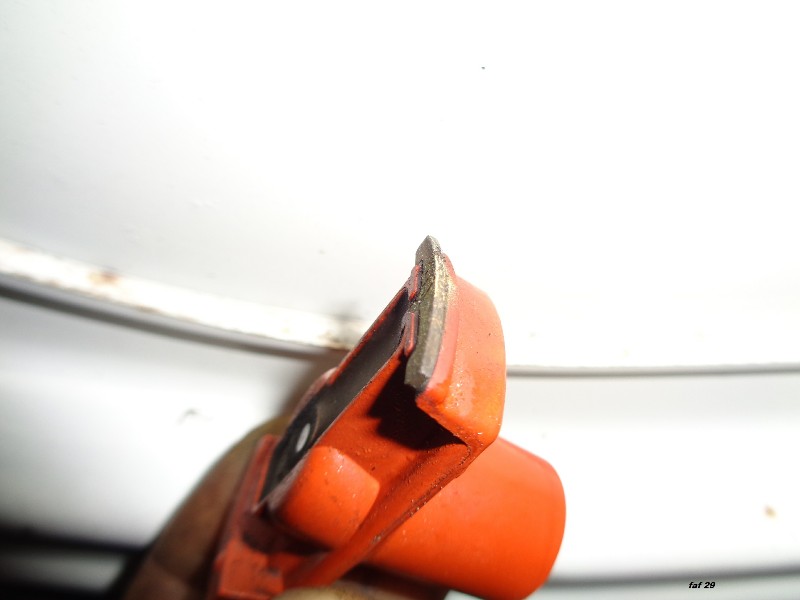

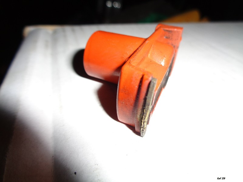

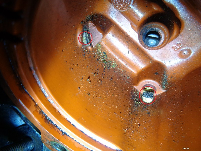

Entouré en rouge on distingue la couche de dépôts sur les contacts !
Le doigt d'allumage n'a pas était remplacé , car je me suis dit qu'il serait fourni avec la tête :oops: et bien non rien...
Le soucis principal au démontage (curieusement), la visseries de la tête de delco :mrgreen: Une estampille sur celle ci ,91 !
Sachant que la Green et de fin 89 , il y aurai eu un seul remplacement en 29 ans :voyons:

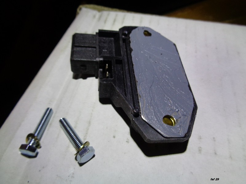

le module+ pâte thermique :

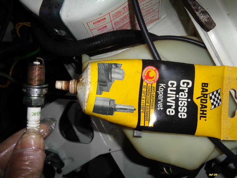

J'en profite pour sortir les bougies pour nettoyage et remontage avec graisse cuivré :
Résultats ,aucun changement moteur en route ::d Enfin si, j'ai une emplification d'un retard a l'allumage ou ouverture de soupapes
Un truc de ce genre quoi !!
En gros ,il y a une résistance au démarreur sur le premier tours moteur à froid :0 Mais sinon ça démarre très bien et toujours sans starter :)
Il me reste a changer ce fameux doigt d'allumeur ,la capsule, les joints torique et enfin faire un réglage des culbuteurs !

Ps : pareil, quand commande une tête delco, je commande aussi le doigt
