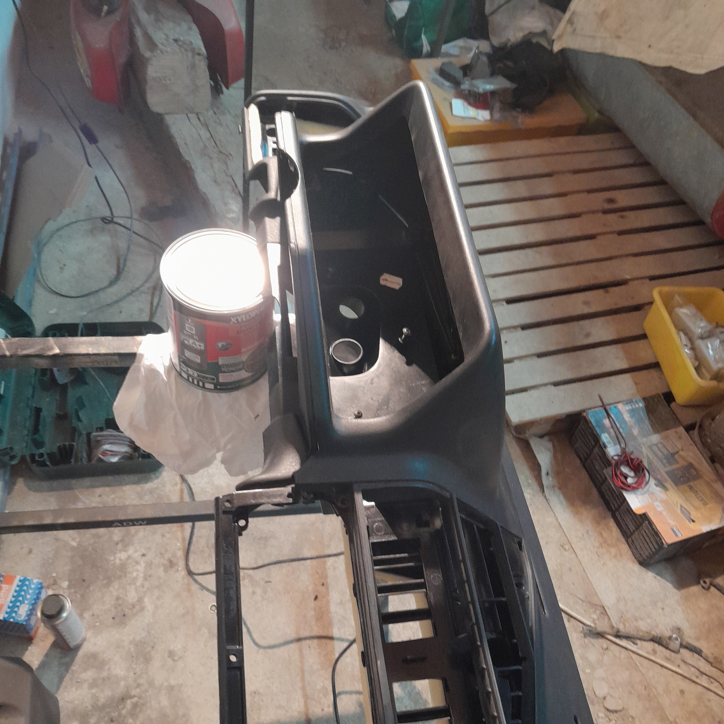

Avec le beau temps (sic!) j'ai rentré la voiture pour continuer son remontage avant de l'envoyer en carrosserie.

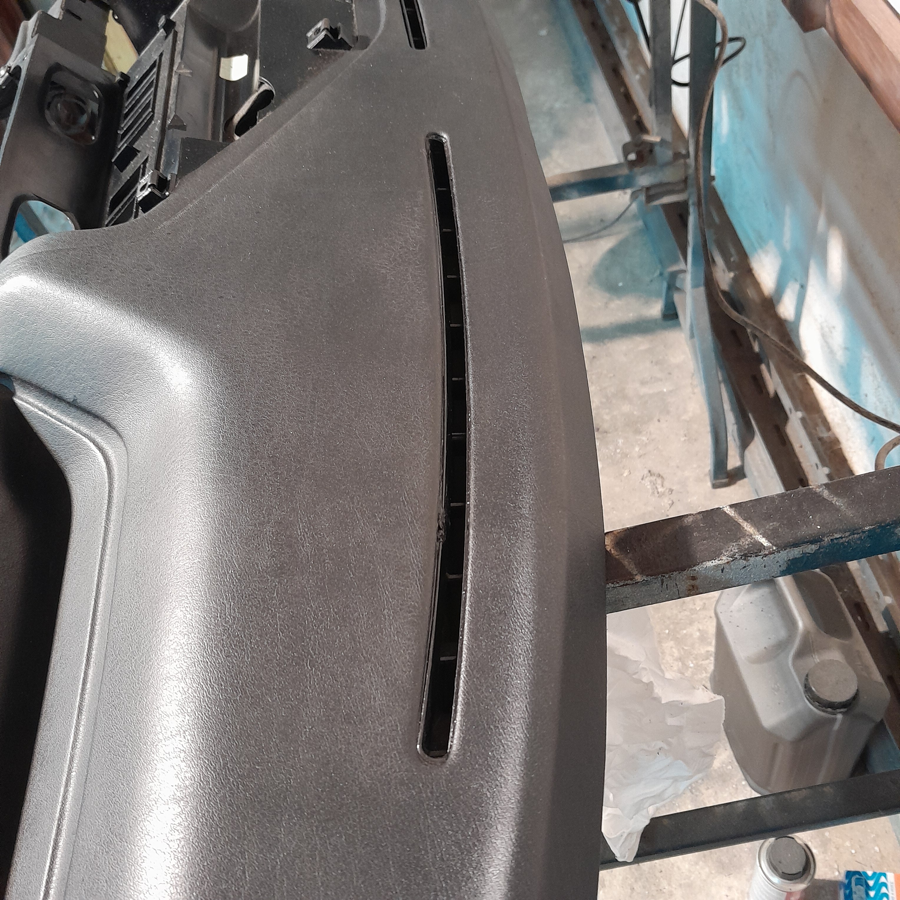

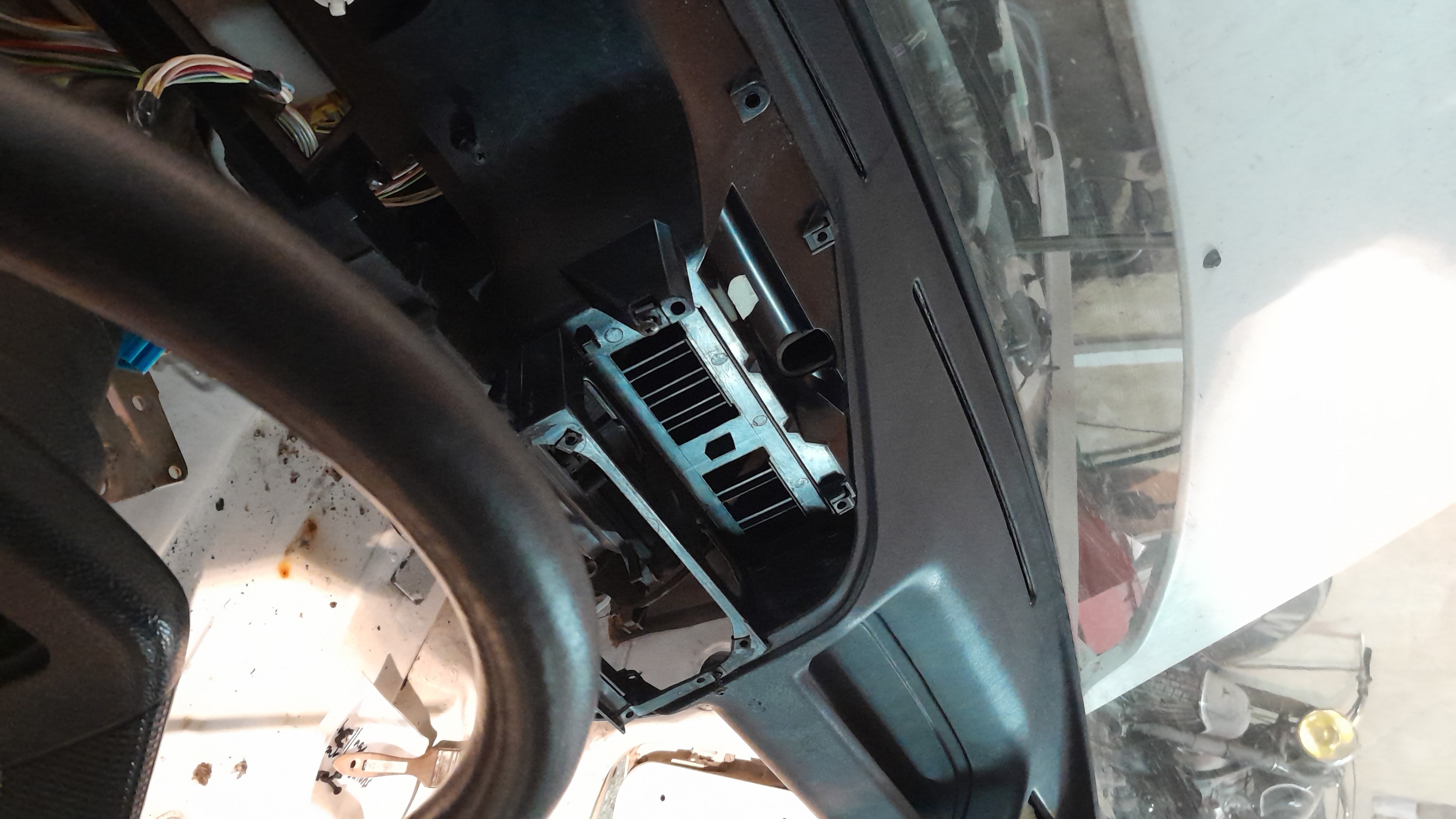

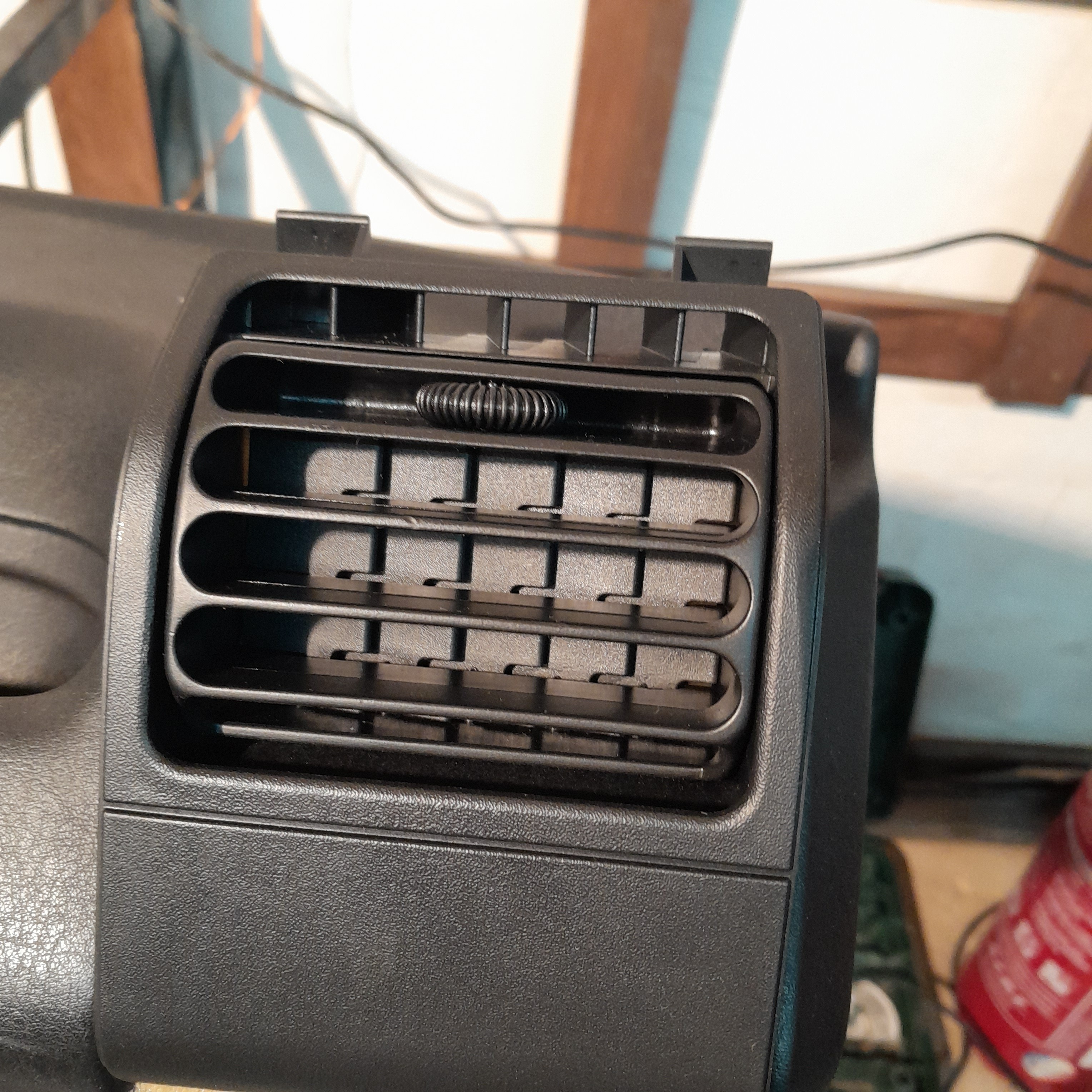

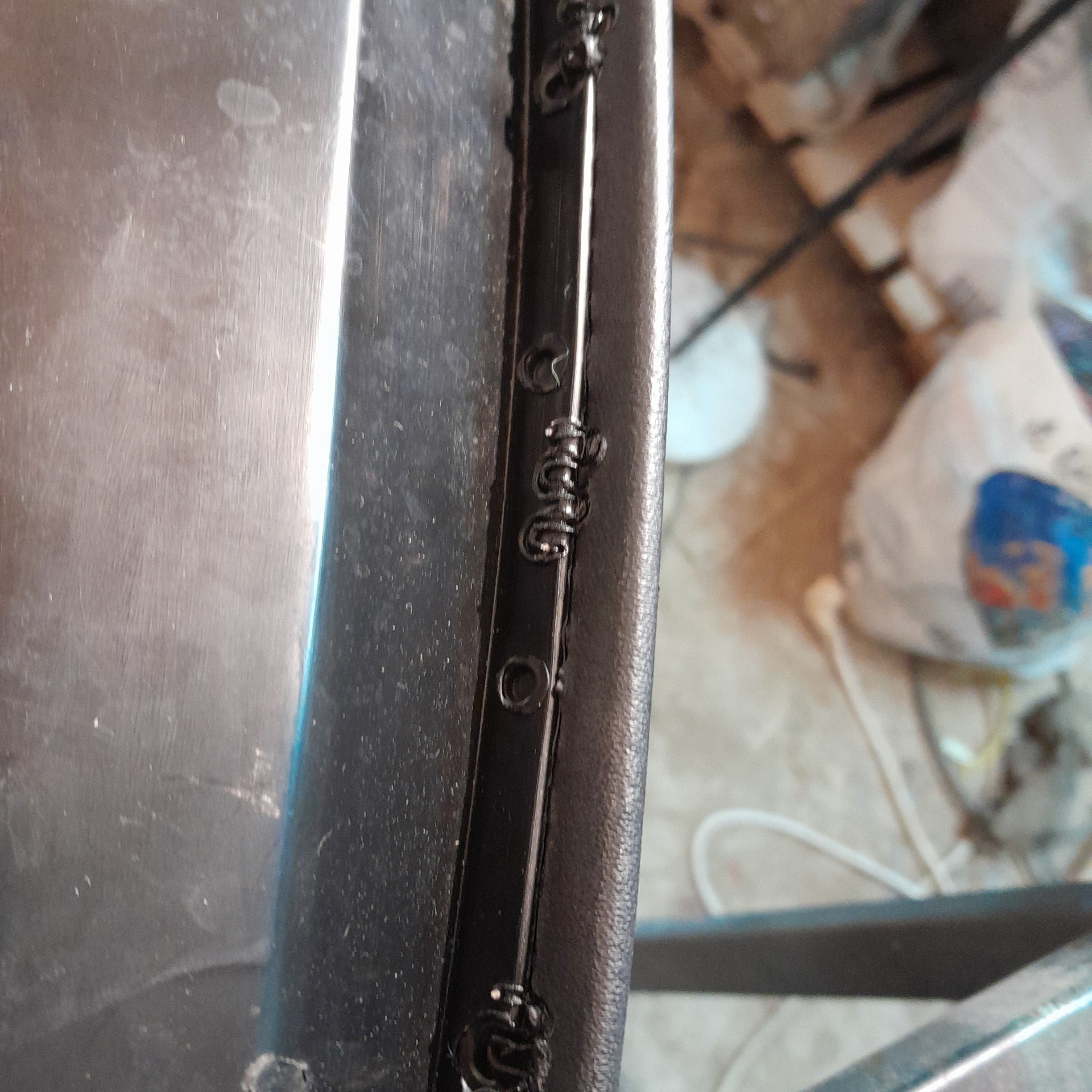

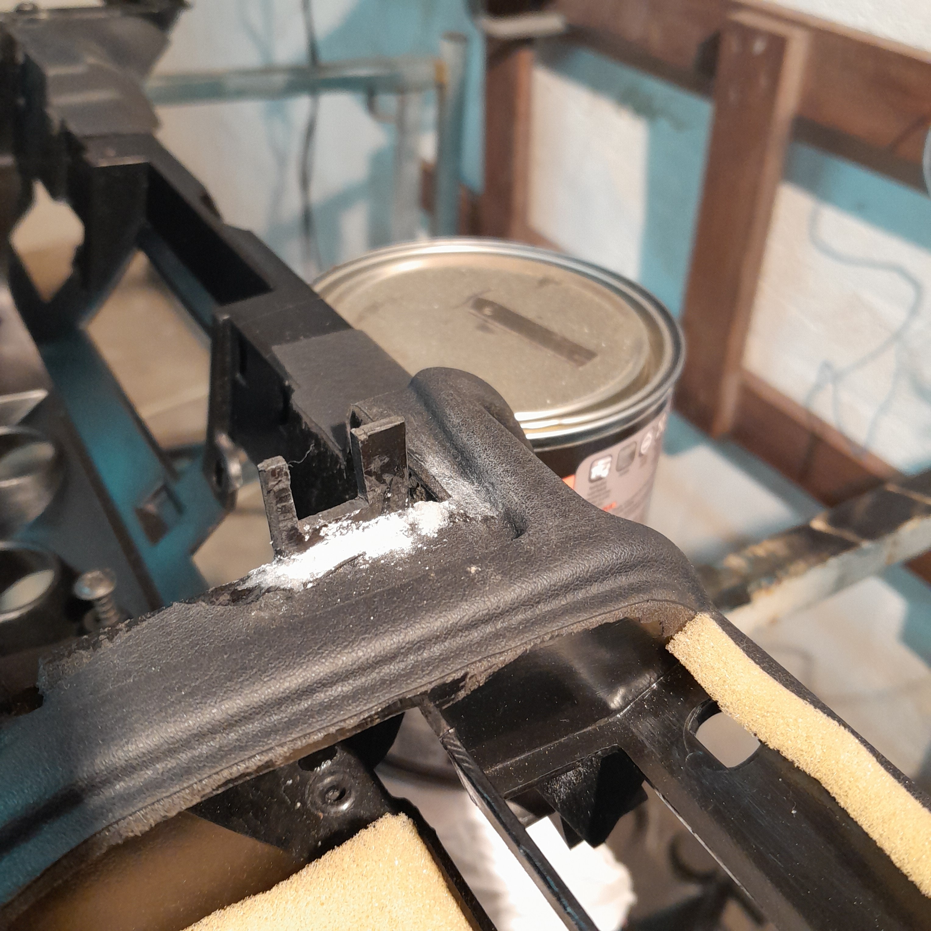

Remontage des bouches d'aération sur le tableau de bord. Comme ils ne tiennent pas tout seul, (forcément) je les ai collé le plus proprement possible et j'ai refermé le tout avec des agrafes (d'origine le plastique est fondu).
Pendant que ça sèche, j’en profite pour nettoyer les bouches d’aération du tableau de bord.

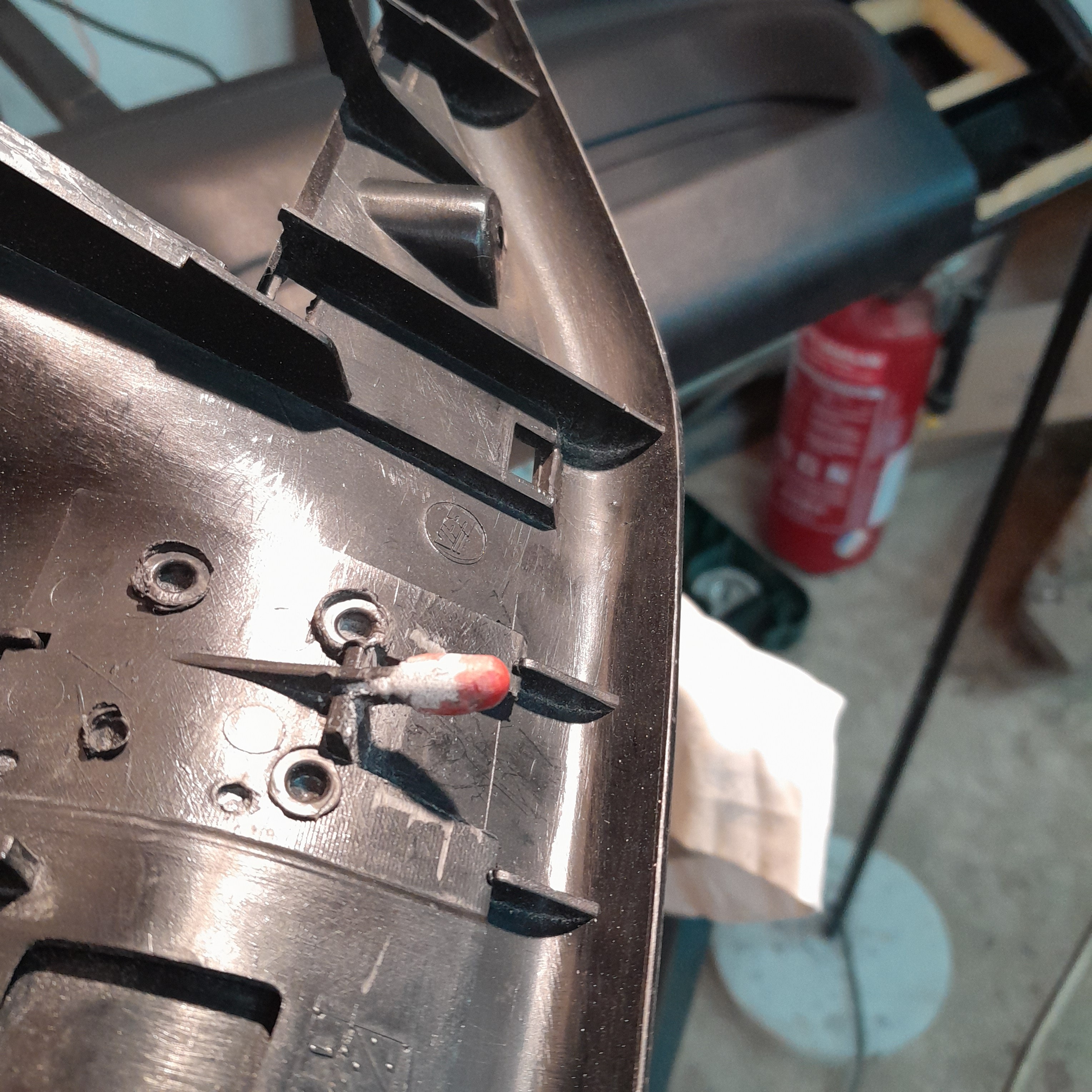

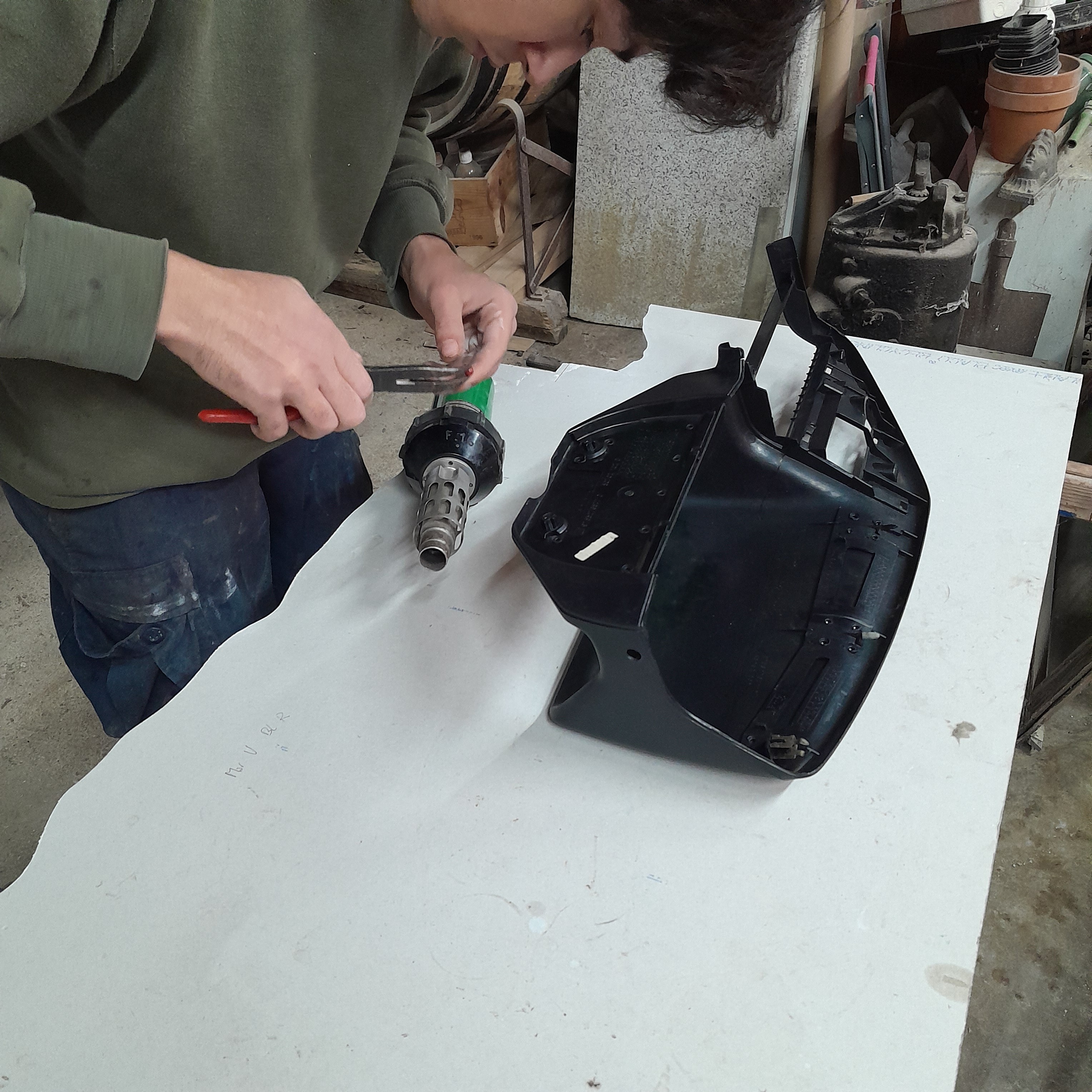

Je mets mon benjamin à contribution pour essayer récupérer le plastique qui sert de silentbloc à la fixation de la casquette. Après l’avoir ramolli et coller sur le support à la cyanolite (loctite 406), j’ai reformé les parties manquantes avec de la colle et du bicarbonate de soude. Meuler l’ensemble pour un résultat arrondi, proche de l’origine.

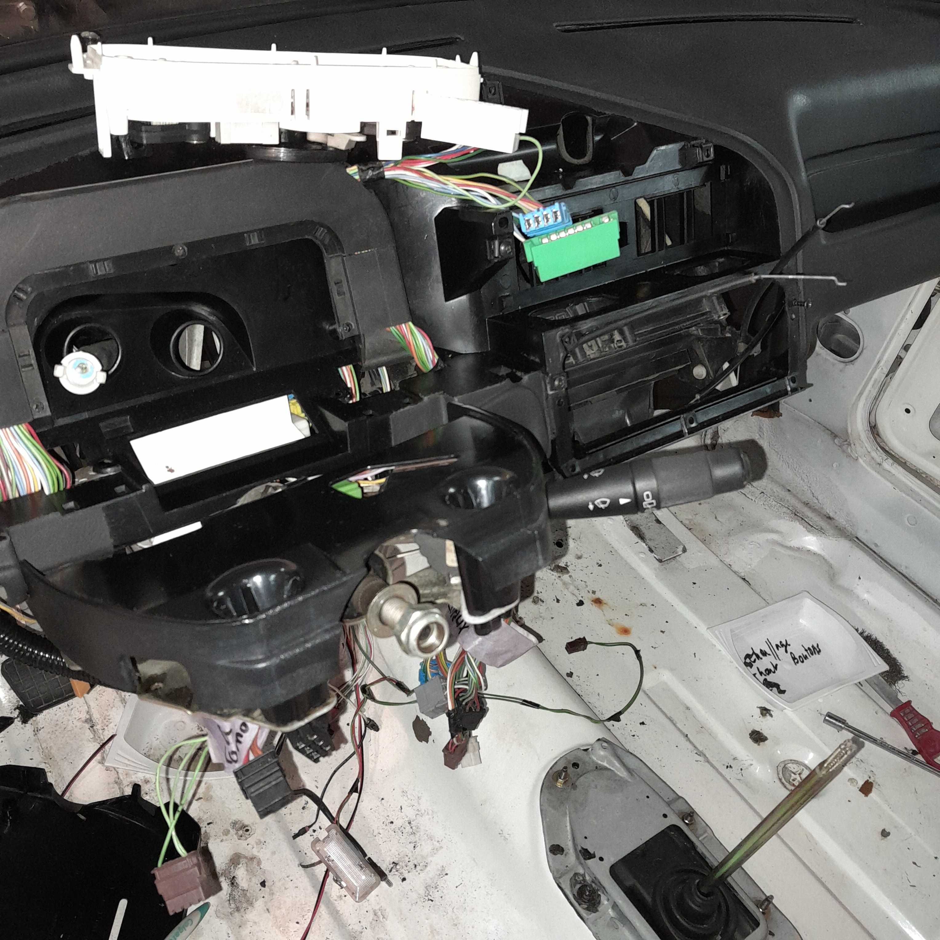

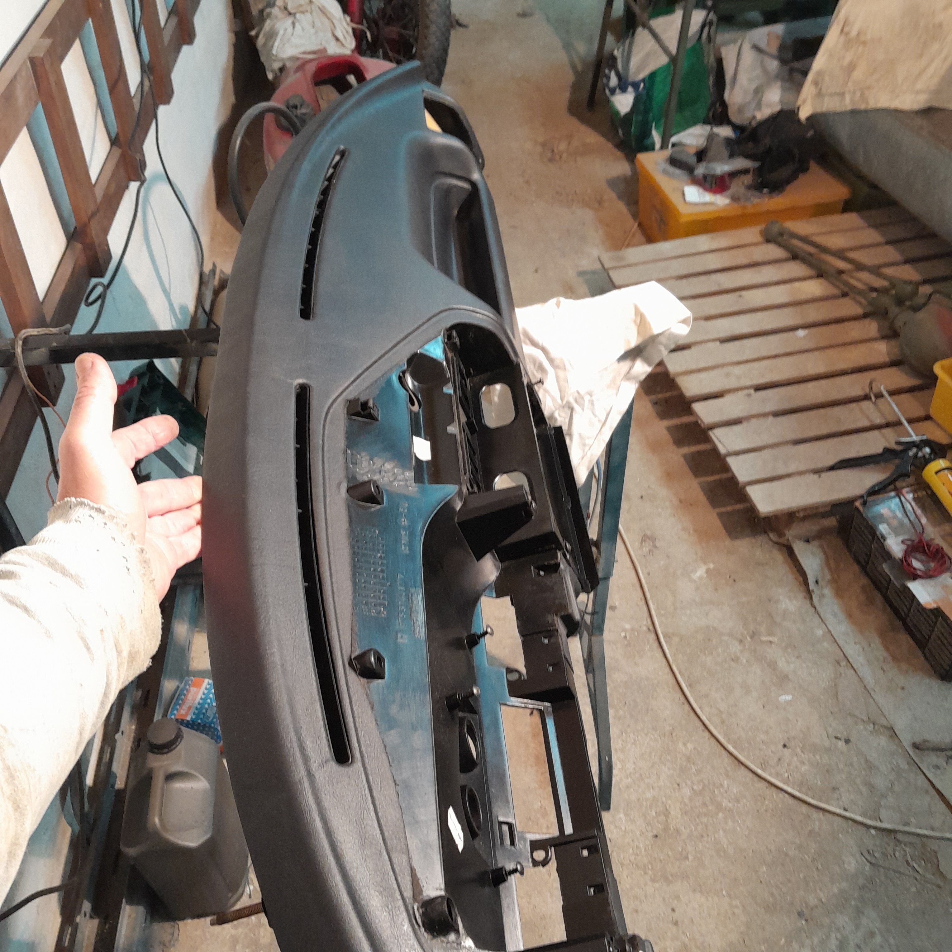

Nettoyage du tableau et du faisceau.
Nettoyage de la ventilation et des mousses désagrégées.

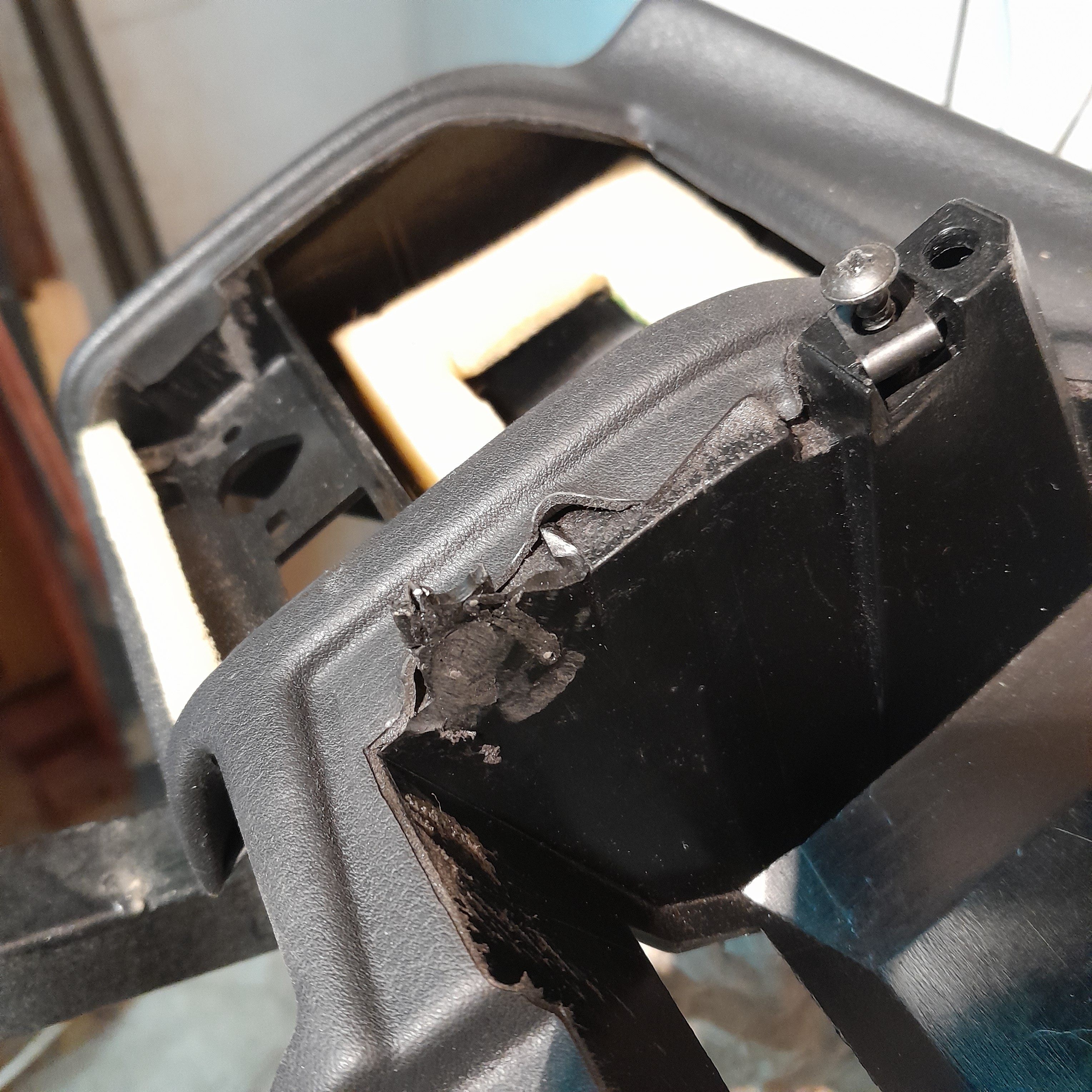

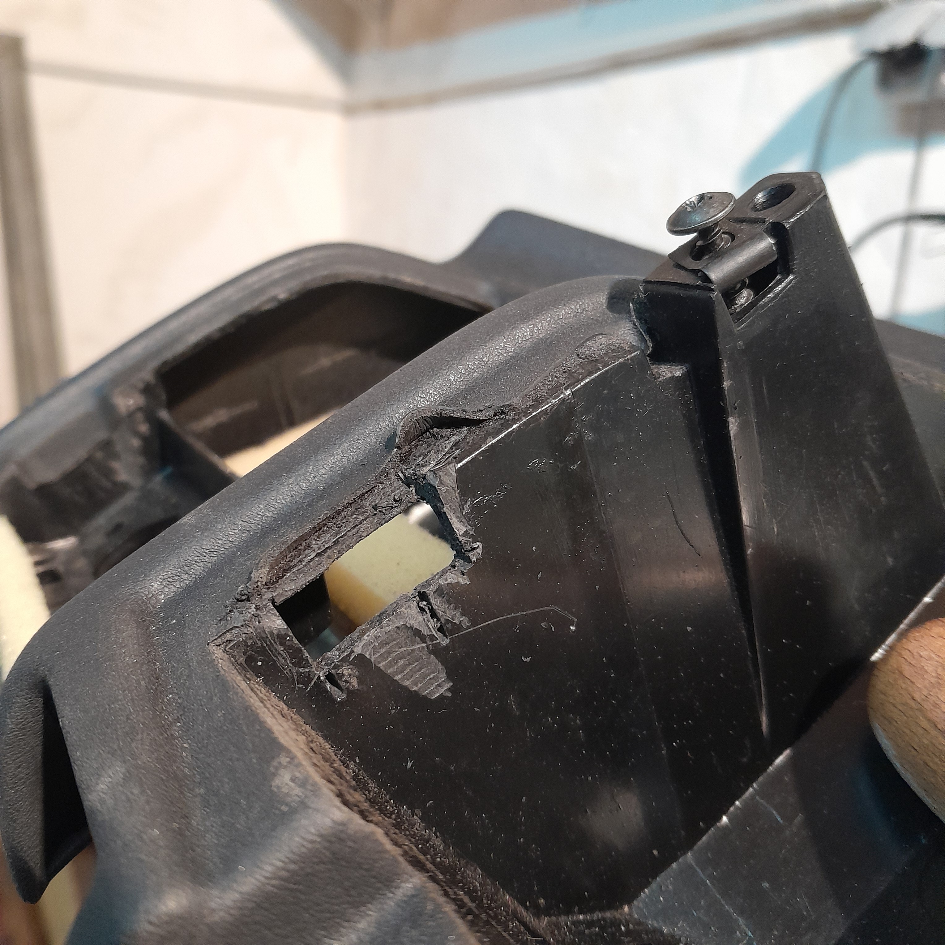

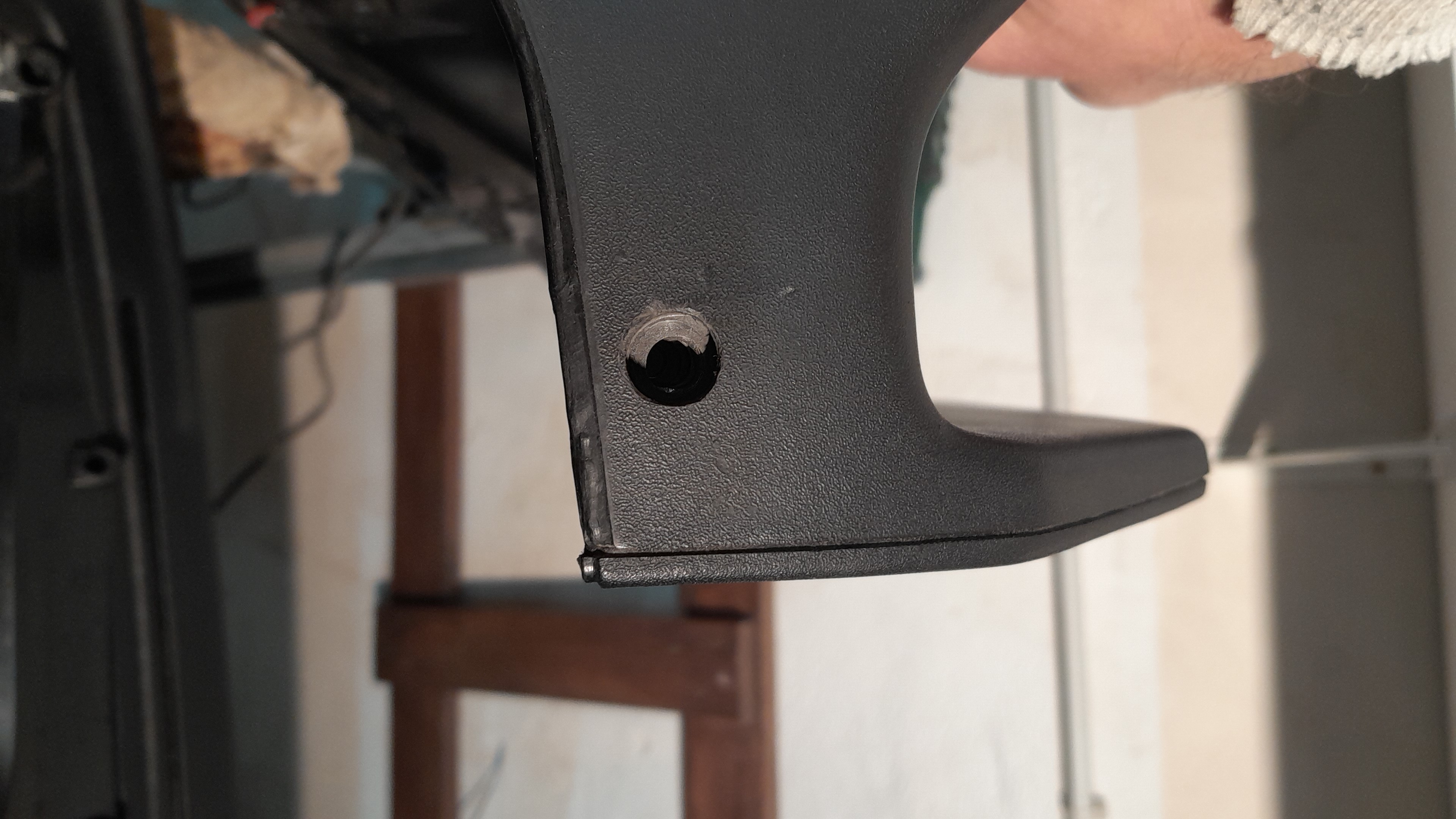

Réparation/modification de la fixation de la casquette. Cette fixation est en faite très mal foutue.
J'ai donc commencé par percer pour permettre l'extraction de la vis.
Puis j'ai aminci la fixation sur la casquette qui était trop dur à manœuvrer.
Après je suis parti du moignon pété !
Je lui ai d'abord réglé on compte de manière définitive.
Puis j'ai greffé un morceau aminci et plus large que d'origine.

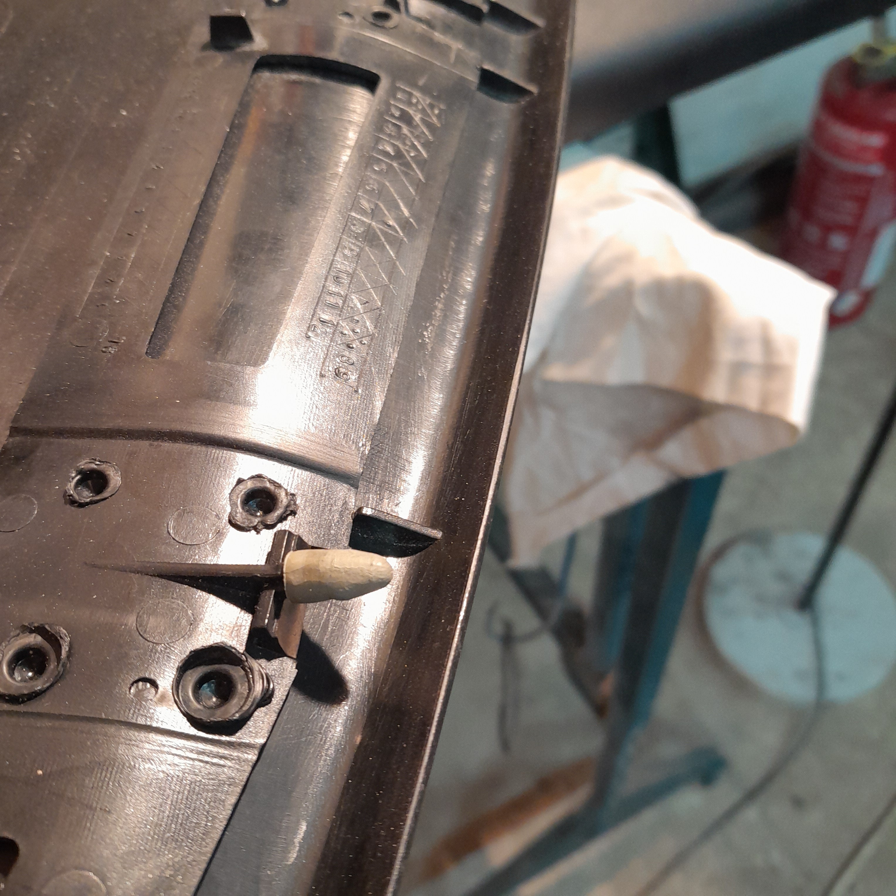

diabo
Messages : 526
Re: REMISE EN ROUTE DE LA BELLE ENDORMIE
Message par diabo »
Un peu de cyanolite (loctite 406) et de bicarbonate de soude pour bien consolider la pièce
Présentation de la casquette, impeccable

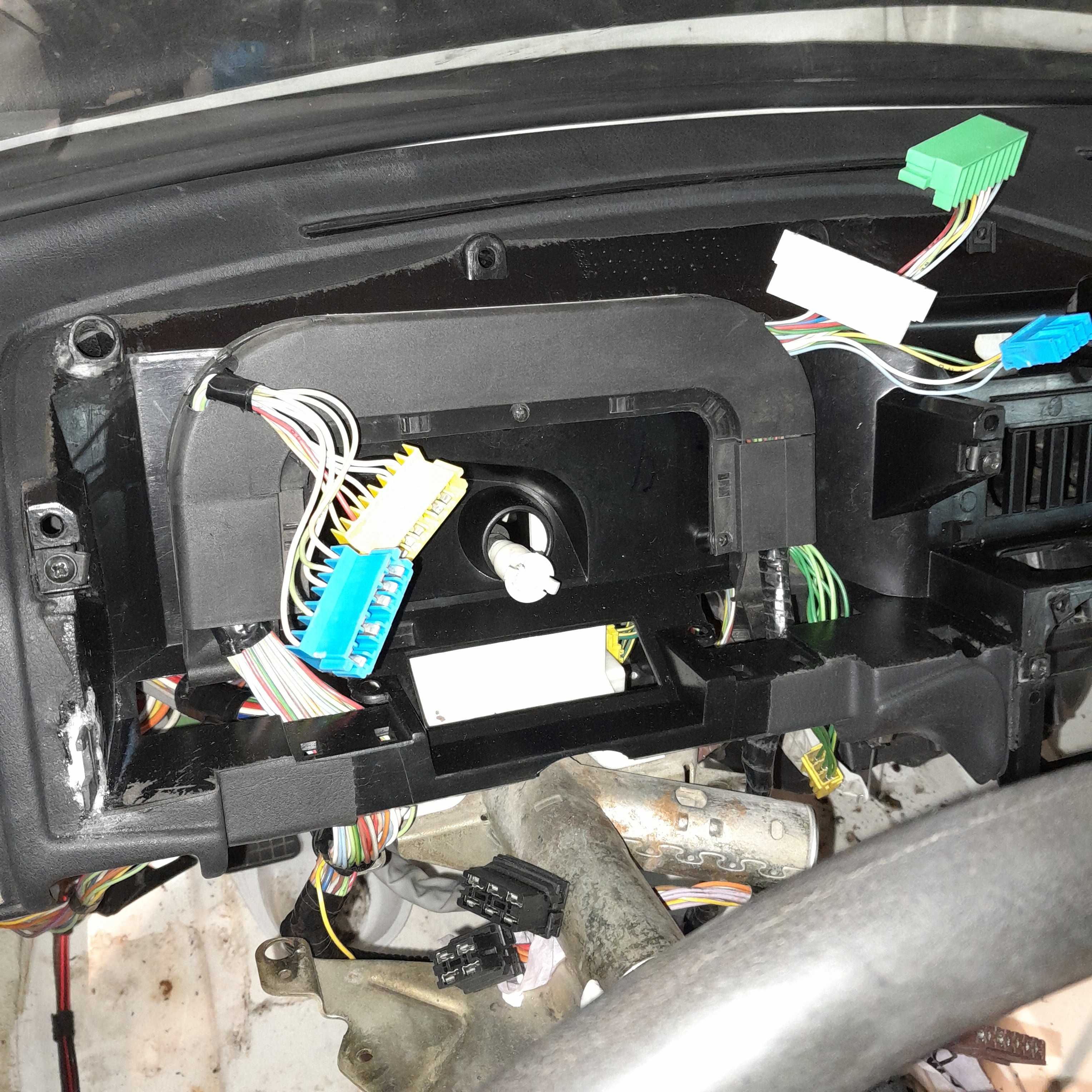

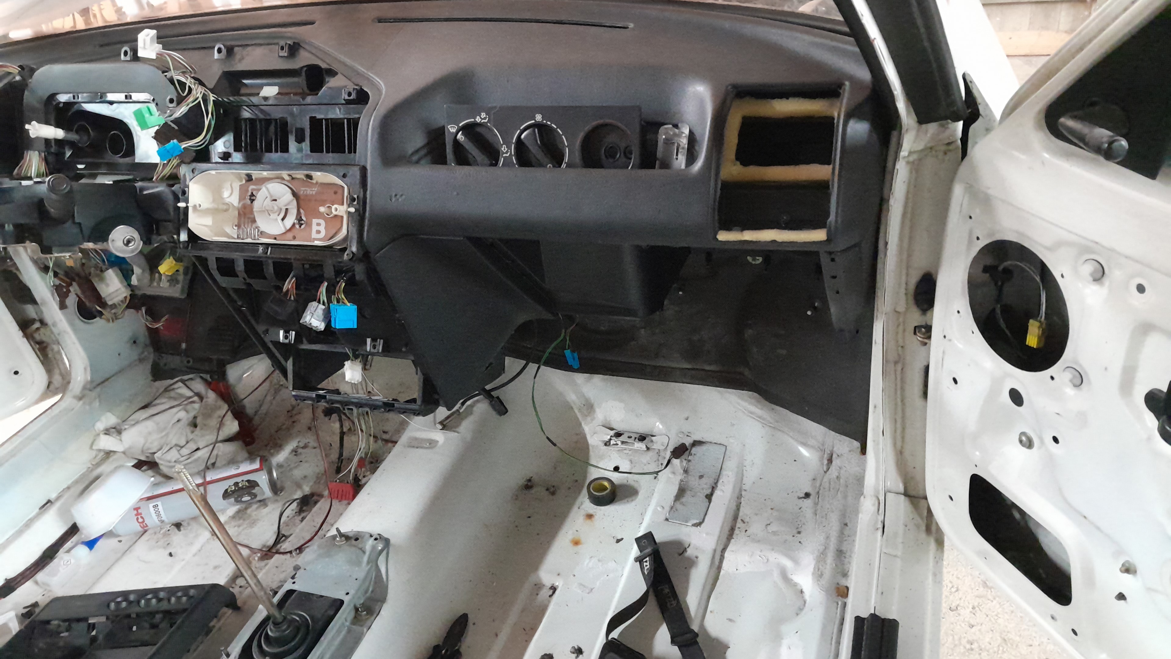

Montage du tableau de bord avec une toute petite entorse, j'ai repeint en noir mat le devant (entre le tableau de bord et le joint de parebrise), pour éviter de voir le blanc de la caisse.

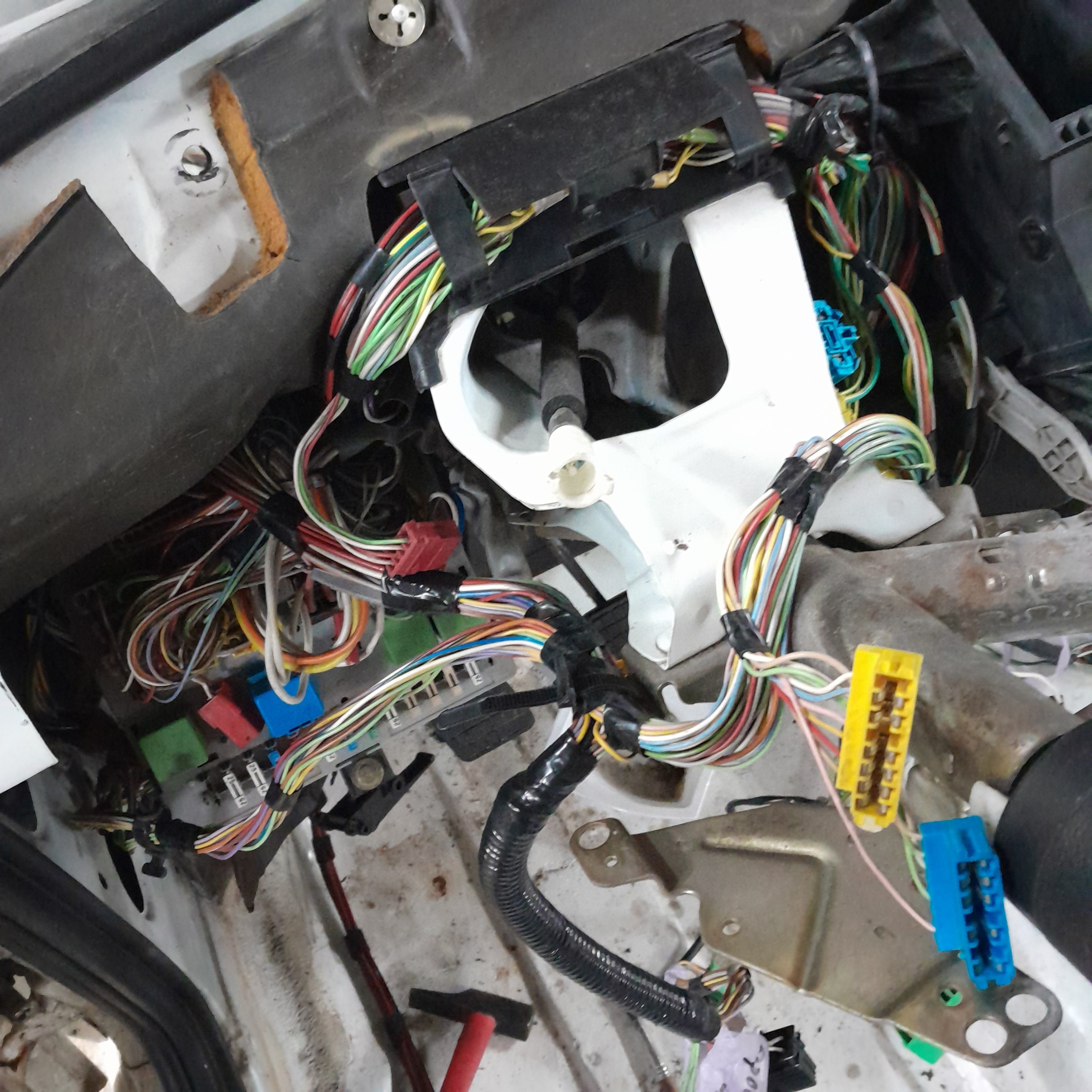

On commence le remontage du faisceau.
A ce soir, j'en suis là.
Demain, après nettoyage, j'attaque le remontage du chauffage.
Bonne nuit !

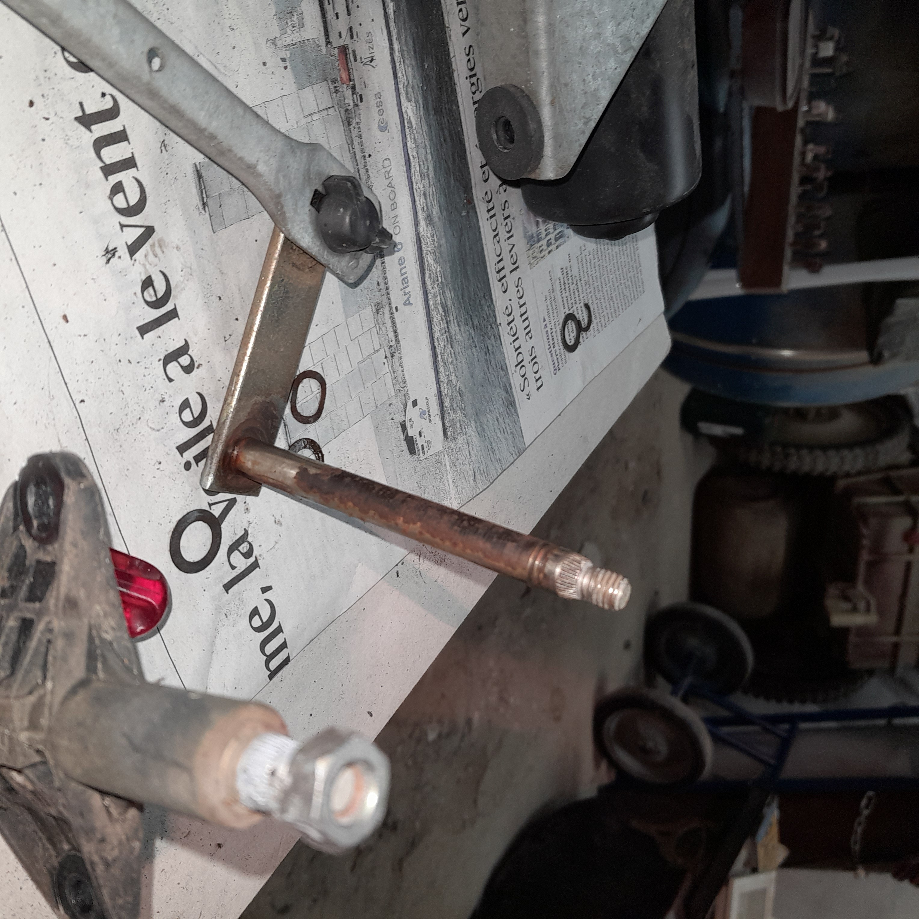

j'ai jeté mon dévolu sur le moteur d'essuie-glace et les bras. Après un nettoyage sommaire, je me suis aperçu que j'avais eu une bonne idée car les articulations étaient ...grippées ! Le moteur en les remontant dans cet état là, n'aurait pas duré longtemps.
Démontage complet, brossage, graissage (à la vaseline pour marier la ferraille et le plastique) et remontage la semaine prochaine.!

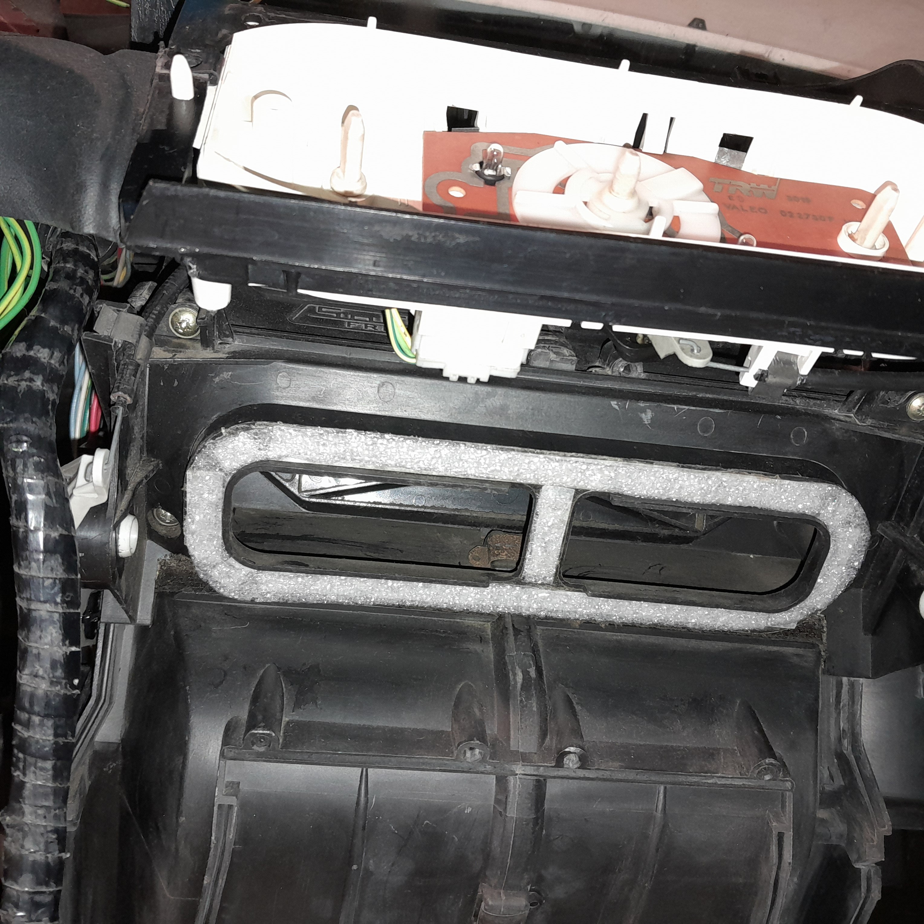

Pour les câbles de chauffage, je confirme avoir passé pas mal de temps à récupérer une fluidité dans les boutons.
Les plastiques, renvois et corde à piano ont été lubrifié à la vaseline.

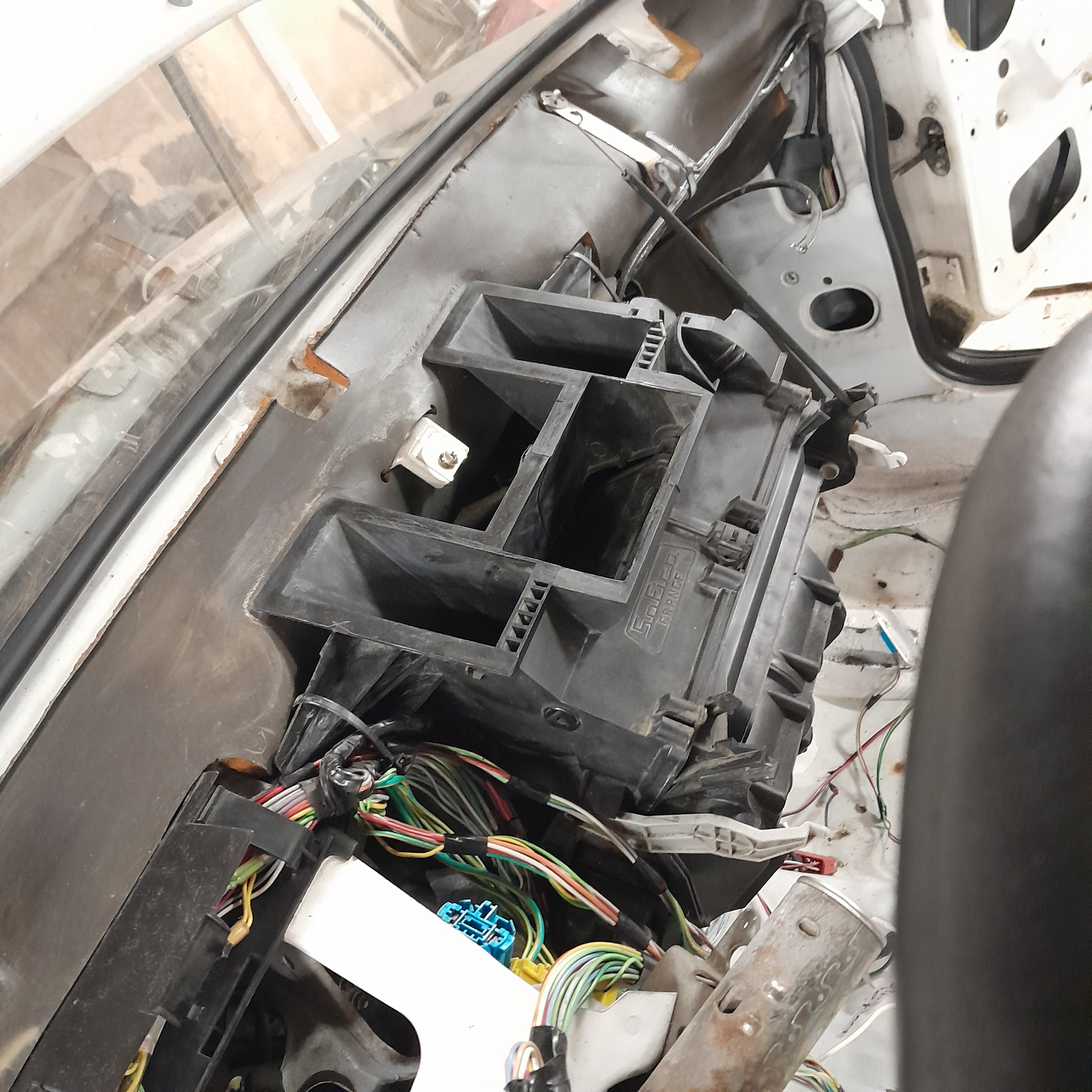

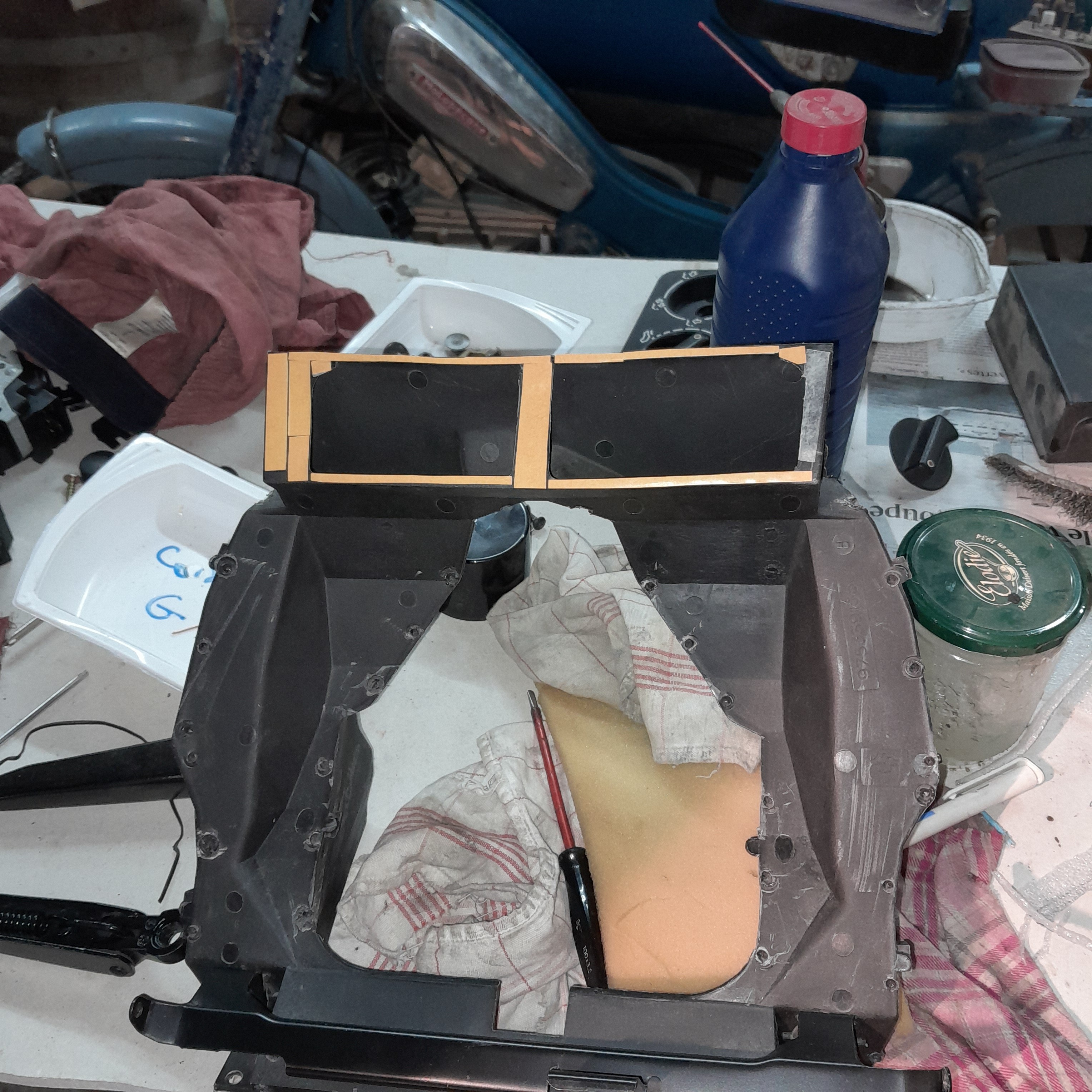

Ce ouikaine, nettoyage et remontage du circuit de distribution d'air. Comme il est juste vissé par le bas, j'ai rajouté du double face pour le tenir en partie haute, histoire d'éviter trop de déperdition! :mrgreen:

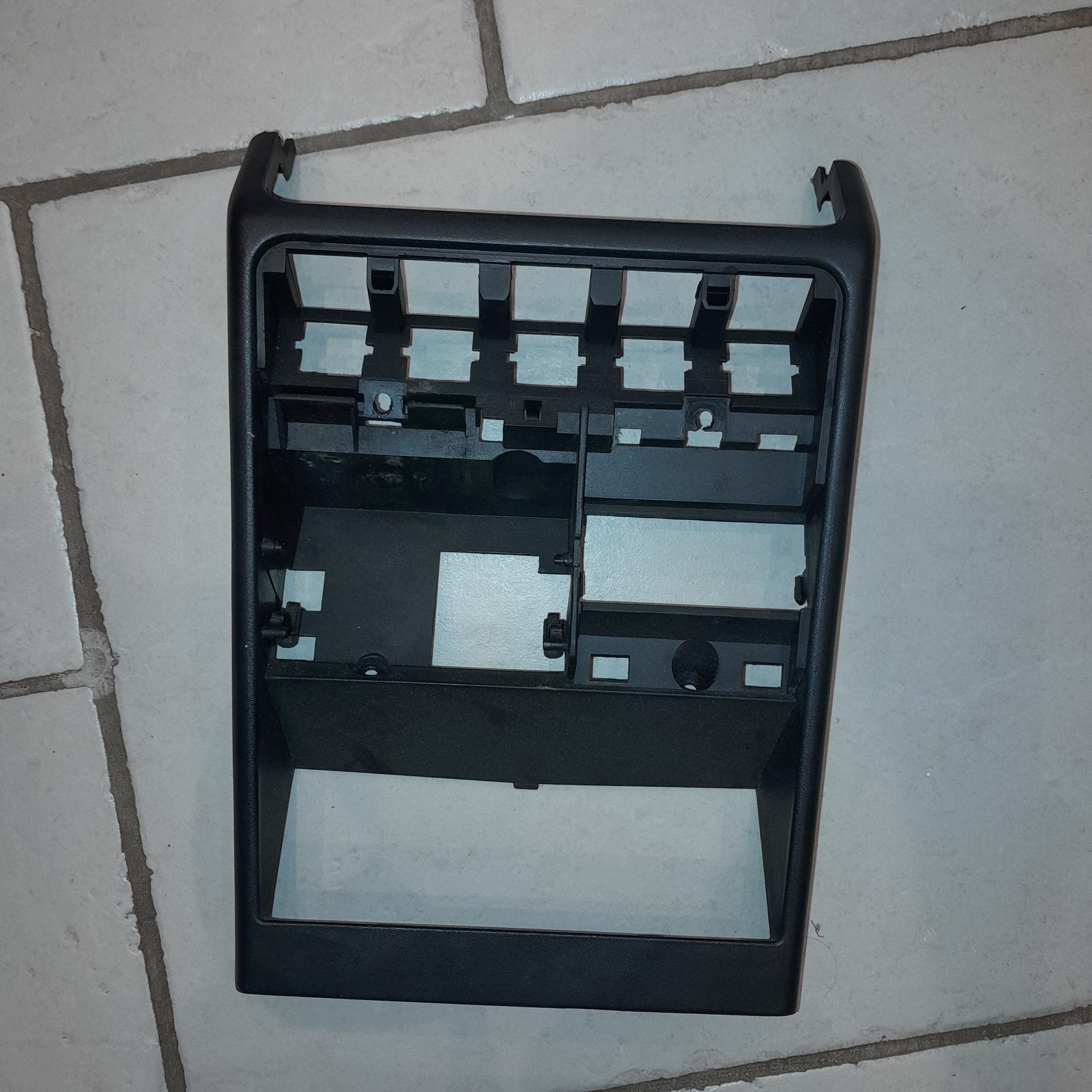

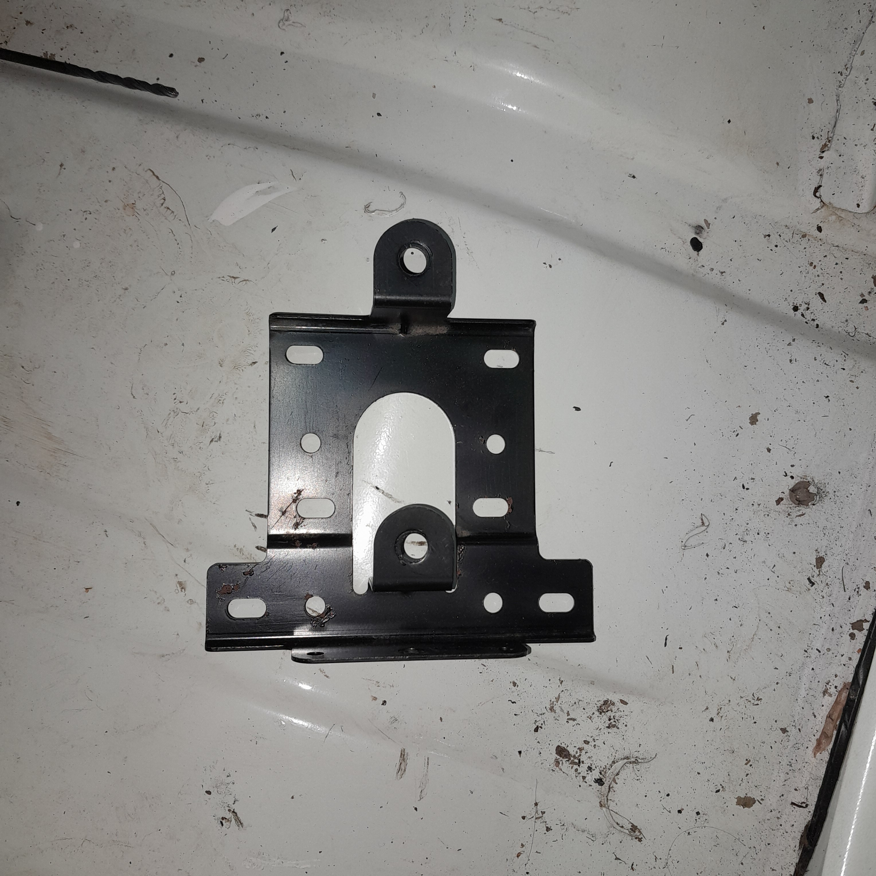

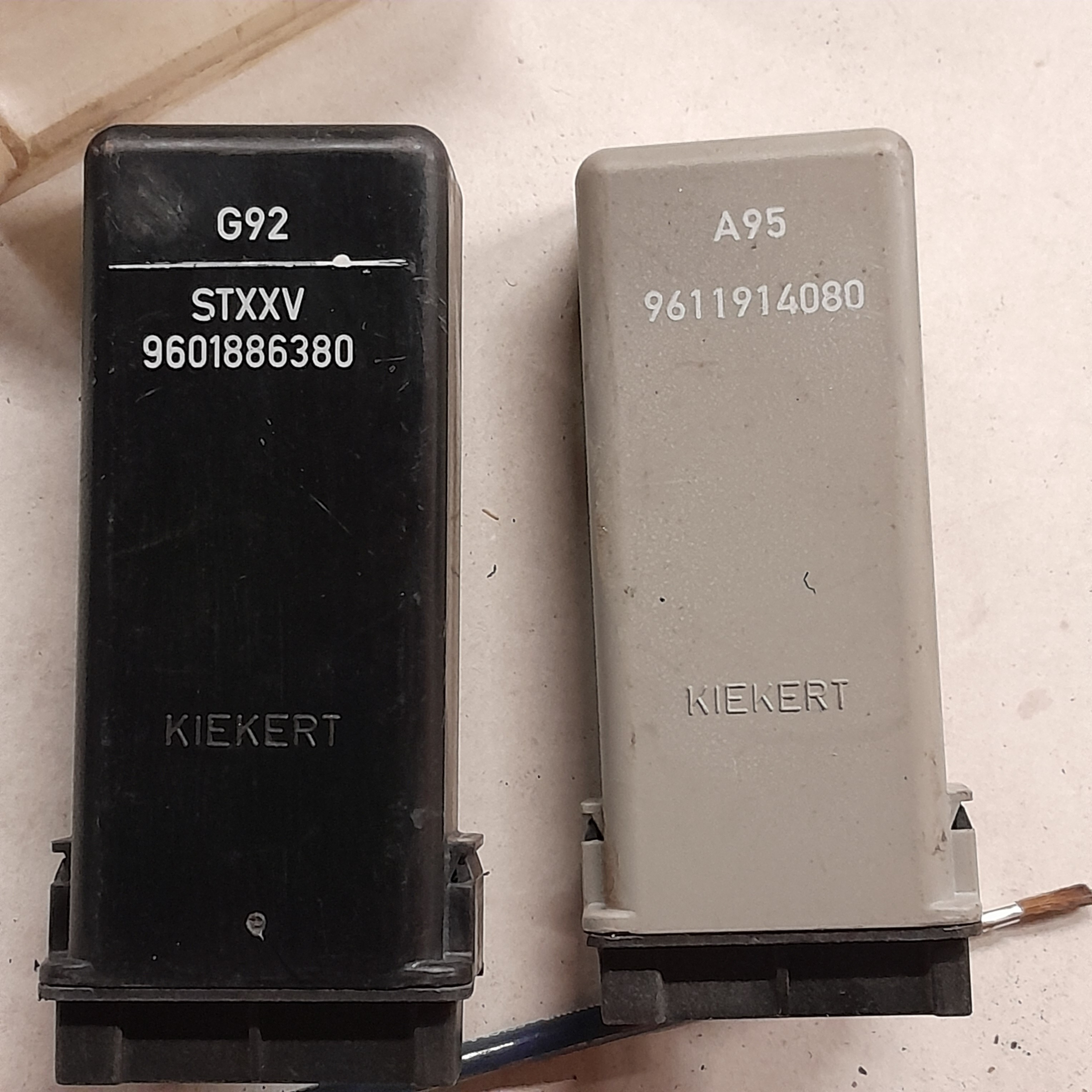

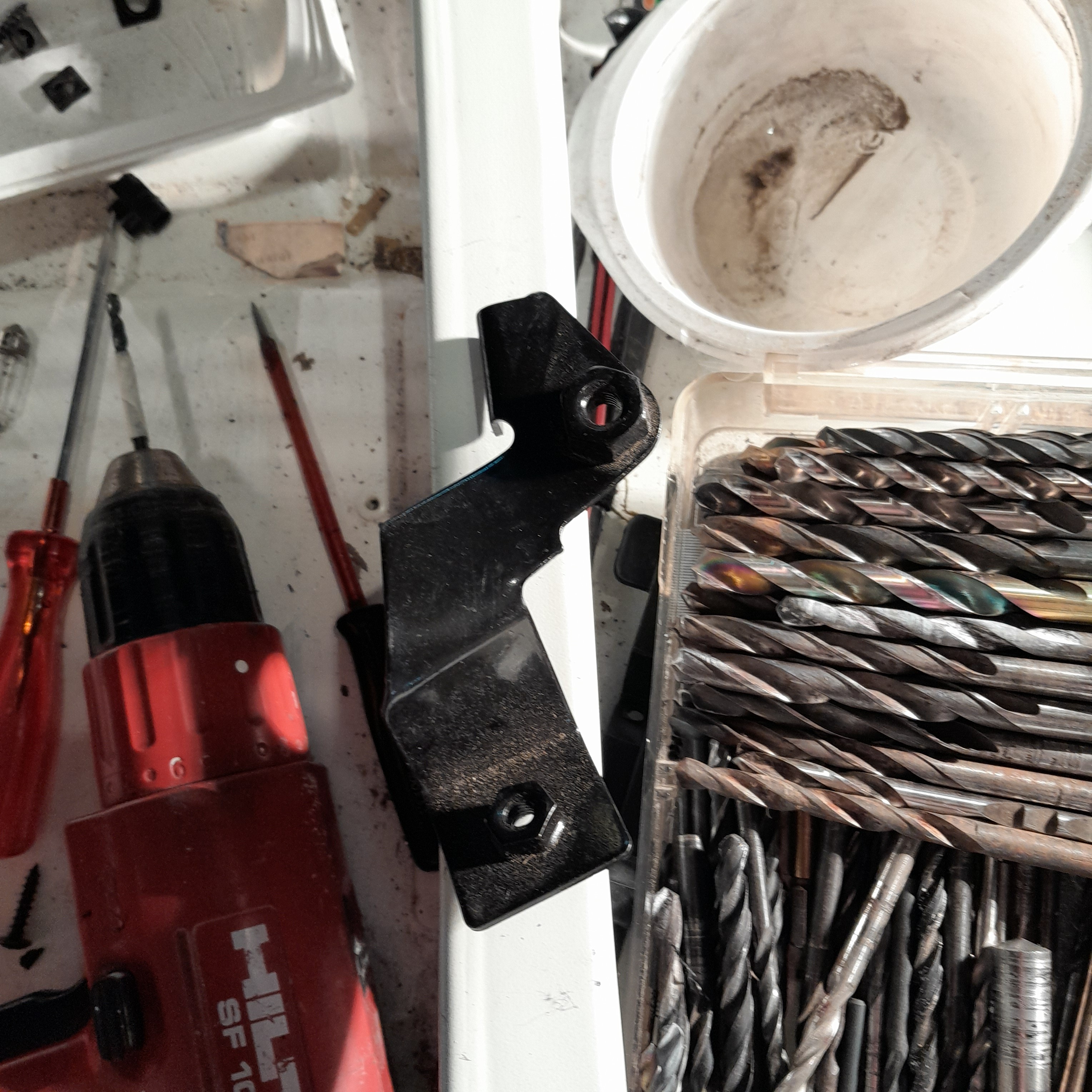

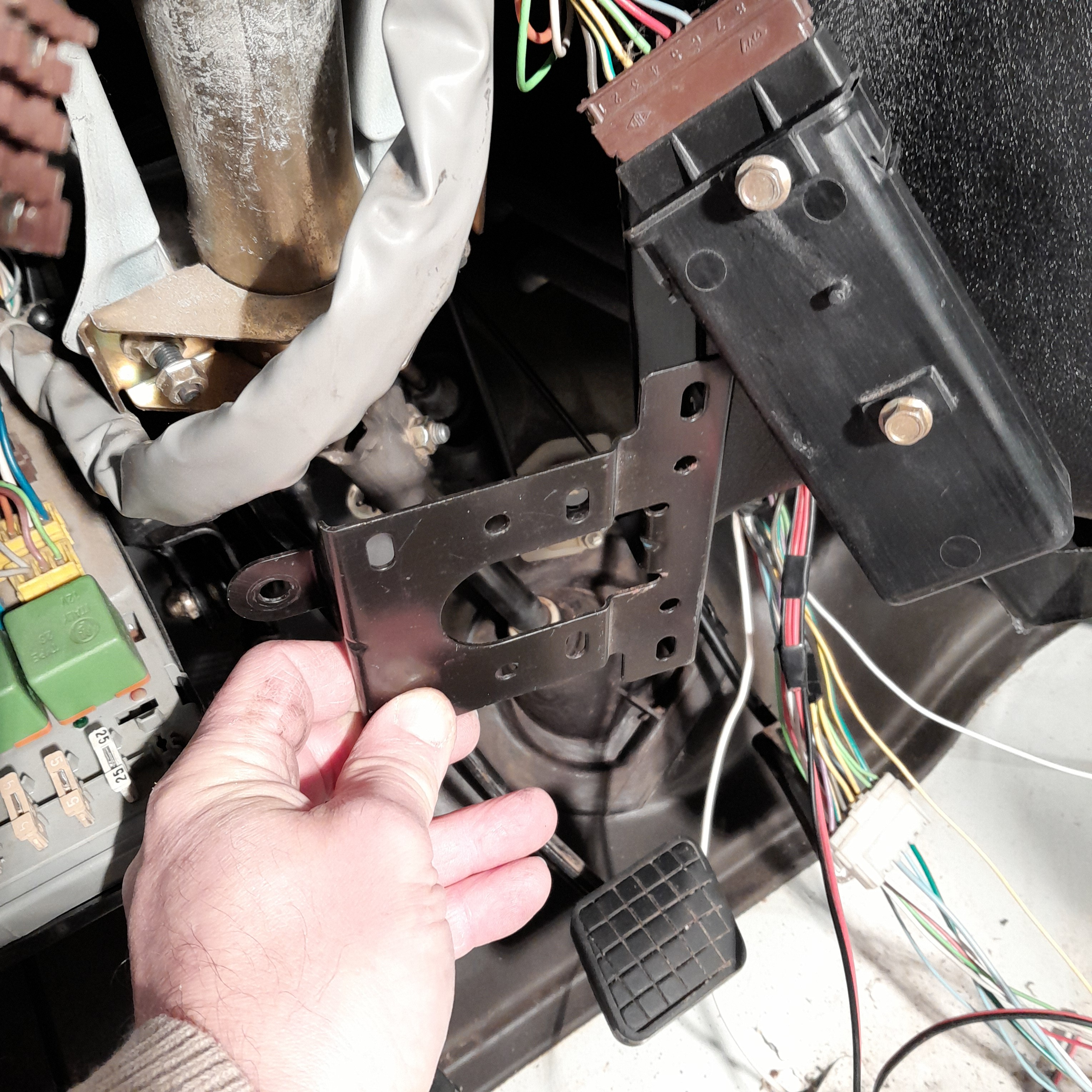

J'ai également travaillé sans succès à identifier cette pièce
Si vous pouvez m'aider? Merci
Messages : 4215
Ne serait-ce pas la patte de fixation du module de centralisation et du bruiteur d'oubli des feux sous la colonne de direction? :voyons:

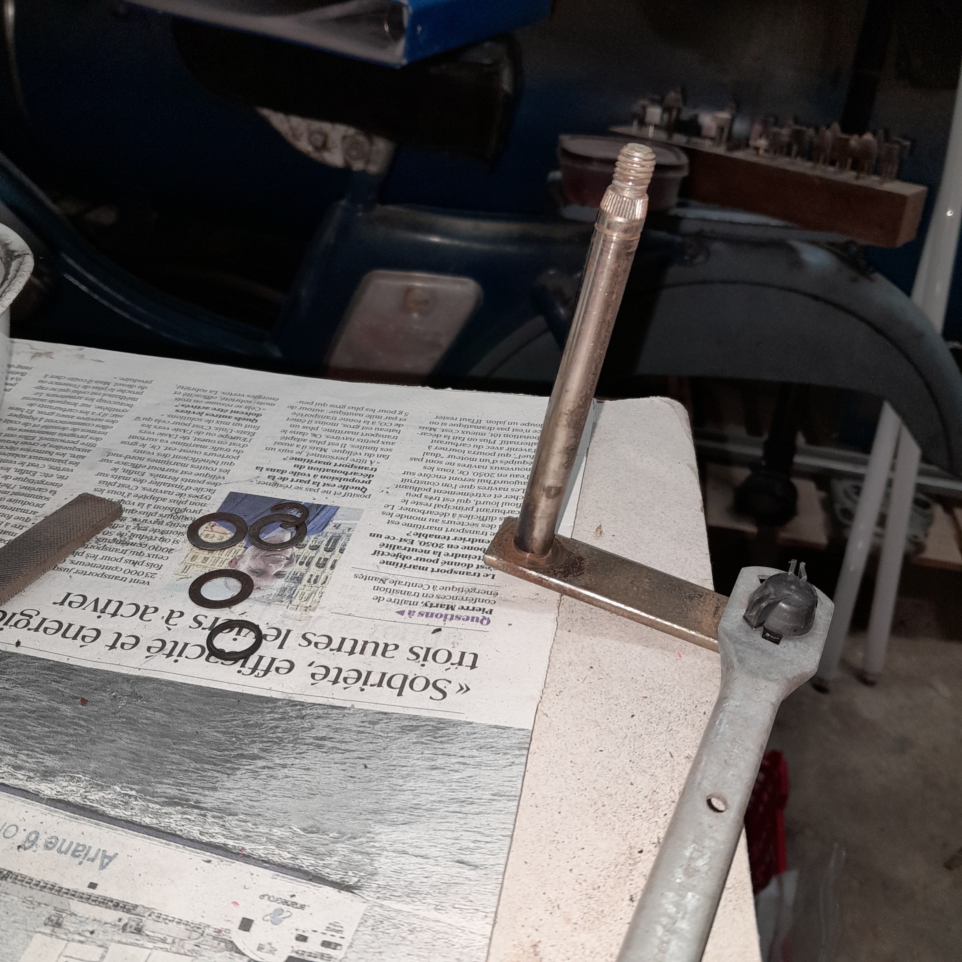

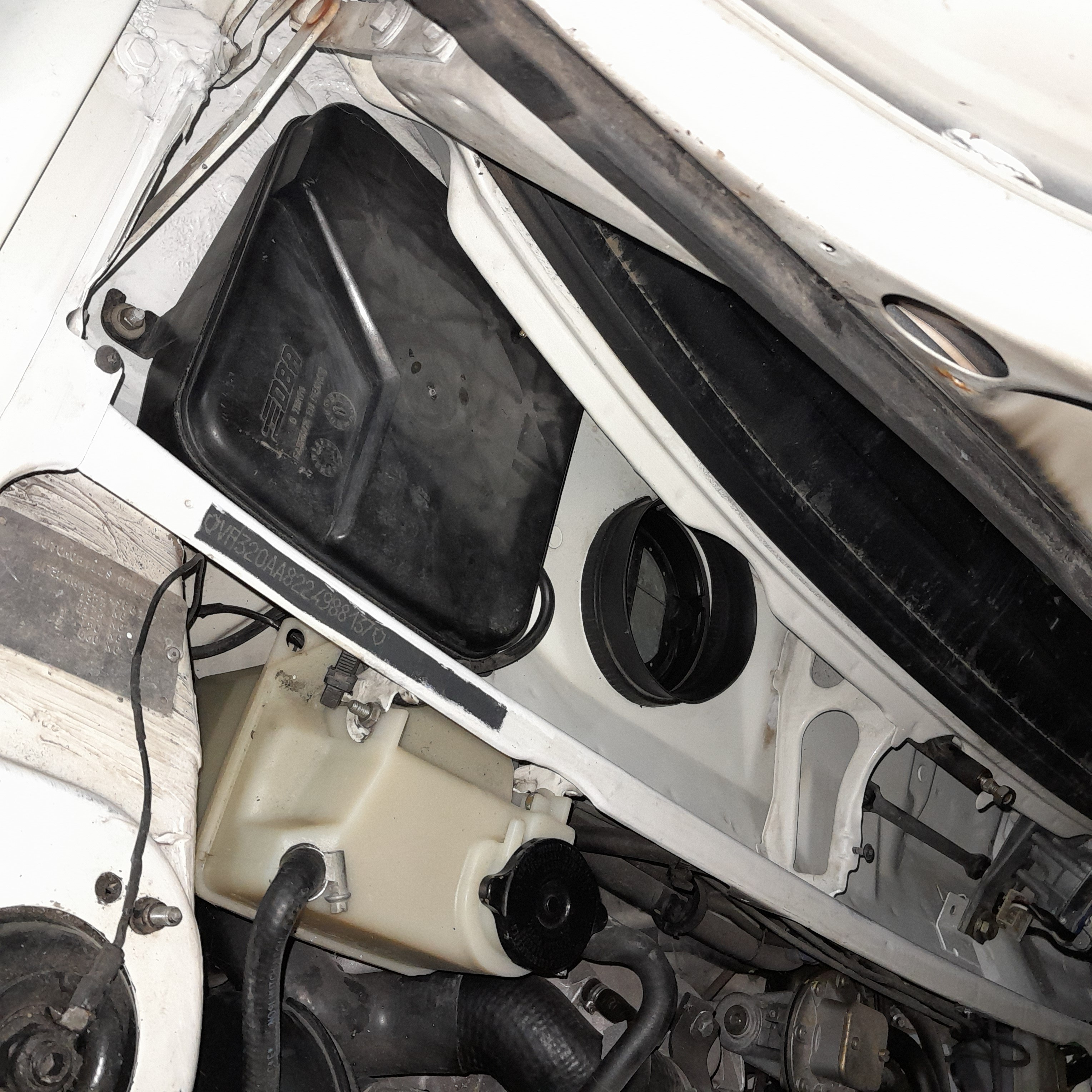

Ce que tu appelles les "joints en paulstra de 1mm", c'est ce qu'on voit sur cette photo?
Si oui, c'est Toi qui les réalises Toi même à partir d'une "feuille de caoutchouc" de 1mm d'épaisseur? Ou bien c'est un matériau spécial? :grattetete:
J'ai cherché sur internet, mais quand je tape "joints en paulstra", on atterrit principalement sur le site de huntingston pour des silent-blocs ou bien des bagues d'étanchéité :tristounet:

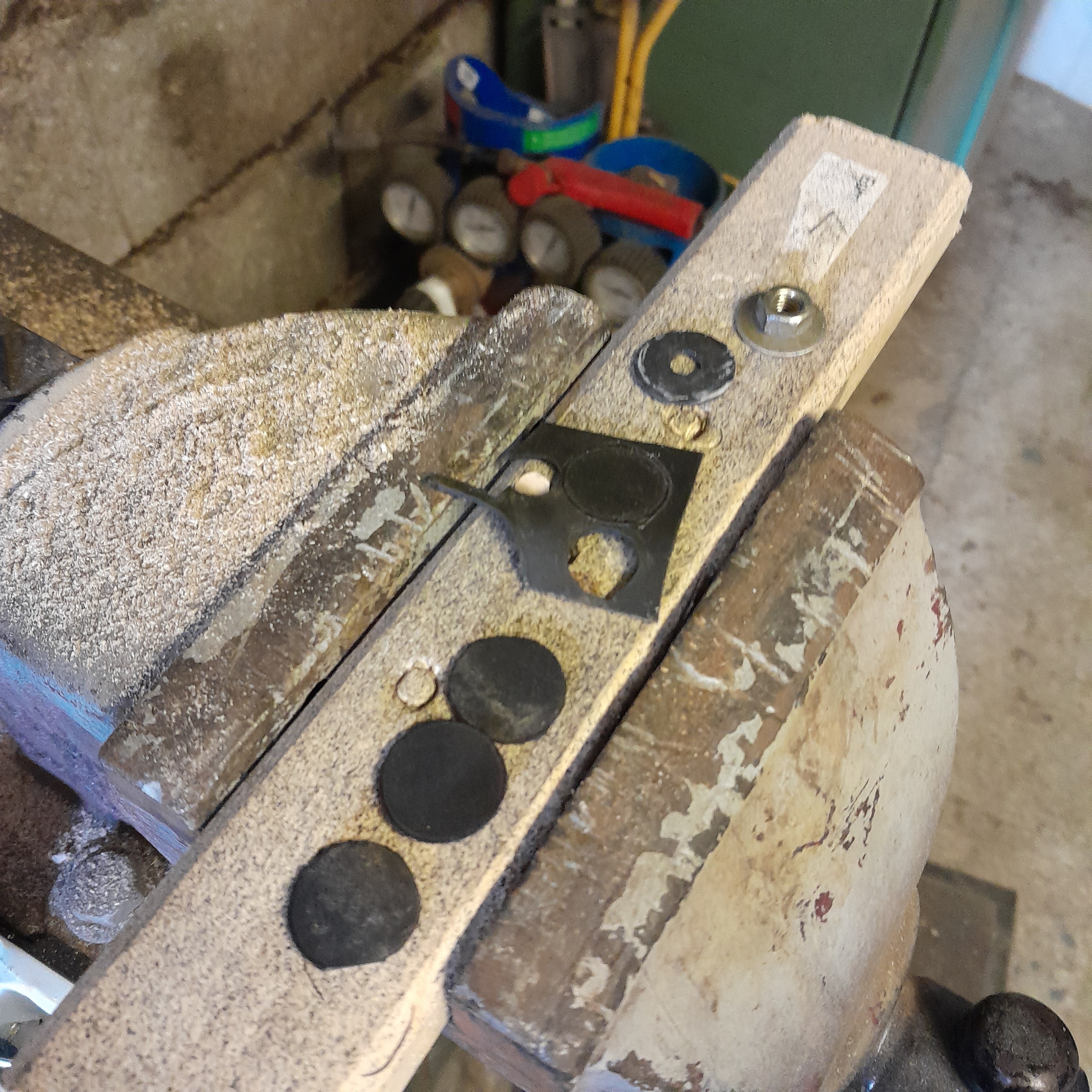

Effectivement Paulstra est une marque déposée rachetée par Hutchinson. Je le dis par habitude comme on dirait un frigo!
Il s'agit bien de rondelles en caoutchouc que j'ai découpées dans une feuille de 1mm, avec un emporte piece.

Message par diabo »
donpipo a écrit : mar. 18 nov. 2025 08:20 Ne serait-ce pas la patte de fixation du module de centralisation et du bruiteur d'oubli des feux sous la colonne de direction? :voyons:
Si tu le dis donpipo, je veux te croire. Ca corroborerais avec 2 prises dont je me demande ou elles se branchent. C'est toute la difficulté de celui qui n'a pas démonté. Je vais au fur et à mesure à la pêche à l'info pour le remontage.
Les enfants aident à démonter :merci: mais parfois, ça aide pas trop !
Merci de cette précieuse information pour mon prochain ouikaine
diabo
Messages : 526
Message par diabo »
Je crois que j'ai compris où va la pièce, tu confirmes?
D'ailleurs malgré les trous un peu partout sur la pièce, il n'y rien d'autres qui s'y fixe?
J'ai également 2 références différentes sur mes 2 modules de centralisation. C'est plug and play où cela doit être appareillé avec le plafonnier ?

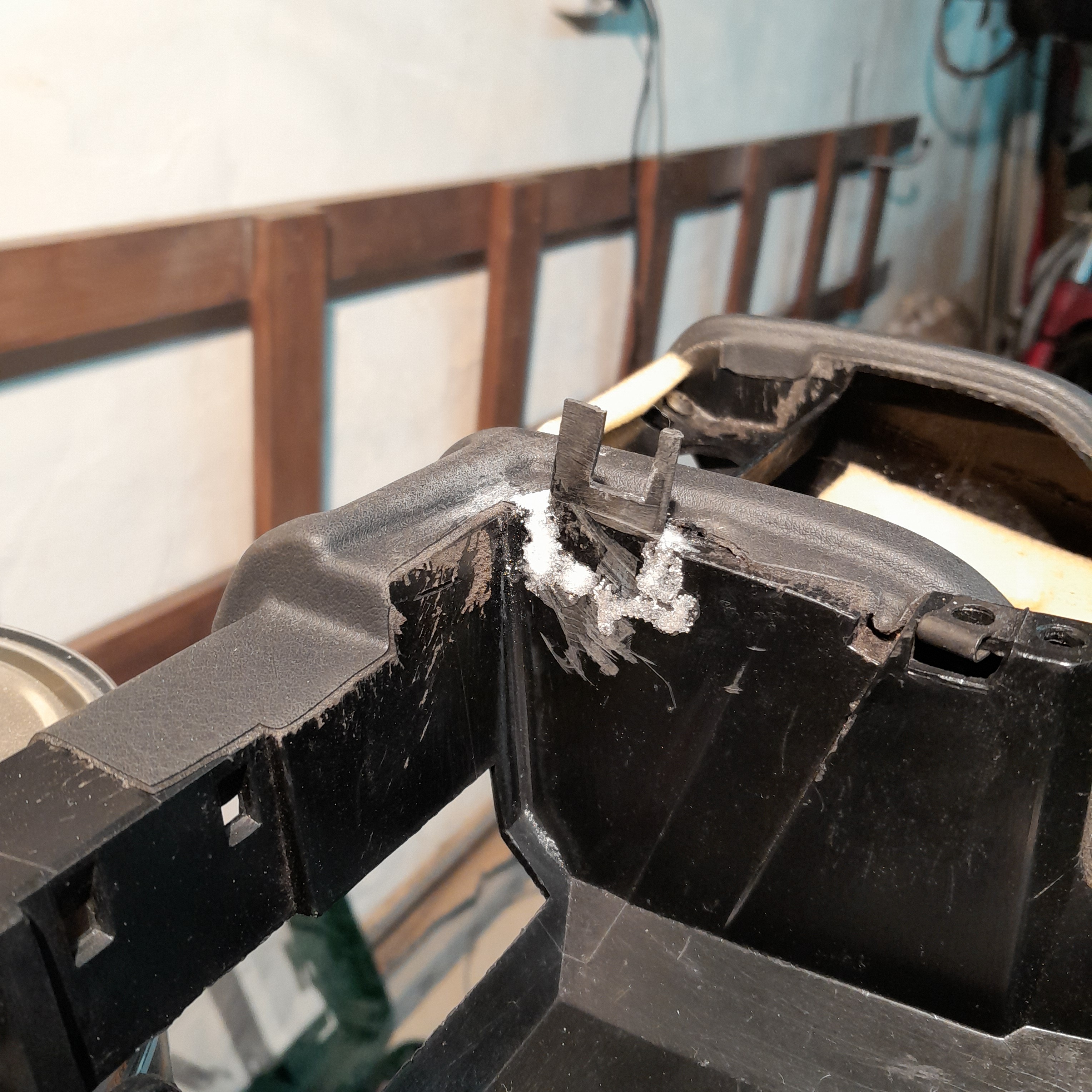

Ce soir lessive et future réparation à venir. Chauffer le retour bas pour recintrer le plastique et réparer le trou de fixation qui commence à s'arracher par écrasement.
Je cherche à nouveau à identifier une pièce que je n'ai pas démontée. Merci de votre aide

Du coup, avant de l'emmener chez le carrossier, j'ai remonté et vérifié l'électricité et là..c'est le drame! ::d
la plupart des équipements sont des warnings: ça marche, ça marche pas :lol: :lol:
