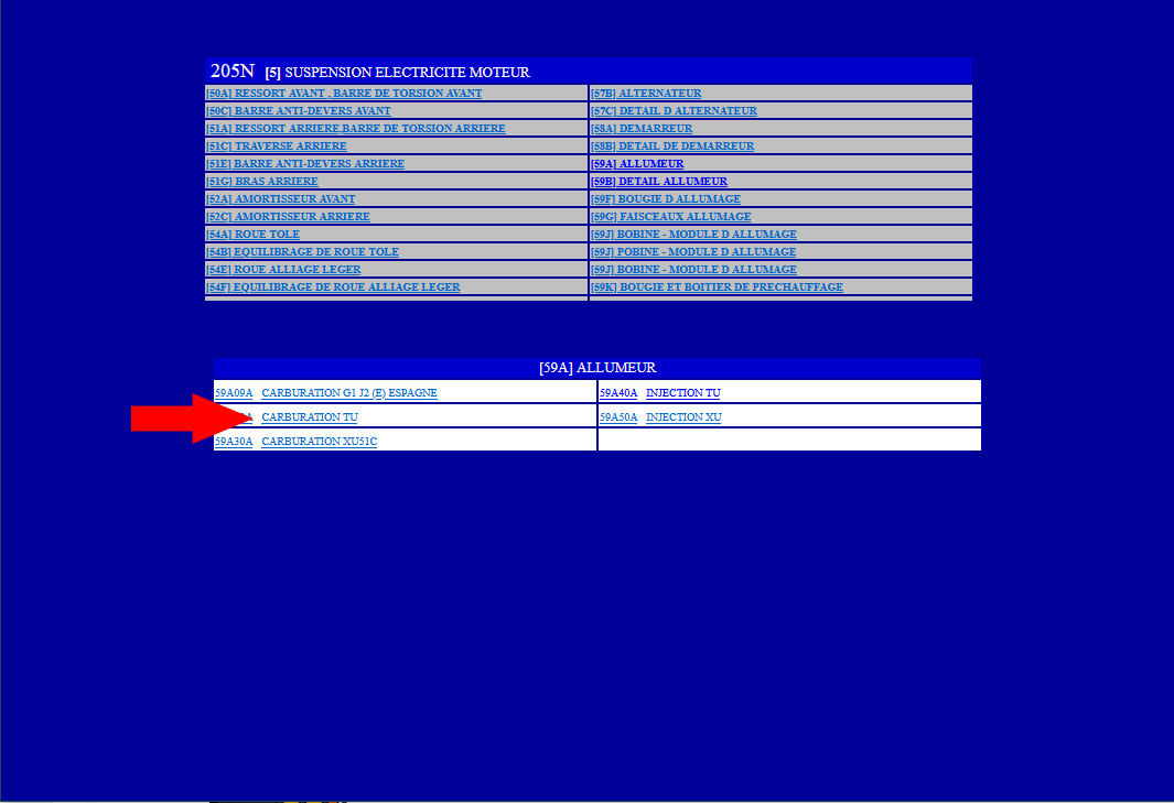

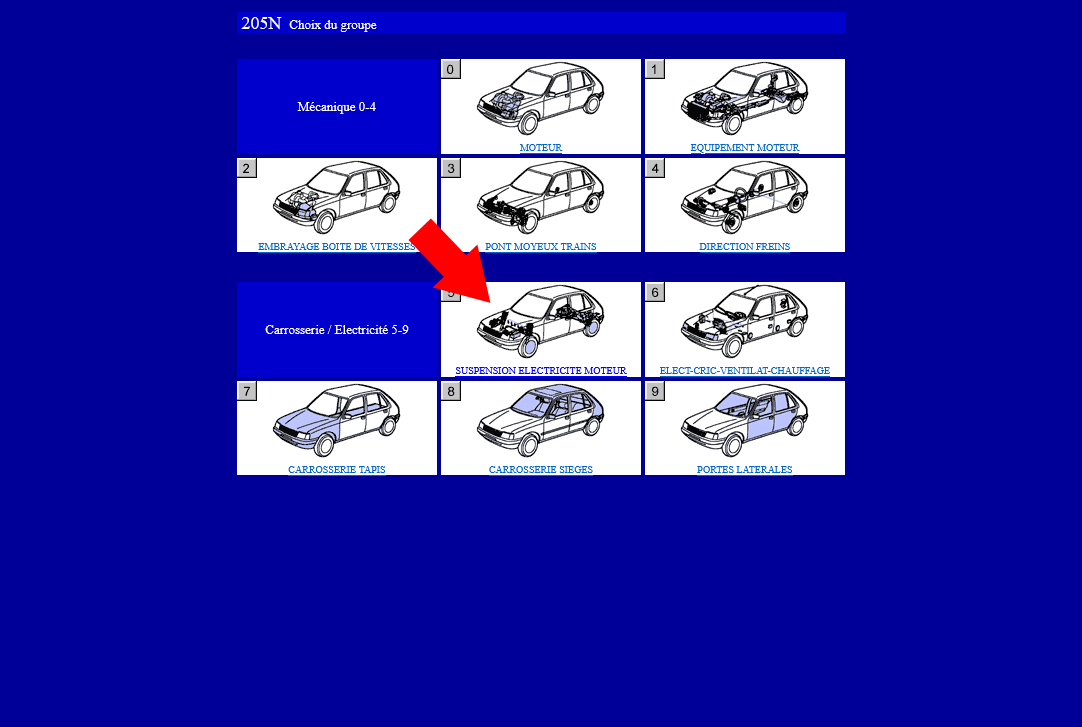

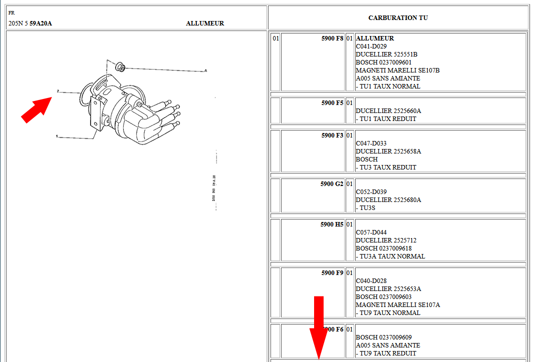

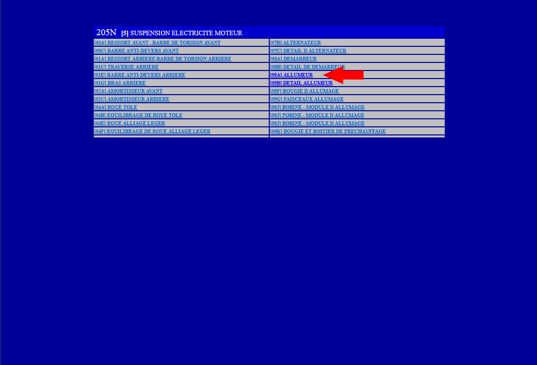

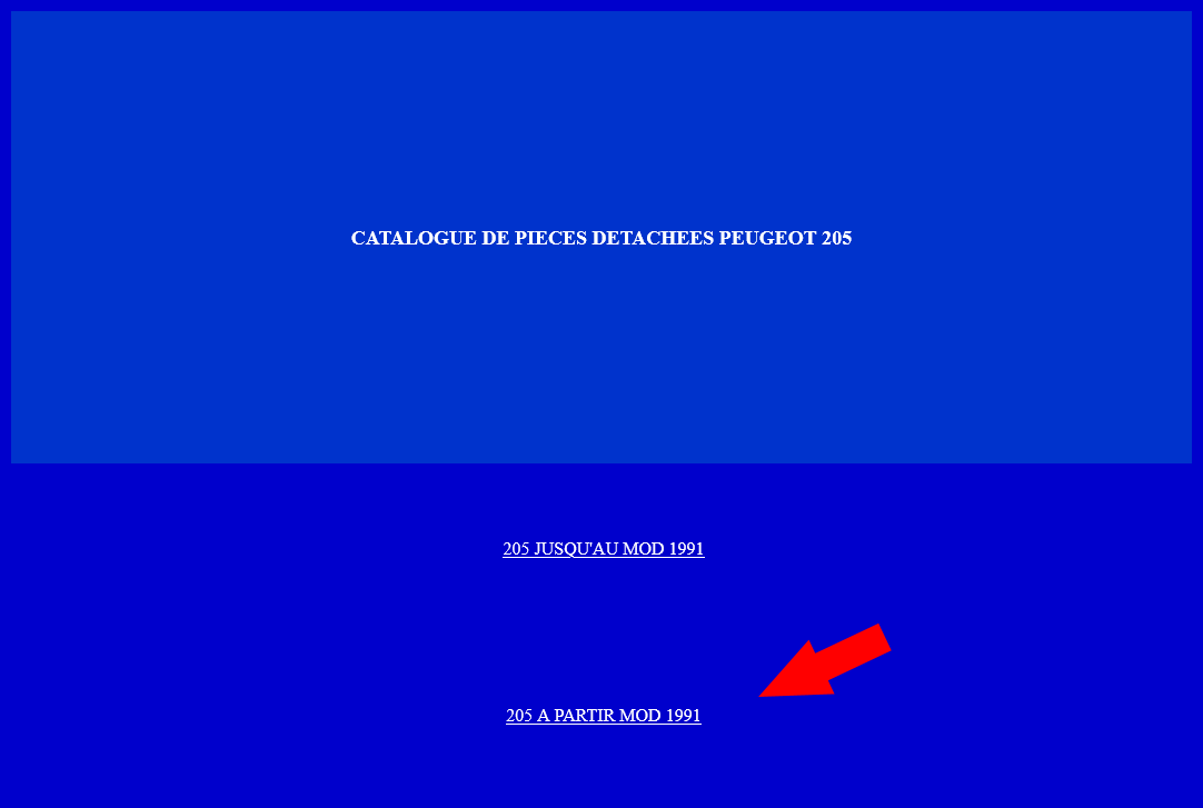

Kreuzhof a écrit : ↑ven. 11 mars 2022 14:20 Quelqu'un aurait-il les dimensions siouplé?
Je vais même faire mieux, je vais te dire comment trouver toutes les références de pièece sur ta 205 !
Va voir sur https://205.yo.fr/, et suis la méthode !
1) choisis l'année
2) choisis la catégorie de pièces
3) clique sur ce que tu cherche (il faut fouiller un peu, parfois... souvent au début :lol: :gene: )
4) prends ce qui corresponds à ta 205
5) et voila la liste des pièces et références !
6) en bas de la page, tu vois la référence de ton joint
5933.18 JOINT TORIQUE DIAM 36,5X3
5933.18 c'est la référence Peugeot
JOINT TORIQUE c'est la désignation
36.5X3 c'est la dimensions
Messages : 5925
Re: Une 205 Junior en Baviére
Tiens tiens,pourquoi ta ref n'est pas la même que celle que j'ai trouvé?
Tu as mis "après 91" ?
Juju gros cube est de 89!
205 SR de 1989 - 255000kms
Messages : 2102
Je mets toujours après 91 par réflexe, comme toutes mes 205 sont d'après 91 :gene:
