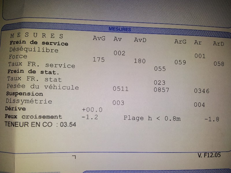

La pression des pneus est dans la normale, sinon j'ai fais ça sur une route plate mais c'est clair que pleins de facteurs peuvent rentrer en compte...
Un bon nettoyage fera pas de mal, ce qui est bizarre c'est que c'est l'étrier qui fait clic clic qui bloque la roue ( avant droite )
Voila la photo du test des freins datant de novembre 2013
Voila !
Voila !

bin dit donc!mais c'est super!
t'as un désequilibre proche de zéro,autant à l'AV qu'à l'AR! avec un taux d'éfficacité de 55 ce qui est trés courant sur nos 205!
Sur ma RG dont j'étais tout fier de présenter le CT il y a juste une semaine, les valeursq mesurées étaient:
déséquilibre : AV: 008; AR 003; taux de freinage 51 ; sniff!
(Bon mais c'est vrai que je connais pas le controleur, Moi!)
Si les chiffres sont les bons, et sauf si tu as beaucoup roulé depuis ce CT, les valeurs ne devraient pas avoir beaucoup changées.
Donc chercher ailleurs le problème de mauvais freinage. Toujours à mon avis.
Mais quand on est pas sur de soi à 100%, vaut mieux tout revérifier, donc ouvrir à l'arrière aussi les tambours voir si tout va bien et dépoussierer
