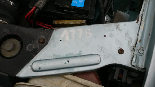

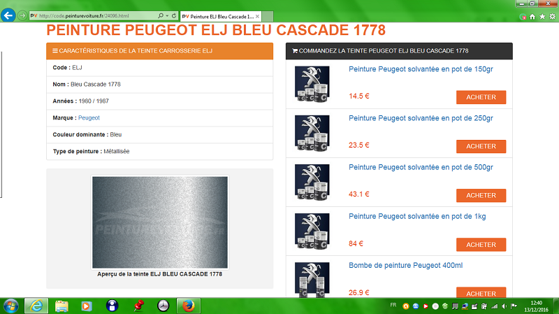

Je suis allé voir un carrossier car je ne trouvais pas de code couleur de ma SR 1984 aux endroits habituels ; un peintre assez âgé m'a dit "ça c'est du bleu cascade, j'en suis presque sûr".
Mais je ne trouve pas cette couleur dans votre liste de couleurs.
Et je n'ai pas le code de ce coloris.
J'aimerais également connaitre le nom de la teinte des plastiques intérieurs
Image car je vais devoir trouver des poignées, un cendrier, ...
Re: [INFO] Codes couleurs peinture 205
Le code couleur du bleu cascade est 1778 / ELJ.
Bleu cascade 1778 / ELJ.

Merci CEV pour cette précision. Ca a l'air d'être ça, mais sur la traverse que tu as photographié ou sur les coupelles d'amortisseurs, j'ai pas mal de vieilles étiquettes de vidange, alors on ne lit plus le code....
J'ai regardé le site de ta capture d'écran, ce site est très bien fait et très complet. Il faudrait éditer la première page du sujet, au moins le premier post, pour mettre le lien, car l'image du tableau qui paraissait à l'origine n'est plus visible

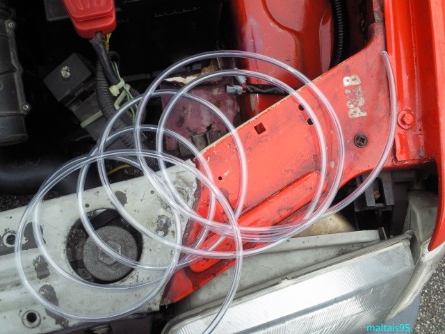

Salut à tous .
Je viens de racheter une 205 td de 1994.
Elle totalise 166000 km environ. Elle est rouge mais je ne trouve pas le code couleur ,je vais sur plusieurs site mais ils ne trouve pas .
Ou se trouve la référence pour les modèles de 1994.

L'autre emplacement du code peinture :
Rouge Vallelunge code P3KB ou EKB;
Comme ce code était apposé au tampon encreur, il a tendance à disparaître au fil du temps.
Pas d'inquiétude donc, s'il n'était plus présent sur la tienne.
Tampon encreur, code peinture.
Sur la Sacré Numéro du millésime 94, c'est le rouge Vallelunga :
http://www.auto-pub.net/ASL/Peugeot/pag ... ero_94.htm
Effectivement, une photo pourrait confirmer :wink:

Merci pour la réponse, ça va beaucoup m aider .

P3KB, rouge Vallelunga
