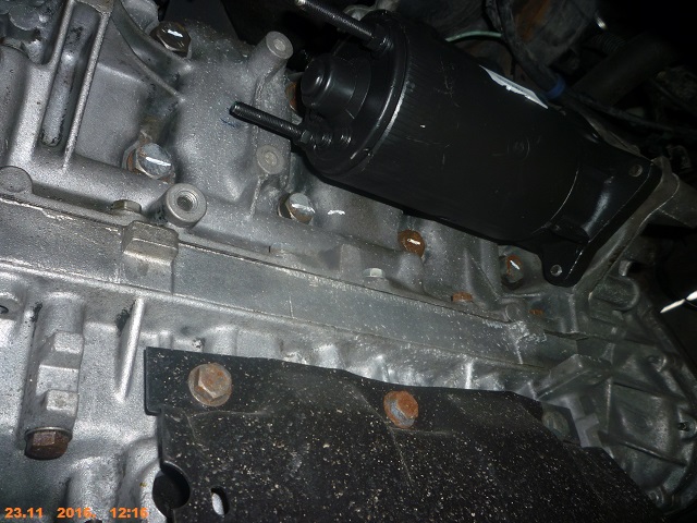

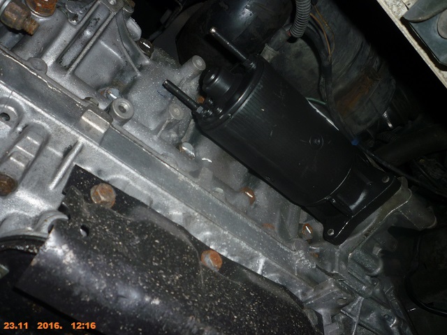

Je l'ai récupérée ce matin . :wink:
C'est le solénoïde qui était en court-circuit.
Finalement ,le démarreur a été remplacé par un Paris Rhône en échange standard , reconditionné par la firme Isotech.
C'est ce que j'aurais dû faire la dernière fois au lieu de remplacer les charbons , puisque ça faisait un petit moment qu'il fonctionnait mal.
