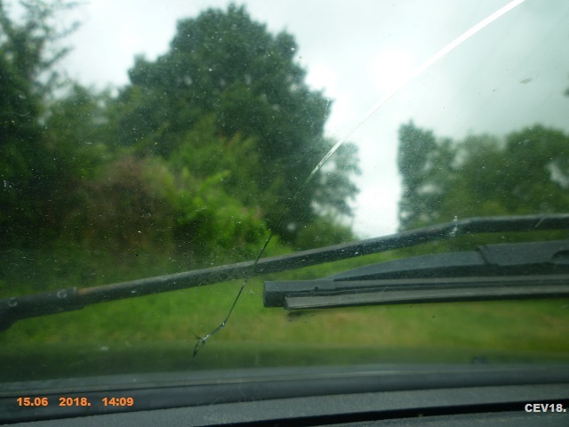

HUBERIV a écrit :Bon aujourd'hui remplacement du pare brise chez Carglass
spécifique car teinté Bronze et joint pour toit ouvrant
Pare brise 352.95 HT
joint 53.08 HT
frais de gestion 2 HT
Main d'oeuvre 60.92 HT
nettoyage...1.23 HT
total 535.20 TTC (dont 80€ à ma charge franchise)
c'est beau un pare brise neuf............. :wink:
:shock: Sacrée inflation !
Normalement, avec le bris de glace il n'y a pas de franchise à régler. :wink:
Il vient juste de m'arriver la même chose sur la mienne (teinté vert). :roll:

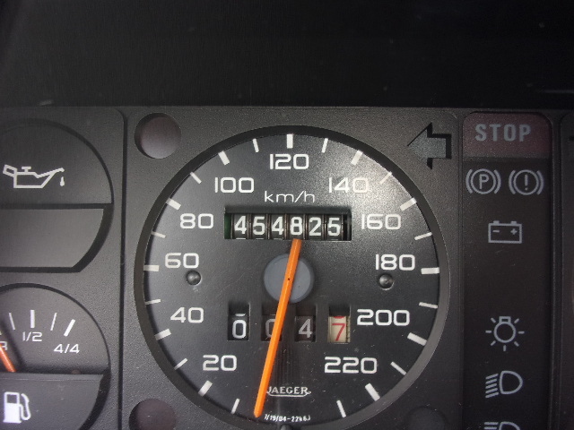

bon ben va falloir que je fasse l'embrayage
elle a 454 505 kms
l'embrayage c'est pas cher 80.96 en lucas (ref 2004 F4)
plus ecrou de cardan + joint spi de boite +joint de vilebrequin sur le moteur et joint sur la boite
et la douille de guidage et pour ça faut que je voie chez Peugeot

puisque je vais changer l'embrayage il serait bien que je change le joint de vilebrequin coté boite
il est bien derrière le volant moteur ?

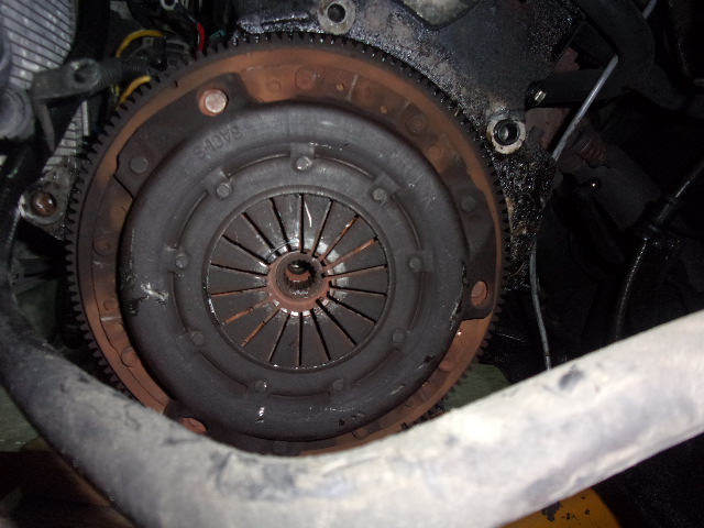

Re: 205 XSD
Apres 4 heures d'effort la boite est tombée

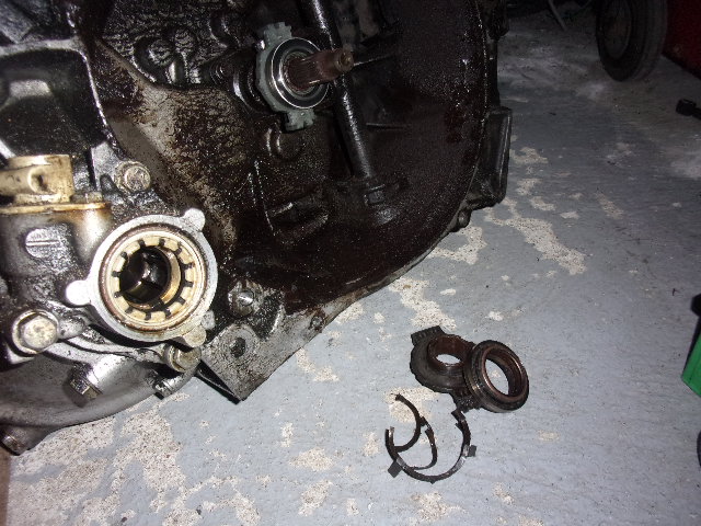

j'ai mis en place la butée neuve pour me donner du courage :
Messages : 4214
Re: 205 XSD
Courage! C'est bien huileux. Spi de vilo ou spi de guide de butée? Ou les deux? Ou le bouchon au-dessus du spi de vilo (à resserrer par précaution)?

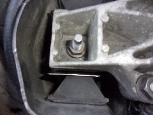

et j'ai remis la petite plaque métallique qui se trouve sous le support moteur droit
ce fameux support doit il toucher les 2 butées ? (une photo demain)

Messages : 4285
Re: 205 XSD
la photo
alors ?
Messages : 3838
Re: 205 XSD
le montage est conforme Hub :wink:
