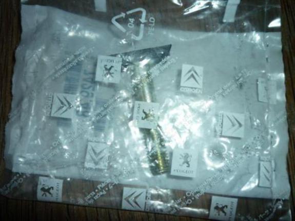

N'ayant toujours pas reçu le kit de fixation de pare-chocs commandé chez Xic mobile pièce auto , je me suis rendu hier après-midi chez Peugeot Bourges pour voir si c'était encore disponible.
Il ne restait finalement qu'une seule Vis en stock , vendue 5,90 TTC. :shock:
Je l'ai donc achetée et quand j'ai récupéré ma GT , il y avait des types de la concession autour , très surpris de son kilométrage.
Vis de fixation pare-chocs avant ou arrière.
C'est pour remplacer celle qui s'est cassée, lors du démontage du pare-chocs arrière, pour le passage du faisceau inter-feux dans le châssis (page 17 de ce topic).

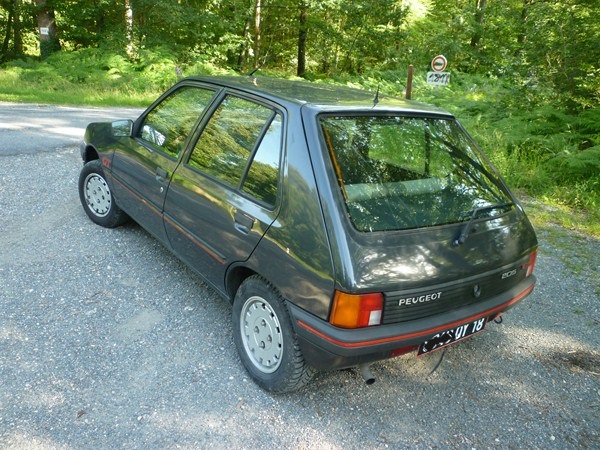

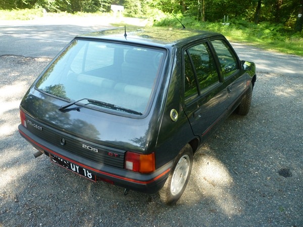

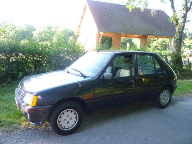

18/07/2012 : Devant la concession Peugeot de Bourges St-Doulchard, à côté de la nouvelle 208.
C'est dans cette concession qu'elle fut livrée neuve en Août 1986.

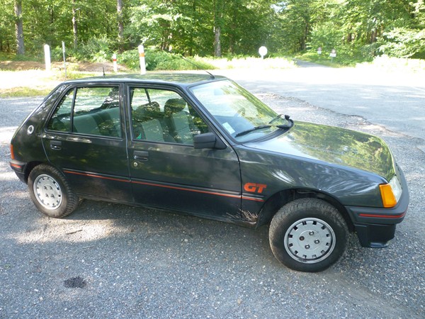

Une petite série prise après avoir quitté la concession et avant le retour au domicile.

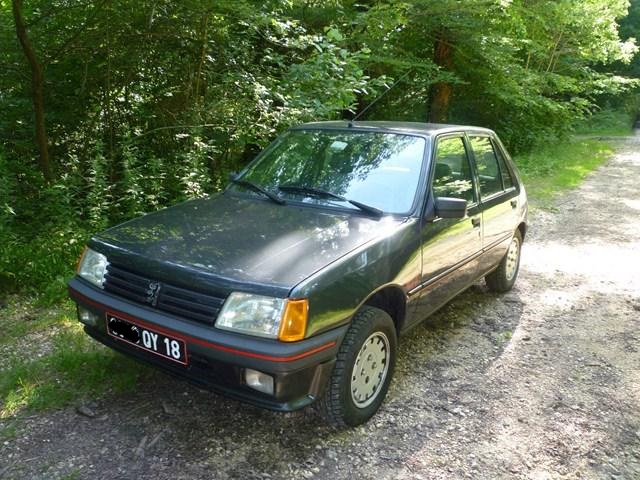

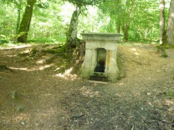

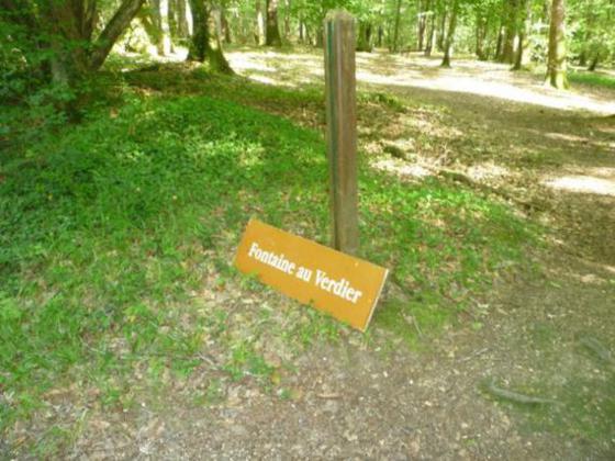

18/07/2012 : Forêt domaniale d'Allogny, à proximité de la fontaine au Verdier.
La fameuse fontaine en pleine forêt.
Ce lien la concernant :
http://www.petit-patrimoine.com/fiche-p ... pp=18004_1
Edité : Remplacement des fichiers joints par Le Planimg.
Dernière modification par CEV le dim. 10 nov. 2019 18:55, modifié 2 fois.

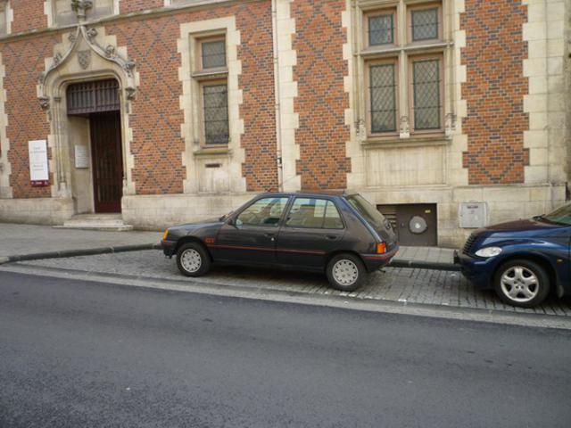

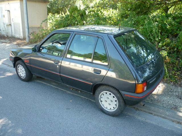

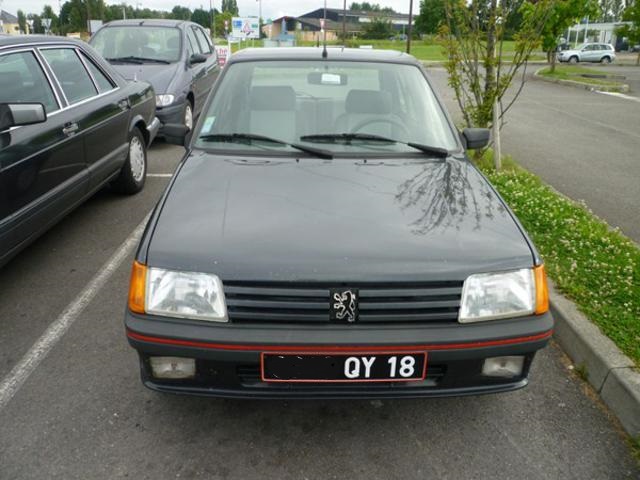

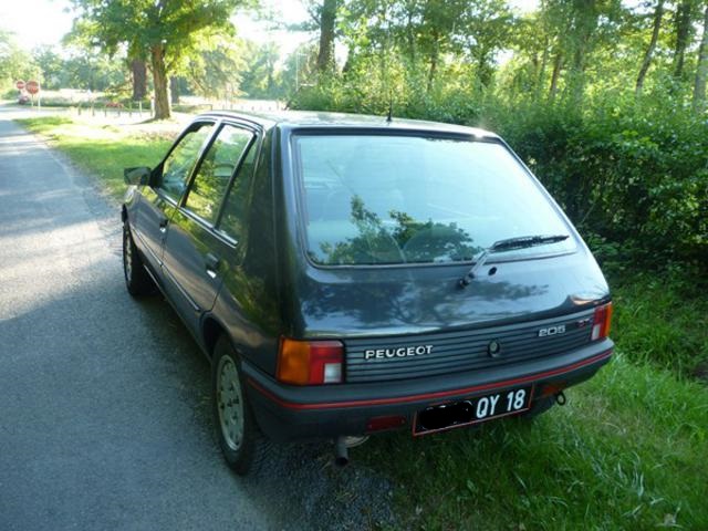

Après la petite série prise en forêt domaniale ,une autre prise aujourd'hui en périphérie et centre ville de Bourges.
20/07/2012 : Parking commercial en périphérie de Bourges.

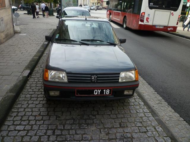

Bourges centre ville;
20/07/2012 : Arrêt aux tricolores, à ce moment le compteur kilométrique affiche 402429 km.
Autre parking commercial en périphérie de Bourges.
Dernière modification par CEV le dim. 10 nov. 2019 19:18, modifié 1 fois.

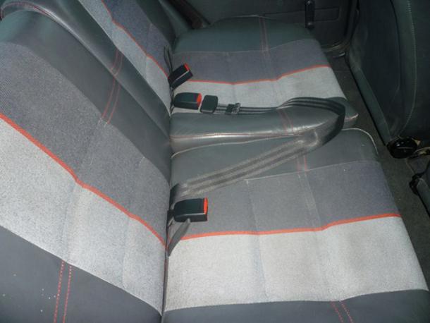

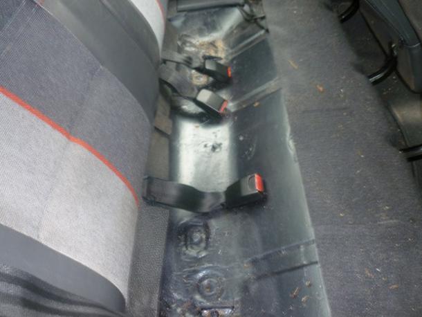

As-tu récupérés également le set à 2 double-boucles ?
Pour les ceintures AR classiques ou à enrouleurs ,les boucles sont uniques lorsqu'elles n'ont pas la ceinture ventrale optionnelle.
Double boucles d'attache ceinture de sécurité en haut et simple boucle en bas.
1 set à double boucles pour utilisation de la ceinture ventrale optionnelle et 1 set avec 1 boucle + fixation de la ceinture ventrale.

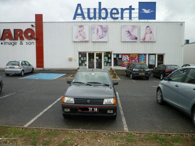

Comme je suis retourné chez Aubert Bourges hier après-midi, j'en ai profité pour prendre un cliché de ma petite GT.
23/07/2012 : Parking commercial Aubert Bourges.
Pas d'autres photos récentes actuellement.
Dernière modification par CEV le dim. 10 nov. 2019 19:31, modifié 1 fois.

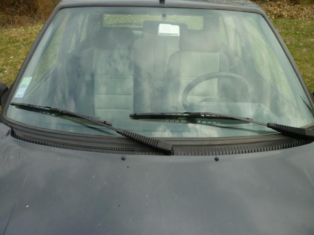

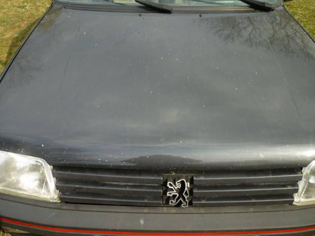

Je profite de ce message pour mettre quelques photos récentes et 2 anciennes, que j'avais oubliées dans un message précédent.
Les 2 anciennes d'abord :
03/04/2012.
Puis les plus récentes maintenant :
08/08/2012 : Campagne solognote.

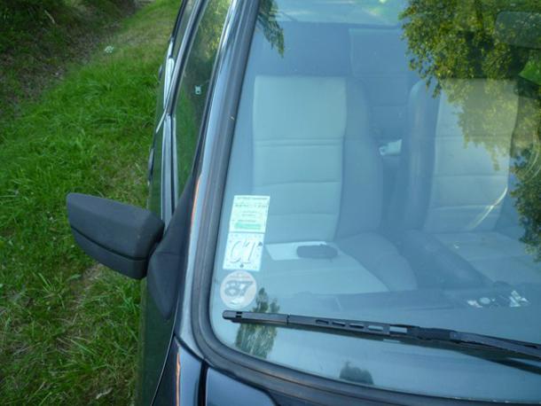

Vue de la vignette auto customisée, reçue ce jour.
08/08/2012.
