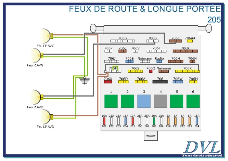

Bonjour à tous!
Aujourd'hui je vous annonce le retour des schémas de câblage des options! 8)
C'est du "fait maison", donc plus de soucis de copyright, d'autant que les câblages sont simplifiés par rapport aux précédents mis en ligne (et supprimés par la modération). C'est à dire que les câbles se repiquent sur la platine fusible au plus proche de la partie avant pour faciliter l'accès (ce qui évite de tout débrancher pour se repiquer sur une cosse tout au fond de la platine). :cote:
J'ai pris le parti de ne pas représenter les schémas à la manière de Peugeot (pour ceux qui connaissent, avec la platine symbolisée par un carré et les éléments s'y raccordant positionnés autour) car à mon sens ce n'est pas forcément très clair de prime abord.
Ici la platine est reconnaissable, avec les différentes fiches et les endroits où il faut se repiquer. :mrgreen:
:idea: Notez juste que je travaille avec une platine de 205 Sacré Numéro (essence) de 1994. Il existe une multitude de platines différentes, qui parfois ne fonctionnent même plus en totalité (problème de qualité). Je ne garantis donc pas le fonctionnement de ces câblages sur d'autres 205.
Ceci étant dit, voici le câblage de la calandre accessoire Peugeot:
Pour ceux qui n'ont que cette option à câbler, c'est le même principe que pour les longues portée :bleble:
Techniquement, les antibrouillards avant devant être positionnés le plus bas et sur les côtés possibles, ce serait parfaitement inutile d'en avoir dans la calandre :langue3:

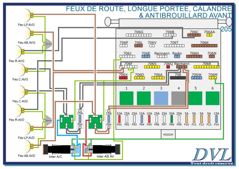

Et pour ceux qui veulent câbler les feux Longue Portée + Antibrouillard avant + feux longue portée de Calandre...
Déjà... c'est trop tard, je l'ai déjà fait! :lol:
Ça donne cela en schéma:
Alors... NE FAITES PAS ÇA CHEZ VOUS! :shock:
Plus sérieusement, câbler de cette manière permet d'avoir un faisceau sûr, sans branchements hasardeux.
Bien entendu il faut le faire proprement, ainsi il passera inaperçu parmi les autres faisceaux.

Bravo !! :applaudit:
C'est bien plus lisible que les schémas de RTA qu'il faut décrypter de longs moments.. T'as dû t'amuser pour les faire aussi propre. :gene:

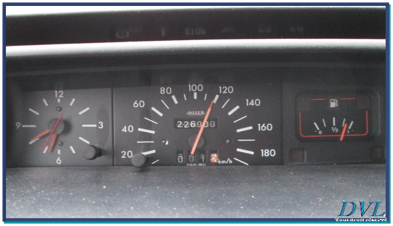

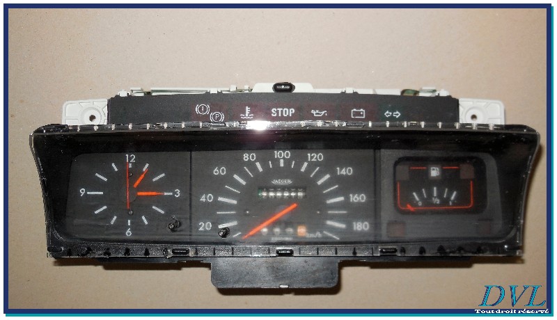

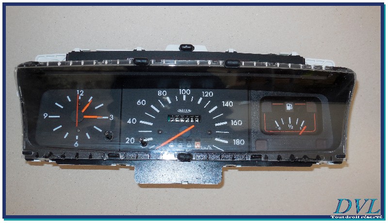

Une nouvelle vitre pour le compteur
Etant toute rayée et trop en profondeur pour pouvoir la récupérer au polish, j'ai pris le parti de remplacer la vitre par celle d'un compteur Jaeger qui a ses aiguilles tordues.
Les photos étant déjà en lignes, j'ai juste remis les liens. :cote:
Le compteur avant:
http://www.planete-205.com/forum/ma-lio ... ml#p915285
Et maintenant:
http://www.planete-205.com/forum/ma-lio ... ml#p923578
L'autre solution permettant d'effacer le gros des rayures est d'utiliser du polish de carrosserie.
Un peu sceptique quand on voie les effets du polish sur le plastique en général, j'ai fait l'essai sur une vitre plus que rayée:
Avant:
Moitié-moitié:
Après:
Le résultat parle de lui-même :rirejaune:
Dernière modification par DVL le ven. 13 nov. 2020 23:35, modifié 4 fois.

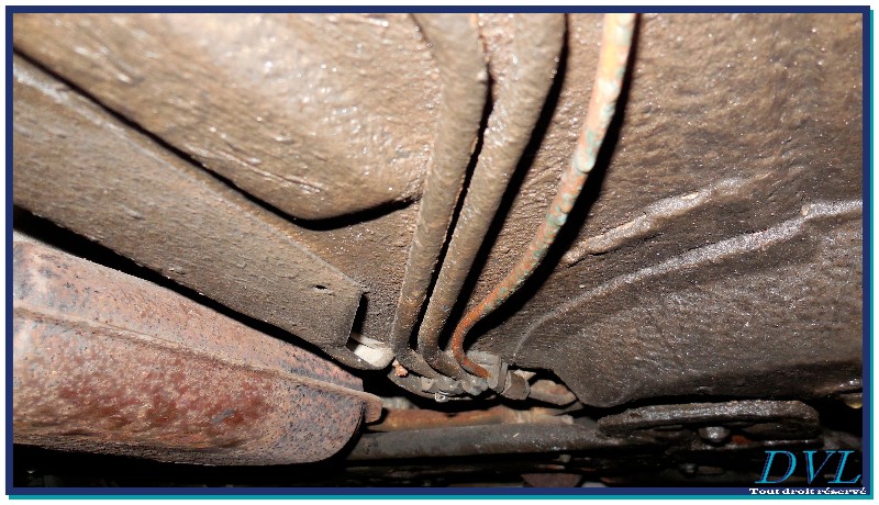

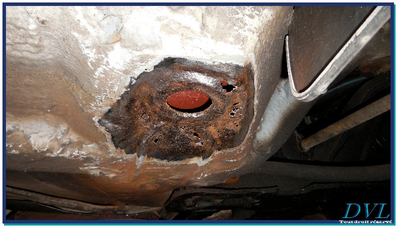

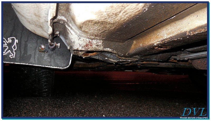

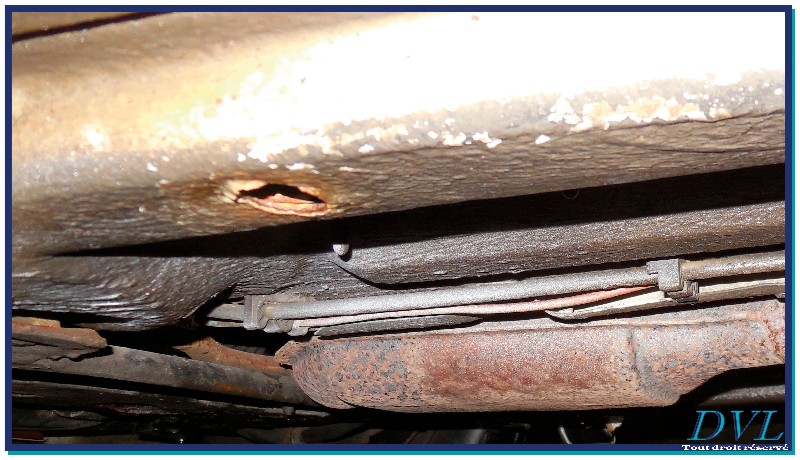

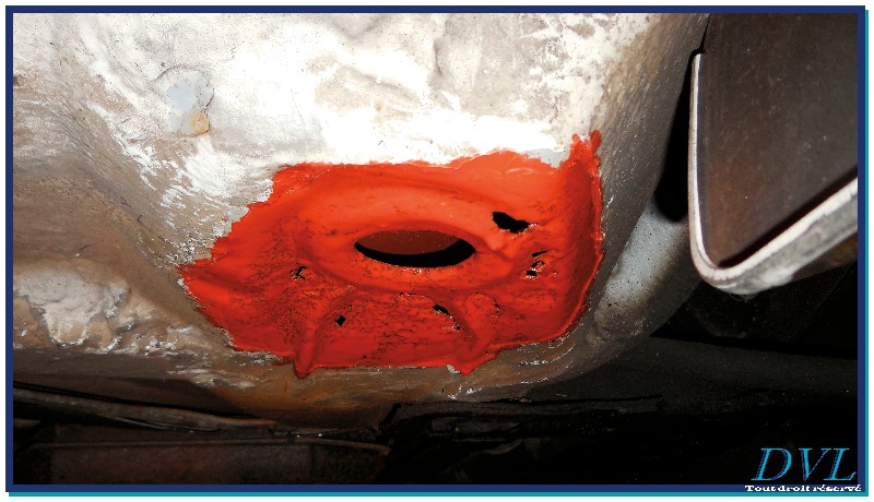

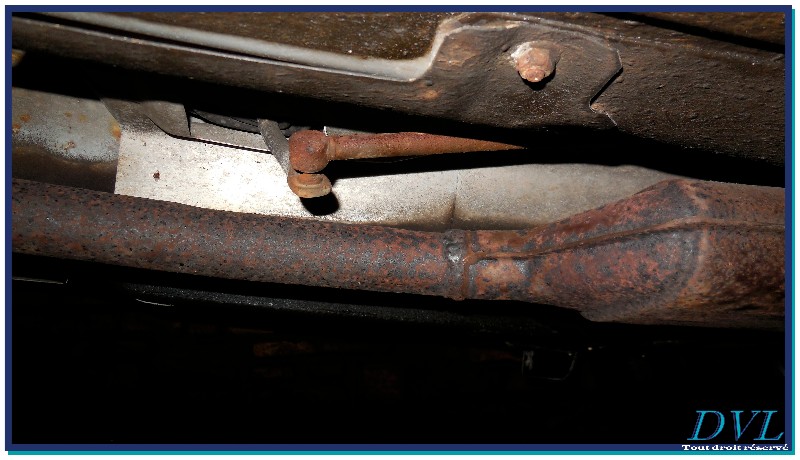

La rouille sous le plancher à l'avant
Sous la titine en général ça va, mais il y a quelques points de rouille à traiter. :roll:
Vu comme c'est tordu, l'ancien proprio ne savait pas positionner le cric...
A l'avant les bouchons ne sont plus...
C'est pas mal sale...
Et encore de la rouille!
Désolé pour les photos, j'ai pas de pont... :oops:
... Ce qui m'aurais bien servi pour poncer la rouille :roll:
Moi qui pensais juste poncer, peindre et replacer des bouchons...
Il faudra donc remplacer le morceau.
En attendant, peinture antirouille :
Et pose du bouchon et mastic de carrossier :
Ça restera à faire mais pour le contrôle technique dans quelques mois ça fera plus propre! :cote:
Du côté gauche le bouchon était lui aussi parti, mais pas autant de rouille à déplorer.
Par contre les deux côtés sont enfoncés, pensez-vous que c'est normal? :grattetete:
