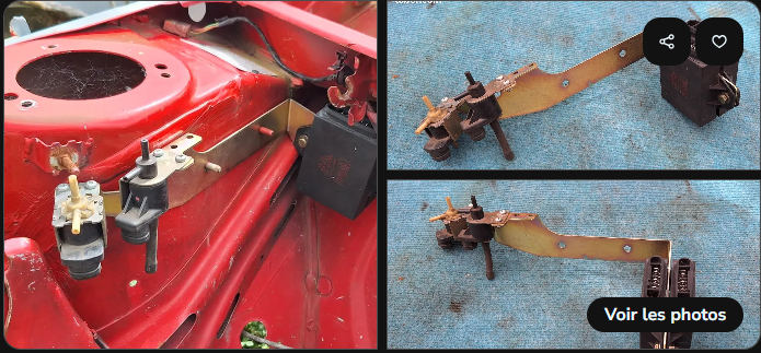

Je suis très intrigué par ces quatre "tuyaux" de couleur, je me demande bien de quoi il s'agit :voyon: :grattetete:
Merci d'avance :D

Cela ressemble à un module anti pollution.
Il y a eu différents systèmes, montés sur les 205 exportées dans les pays aux normes plus strictes que chez nous, à l'époque.

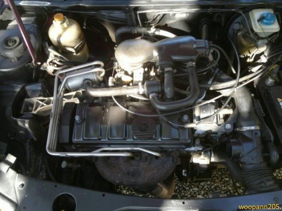

Un autre système antipollution sur un moteur TU :
Moteur TU3 CP
Iy en a un en vente sur LBC actuellement :
https://www.leboncoin.fr/ad/equipement_auto/2834491538

Une fois encore, merci Cev! :D
