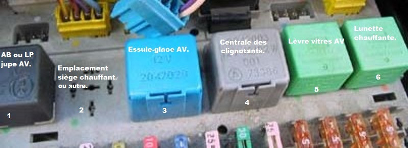

Tiens c'est curieux, j'aurais pensé qu'il y avait un relais à la lecture de cette photo que j'ai croisé plusieurs fois dans divers sujets...
Non ?

Re: -fiche- "Installation Sieges Chauffants "
[quote="bidou"]Tiens c'est curieux, j'aurais pensé qu'il y avait un relais à la lecture de cette photo que j'ai croisé plusieurs fois dans divers sujets...
Non ?
:voyons: Non pas, c'est un emplacement disponible pour ça ou bien une autre option.
Sur la version base, le dernier emplacement est vacant, car elle est dépourvue d'origine de lunette arrière dégivrante.
Sur la mienne les emplacements correspondants aux lèvre-vitre avant électrique et aux projecteurs longues portées sont vacants, étant dépourvue de ces accessoires d'origine. :wink:
Sur les versions ne disposant pas de l'essuie-glace avant intermittent, le relais correspondant est différent, etc.
Les platines sont donc identiques, mais les relais et fusibles diffèrent en fonctions des équipements montés de série ou en option.

Bonsoir CEV et merci pour ton message !
En fait je me suis mal exprimé, je voulais dire que à la lecture de la photo que je citais plus haut, je croyais qu'il fallait ajouter un relais pour l'installation du chauffage de sièges.
Or, en lisant la fiche d'installation, ça ne semble pas être le cas, je comprends que c'est câblé directement. D'ailleurs sur la photo de la fiche je ne distingue pas de relais en position n°2.

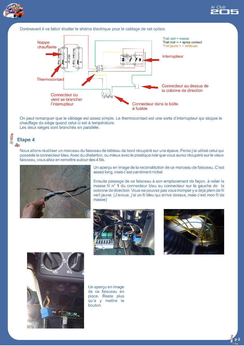

Après avoir fouillé un peu notamment sur ce site (http://205d.free.fr/elec/vassis/schema_elec.html) il semblerait en effet que le système ne soit pas relayé en tout cas à partir d'une certaine année. Et que l'on transite par le fusible numéro 2 qu'il faudra donc passer de 25 à 30 ampères si on trouve deux nappes de 2,5 A chacune.
Je vais voir ce qui est le plus commode. Ma CJ disposant (assez étonnamment) d'un interrupteur de lunette arrière chauffante, il serait possible également de monter les sièges chauffants sur ce circuit qui est donc disponible, cela présenterait l'avantage d'en faire un circuit séparé et isolable / démontable facilement, mais cela serait une petit entorse à la charte du forum car pas tout à fait conforme à l'origine...
