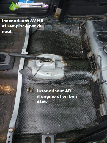

Une petite question, l'insonorisant sous la moquette, est-ce qu'il se récupère bien ?
J'entends par là, est ce que ça se dépose bien et est-ce qu'il se repose bien ?
205 Green de 1989 - 292000kms
205 GT de 1992 - 325200kms
Re: 205 Green - AM90 - Clemsky28
Cela dépend de son état en fait !
Si le plancher est sain ,pas d'entrées d'eau ni corrodé par une fuite LDR du radiateur de chauffage ou autre, il se démonte facilement et peut être réutilisé.
Sur ma GT celui du plancher l'AV et du coffre ont été remplacés par du neuf et celui du plancher AR est d'origine et comme neuf.
Celui du plancher AV a été remplacé par ce truc là :
http://www.comptoirauto.com/insonorisan ... meuse.html
3 plaques sont nécessaire pour recouvrir entièrement le plancher AV.
Bonne soirée.

Une simple plaque feutrée ne suffirait pas en remplacement ?
http://www.comptoirauto.com/insonorisan ... e-7mm.html
Un plaque pour le conducteur ,l'autre pour le passager et la troisième pour la partie centrale sous la console et les côtés du seuil des portières.
Sur ces photos il y a 1 plaque côté conducteur et 1 autre côté passager.
Bonne continuation.

Ça rends bien en effet, enfin je n'ai pas encore déposé la moquette donc on verra en temps voulu :bien:
Mais merci du lien et de l'info :bien:
Effectivement cela existe également en rouleau, vendu au mètre, permettant de l'avoir en 1 seule partie comme à l'origine.
