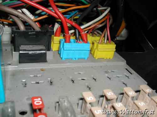

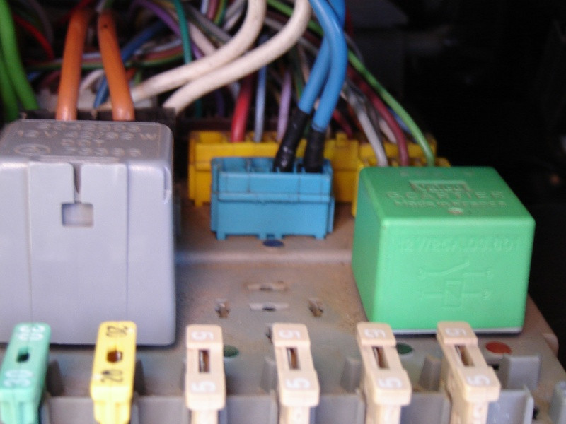

Voilà ce week end mise en place des vitres electriques 2 questions me viennent vu que c'est une phase 1 le fusible des ve se met en f6 ou f9 ?
Seconde question le relais pour lesve l'emplacement est t'il le même que sur phase 2 si ce n'est pas le cas où le mettre sur la platine
Et enfin dernière questions pour l'alimentation des vitres électriques la broches bleu il y a 2 fils donc une fois qu'il me reste les 2 + je les met ou sur cette broche bleu ? les deux tout à droite ou comme sur cette photos et si je met comme sur cette photos le droite va ou et le gauche ou
Second topic mais montage différent à la fin donc voilà
Après de long mois d'absences suite à une opération je peux me remettre à restaurer la petite 205 même avec l'attelle on va y allez doucement ;)

Re: 205 XRD Restauration !!!
Pour le fusible, normalement, l'emplacement est le F9.
Tu dois brancher ton relais de vitre electrique sur le second emplacement en partant de la gauche
Je te mets le lien photo pour l'emplacement du relais et le fusible, c'est le jaune de 20A
http://img220.imageshack.us/img220/8558/dsc02511.png

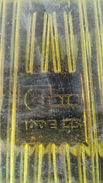

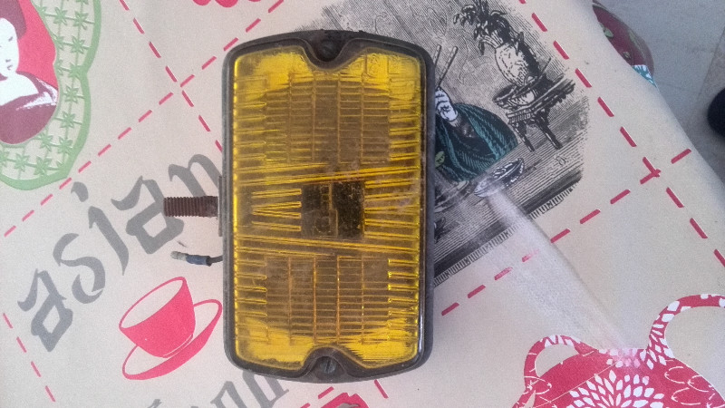

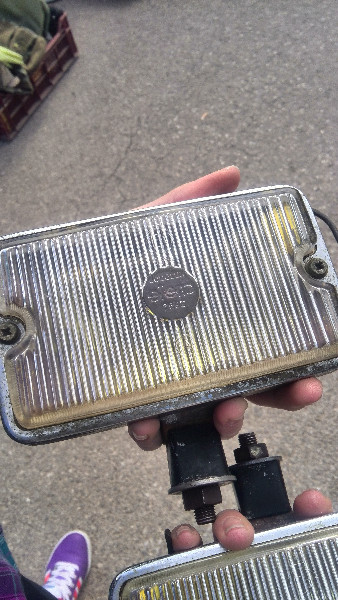

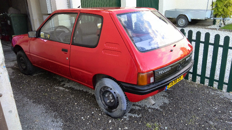

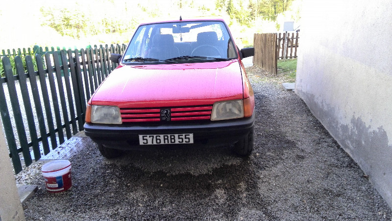

Donc voici mes cibie ce sont bien des anti brouillards ?
Et voici des anti brouillards siem trouver en brocante pour 4 euros les deux

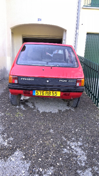

Enfin voici la belle chez moi toute propre ne faites pas attention au pneus il y a 4 michelins neufs qui attendent la belle ( 80 les 4 *-*)
Voilà voilà, sinon je voulais savoir combien de temps vous pensez que je pourrais mettre pour changer la crémaillère de direction complète, je suis de tout façon obliger de tomber le berceau moteur entièrement ? J'ai un autre berceau donc si je le tombe autant traiter l'autre vous le traiteriez avec quels produits ?
Question annexe : Je ne me souviens plus mais pas besoin de graisse au remplacement des soufflets de la crémaillère si je ne me trompe pas ?
Merci de vos réponses car personnes personnes sur ce topic alors que je vois de nombreuses personnes ailleurs ..
Tu l'as bien améliorée depuis son acquisition
Aucune idée concernant le temps nécessaire au remplacement de la crémaillère.
Edite ,2 heures d'après le lien ci-après :
http://www.jsoclub.com/56/cremaillere.htm
Bien les AB jaunes !
Bonne continuation.
Bonne continuation.
